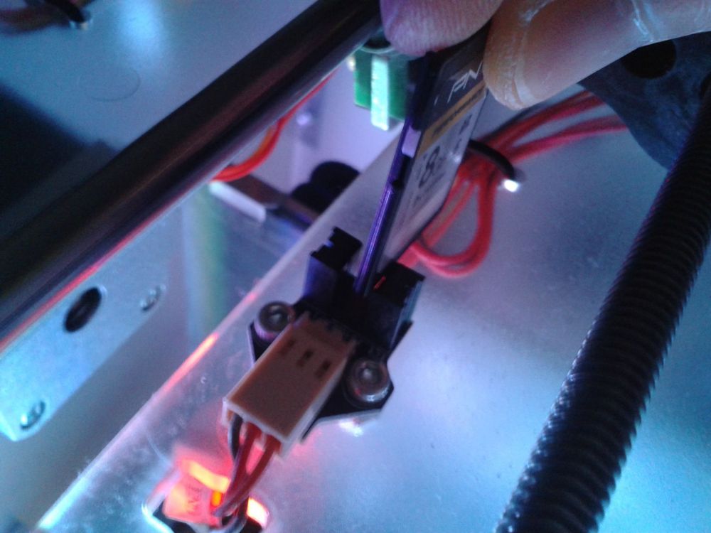

PPAC Posté(e) Février 21, 2021 Partager Posté(e) Février 21, 2021 (modifié) Salutation ! Bon je me dit que c'est surement résolu ... cette histoire de Z "Endstop" qui déclenche pas ... mais si jamais 1 : Vérifier que le Z "EndStop" optique a bien une LED rouge d'allumé qd on branche la VERTEX. 2 : chercher a déclencher le endstop Z manuellement 2.A : Brancher la vertex sur une multiprise avec un interrupteur facilement utilisable histoire de sauter dessus si on a un pb et que le bt reset change rien .... 2.B : Apres avoir mis Z assez bas (au moins a la moitié) via le menu de l’écran LCD : Control Printer , Move Axis, 1 mm, Z .... 2.C : On identifie le Z EndStop et on prépare un machin opaque (papier, carte SD) qui permet de passer dans le faisceau du EndStop Z ... 2.D : Là on lance un auto home ( on attend que X et Y passe et qd Z change, on coupe le faisceau du endstop Z avec notre machin préparé (voir photo joints) , normalement , cela arrête la remonté du plateau (sinon on appuis sur le bt "reset" et/ou on saute sur interrupteur de la multiprise pour éteindre avant que notre plateau ne "s'écrase sur la tête" ... ) Donc si le déclenchement manuel du EndStop Z n'a pas marché alors qu'il était bien avec sa LED rouge allumé ... Vérifier la connexion a la carte mère si bien sur le bon connecteur " Z EndStop" ?, Vérifier si la fiche de connexion a la carte mère n'a pas un défaut ( genre une pin de plié, ou trop en retrait, ou une pin a pousser ou légèrement plier/redresser pour assurer le contacte ... pas de marques de brûlé ...) Vérifier la continuité des 3 fils du EndStop d'un connecteur a l'autre connecteur. Éventuellement vérifier que le firmware n'ai pas une version bidouillé car on peut y modifier les attribution des "PIN", donc réinstaller un firmware "officiel" Velleman (la aussi c pas simple il faut arduino v 1.0.6 et pas plus pour le firmware velleman, avoir mis le jumper pour JPROG , débrancher la tête ... y a @filochar (merci) qui a donne tt les info dans son topic sur la mise a jour du firmware https://www.lesimprimantes3d.fr/forum/topic/27128-mise-à-jour-firmware-de-la-k8400-avec-une-seule-tête/) et après tt cela, on peut se demander si c pas la carte mère ... Sinon pour des mouvements X et/ou Y où y a des bruits étrange ou des blocages, sur ou après un auto home ... c probablement une histoire d’alignement des axes X et Y ou de tension des courroies voir se wiki (merci raby) pour solutionner cela : http://www.k8xxx-3dprinters.crimed.be/w/index.php/Main_Page http://www.k8xxx-3dprinters.crimed.be/w/index.php/XY-Carriage_Alignment/fr Espérant aider , bonne continuation. Modifié (le) Février 21, 2021 par PPAC Ga BU !! Lien vers le commentaire Partager sur d’autres sites More sharing options...

PPAC Posté(e) Février 28, 2021 Partager Posté(e) Février 28, 2021 Bonjour ! Révision de ma méthode pour tester les "capteurs de fin de course"/endstop : Il existe la commande g-code "M119" pour avoir les statuts des endstop (cf : https://marlinfw.org/docs/gcode/M119.html) Donc si il y a un ordinateur avec Repetier ou un autre logiciel de contrôle d'imprimante 3D ou un Octopi a porté de câble USB de la K8400 cela semble bien moins risqué pour tester en manuel les endstop que de pratiquer ma méthode où l'on se retrouve a éventuellement devoir sauter sur l'interrupteur de la multiprise ... Bonne continuation ! 1 Lien vers le commentaire Partager sur d’autres sites More sharing options...
