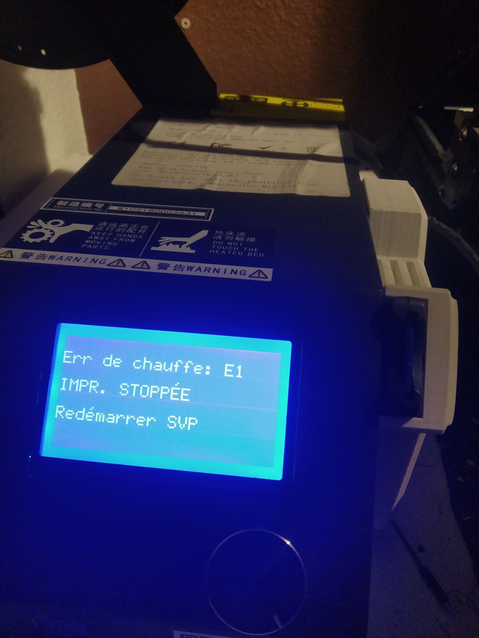

Arno191 Posté(e) Décembre 1, 2020 Auteur Partager Posté(e) Décembre 1, 2020 Salut, j'ai continuer le paramétrage du firmware, et je suis plutôt content car j'ai pas besoin d'affiner les axes X Y et Z. Par contre quand j'ai voulu tester si l'extrudeur déroulais ce qui est demandé soit 10cm, je met en chauffe la buse à 210°c, arrivé à 205°c l'imprimante redescend vers les 200°c et ce met en erreur à 201°c. j'imagine que sa viens du PID et si c'est ça, j'ai pas compris quel chiffres relever pour son réglage. je vais retenter de faire un autre des PID, je n'ai pas testé la mise en chauffe du bed. Lien vers le commentaire Partager sur d’autres sites More sharing options...
remibora Posté(e) Décembre 1, 2020 Partager Posté(e) Décembre 1, 2020 Salut, Pour info, voici les Gcodes à envoyer pour régler les PID de la buse et du plateau chauffant. Lien vers le commentaire Partager sur d’autres sites More sharing options...
Arno191 Posté(e) Décembre 2, 2020 Auteur Partager Posté(e) Décembre 2, 2020 (modifié) bon j'ai lancé un réglage du PID, la buse chauffe, mais ma sonde continu à m'indiquer 20°c sur le boitier. je vais changer la sonde. one moment slater! de retour, je ne crois pas que qua la sonde soit endommagé. j'ai fais une monté en température jusqu'à 100°c, et elle a réagie. mais quand je fais M303 E0 S210 C8, la buse chauffe et le boitier reste sur la température ambiante. je vais essayer de faire un autre réglage. Modifié (le) Décembre 2, 2020 par Arno191 Lien vers le commentaire Partager sur d’autres sites More sharing options...

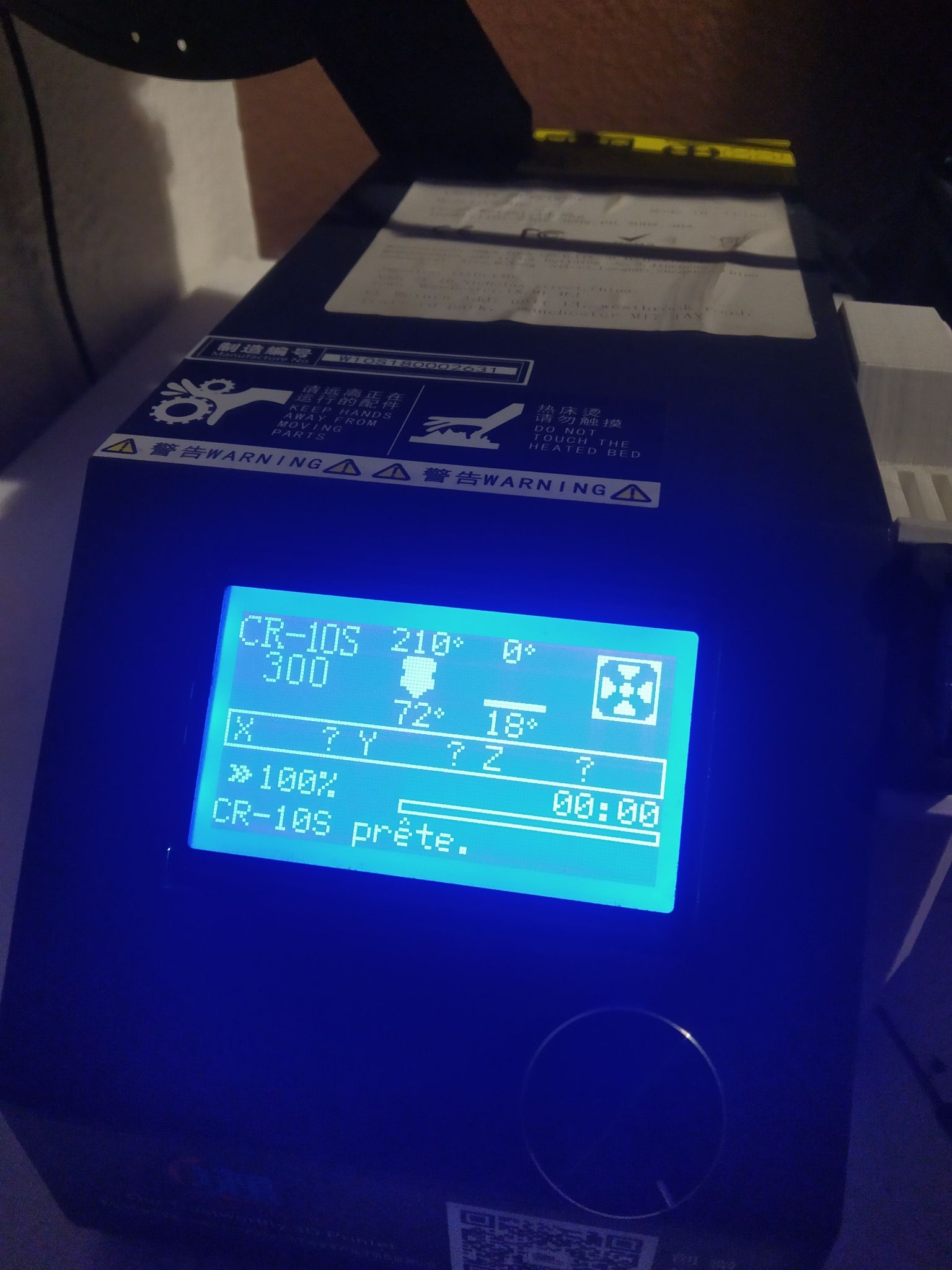

Arno191 Posté(e) Décembre 5, 2020 Auteur Partager Posté(e) Décembre 5, 2020 re remibora, j'ai bien réussit toute les étapes, la détection du 3D touche ce passe bien, j'arrive à imprimer. Mais il persiste quand même un problème, quand je veux mettre en chauffe la buse, l'imprimante ne me permet pas de choisir de monter plus haut que 235°c. du coup je ne peut pas imprimer de PETG. y a t'il une commande dans l' qui me limite dans l'EEPROM ? Lien vers le commentaire Partager sur d’autres sites More sharing options...
remibora Posté(e) Décembre 5, 2020 Partager Posté(e) Décembre 5, 2020 Salut, il y a 40 minutes, Arno191 a dit : y a t'il une commande dans l' qui me limite dans l'EEPROM ? Dans les sources Marlin, fichier configuration.h, c'est la ligne #define HEATER_0_MAXTEMP Je ne pense pas qu'il y ait de Gcode pour modifier cette valeur. A priori, il faut modifier les sources et flasher le firmware. Lien vers le commentaire Partager sur d’autres sites More sharing options...

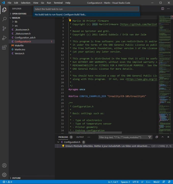

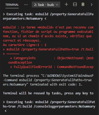

Arno191 Posté(e) Décembre 25, 2020 Auteur Partager Posté(e) Décembre 25, 2020 (modifié) deux autre problème ce présente. j'ai suivie les étapes que tu m'a donné et maintenant je bloque sur l'étape run Build task->platformio. je crois qu'il n'y a pas la platformio dans Visual. et Visual m'indique une erreur dans Configuration.h, je ne l'ai pas comprise. Modifié (le) Décembre 25, 2020 par Arno191 Lien vers le commentaire Partager sur d’autres sites More sharing options...
remibora Posté(e) Décembre 26, 2020 Partager Posté(e) Décembre 26, 2020 (modifié) Je confirme, platformio n'est pas installé, sinon, tu aurais la tête d'alien dans la barre d’icônes à gauche. Pour l'installer, il suffit de cliquer sur l'icone des extensions et de rechercher Platformio (dans le champ de recherche) puis de cliquer sur le bouton install. Citation Modifié (le) Décembre 26, 2020 par remibora Lien vers le commentaire Partager sur d’autres sites More sharing options...
Arno191 Posté(e) Décembre 26, 2020 Auteur Partager Posté(e) Décembre 26, 2020 Il y a 10 heures, remibora a dit : Je confirme, platformio n'est pas installé, sinon, tu aurais la tête d'alien dans la barre d’icônes à gauche. Pour l'installer, il suffit de cliquer sur l'icone des extensions et de rechercher Platformio (dans le champ de recherche) puis de cliquer sur le bouton install. bon j'ai installé Platformio, et j'ai refais les étapes, mais je crois que ça n'a pas fonctionné. Lien vers le commentaire Partager sur d’autres sites More sharing options...
remibora Posté(e) Décembre 27, 2020 Partager Posté(e) Décembre 27, 2020 Je pense que tu n'as pas cliqué au bon endroit pour compiler la version. Es-tu sûr d'avoir fait: Terminal->run Build task->platformio->build ? Tu as une autre solution: tu peux installer l'extension "auto build Marlin" (en faisant une recherche avec le mot marlin, après avoir cliqué sur l’icône "extension"). Lorsque l'extension est installée, tu cliques sur l’icône de l'extension Marlin puis sur le lien bleu "show the ABM panel " (afficher l'interface Marlin) et enfin, cliques sur le bouton "Build" pour lancer la compilation. Citation Lien vers le commentaire Partager sur d’autres sites More sharing options...

remibora Posté(e) Janvier 10, 2021 Partager Posté(e) Janvier 10, 2021 Salut et bonne année 2021! il y a 36 minutes, Arno191 a dit : la température de la tête est trop basse, plafonné à 230 ou 235° tempi. C'est étrange, la limite est fixée à 250°C. Je joints un nouveau firmware en montant à 275°C. firmware3.hex il y a 37 minutes, Arno191 a dit : j'ai l'impression d'avoir un problème avec avr-gcc C'est bizarre, j'ai l'impression que tu compiles avec Arduino IDE. Pour mémoire, Marlin 2.x se compile avec VScode et Platformio. il y a 38 minutes, Arno191 a dit : Nom de fichier ou extension trop long. Parfois, c'est parce que le chemin du dossier marlin est trop long. Perso, je place le dossier marlin dans c:\temp Au cas où, voici le lien du dossier compressé complet du marlin que j'ai compilé avec VScode. Lien vers le commentaire Partager sur d’autres sites More sharing options...

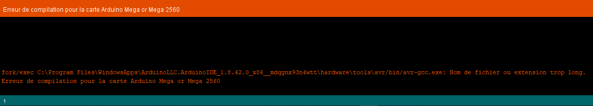

Arno191 Posté(e) Janvier 20, 2021 Auteur Partager Posté(e) Janvier 20, 2021 Le 10/01/2021 at 22:01, remibora a dit : Salut et bonne année 2021! C'est étrange, la limite est fixée à 250°C. Je joints un nouveau firmware en montant à 275°C. firmware3.hex 537 Ko · 1 download C'est bizarre, j'ai l'impression que tu compiles avec Arduino IDE. Pour mémoire, Marlin 2.x se compile avec VScode et Platformio. Parfois, c'est parce que le chemin du dossier marlin est trop long. Perso, je place le dossier marlin dans c:\temp Au cas où, voici le lien du dossier compressé complet du marlin que j'ai compilé avec VScode. Salut et oui je ne te l'ai pas souhaité, Bonne année et surtout une excellente santé malgré l'époque que nous vivons. je te fais un petit retour sur le firmware3.hex, je l'ai téléversé, j'ai paramétré le pid et l'offset pour le 3DTouch. Je peut désormais monter la température à 260°c maximum ce qui est suffisent pour moi, je t'en remercie. quand je fais un home tout ce passe comme prévue, le 3DTouch est bien au centre du plateau, et au début d'une impression le nivèlement automatique ce fait également sans difficultés. toute fois le 3DTouch ne palpe pas complètement au bout du plateau sur la droite en x, comme à l'avant du plateau en y genre environ 1 cm de décalage sur la gauche, comme si les démentions du plateau était indiqué y = 290 et x = 290. j'ai modélisé un teste d'impression, pour vérifie la position de la tête en 9 points par rapport au lit ainsi que l'efficacité de l'auto nivèlement, quand la tête d'impression arrive en fin de cours en x à gauche comme en y à l'arrière du plateau, les moteurs ne ce stop pas tout de suite et font sauter quelque crans des courroies, probablement la différance du des décalages que j'ai remarqué. Je ne sais pas d'où ça peut venir, dans cura les diamantions du plateau sont bien indiqué. pour Arduino IDE oui j'ai voulu faire des modifications dans le marlin, mais je comprend en te lisent qu'il n'est plus possible de d'utiliser Arduino IDE depuis la version 2.x du marlin. du coup je ne sais pas comment je vais me débrouiller, je n'arrive pas à complètement comprendre le fonctionnement de VScode et ses extensions. je n'ai pas tout à fais la même interface que les screens que tu ma montré. jusque la je plaçais mon dossier pour manipuler le marlin avec Arduino sur mon bureau, je vais essayer comme tu me l'a conseillé dans le répertoire temps de Windows. Lien vers le commentaire Partager sur d’autres sites More sharing options...

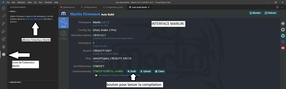

Arno191 Posté(e) Mars 1, 2021 Auteur Partager Posté(e) Mars 1, 2021 (modifié) Re remibora, ça fais un mois que je n'ai pas donné de nouvelles. c'est le temps qu'il m'a fallu pour me décider à apprendre, assimiler ainsi qu'a configurer mon Marlin. Je n'ai pas réussi à me servir de Visual Studio Code pour créer le fichier .hex, du coup j'ai préférer utiliser la version 1.1.9 avec Arduino. et tout fonctionne bien, sur mes axes X et Y je suis en dessous du micron de marge d'erreur et en Z et E je suis pile poile. toutes les fonctions de l'imprimante fonctionne très bien, le 3D touche idem. et les vitesses de déplacement des axes sont juste ce qu'il faut, ça change du fearmwear disponible sur le site de Créality, la version 1.1.6 du Marlin dont le homing pulvérise les fin de cours de par sa vitesse de déplacement. Je te remercie de ton aide, de ta patience, ça m'a bien aider. Pour ceux qui s'interrogent comme j'ai pu le faire sur le marlin, voici le lien vers une vidéo qui explique chaque paramètres du fichier configuration.h et configuration_ADV.h du Marlin 1.1.9. Modifié (le) Mars 1, 2021 par Arno191 Lien vers le commentaire Partager sur d’autres sites More sharing options...
