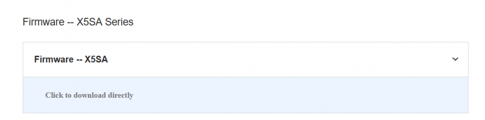

palouf34 Posté(e) Novembre 24, 2020 Partager Posté(e) Novembre 24, 2020 il y a 1 minute, Yellow T-pot a dit : Perso...je le redis, mail à Tronxy pour récupérer le .rar complet pour ta machine, c'est plus sur, histoire de ne pas bricker ta carte juste parce qu'il te manque un fichier. j'ai tenté de les avoir via un mail et j'attends toujours le fameux fichier .rar pour avoir le firmware d'origine.... Lien vers le commentaire Partager sur d’autres sites More sharing options...
Yellow T-pot Posté(e) Novembre 24, 2020 Partager Posté(e) Novembre 24, 2020 (modifié) ok bonne nouvelle ! de mon coté, ils m'ont répondu dans les 24h avec le fichier. Modifié (le) Novembre 24, 2020 par Yellow T-pot Lien vers le commentaire Partager sur d’autres sites More sharing options...

Foxroméo Posté(e) Novembre 25, 2020 Auteur Partager Posté(e) Novembre 25, 2020 Bonjour à tous, Je reviens pour vous donner des nouvelles concernant la Carte Mère de ma Tronxy X5SA. Après avoir tenté à plusieurs reprises de ré-installer le firmware d'origine, gentillement donné par Yellow T-pot, résultat toujours au même point. Aucun changement. Bonne nouvelle le support technique Tronxy m'a répondu en me faisant parvenir le Firmware et une procédure pour vérifier les défauts écran. Si besoin je peux vous les faire parvenir. Je pense que pour ma panne, c'est la carte qui a volé...... J'aimerai savoir si vous me conseillez une carte en particulier pour la remplacer car j'ai vraiment besoin de l'imprimante, donc je commanderai en prime sur le GAFA bien connu... Par avance merci. Lien vers le commentaire Partager sur d’autres sites More sharing options...

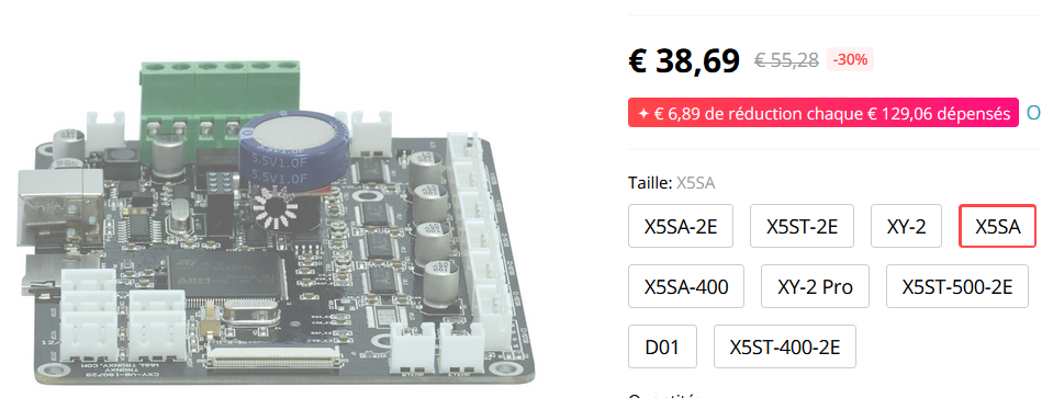

Yellow T-pot Posté(e) Novembre 25, 2020 Partager Posté(e) Novembre 25, 2020 (modifié) il y a 11 minutes, palouf34 a dit : ce modèle ne semble pas avoir le connecteur pour la nappe suppérieur... au vue de l'image... Bien vu l'ami, donc avec le connecteur et la nappe (on doit pouvoir trouver sans la nappe et donc revenir proche des 40€. Livraison vers le 15 décembre...effectivement. il y a 43 minutes, Yellow T-pot a dit : On doit pouvoir, via un logiciel du type STM32 flasher réintroduire le bootloader via l'USB. Il faut modifier les cavaliers sur la cartes. Celui qui pilote le périphérique de lecture pour passer de micro SD vers USB et celui qui pilote la tension de la carte de 24 vers 5 V. Des fois j'ai l’impression d'écrire dans le vide.... Modifié (le) Novembre 25, 2020 par Yellow T-pot 1 Lien vers le commentaire Partager sur d’autres sites More sharing options...

Foxroméo Posté(e) Novembre 25, 2020 Auteur Partager Posté(e) Novembre 25, 2020 il y a 13 minutes, Yellow T-pot a dit : Bien vu l'ami, donc avec le connecteur et la nappe (on doit pouvoir trouver sans la nappe et donc revenir proche des 40€. Livraison vers le 15 décembre...effectivement. Des fois j'ai l’impression d'écrire dans le vide.... Non je te rassure j'avais bien vu ton post Lien vers le commentaire Partager sur d’autres sites More sharing options...
