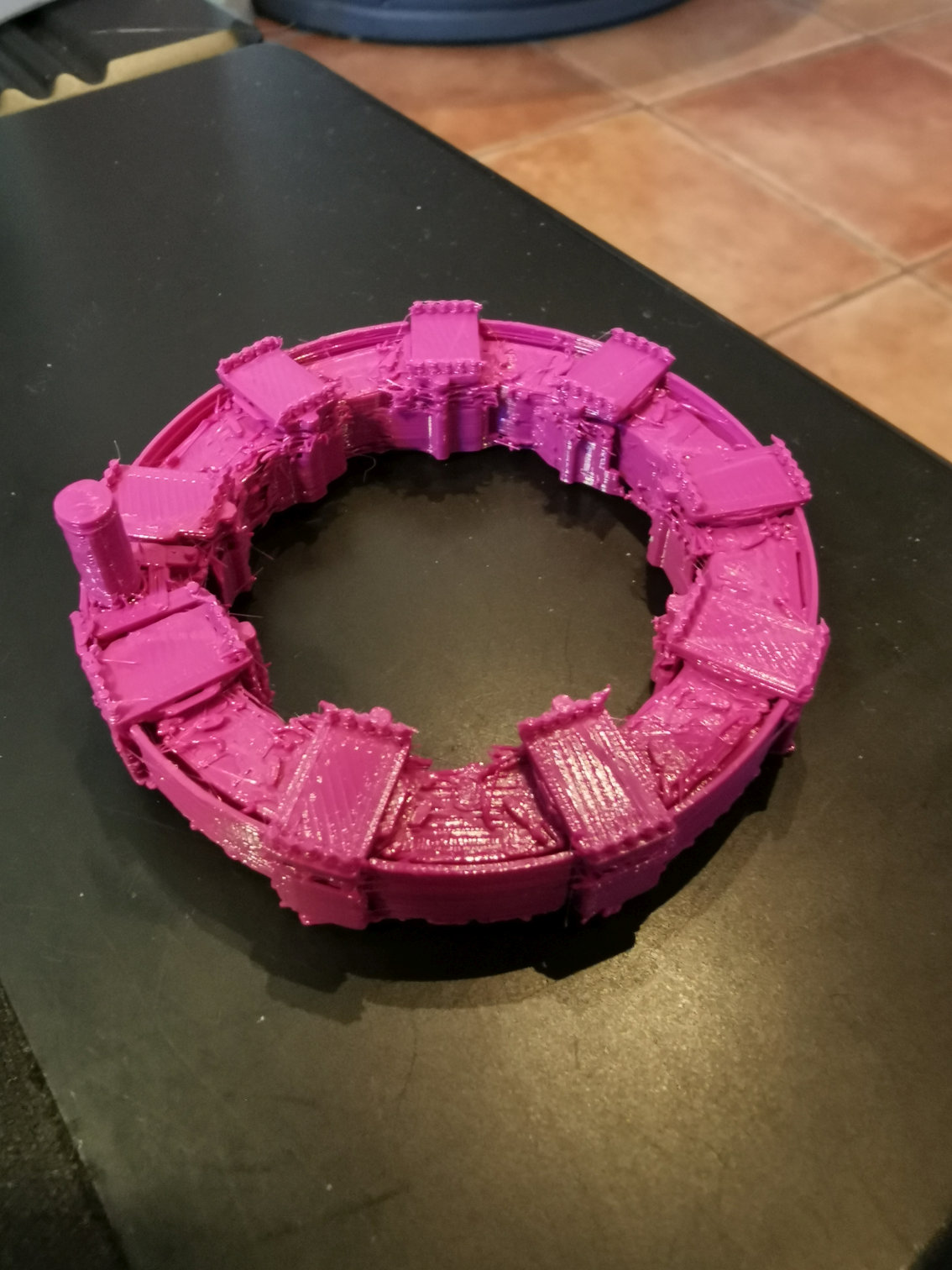

Roxadi Posté(e) Novembre 27, 2020 Partager Posté(e) Novembre 27, 2020 Bonjour à tous Je sais que le sujet a déjà été traité un grand nombre de fois, j'en ai lus énormément sans trouver de pistes qui pourraient m'aider, et là je ne sais plus quoi faire... J'utilise depuis un mois un nouveau filament PLA conseillé pour un projet particulier et de grande haleine ; c'est du Fillamentum que j'ai en 7 teintes différentes. Je n'ai eu aucun souci pour les tests habituels, ni pour les impressions de pièces de taille modérée. Il y a 3 semaines, j'ai commencé à imprimer les premières pièces du projet, en violet. Le premier objet, impression de 5 heures, n'a posé aucun souci. J'ai lancé le suivant de nuit, il devait durer 9h, et le matin, je l'ai retrouvé inachevé et le heatbreak était bouché. Ce n'était pas bien méchant, j'ai réussi à retirer le filament, petit nettoyage et voilà. Ensuite j'ai dû m'interrompre, j'avais trop de choses sur le côté. Il y a 2 semaines, j'ai voulu imprimer un boîtier de 13 cm sur 17 pour mon mari, avec le blanc cette fois. J'ai eu de la sous-extrusion au bout de 4 heures et puis le filament n'était plus extrudé, j'ai tout arrêté. Comme il y avait beaucoup à imprimer en peu de temps, et incriminant la hotend, j'ai tout changé pour être sûre : buse, heatbreak et bloc de chauffe, et refait un calibrage du PID. Je relance le boitier, en augmentant la température à 220°C, et là ça a tenu 6 h, puis rebelote. J'ai donc lu un nombre invraisemblable de posts ici et ailleurs pour tomber sur un sujet similaire avec la même marque de filament. Pour faire court, la solution a été de monter la température à 235°C (même si la fourchette du fabricant se situe entre 190 et 210), de diminuer la rétraction (dans mon cas je suis passée de 2,5 à 1 mm/s). Et ça a marché, au bout de 9 h j'avais enfin mon boîtier tout joli. Il était en outre recommandé de ne pas cloisonner la machine, j'ai donc laissé mon caisson ouvert (même s'il n'est pas étanche, c'est le fameux meuble lack que j'ai monté). Depuis avant-hier, j'ai repris l'impression des pièces pour ma maquette, toujours avec les mêmes paramètres, avec le filament violet. Premier print de 3 heures : nickel. Pièce suivante, 5 h, nickel. Puis une de 9 h : nickel. Hier soir j'ai lancé la 4ème qui devait durer 12 h. Au bout de 10 h 30, j'ai de nouveau eu le même problème, et avec de l'oozing que je n'avais pas sur les autres. Je dois aussi préciser que par habitude j'avais fermé le caisson, oups. Désolée pour la photo un peu floue... Je récupère sans trop de mal le filament, petit nettoyage et en attendant de trouver une solution pour les longs prints, j'ai lancé une plus petite pièce : j'ai arrêté au bout d'une heure, la buse se baladait sans extruder à 2 mm au-dessus de l'objet. Là, je sèche. Ce sont des pièces comportant énormément de détails, et une grande partie des paramètres de Cura a été donnée par le concepteur de la maquette (Le Tokamak de ITER). Je m'en sers pour certains dans toutes mes impressions maintenant qui ont gagné en qualité. Mais je suis quand même perdue dans tous ces paramètres que je ne manipulais pas avant. Et j'ai dû adapter la rétraction pour mon clone Titan Aero de Triangle Lab (direct drive). J'ai extrudé 100 mm de filament de nettoyage, puis, avec le profil, je viens d'imprimer de nouveau une tour de température, mais en montant jusque 235. Ben je ne suis pas avancée ! Cela ne se voit pas trop bien, mais en examinant correctement la tour, c'est à 215°C que ça sort le mieux ; mais à cette température, l'impression ne tient pas 4 h ! Le pire, c'est que la plus grande des pièces nécessitera 40 h d'impression , et que j'en suis royalement à 3 sur 56 ! A ce train là il me faudra 6 mois pour y arriver... Dans l'épisode du boîtier, il y avait clairement des signes de sous-extrusion, que j'ai pas eu cette fois, ce qui me laisse penser qu'en effet l'augmentation de la température a été bénéfique. Mais là il me semble que l'augmenter encore, ça craint ; pas sûr que le ptfe du heatbreak apprécie... L'adhésion au plateau était parfaite, et le filament se déroule sans aucun problème. L'extrudeur ne claque pas et les ventilos tournent bien. Enfin, je ne pense pas que le problème vienne de la qualité du filament, très apprécié et vanté par beaucoup, notamment sur ce forum, et il a un rendu assez exceptionnel. Donc, comme il semble que ce ne soit pas mécanique et peu probable que ce soit le filament, il me reste les paramètres de Cura. Si l'un de vous a la gentillesse (et le courage après avoir lu cette longue tartine) de se pencher sur le profil, peut-être pourra-t-il m'aider à trouver une solution ? PF Coil.html Lien vers le commentaire Partager sur d’autres sites More sharing options...

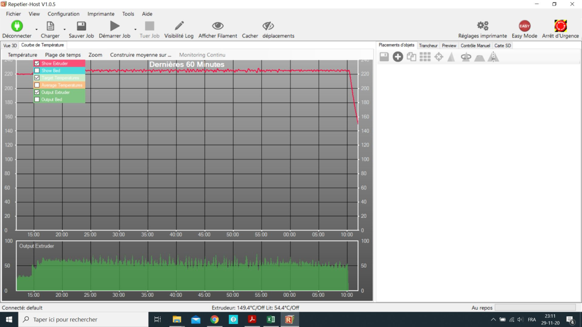

Roxadi Posté(e) Novembre 30, 2020 Auteur Partager Posté(e) Novembre 30, 2020 Bonjour, Je reviens vers vous car mon problème n'est pas réglé. @remibora, j'ai surveillé mes impressions comme tu l'as suggéré. Je pensais à une surchauffe de l'alimentation, mais hier soir l'extrusion s'est arrêtée 1 heure après le début de l'impression alors que l'alimentation était à peine tiède,et alors que j'avais fait un print de 5 h sans problème dans la journée... Voici le graphe de cette impression: L'extrusion s'est arrêtée dans les 10 dernières minutes avant que je ne le voie et arrête tout. Il y a bien eu des petites variations de température qui ne peuvent expliquer le problème. Par contre je ne sais pas à quoi correspond exactement la courbe verte, mais clairement les oscillations accrues interviennent avant l'arrêt de l'extrusion. Le souci vient-il de là ? A quoi cela pourrait-il correspondre ? Là clairement je n'ai aucune compétence... Lien vers le commentaire Partager sur d’autres sites More sharing options...
DBC3D Posté(e) Novembre 30, 2020 Partager Posté(e) Novembre 30, 2020 Bonjour, il y a 53 minutes, Roxadi a dit : Par contre je ne sais pas à quoi correspond exactement la courbe verte, La courbe verte c'est le rapport cyclique en pourcent du signal envoyé pour contrôler le transistor utilisé pour alimenter le corps de chauffe. Autrement dit, c'est la quantité d'énergie utilisée pour garder la tête à la bonne température. C'est normal que cela varie, c'est tout l'intérêt de la chose, pas de soucis de ce coté là. Contrôles-tu la température à l'intérieur du caisson ? Passée une certaine température, la partie froide de la tête d'impression peut ne plus l'être assez et le PLA à l'intérieur commence à ramollir, ce qui peut causer ce soucis d'où le conseil de laisser le caisson ouvert. Sinon, la dernière fois que j'ai eu un problème similaire, il y avait un problème sur le bobinage. C'était 100% ma faute, j'avais mal retenu le filament lors d'un changement et cela avait causé un pincement entre 2 enroulements... J'ai passé 2 jours à changer et nettoyer les éléments de la hotend en testant à chaque fois avant de penser à ça... Par contre, ça serait étonnant que ce soit ton soucis, c'est long une périodicité de 10h (à moins qu'il y ait eu un problème en usine lors de la réalisation de la bobine). Mais à tout hasard, vu que tu as plusieurs couleurs, as-tu essayé avec une autre pour voir si le problème persiste ? Lien vers le commentaire Partager sur d’autres sites More sharing options...
