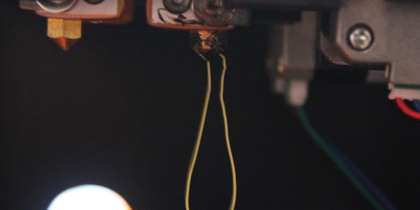

voici une petite procédure pour changer le filament d'une CTC Replicator. Cette imprimante possède la version The Creator 1.0. C'est le même firmware que l'originale dont elle est issue. Le soucis c'est que ce clone n'a pas la partie hardware. Donc, lorsque vous voulez "UnLoader" le filament, vous ne pouvez pas déverrouiller l'extrudeur. Il n'y a tout simplement pas la poignée nécessaire. On contourne donc le problème en faisant un simple "Load Filament".
Voici comment faire en image :

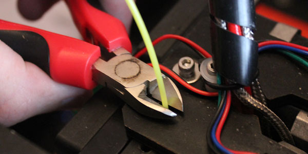

Couper le filament à oter :

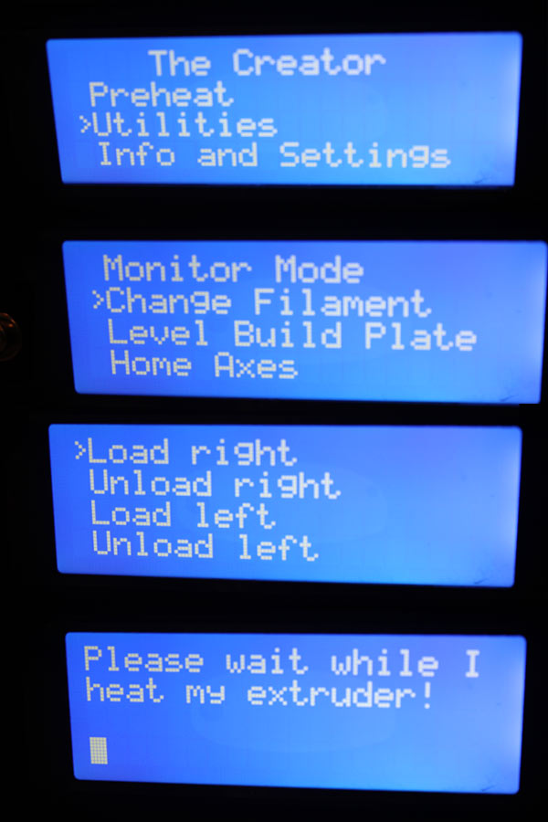

Sur l'écran LCD, choisir l'option "Loader Right" ou "Loader Left" (selon l'extrudeur dont le filament doit être changé)
Comme vous le voyez au dessus, l'imprimante va chauffer l'extrudeur choisi (le droit dans mon cas).

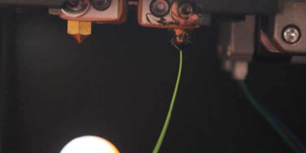

Une fois chaud, le filament que l'on vient de couper va tomber sur votre plateau :

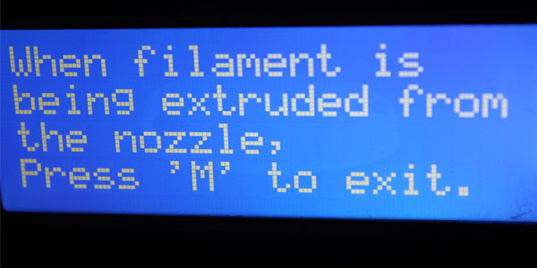

Pendant ce temps, appuyez deux fois sur le bouton central (au milieu des flèches) de gestion du LCD (le M)
Vous obtenez ceci :

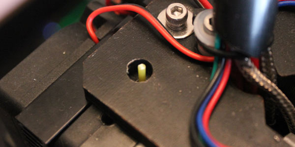

Vous pouvez insérer le nouveau filament à la suite de celui que l'on a coupé. Ensuite, vous patientez jusqu'à voir votre nouveau filament couler
