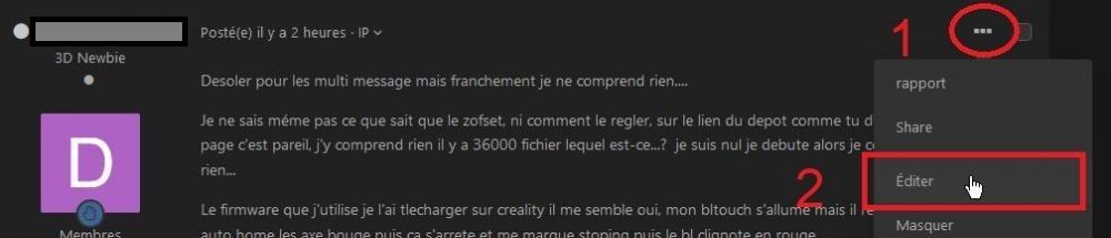

je sais que c'est du multi post et que c'est pas bien, mais étrangement je ne trouve plus le bouton pour éditer mon post (si les modos peuvent concatèneriez avec le premier) et je ne trouve pas la case résolu..... je suis vraiment pas un as des forums mais je vais apprendre.

Il y a 3 heures, VictorSkillLab a dit :
La dernière mise-à-jour du forum a modifié l'édition d'un sujet :
si les modos peuvent concatèner avec le premier
Ça n'est malheureusement pas possible 😉
C'est normal, il n'y en a pas.
J'ai donc marqué ton sujet en résolu mais je ne l'ai pas verrouillé.

Il y a 19 heures, VictorSkillLab a dit :
il doit y avoir un délais
Oui, douze (12) heures après la première parution.
un nombre max de modifications
A ma connaissance non, @Motard Geek le sait peut-être ?
