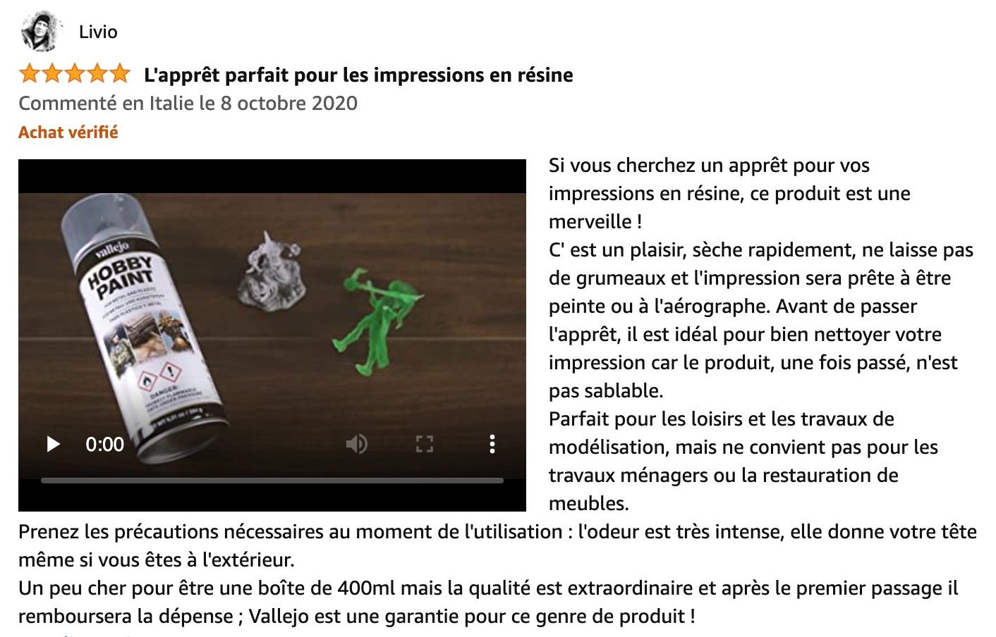

pleinair37 Posté(e) Novembre 29, 2020 Partager Posté(e) Novembre 29, 2020 Apparement l'apprêt est efficace pour les impressions résine, si l'on en croit ce commentaire : Et pour les peintures de la même marque, aucune raison qu'elles ne soient pas adaptées... 1 Lien vers le commentaire Partager sur d’autres sites More sharing options...

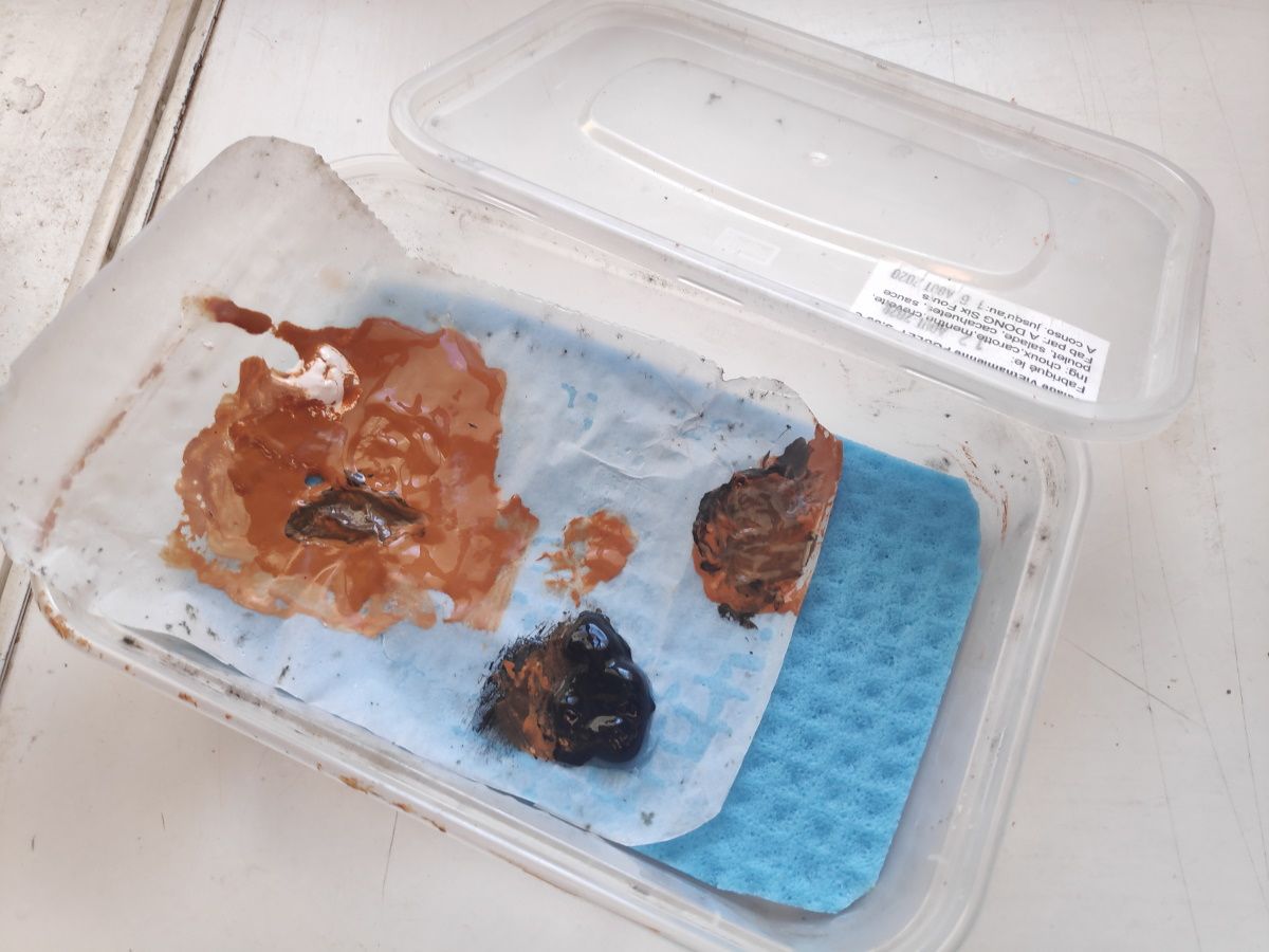

Bud.fr Posté(e) Novembre 30, 2020 Partager Posté(e) Novembre 30, 2020 (modifié) Une petite astuce: Tu prends une barquette type "tupperware/bouffe chinoise", au fond tu mets un carré d'éponge (coupé à la bonne taille) que tu humidifies, par dessus un carré de papier sulfurisé (cuisine) et tout ça te fait une palette humide à 3 balles, pour garder ta peinture longtemps ...... suffisamment pour faire plusieurs couches. Comme tu le vois sur cette photo, là la peinture a 3 mois et est toujours utilisable, bon ça commence à être limite, commence à moisir (je teste) ..... mais quand même, économie .... A+ Modifié (le) Novembre 30, 2020 par Bud.fr 1 Lien vers le commentaire Partager sur d’autres sites More sharing options...

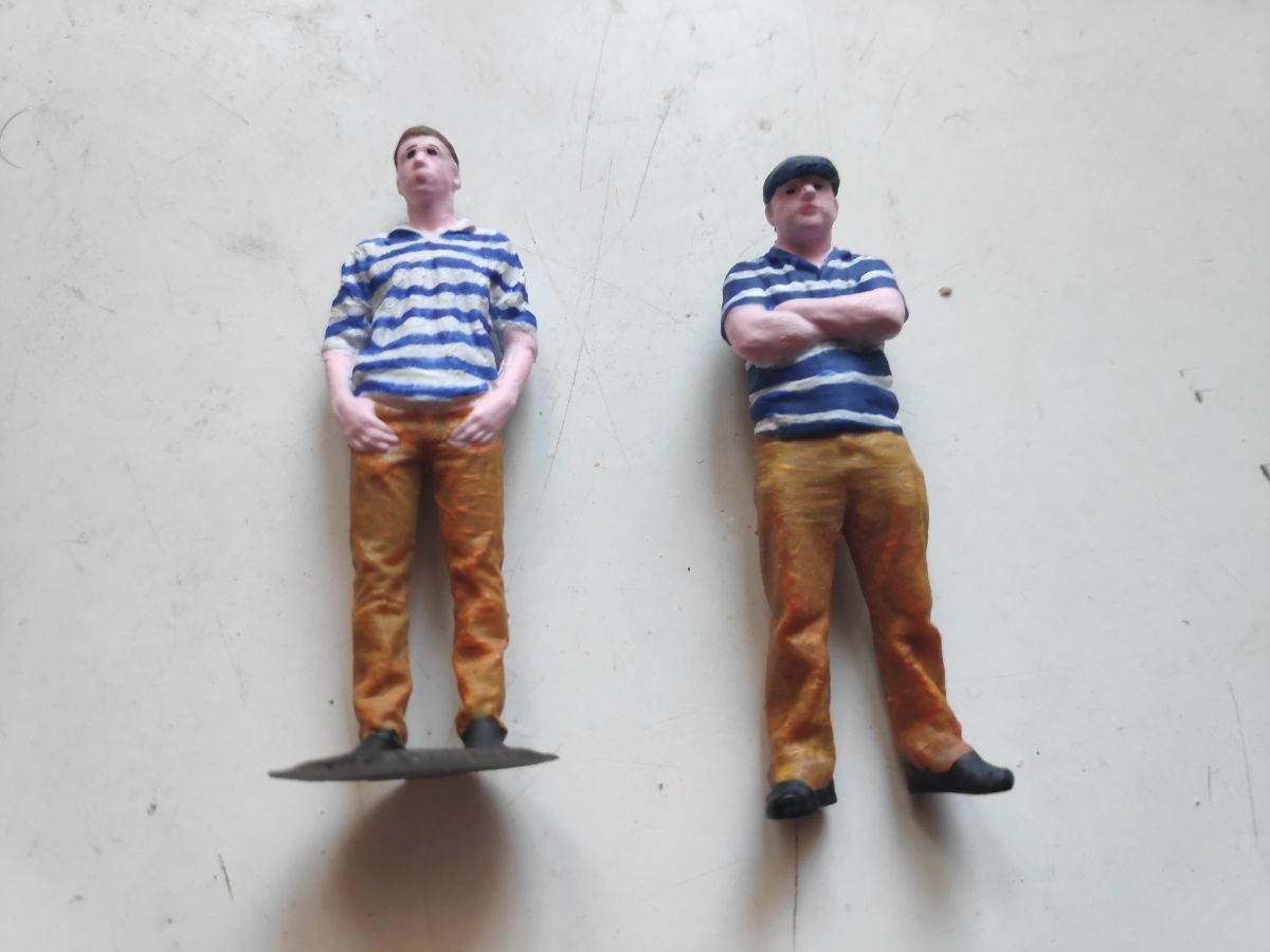

demandeinfos Posté(e) Janvier 30, 2021 Auteur Partager Posté(e) Janvier 30, 2021 Bonjour, Juste pour donner un retour, je suis parti sur l'apprêt blanc Vallejo et de la peinture Pébéo (tube 100ml) appliquée sans dilution, et le résultat est top. Merci beaucoup pour vos conseils. J'ai pas encore fini les modèles mais à l'occasion je posterai un résultat. Bon week-end Lien vers le commentaire Partager sur d’autres sites More sharing options...
