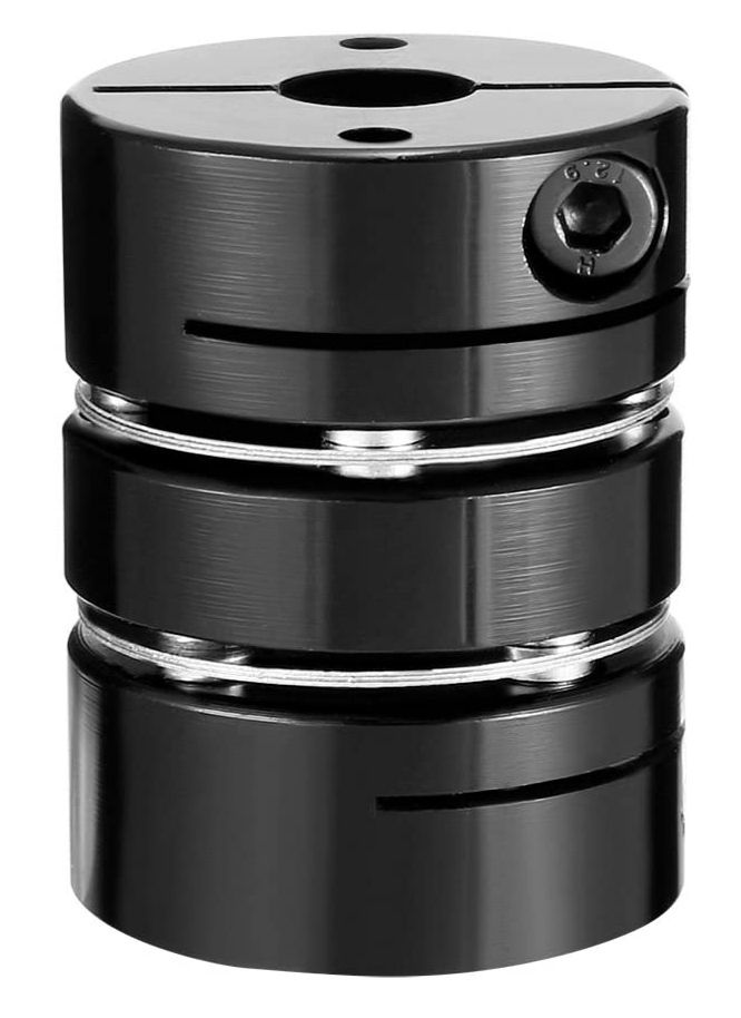

Daniel71 Posté(e) Décembre 3, 2020 Partager Posté(e) Décembre 3, 2020 Une raison particulière pour avoir choisi ce modèle de coupleur, par rapport à ceux de l'article du site Docarti ? Lien vers le commentaire Partager sur d’autres sites More sharing options...

M1K3D0 Posté(e) Décembre 3, 2020 Partager Posté(e) Décembre 3, 2020 il y a 19 minutes, Daniel71 a dit : Une raison particulière pour avoir choisi ce modèle de coupleur, par rapport à ceux de l'article du site Docarti ? Les coupleurs araignée on l'air super bien mais tu as toutes les qualités et j'ai vu le retour d'expérience (de tête sur le serveur Discord US d'artillery) que dans certains cas ils pouvaient se désolidariser légèrement et qu'ils étaient plutôt mieux adaptés à des configurations "à l'envers" avec le moteur en haut tête en bas et la vis trap en dessous (ils sont en 3 parties non maintenues sur le hauteur). Peut qu'il existe un meilleur choix... Moi ce qui m'a plu c'est a priori la qualité de fabrication et le fait qu'ils soit plus gros (je me dit qu'il feront peut mieux le job) mais je les ai pas encore reçu alors je peux pas dire ce que j'en pense. Lien vers le commentaire Partager sur d’autres sites More sharing options...

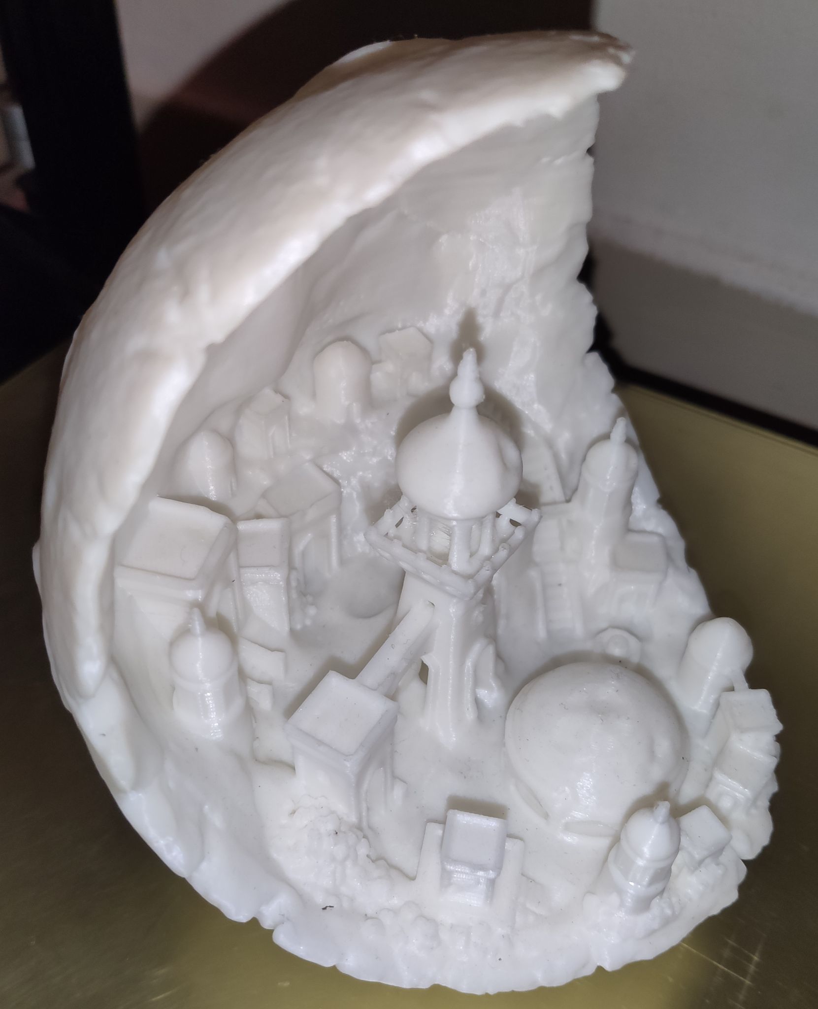

M1K3D0 Posté(e) Décembre 3, 2020 Partager Posté(e) Décembre 3, 2020 C'est pas faux ! C'est bien adapté alors c'est cool Mais moi j'aime bien le filament LABIST pla+ parceque pour le prix d'une bobine d'1KG j'ai 4 x 250g en bleu blanc rouge et noir. Je trouve ça plutôt cool et le rendu pas mal. Mais leurs bobines sont minuscules... Un exemple en blanc Lien vers le commentaire Partager sur d’autres sites More sharing options...
MrMagounet Posté(e) Décembre 3, 2020 Partager Posté(e) Décembre 3, 2020 c'est propre a première vue, moi je tourne avec le Geeetech sur le Cuivre et argent silk pas mal du tout (le noir est un peux cassant mais on réussi les impressions, mais j'en prendrais plus lol), sinon je prend les Sunlu qui sont plutot bon, sa quand je commande chez Amazon. Quand j'ai des chèques culture à dépensé (230€ par an lol) je commande du Chromatik de Dagoma j'attend d'être livré la 24.90€ pour 750g c'est plus chers mais sa imprime bien et faut bien que je dépense les chèques lol. Sinon sur 3DJake tu as le 3DJake quand promo a 16€ qui est top et j'ai bien le formfutura rpla aussi. Lien vers le commentaire Partager sur d’autres sites More sharing options...
Zaz Posté(e) Décembre 3, 2020 Auteur Partager Posté(e) Décembre 3, 2020 (modifié) J'ai aussi du geeetech cuivre, peux-tu nous montrer une photo d'un print que je puisse comparer avec mes impressions ? Voir si chez moi le résultat est si atroce, je commence à désespérer et à me dégouter de l'impression Toujours pas de réponse d'Artillery, j'ai contacté le vendeur d'AE, voir ce qui est possible de faire. Modifié (le) Décembre 3, 2020 par Zaz Lien vers le commentaire Partager sur d’autres sites More sharing options...
