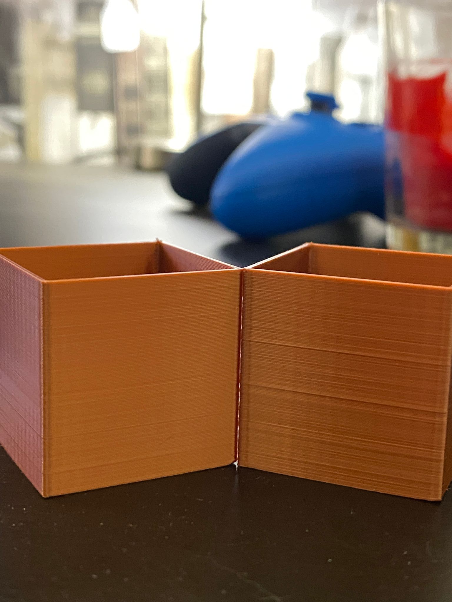

Zaz Posté(e) Décembre 3, 2020 Auteur Partager Posté(e) Décembre 3, 2020 (modifié) Ah, je n'ai pas vu par contre si un roulement était grippé défectueux comme je n'ai pas osé enlever le cache. J'ai réussi avec un peu de patience à bien mettre à niveau les 2 axes Z, ils sont à la même hauteur au dixième de millimètres. Je vais faire un cube de test en 0.20. Résultat dans 35 mins. Modifié (le) Décembre 3, 2020 par Zaz Lien vers le commentaire Partager sur d’autres sites More sharing options...

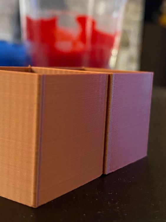

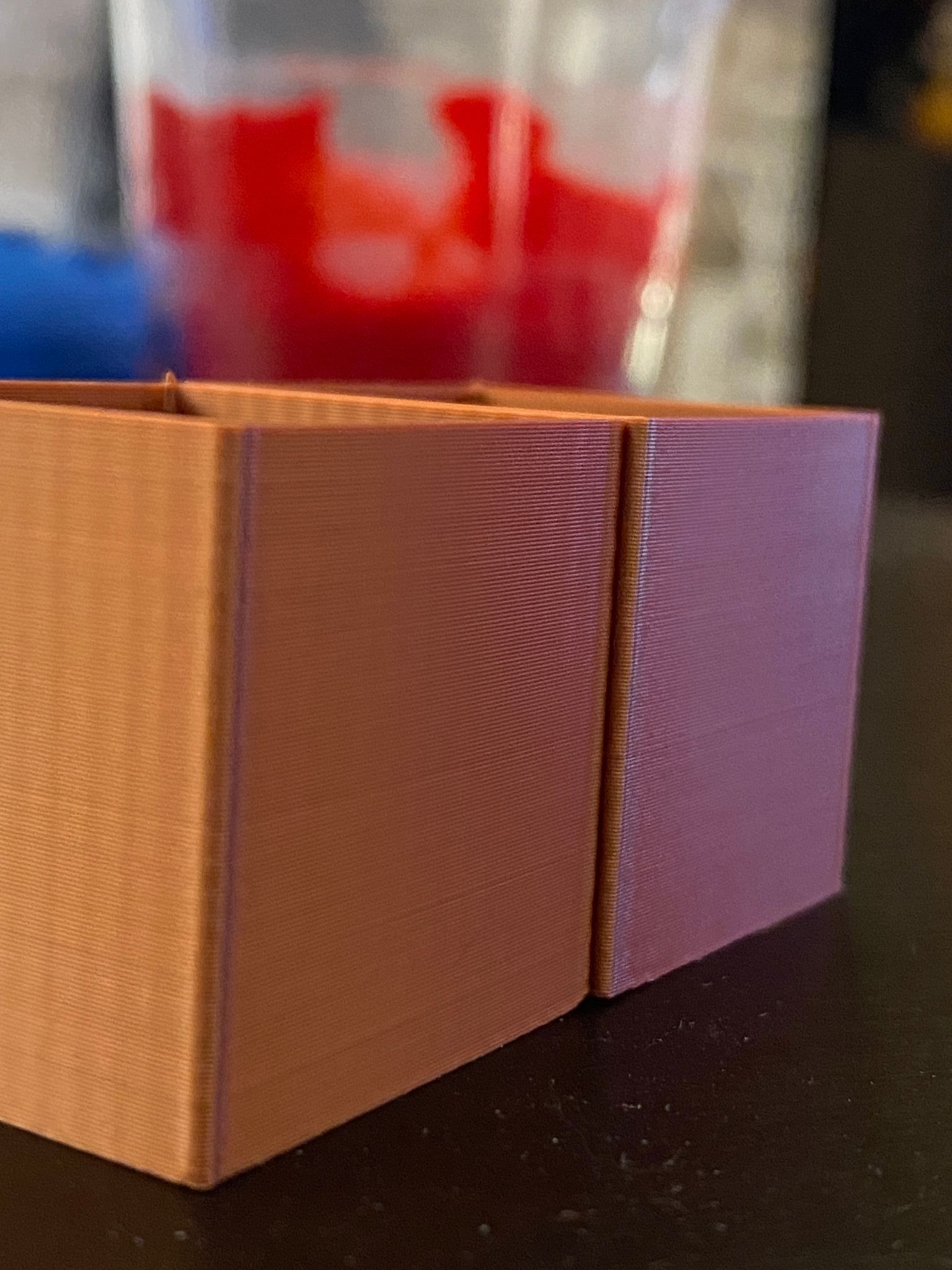

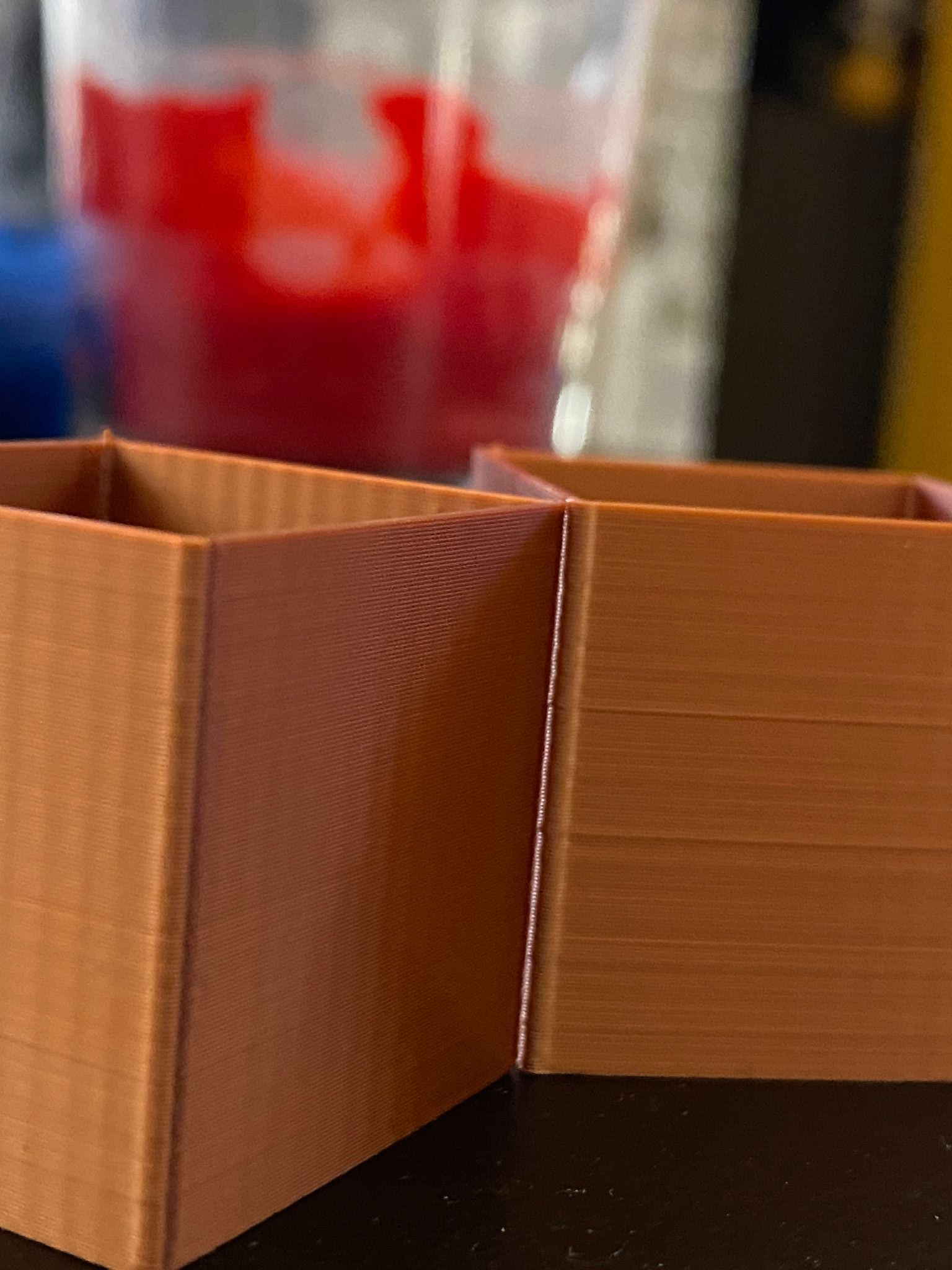

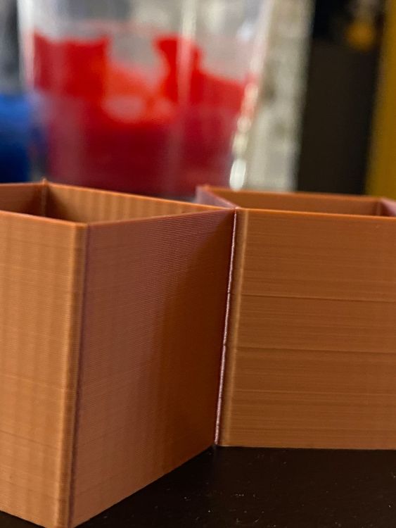

Zaz Posté(e) Décembre 4, 2020 Auteur Partager Posté(e) Décembre 4, 2020 (modifié) J'ai l'impression que ce démontage / remontage n'aura pas été vain, j'ai l'impression qu'il y a un peu de mieux. C'est loin d'être parfait, mais j'ai essayé sur chaque photo de faire ressortir les défauts, en vrai c'est plus subtil. Au toucher, les défauts de couches sont beaucoup plus subtiles sur le nouveau cube. Vous pouvez cliquer sur les photos pour les voir en taille réelle. Gauche nouveau cube / Droite ancien. Imprimé en 0.2 à 50mm/s Là encore pareil : Sur cette photo c'est plus subtil, mais j'ai l'impression que les angles sont plus à "angle droit" sur celui de gauche : Qu'en pensez-vous ? Quelle serait la prochaine étape ? Vérifier les roues des excentriques des Z? J'ai l'impression que les défauts de couches sont moins récurrents, mais je ne les explique toujours pas. MAJ : Je viens de penser en plus que j'ai réinstallé entièrement IdeaMaker et que j'ai pas dans le gcode le PID / steppers, même si je doute que ça change quelque chose (les steppers étaient à 447 au lieu de 445). Modifié (le) Décembre 4, 2020 par Zaz Lien vers le commentaire Partager sur d’autres sites More sharing options...
M1K3D0 Posté(e) Décembre 4, 2020 Partager Posté(e) Décembre 4, 2020 C'est carrément mieux Lien vers le commentaire Partager sur d’autres sites More sharing options...

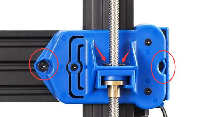

Zaz Posté(e) Décembre 4, 2020 Auteur Partager Posté(e) Décembre 4, 2020 (modifié) Ouais, je me disais aussi qu'0.1mm ne changerait rien Le support Artillery m'a répondu mais je ne comprends pas trop ce que je dois dévisser et faire dans ces étapes : 2. Loosen the 4 screws holding the X axis 2060 aluminum extrusion to the injection molded plastic carriages on both sides. 3. Slide the X axis (aluminum extrusion) left and right, there should be little room for movement, to make sure the screws are loose enough. 4. Tighten the 4 screws holding the X axis (aluminum extrusion). Je devise les 4 petites vis de chaque côté, puis les 2 entourées en rouge et je bouge un peu tout ça ? Modifié (le) Décembre 4, 2020 par Zaz Lien vers le commentaire Partager sur d’autres sites More sharing options...

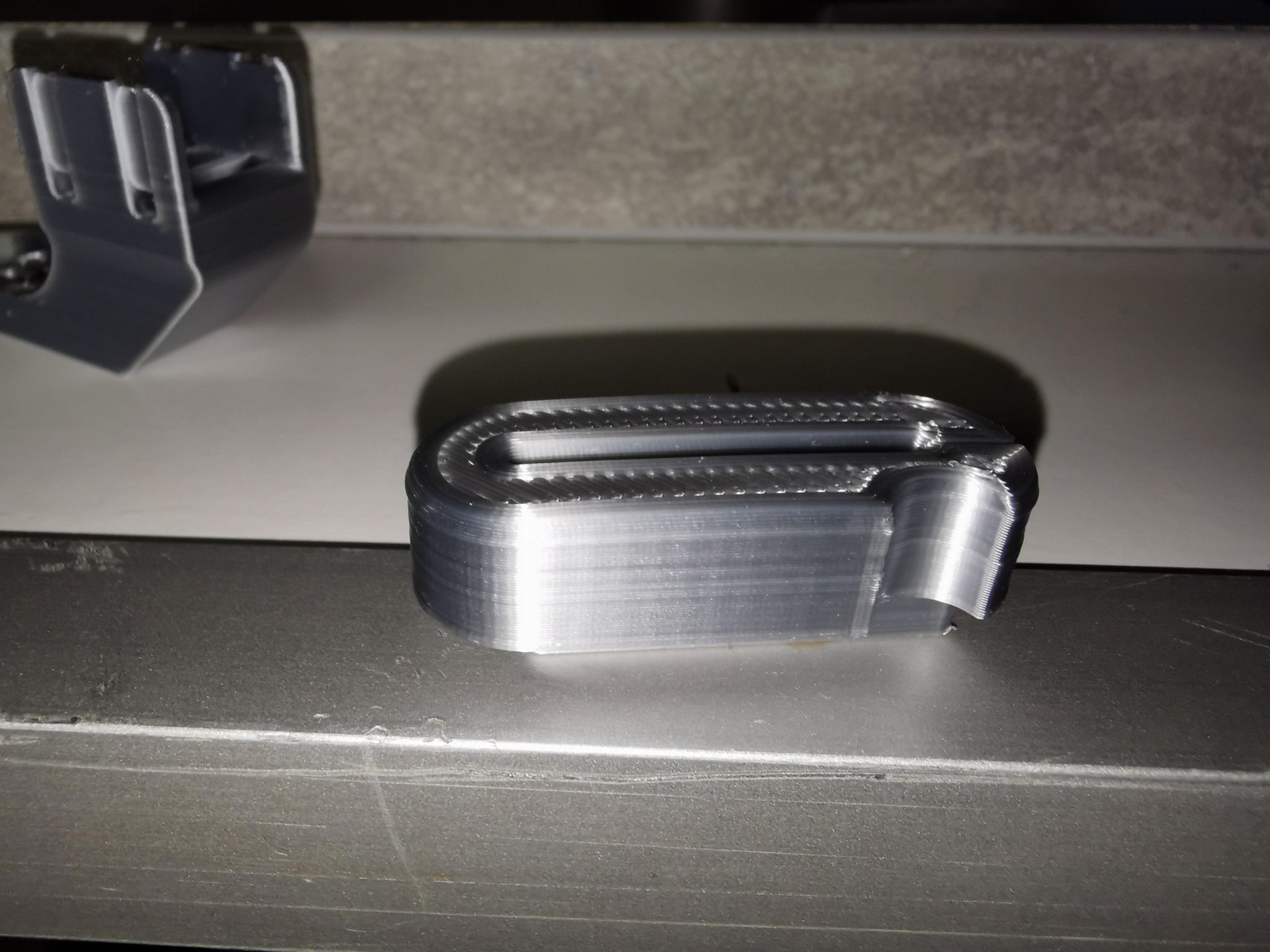

MrMagounet Posté(e) Décembre 4, 2020 Partager Posté(e) Décembre 4, 2020 Voici 2 des Dernière impression que j'ai fait sur ma Genius (résultat obtenue identique lors de ma 1er impression après avoir démarrer l'imprimante tant de montage 15min). 1er image la petite pièce est imprimer en 0.2mm et la 2eme image la pièce de support de l'alimentation du Bed imprimer en 0.16mm, le tout sur du Geeetech Silver Silk (le cuivre réagit pareil) Lien vers le commentaire Partager sur d’autres sites More sharing options...
MrMagounet Posté(e) Décembre 4, 2020 Partager Posté(e) Décembre 4, 2020 Oui ils te disent de desserrer les 4 vis sur les 2 bloc bleur en plastic injecté sur les Z de gauche et droite tu devrais pouvoir bouger un peu de gauche a droite le profiler alu du X ce qui indique que les vis sont assez desserrer. Cela pour réglé tes Z je pense. Lien vers le commentaire Partager sur d’autres sites More sharing options...
Zaz Posté(e) Décembre 4, 2020 Auteur Partager Posté(e) Décembre 4, 2020 (modifié) Les 4 toutes petites vis au dessus là ? Désolé d'insister mais j'ai vraiment du mal à comprendre. Je fais quoi avec ce qu'ils m'ont entouré en rouge ? Rien ? Parce que désserer les 4 toute petites vis du dessus ne fera rien sur le profilé non ? Ah mais je suis con, 4 vis, oui 2 de chaque côté, celles qui sont entourées en rouge, pas les toutes petites vis. Après je vois pas trop en quoi bouger l'axe des X pourrait modifier les Z. Je vais aller faire ça et imprimer un cube. Modifié (le) Décembre 4, 2020 par Zaz Lien vers le commentaire Partager sur d’autres sites More sharing options...

Zaz Posté(e) Décembre 4, 2020 Auteur Partager Posté(e) Décembre 4, 2020 Oui je me suis emmêlé les pinceaux. Effectivement, j'ai dévissé les 4 vis et j'ai pu bouger l'axe X un peu, j'ai tout resserré après. Je vois pas trop ce que ça aurait pu changer étant donné que j'ai juste bougé et remis à la même place. Impression du cube en cours. Lien vers le commentaire Partager sur d’autres sites More sharing options...
M1K3D0 Posté(e) Décembre 4, 2020 Partager Posté(e) Décembre 4, 2020 De ce que je comprends les 2 vis entourés permettent de régler la position des supports en plastique bleu sur l'axe X et en les desserrant des 2 côtés ( ça en ferait 4 de vis) ça te permet de pouvoir un peu bouger l'axe X gauche droite pour aligner les vis trapézoïdales. Je pense aussi qu'il te faut desserrer un peu les toutes petites vis qui tiennent la noix en laiton pour éviter de forcer sur les vis trap. Enfin c'est comme ça que je ferai. En attendant ton dernier print et vraiment pas dégueu Lien vers le commentaire Partager sur d’autres sites More sharing options...
