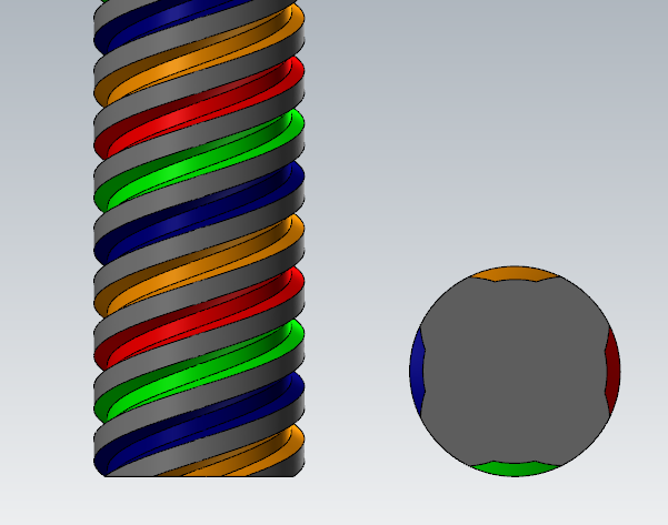

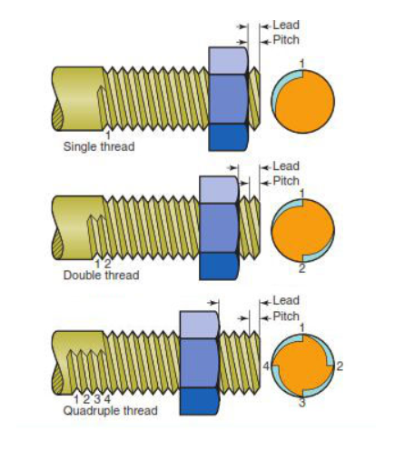

fran6p Posté(e) Décembre 1, 2020 Partager Posté(e) Décembre 1, 2020 Oui, c'est bon. Alors c'est très étrange les valeurs du M92 (X80 Y80 Z1200 E419). Pour X et Y c'est bon. Pour le Z normalement c'est 400, 800 pour les Ender5 récentes. (1200 ce que j'ai sur ma CR10 avec synchro des vis trapézoïdales via courroie parce que j'utilise des poulies de 60 dents) avec des moteurs Nema 1,8° (200 pas pleins pour faire 360°, un tour). Le pas du Z est dépendant du nombre de filets de la vis trapézoïdale (4 filets=400 pas, 2 filets =800 pas, 1 filet=1200 pas) (de joies images (C) @Jean-Claude Garnier et @Titi78 pour mieux comprendre les vis trapézoïdales (pitch=pas et lead=avance (mal traduit souvent par «plomb») qui correspond à la montée lors d'un tour complet de la vis) : Pour l'extrudeur, la valeur de 419 c'est pour un extrudeur à réduction (3…1), type BMG ou Titan. Normalement sur les CR10S Pro, c'est un BMG sans réduction dont le pas est de 140. Essaie de placer la ligne M92 X80 Y80 Z400 E140 au début de ton gcode de démarrage, tranche un cube de calibration et imprime-le et reviens nous dire quoi 1 Lien vers le commentaire Partager sur d’autres sites More sharing options...
maevalexandre Posté(e) Décembre 1, 2020 Auteur Partager Posté(e) Décembre 1, 2020 il y a une heure, fran6p a dit : Oui, c'est bon. Alors c'est très étrange les valeurs du M92 (X80 Y80 Z1200 E419). Pour X et Y c'est bon. Pour le Z normalement c'est 400, 800 pour les Ender5 récentes. (1200 ce que j'ai sur ma CR10 avec synchro des vis trapézoïdales via courroie parce que j'utilise des poulies de 60 dents) avec des moteurs Nema 1,8° (200 pas pleins pour faire 360°, un tour). Le pas du Z est dépendant du nombre de filets de la vis trapézoïdale (4 filets=400 pas, 2 filets =800 pas, 1 filet=1200 pas) (de joies images (C) @Jean-Claude Garnier et @Titi78 pour mieux comprendre les vis trapézoïdales (pitch=pas et lead=avance (mal traduit souvent par «plomb») qui correspond à la montée lors d'un tour complet de la vis) : Pour l'extrudeur, la valeur de 419 c'est pour un extrudeur à réduction (3…1), type BMG ou Titan. Normalement sur les CR10S Pro, c'est un BMG sans réduction dont le pas est de 140. Essaie de placer la ligne M92 X80 Y80 Z400 E140 au début de ton gcode de démarrage, tranche un cube de calibration et imprime-le et reviens nous dire quoi j'ai affaire à des experts sur ce forum, bravo franchement . Il va falloir que je m'intéresse de près à la construction et compréhension d'un gcode, j'en aurai besoin si je reçois un jour la Wedoo X40 . voilà mon cube, pas trop mal mais pas parfait, après rien à voir avec la photo du haut et cette distorsion bizarre ... en tout cas l'ajout au gcode fonctionne, merci @fran6p , je vous laisse aussi admirer le superbe sillon fait sur le bed lors du leveling ce matin , d'ailleurs ça se retrouve un peu sous le cube .... à ceux possédant la CR10S pro, avez vous remplacé le bed et si oui par quoi ? je trouve qu'il accroche très (trop?) fort . Lien vers le commentaire Partager sur d’autres sites More sharing options...
