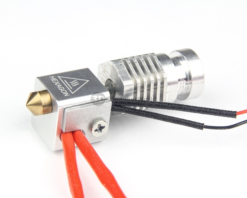

legired Posté(e) Juin 3, 2016 Partager Posté(e) Juin 3, 2016 Re, Ah oui merde c'était de l'abs moi x) sorry, Donc tu n'arrive pas a extruder sans la buse ? donc le problème viens surement de la partie hexagonal la mienne quand elle c'est bouchée c'est suite a un changement de plastique ABS => PLA Sinon j'ai eux un problème aussi ou le filament ne couler plus du tous ! et j'ai réussi a le résoudre en coupant le bout du filament afin qu'il pénètre mieux, c'est peut être ça ton soucis, mais ça m'étonnerai vus que tu arrive a en sortir un peut Lien vers le commentaire Partager sur d’autres sites More sharing options...
Morpheus Posté(e) Juin 3, 2016 Partager Posté(e) Juin 3, 2016 Donc si quand la buse est enlevé ça ne coule pas le problème se situe dans le corps exagonale ou dans la partie imprimé qui supporte le tout,avec une corde à piano tu pourra certainement "pousser" les résidus. Philippe Lien vers le commentaire Partager sur d’autres sites More sharing options...

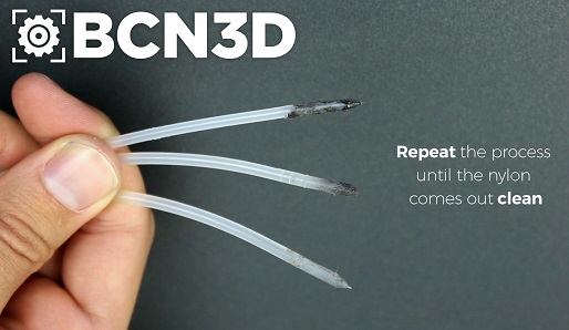

J-Max.fr Posté(e) Juin 3, 2016 Partager Posté(e) Juin 3, 2016 Re, Ooulala ! surtout pas de corde à piano ou de décapeur, ça fait plus de mal que de bien, et on a pas besoin de ça! @Silverglade : tu reprends tes esprits et tu arrête de te disperser du Z à la buse en passant par les moteurs STOP : on traite les soucis un par un. On est sur la buse et on ne la lâche pas tant qu'on est pas arrivé à la faire marcher comme il faut, ce qui ne devrait pas prendre 2h si tu te concentres ! Tu remontes la buse, mais pas sur la machine, on a besoin d'une buse montée et connectée, et de 20cm de filament. Rien d'autre. Tu vas voir c'est con comme tout. Une fois que tu as ça connecté en attente sur ton plateau tu passes à l'étape 3 : Tu chauffe ta hotend à 190°C. Dès qu'elle est à température, tu la tiens par son radiateur, tu fais gaffe de pas te brûler. Tu prends ton bout de 20cm de pla et tu pousses dedans. Tu dois avoir du filament qui sort sans grand effort. Que ce soit le cas ou pas, tu laisse ton bout de filament dedans. Tu coupe l'alimentation de ta hotend et tu laisse refroidir jusqu'à 90°C ni plus ni moins. Quand tu as atteint les 90°C, tu tires ton filament d'un coup sec : S'il y a la moindre cochonerie elle va être collée au filament. Si ça sort vraiment sale, comme le premier fil de l'image ci-dessus, tu recommence à l'étape 3 jusqu'à ce qu'un filament propre sorte. Voila, si c'était le cas, ta hotend est débouchée. Dis-nous comment ça s'est passé. ++JM 1 Lien vers le commentaire Partager sur d’autres sites More sharing options...
Silverglade Posté(e) Juin 3, 2016 Auteur Partager Posté(e) Juin 3, 2016 Le problème c'est que mon pla est noir..... donc voir des résidus noirs... Mais je me suis mal exprimé pour moi buse = hexa + tête; corps = hexa. Donc le fil est bon dans l'hexagone mais arrivé à la tête il se passe ce qu'il se passe à savoir, rien. C'est en chauffe je vous dirais ce qu'il en est... Lien vers le commentaire Partager sur d’autres sites More sharing options...
Silverglade Posté(e) Juin 3, 2016 Auteur Partager Posté(e) Juin 3, 2016 (modifié) Putain les mecs quoi, j'ai sorti 1cm de pla qui c'est collé sur le fil !! Comment c'est possible Je lance un test d'extrusion pour vérifier que c'est bon. Edit: Je vous aime ça coule parfaitement en extrision forcée via répétier! Test d'impression! Modifié (le) Juin 3, 2016 par Silverglade Lien vers le commentaire Partager sur d’autres sites More sharing options...
