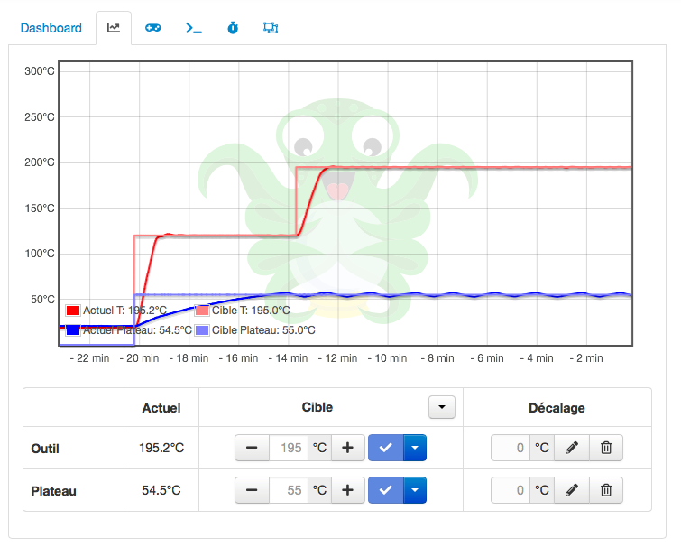

Patave Posté(e) Décembre 19, 2020 Partager Posté(e) Décembre 19, 2020 Allez, pour conclure pour ma part. Voici le graph des températures au démarrage d'une impression -20,2 min: J'ai modifié le préheat à 120 °C ce qui permet de chauffer la buse sans atteindre la température de fusion du filament. -15 min: Dès que la température du plateau de 55°C est atteinte, l'autoleveling est lancé puis la buse se place en Z mini pour boucher la sortie du filament -13,5 min: La consigne à 195°C (température pour mon filament) est lancée -12,5 min: ... avant le démarrage de l'impression Préchauffe, autoleveling et auto-nettoyage: environ 8min, c'est pas mal pour ma "vieille Anet" transformée Et fini les nettoyages de morve coulures à la brucelles avant le lancement Lien vers le commentaire Partager sur d’autres sites More sharing options...
fran6p Posté(e) Décembre 19, 2020 Partager Posté(e) Décembre 19, 2020 @Patave Ton lit chauffant, il mériterait un petit calibrage (PID) . Là cela ressemble à un mode «bang-bang». Lien vers le commentaire Partager sur d’autres sites More sharing options...
Patave Posté(e) Décembre 20, 2020 Partager Posté(e) Décembre 20, 2020 Euh, oui tu as raison @fran6p. Je l'ai fait sur l'extrudeur, c'était plus important. Sur le lit chauffant c'est moins gênant. Mais j'accepte la remarque. Lien vers le commentaire Partager sur d’autres sites More sharing options...
