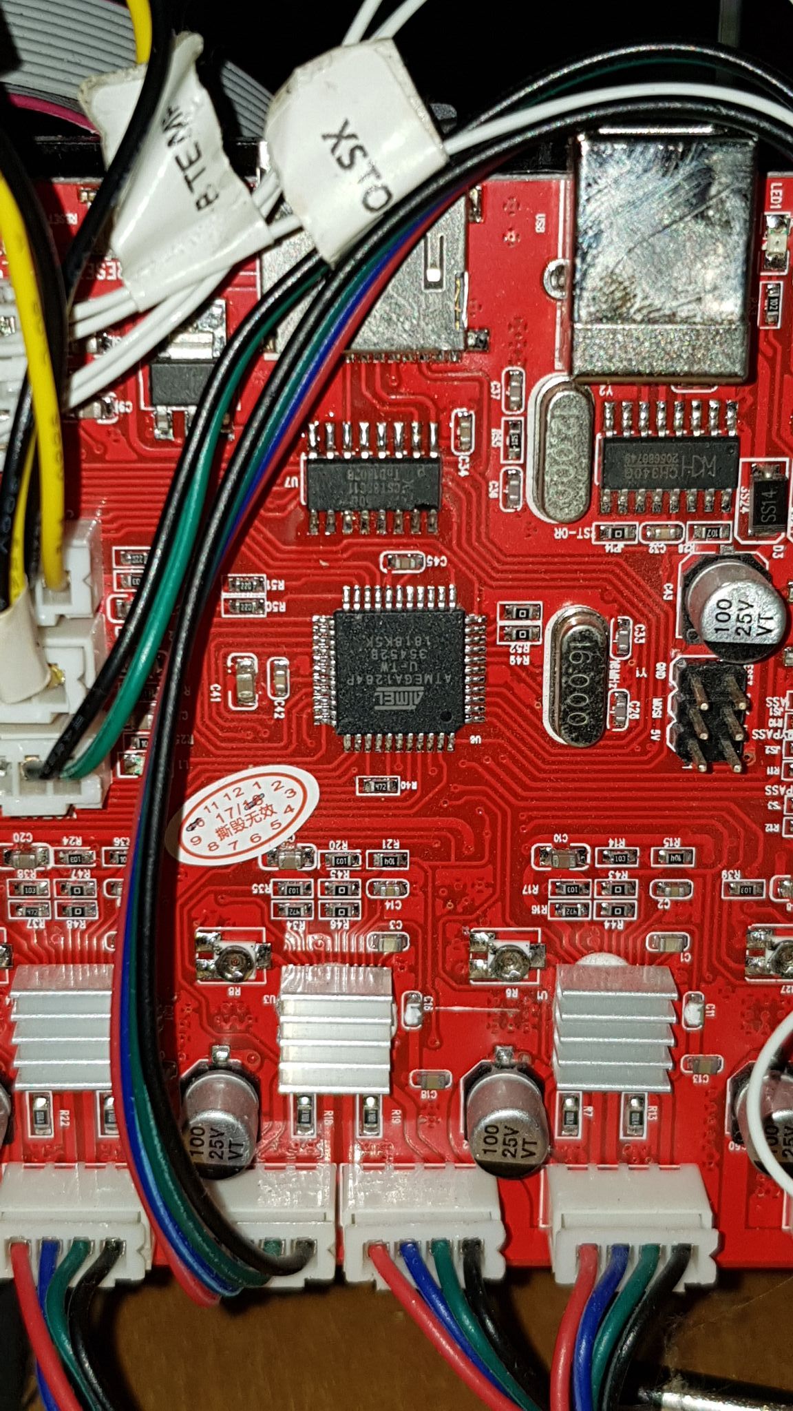

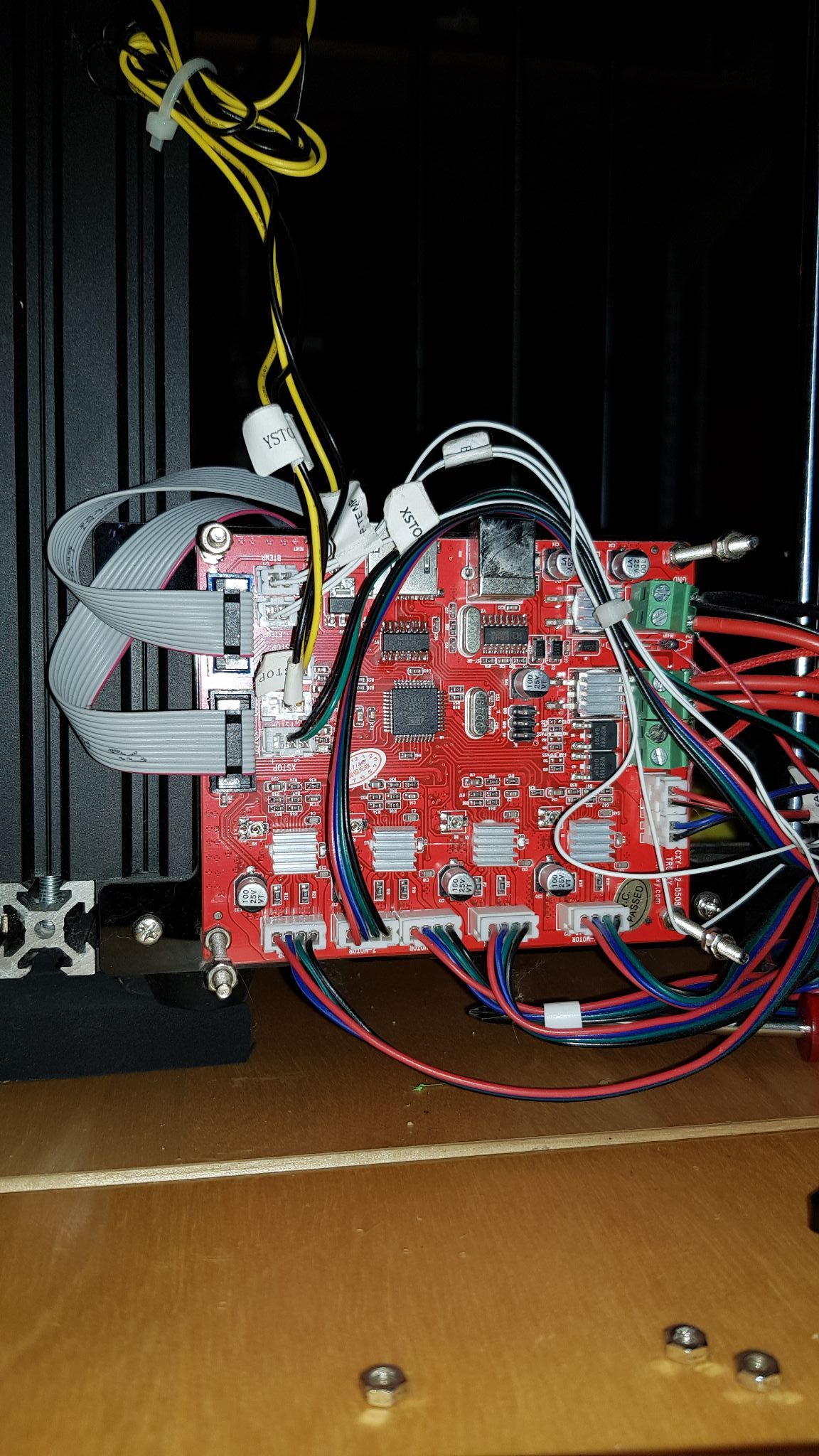

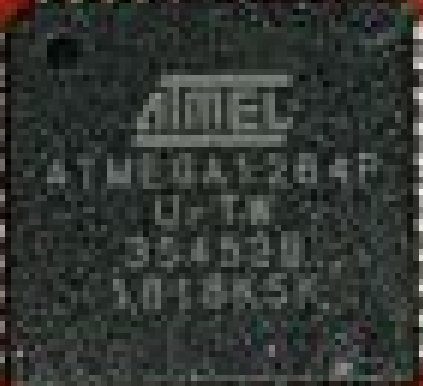

palouf34 Posté(e) Décembre 15, 2020 Partager Posté(e) Décembre 15, 2020 Le seul moyen de connaître le type de processeur c'est de prendre une photo la carte mère et essayer de prendre en plus le proc et zoomer dessus. 1 Lien vers le commentaire Partager sur d’autres sites More sharing options...

XtremZack Posté(e) Décembre 15, 2020 Auteur Partager Posté(e) Décembre 15, 2020 (modifié) Ok je vous envoi sa Modifié (le) Décembre 15, 2020 par XtremZack Lien vers le commentaire Partager sur d’autres sites More sharing options...
XtremZack Posté(e) Décembre 15, 2020 Auteur Partager Posté(e) Décembre 15, 2020 Photo complète de la carte mère Lien vers le commentaire Partager sur d’autres sites More sharing options...
XtremZack Posté(e) Décembre 15, 2020 Auteur Partager Posté(e) Décembre 15, 2020 Je vois pour faire sa jeudi parce que la je ne peut pas en ce moment Lien vers le commentaire Partager sur d’autres sites More sharing options...
Yellow T-pot Posté(e) Décembre 15, 2020 Partager Posté(e) Décembre 15, 2020 (modifié) il y a 16 minutes, XtremZack a dit : Ok je vous envoi sa ok merci: ATMEGA1284P comme sur ma ender-3 (qui est aussi une Melzi). Modifié (le) Décembre 15, 2020 par Yellow T-pot Lien vers le commentaire Partager sur d’autres sites More sharing options...
palouf34 Posté(e) Décembre 15, 2020 Partager Posté(e) Décembre 15, 2020 C'est bien une carte 8bits, donc il me semble si je dis pas de bêtises qu'il vaut mieux rester sur un marlin 1.9.Mais je peux dire une conneries... Lien vers le commentaire Partager sur d’autres sites More sharing options...

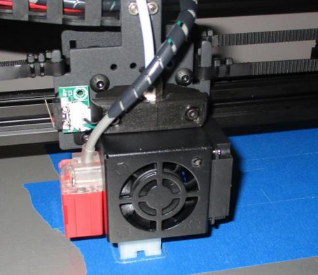

Yellow T-pot Posté(e) Décembre 16, 2020 Partager Posté(e) Décembre 16, 2020 En relisant les anciens sujets Tronxy, je vois que @gael123a monté le capteur inductif sur sa X5S avec la carte mère d'origine. On peut aussi avoir des infos. Lien vers le commentaire Partager sur d’autres sites More sharing options...
XtremZack Posté(e) Décembre 16, 2020 Auteur Partager Posté(e) Décembre 16, 2020 Effectivement j'y ai pensé mais je ne connais pas la précision de ces capteurs mais je sais pas si il existe des capteurs qui détecte le verre Lien vers le commentaire Partager sur d’autres sites More sharing options...
Yellow T-pot Posté(e) Décembre 16, 2020 Partager Posté(e) Décembre 16, 2020 (modifié) Quand j'avais installé Marlin, j'avais le menu de test de répétabilité du capteur...de mémoire, la précision était à quelque chose comme 0,045 mm ce qui représente quand même presque une erreur d'une demi couche quand tu es en 0,1 mm...donc pas exceptionnel mais franchement je ne me plains pas de mon capteur inductif. Pour le verre, ça doit marcher avec un capteur capacitif et bien sûr la triplette Bl-touch/3d-touch/Touch-mi. Modifié (le) Décembre 16, 2020 par Yellow T-pot 1 Lien vers le commentaire Partager sur d’autres sites More sharing options...
gael123 Posté(e) Décembre 17, 2020 Partager Posté(e) Décembre 17, 2020 Il y a 18 heures, XtremZack a dit : Effectivement j'y ai pensé mais je ne connais pas la précision de ces capteurs mais je sais pas si il existe des capteurs qui détecte le verre Les capacitifs normalement détectent le verre, mais jamais testé. Pour ma part je suis toujours sur de l'inductif, j'imprime sur une plaque d'acier galvanisé de 0.4mm, comme la dit @Yellow T-pot la précision est bonne sans être extra, mais j'utilise ça sur mes deux imprimantes, dont une depuis 4 ans. Avec la carte d'origine, j'utilisais le Marlin qui venait de la : https://www.thingiverse.com/thing:2885693 , cela fonctionnait bien. Maintenant je lui ai greffé une SKR 1.3 + écran tactile, pour avoir le babystep et moins de bruit avec les tmc2209. Lien vers le commentaire Partager sur d’autres sites More sharing options...
