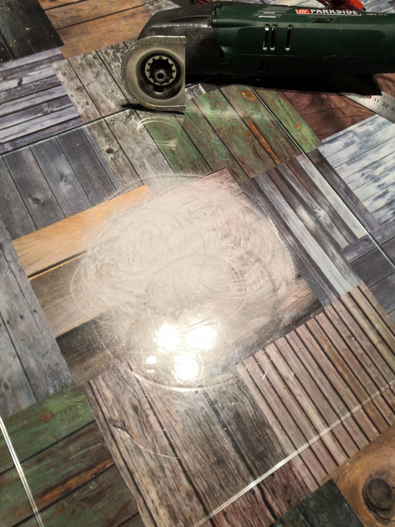

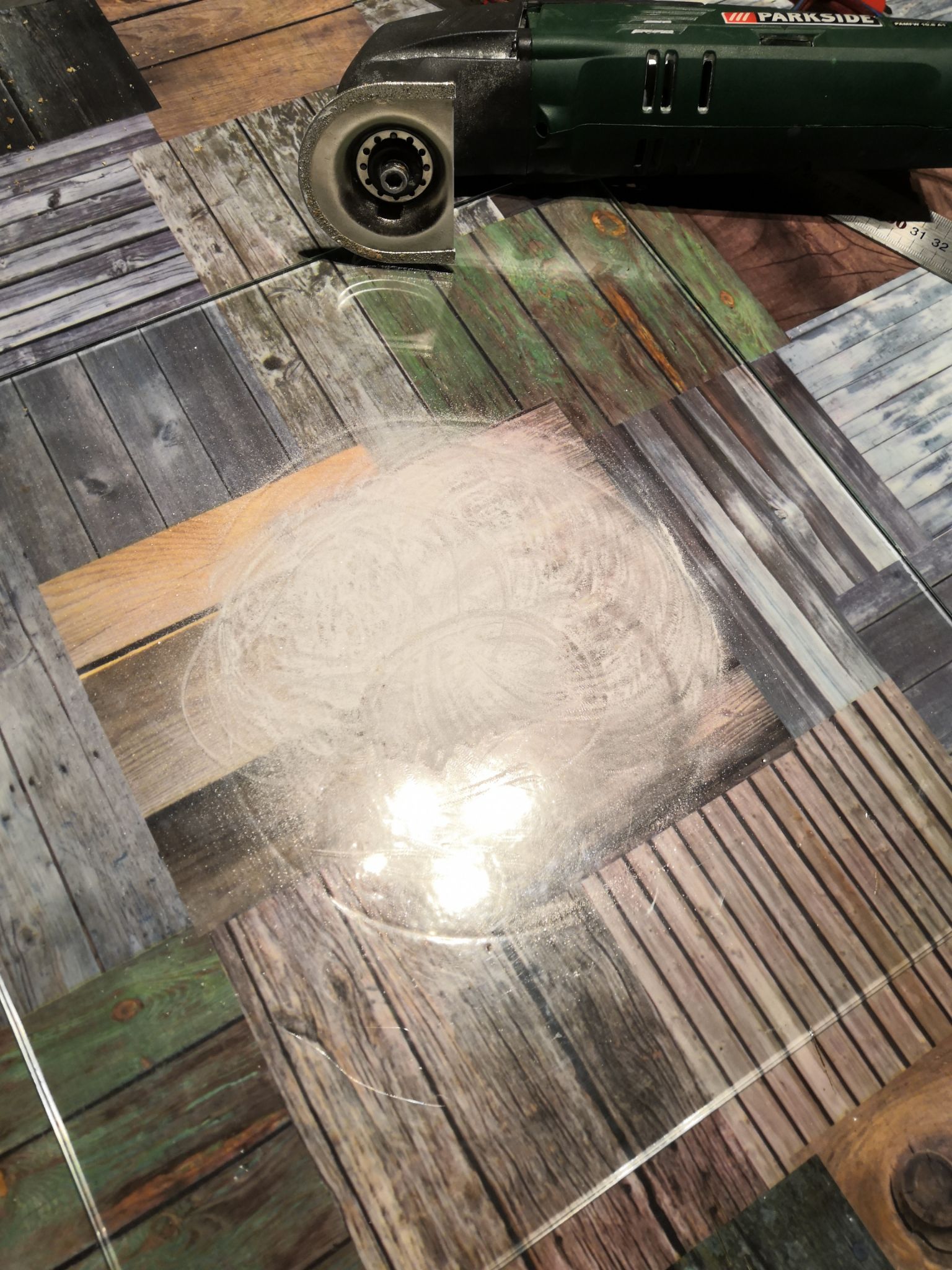

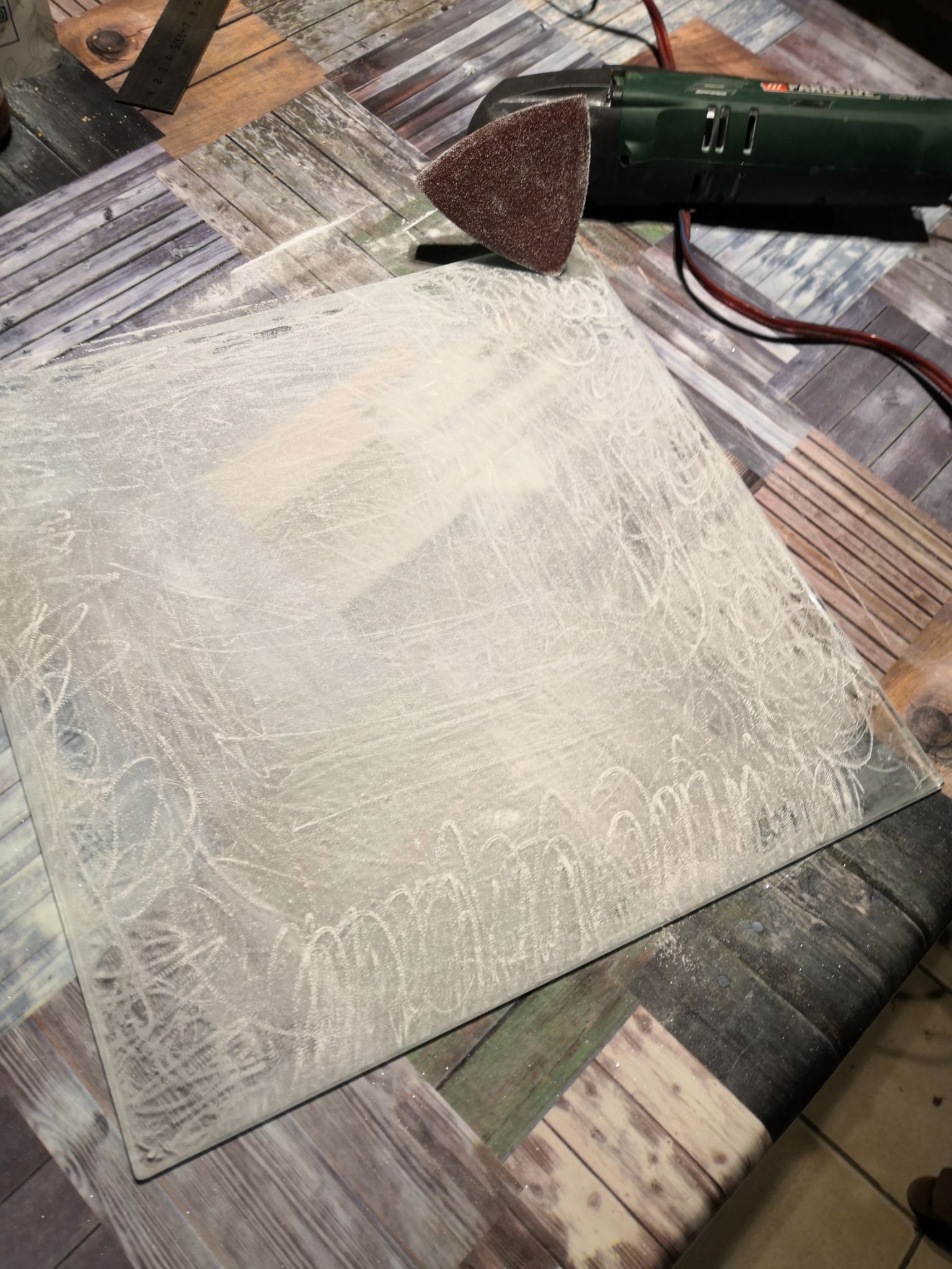

Homer77 Posté(e) Décembre 13, 2020 Partager Posté(e) Décembre 13, 2020 Bonjour a tous. Juste un petit retour concernant mon bed en verre sur la tenlog tl-d3 qui était bombée de 0.4mm au total. Donc 0.2 au centre. Avant d'en acheter un autre j'ai voulu tenter de le poncer par curiosité. J'ai fait cela avec un outil multifonction vibrant et un des accessoires livré avec.voir photo (parkside). 30mn plus tard le plateau était nikel sans me fatigué. Lien vers le commentaire Partager sur d’autres sites More sharing options...
verbalistique Posté(e) Décembre 13, 2020 Auteur Partager Posté(e) Décembre 13, 2020 Excellente méthode pour ceux qui ont l'outil! Lien vers le commentaire Partager sur d’autres sites More sharing options...
