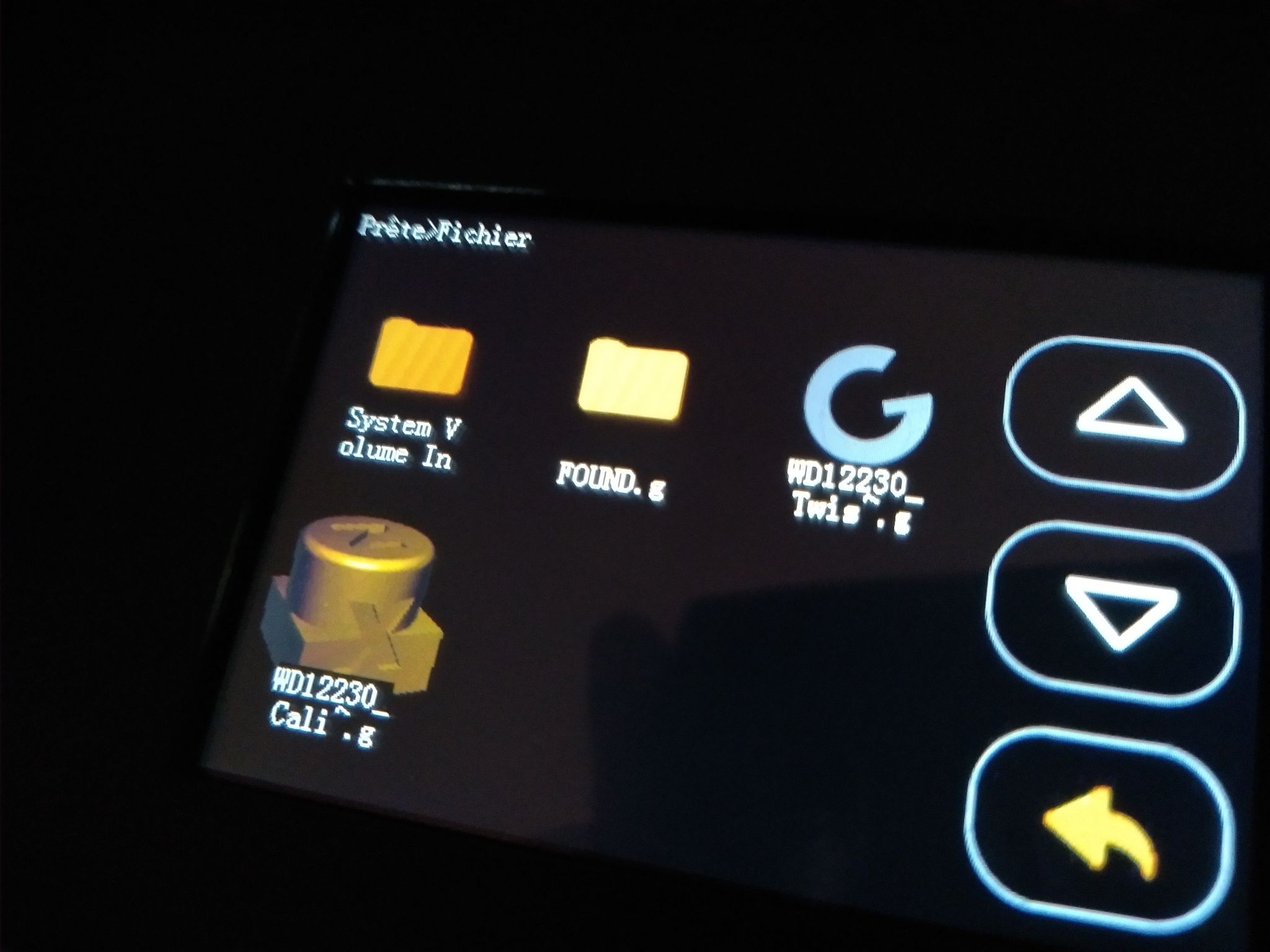

Rene6442 PostĂ©(e) DĂ©cembre 5, 2020 Partager PostĂ©(e) DĂ©cembre 5, 2020 Hello ! Je viens de finir le montage de la mienne ! Je me demande comment ont peut faire pour avoir la miniature Ă l'enregistrement dans Cura ? (C'est un dĂ©tail mais bon ^^) Et je n'ai pas reçu le petit livre ou il y a toute les explication c'est normal (wifi, slicer, etc...) ? Je n'ai reçu que les feuilles pour le montage rapide Lien vers le commentaire Partager sur dâautres sites More sharing options...
Aznard PostĂ©(e) DĂ©cembre 5, 2020 Auteur Partager PostĂ©(e) DĂ©cembre 5, 2020 Hey ! je ne l'ai pas non plus ce petit livre :s Pour la miniature je ne sais pas, j'utilise Simplify3D maintenant. j'ai essayĂ© de la mettre mais impossible de trouver une option. Je sais juste que le code utilisĂ© dans les fichier fournis par Wanhao commence par M10086. Peut-ĂȘtre une piste.. Pour les slicers, tu peux trouver des infos et un paramĂ©trage de base sur leur site au mĂȘme endroit que la vidĂ©o de montage. Si jamais tu trouves des infos pour la petite image, je suis preneur  Lien vers le commentaire Partager sur dâautres sites More sharing options...
Rene6442 PostĂ©(e) DĂ©cembre 5, 2020 Partager PostĂ©(e) DĂ©cembre 5, 2020 Ah bonne piste peut ĂȘtre Ici je suis toujours aux rĂ©glages de ma premiĂšre couche sous cura, je te tiens au courant si je trouve l'infos pour l'image et ici j'ai demandĂ© a Wanhao pour le livret si c'est un oubli ou pas Lien vers le commentaire Partager sur dâautres sites More sharing options...

Rene6442 PostĂ©(e) DĂ©cembre 5, 2020 Partager PostĂ©(e) DĂ©cembre 5, 2020 Voici la rĂ©ponse de Wanhao qui est un peu bizarre je trouve ...  Lien vers le commentaire Partager sur dâautres sites More sharing options...
Rene6442 PostĂ©(e) DĂ©cembre 5, 2020 Partager PostĂ©(e) DĂ©cembre 5, 2020 Pour l'image j'ai trouvĂ© ceci dans le Gcode : ;simage: M10086 ;... ;;gimage: Lien vers le commentaire Partager sur dâautres sites More sharing options...
Aznard PostĂ©(e) DĂ©cembre 5, 2020 Auteur Partager PostĂ©(e) DĂ©cembre 5, 2020 hummm ok donc ils le fournissent uniquement pour les youtubers xD Oui voila j'ai trouvĂ© la mĂȘme chose, l'image est chiffrĂ©e pour ĂȘtre interprĂ©tĂ©e par l'Ă©cran. Mais comment faire en sorte de l'afficher. Je chercherai demain Lien vers le commentaire Partager sur dâautres sites More sharing options...

Rene6442 PostĂ©(e) DĂ©cembre 6, 2020 Partager PostĂ©(e) DĂ©cembre 6, 2020 Bonsoir Ă tous ! Pour enregistrer l'image en miniature c'est super simple ! Il faut installer le plug-in "MKS Wifi Plugin" dans cura : https://marketplace.ultimaker.com/app/cura/plugins/Jeredian/MKSWifiPlugin?action=addToCura Il faut ce connecter Ă son compte dans Cura et sur leurs site et faire "Ajouter Ă Cura", une fenĂȘtre s'ouvre dans Cura qui nous demande de relancer Cura ... Et la l'option "Save as TFT" s'affiche on l'enregistre sur notre carte SD et miracle ça s'affiche sur l'Ă©cran  Pas encore regarder pour utiliser le Wifi qui passe par ce plugin la aussi Cette semaine je continue mes tests Lien vers le commentaire Partager sur dâautres sites More sharing options...
Rene6442 PostĂ©(e) DĂ©cembre 6, 2020 Partager PostĂ©(e) DĂ©cembre 6, 2020 Il y a 23 heures, Aznard a dit : j'ai vu passer ton commentaire sur le groupe FB  @Bastien81 pour ton problĂšme de plateau, le mieux c'est d'imprimer le cube ou le benchy Boat, mais n'hĂ©site pas Ă le faire en route. Trouve toi un fichier assez large et rĂšgle ton plateau pendant l'impression. Tu imprimeras rarement sur les bords mais toujours au centre C'est vrai que ce plateau est un vrai pot de colle, le miens est dĂ©jĂ tout rayĂ©... mais bon ca ne change pas l'impression donc pas grave, c'est juste esthĂ©tique.  Merci pour l'info sur les icones !!! Je passe mon tour, pas de plugin sur Simplify3D. Par contre je gagne Ă©normĂ©ment en qualitĂ©, un bien pour un mal Il doit ĂȘtre possible de rĂ©cupĂ©rer le gcode de la miniature mais c'est peut ĂȘtre un peu long juste pour ça Lien vers le commentaire Partager sur dâautres sites More sharing options...
Aznard PostĂ©(e) DĂ©cembre 6, 2020 Auteur Partager PostĂ©(e) DĂ©cembre 6, 2020 il y a 6 minutes, Rene6442 a dit : Il doit ĂȘtre possible de rĂ©cupĂ©rer le gcode de la miniature mais c'est peut ĂȘtre un peu long juste pour ça ouais c'est sur ! Au final j'avais zappĂ© mais je suis sous octoprint donc dans tous les cas rien ne s'affiche Ă l'Ă©cran ^^ Lien vers le commentaire Partager sur dâautres sites More sharing options...
