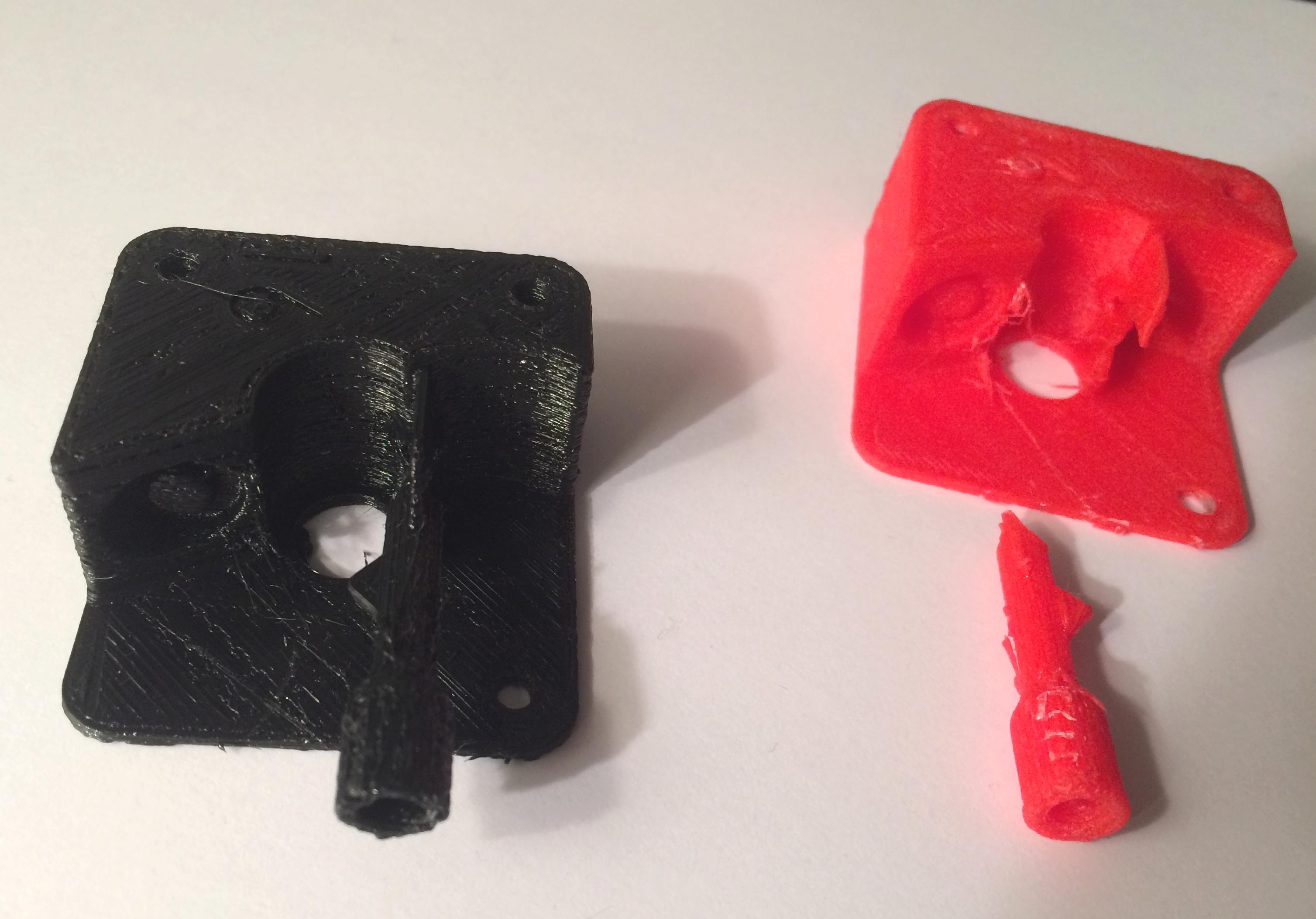

Franlit Posté(e) Janvier 26, 2017 Partager Posté(e) Janvier 26, 2017 Le 03/06/2016 at 17:45, dragon-shark a dit : J'ai rajouter une version 2 que je n'ai pas tester, mais qui devrai être plus costaud. Révéler le texte masqué Extrudeur V2.rar J'ai hâte d'avoir votre feedback C'est 1ere page de ce post, l’idéal c'est de l'imprimer en semi flexible pour éviter que la partie fragile ne casse. Lien vers le commentaire Partager sur d’autres sites More sharing options...

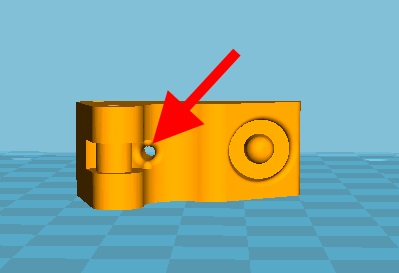

oracid Posté(e) Janvier 31, 2017 Partager Posté(e) Janvier 31, 2017 (modifié) J'ai reçu le roulement à bille et j'ai fait les pièces en Polyflex, elles sont vraiment nuls. Plus de 5h d'impression quand même. Je vais les imprimer en Octofiber, j'espère quelles seront mieux. Quelqu'un pourrait il faire des photos une fois monté, car je ne vois pas comment sont raccordés le raccord pneumatique et le tube PTFE. Merci d'avance. Sinon, une question, pourquoi le trou dans la pièce pivotante de l'extruder, donc celle sur laquelle est raccordé le tube PTFE, le trou est-il si petit ? Modifié (le) Janvier 31, 2017 par oracid Lien vers le commentaire Partager sur d’autres sites More sharing options...
Franlit Posté(e) Janvier 31, 2017 Partager Posté(e) Janvier 31, 2017 Je l'avais déjà imprimé en polymax, cassé au bout d'un mois d'impression. En noir en Polyflex, je trouve ca OK. pour le montage, quand j'aurais le temps je remonterais la pièce et te mettrais la photo. Pour le trou faut demander au concepteur Dragon-Shark mais ça fonctionne bien comme ça. Lien vers le commentaire Partager sur d’autres sites More sharing options...
oracid Posté(e) Février 1, 2017 Partager Posté(e) Février 1, 2017 Il y a 9 heures, Franlit a dit : Pour le trou faut demander au concepteur Dragon-Shark mais ça fonctionne bien comme ça. Non, non, je voulais parler du trou de la pièce d'origine. Lien vers le commentaire Partager sur d’autres sites More sharing options...

oracid Posté(e) Février 1, 2017 Partager Posté(e) Février 1, 2017 Merci pour ta réponse @vr34, mais je voulais parler de ce trou là : Quel fil as tu utilisé ? Lien vers le commentaire Partager sur d’autres sites More sharing options...
vr34 Posté(e) Février 1, 2017 Partager Posté(e) Février 1, 2017 (modifié) il y a une heure, oracid a dit : Merci pour ta réponse @vr34, mais je voulais parler de ce trou là : Quel fil as tu utilisé ? C'est la pièce mobile d'origine. De ce côté-ci, le filament 1.75mm passe librement. De l'autre côté est vissé le raccord pneumatique pour le bowden 4mm. Le roulement en V est placé à la place de la couronne centrale de PLA nécessaire à l'impression, qu'il faut virer. Est-ce bien cela ? Du reste, je ne comprends toujours pas pourquoi Dagoma a mis cette couronne car il suffit d'imprimer la pièce pivoté de 90° (surface gauche ou arrière de la photo) pour ne plus avoir de soucis... Modifié (le) Février 1, 2017 par vr34 Lien vers le commentaire Partager sur d’autres sites More sharing options...
oracid Posté(e) Février 1, 2017 Partager Posté(e) Février 1, 2017 il y a une heure, vr34 a dit : C'est la pièce mobile d'origine. De ce côté-ci, le filament 1.75mm passe librement. Ça ne passe pas si librement que ça pour du Ninjaflex. J'étudie ce problème depuis deux jours. Le Ninjaflex bute dans ce trou. Pourquoi ce trou ne fait il pas, par exemple 3mm de diamètre ? Indépendamment du diamètre du raccord pneumatique et du tube PTFE. Je suis en train d'imprimer cette pièce, je vais faire un trou plus grand, disons 3mm de diamètre. Lien vers le commentaire Partager sur d’autres sites More sharing options...
