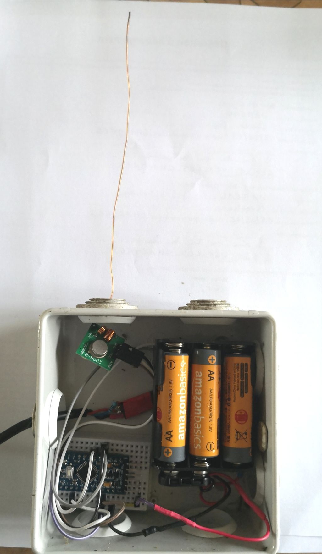

vap38 Posté(e) Décembre 18, 2020 Auteur Partager Posté(e) Décembre 18, 2020 (modifié) Bonjour, Voilà la suite de les tests en communication radio 433Mhz La liaison entre les deux cartes ARDUINO fonctionne à moins d'un mètre avec les modules 433Mhz du commerce à 2@ Je ne suis pas satisfait des performances radio après 1.5m çà ne fonctionne plus malgré que j'ai passé l'émetteur à 9Volts. Quel serait votre conseil pour changer les modules de meilleurs performances ? En final je suis resté avec la station en local... J'ai reçu 3 paires de modules récepteur et émetteur dont un récepteur HS ! je doute de la qualité des produits ? j'ai mis des antennes pas d'améliorations sur la distance. à vous relire. Modifié (le) Décembre 18, 2020 par vap38 Lien vers le commentaire Partager sur d’autres sites More sharing options...
hcl28 Posté(e) Décembre 18, 2020 Partager Posté(e) Décembre 18, 2020 Bonjour, C'est étrange ce problème ce problème de distance, l'antenne fait bien 165 mm de longueur ?, voici mon émetteur 433 mhz, avec juste un bout de fil rigide comme antenne , alimentation en 9V (6*1.5), ça passe sans problème jusqu’à 9 m (émetteur à l’extérieur). Le récepteur lui fonctionne en 5V. Pour le test de distance de fonctionnement, tu utilises le programme de test de communication ou autre ? Charles Lien vers le commentaire Partager sur d’autres sites More sharing options...
vap38 Posté(e) Décembre 18, 2020 Auteur Partager Posté(e) Décembre 18, 2020 merci de ta réponse @hcl28 mes antennes ce sont des petites antennes enroulée en spires comme un ressort, j'ai essayé avec un bout de fil de 17 cm rien de mieux. Peut ont imaginer que la qualité des modules est en cause ? je vais acheter d'autres modules nous verrons bien ! a+ Lien vers le commentaire Partager sur d’autres sites More sharing options...
vap38 Posté(e) Décembre 18, 2020 Auteur Partager Posté(e) Décembre 18, 2020 (modifié) Pour le test de fonctionnement j'utilise les sketchs Wireless suivants ceux proposés pour la station météo les fichiers ci-joints émetteur et récepteur il y a des vacation toutes les 30 secondes environ. J'ai vu un module émetteur de puissance 4 KM mais je pense que c'est interdit!!!module émetteur de puissance a+ LTB-RX_Final.ino LTB-TX_Final.ino Modifié (le) Décembre 18, 2020 par vap38 Lien vers le commentaire Partager sur d’autres sites More sharing options...
hcl28 Posté(e) Décembre 18, 2020 Partager Posté(e) Décembre 18, 2020 Ou as tu acheté les modules RF433 Mhz, Amazon , autre, car je ne comprend pas le manque de puissance, les deux modules fonctionne sous 9V Lien vers le commentaire Partager sur d’autres sites More sharing options...
vap38 Posté(e) Décembre 18, 2020 Auteur Partager Posté(e) Décembre 18, 2020 j'ai acheté chez Amazon et j'ai vu que l'émetteur et le récepteur sont dépourvus d'une self chacun comme sur la plupart des photos des articles vendus ! Nota un récepteur sur trois ne fonctionne pas ! a+ Lien vers le commentaire Partager sur d’autres sites More sharing options...
hcl28 Posté(e) Décembre 18, 2020 Partager Posté(e) Décembre 18, 2020 Sinon il y à un autre type de module en 433 Mhz, plus cher que ceux que tu utilises, mais bien meilleurs en portée, c'est le HC-12 https://www.amazon.fr/ARCELI-3-2-5-5-SI4463-Remplacer-Bluetooth/dp/B07C92ZRS8/ref=pd_sbs_1?pd_rd_w=SemO1&pf_rd_p=f830fd1b-0a0e-45df-92ea-82301efe01f8&pf_rd_r=SE0F4V9Z140MYDNPETBW&pd_rd_r=903a1535-0208-40c0-98f9-86f3f772467b&pd_rd_wg=5MSci&pd_rd_i=B07C92ZRS8&psc=1 J'ai utilisé aussi sur un autre projet, fonctionne sans problème. @+ Charles Lien vers le commentaire Partager sur d’autres sites More sharing options...

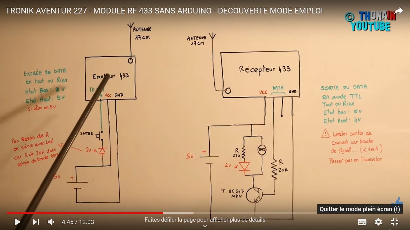

vap38 Posté(e) Décembre 18, 2020 Auteur Partager Posté(e) Décembre 18, 2020 Regarde un kit émetteur récepteur en Superhétérodyne dis moi ce que tu en penses ? le kit chez Amazon J'ai refait un test simple sans Arduino avec le couple émetteur récepteur çà fonctionne à 3 mètres puis plus rien. regarde le schéma ci-joint. pourtant je ne détient pas d'émetteur qui pourrai brouiller à part la clé de ma voiture dans la poche ! Je pense que les modules vont finir à la poubelle Lien vers le commentaire Partager sur d’autres sites More sharing options...
vap38 Posté(e) Janvier 25, 2021 Auteur Partager Posté(e) Janvier 25, 2021 (modifié) Bonjour, Voici une évolution de mon travail concernant les modules radio 433Mhz ! @hcl28 J'ai changé le récepteur et l'émetteur par des produits de qualité. J'ai réalisé des tests de transmissions à plus de 30M et çà fonctionne très bien. le module de réception est fini avec la boite et l'alimentation 5V. j'ai la vitesse du vent, la direction température intérieure et extérieure, pression atmosphérique et pluviomètre, et cellule solaire. La communication des données fonctionne très bien avec satisfaction. j'ai modifié le code pour obtenir une valeur du pluviomètre par jour par semaine ou par moi à volonté ! je cogite pour réaliser le support extérieur... a+ Modifié (le) Janvier 25, 2021 par vap38 Lien vers le commentaire Partager sur d’autres sites More sharing options...

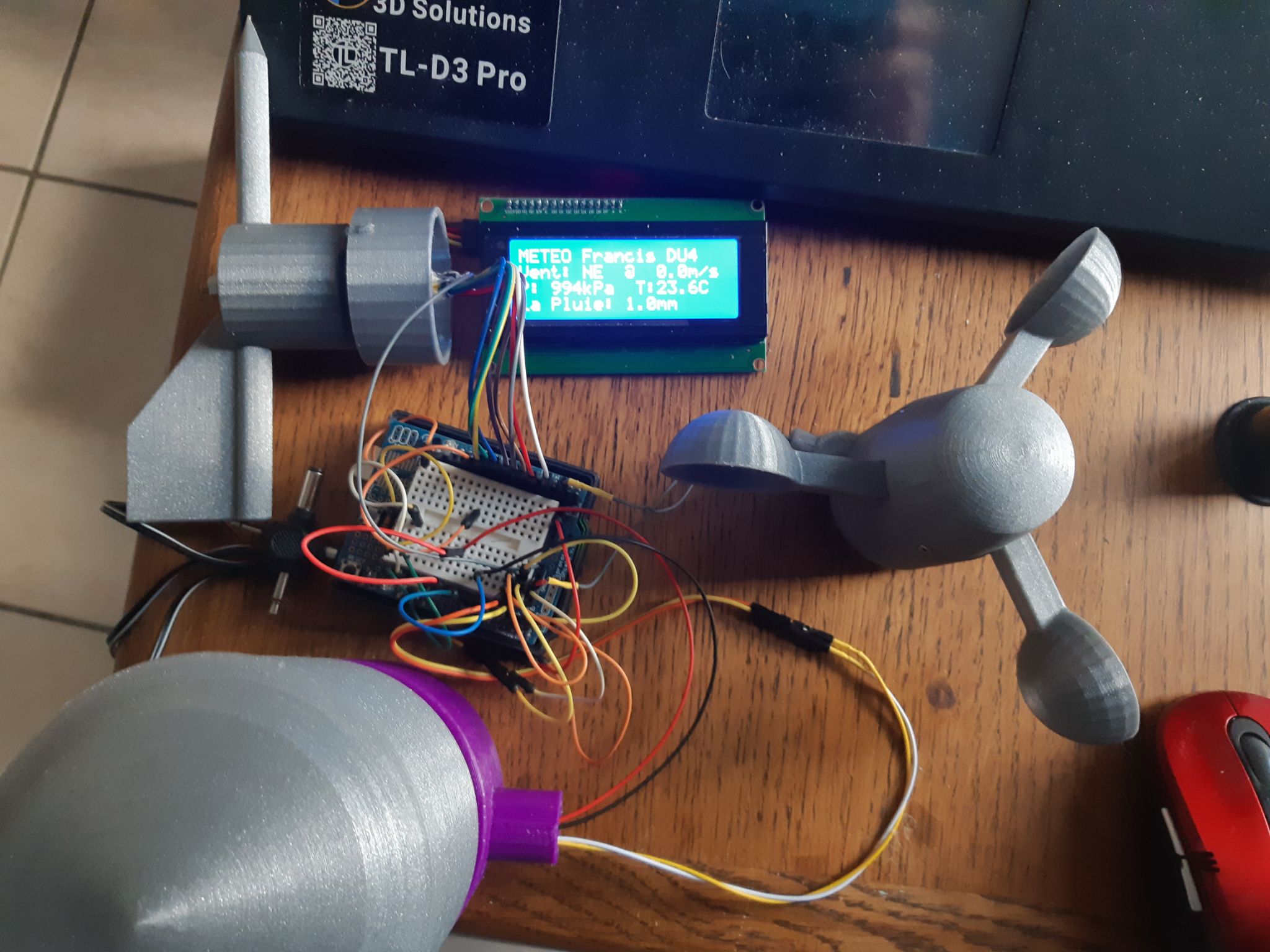

vap38 Posté(e) Février 3, 2021 Auteur Partager Posté(e) Février 3, 2021 Bonchoir à touche ! Me voici de retour avec des petits soucis de REED petit contact magnétique ! La détection de la direction du vent se fait par 8 Reed placés tous les 45° dans une embase percée. le microprocesseur fait une lecture tous les 32 secondes pour afficher la direction du vent. Quand la direction ou la lecture est erronée la direction du Nord est pris en compte ! hélas par deux fois j'ai rencontré un problème de qualité de deux reed qui ne réagissait plus à la présence d'un aimant ! Gros démontage çà prend beaucoup de temps et le remplacement est très délicat. L'ampoule en verre est très fragile Ø2 mm longueur 14mm à manipuler avec délicatesse... Enfin après une matinée de travail tout fonctionne très bien de nouveau. Content de la réalisation j'attends un module de conversion de tension du 3.7volts en 5 V pour alimenter l'ARDUINO. L'émetteur sera alimenter en permanence par un accumulateur Lipo de 3.7 via le convertisseur 5v en recharge automatisée par une cellule photovoltaïque de 9v. Simple non ! ci-joint l'afficheur avec les valeurs envoyées par l'émetteur 433 Mhz température dans la maison, vitesse du vent, direction du vent,hauteur de pluie tombée, humidité externe et température externe, pression atmosphérique. a+ Lien vers le commentaire Partager sur d’autres sites More sharing options...

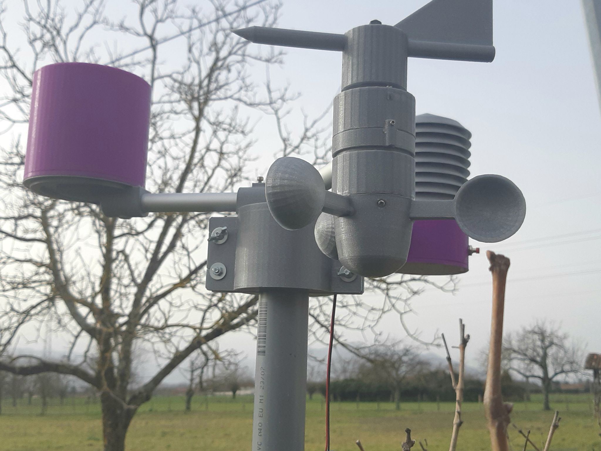

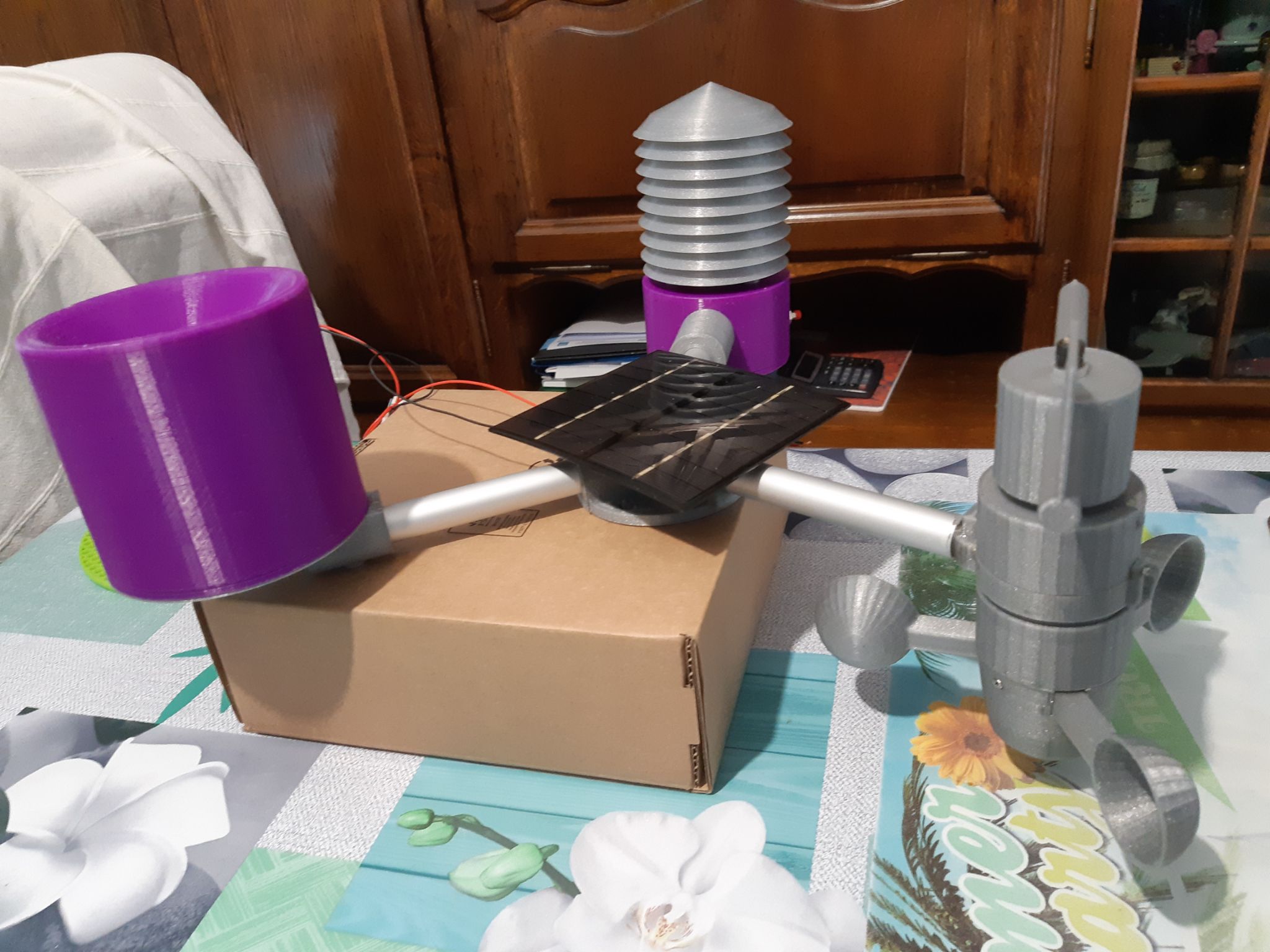

vap38 Posté(e) Février 22, 2021 Auteur Partager Posté(e) Février 22, 2021 Bonjour, @hcl28 @studiolab39 officiel Voici la station météo en cours de finition, j'étudie le montage d'une cellule photovoltaïque 9v pour alimenter en permanence un accu lipo de 3.7v. J'ai essayé le chargeur solaire 3.7v sans succès car après 2 jours l'accumulateur de 2200mA se vide malgré le chargeur ? le montage réalise une lipo de 3.7v connecté au chargeur et le chargeur connecté au booster de tension entrée 3.7v sortie 11volts. La consommation totale avec le chargeur connecté à l'Arduino est de > à 75mA cela fait beaucoup ! La cellule solaire de 9 Volts n'arrive pas à entretenir la charge de la Lipo à 3.7 volts car j'ai branché un convertisseur booster de 3.7v pour alimenter en 5v l'Arduino. Mon dernier essai j'ai branché en direct la cellule de 9 volts sur l'accu 3.7v avec une diode en série le tout connecté à l'Arduino. Conclusion après 4 jours le montage fonctionne parfaitement et la lipo de 3.7 est à une tension effective de 4.07v. Conclusion les modules électroniques ne donnent pas satisfaction !!!! je continue mon test en branchement en direct nous verrons bien. Les mesures de la météo sont correctes je dois juste ajuster le calcul de la vitesse du vent pour le calibrage. température int+ ext, humidité, pression atmosphérique, direction du vent et pluviomètre c'est OK. ci-joint la photo du montage qui n'est pas définitif. reste à monter la cellule solaire sur le haut du mat. a+ Lien vers le commentaire Partager sur d’autres sites More sharing options...
hcl28 Posté(e) Février 22, 2021 Partager Posté(e) Février 22, 2021 Salut, Super le résultat , concernant la partie alimentation, tu devrais essayer une pile 18650 avec un shield batterie en plus du panneau solaire. Sinon pour baisser la consommation de la station, faudrait voir si la carte Arduino se met en veille profonde durant un certain temps, cela permet réduire fortement la consommation de la batterie, typiquement : 1 min de veille, réveille carte, envoie des données (10s), mise en veille ,etc. Pour la calibrage anémomètre pas simple, la dernière fois que j'ai fait ça, j'ai fait la phase de calibration avec un aide et ma voiture, je roule à un vitesse constante , vitre ouverte, anémomètre sur un support à extérieur, la carte arduino , un afficheur LCD 2*16, et du compares vitesse anémo avce celle voiture, plusieurs essais afin de trouver le bon coefficient . Concernant le shield batterie : alimentation avec une batterie de type 18650, sortie USB 5V, et sortie 3.3V et 5V sur picots, il est possible de recharger la batterie via le connecteur input tension en entrée de l'ordre de 6v, genre panneau solaire. De plus la charge s’arrête quand 18650 à 100% et relance charge si tension trop basse. J'ai ce genre de solution sur un des mes projet et ça fonctionne nickel. Le shiel existe aussi avec 2 batteries en //, pour avoir plus d’autonomie. @+ Lien vers le commentaire Partager sur d’autres sites More sharing options...

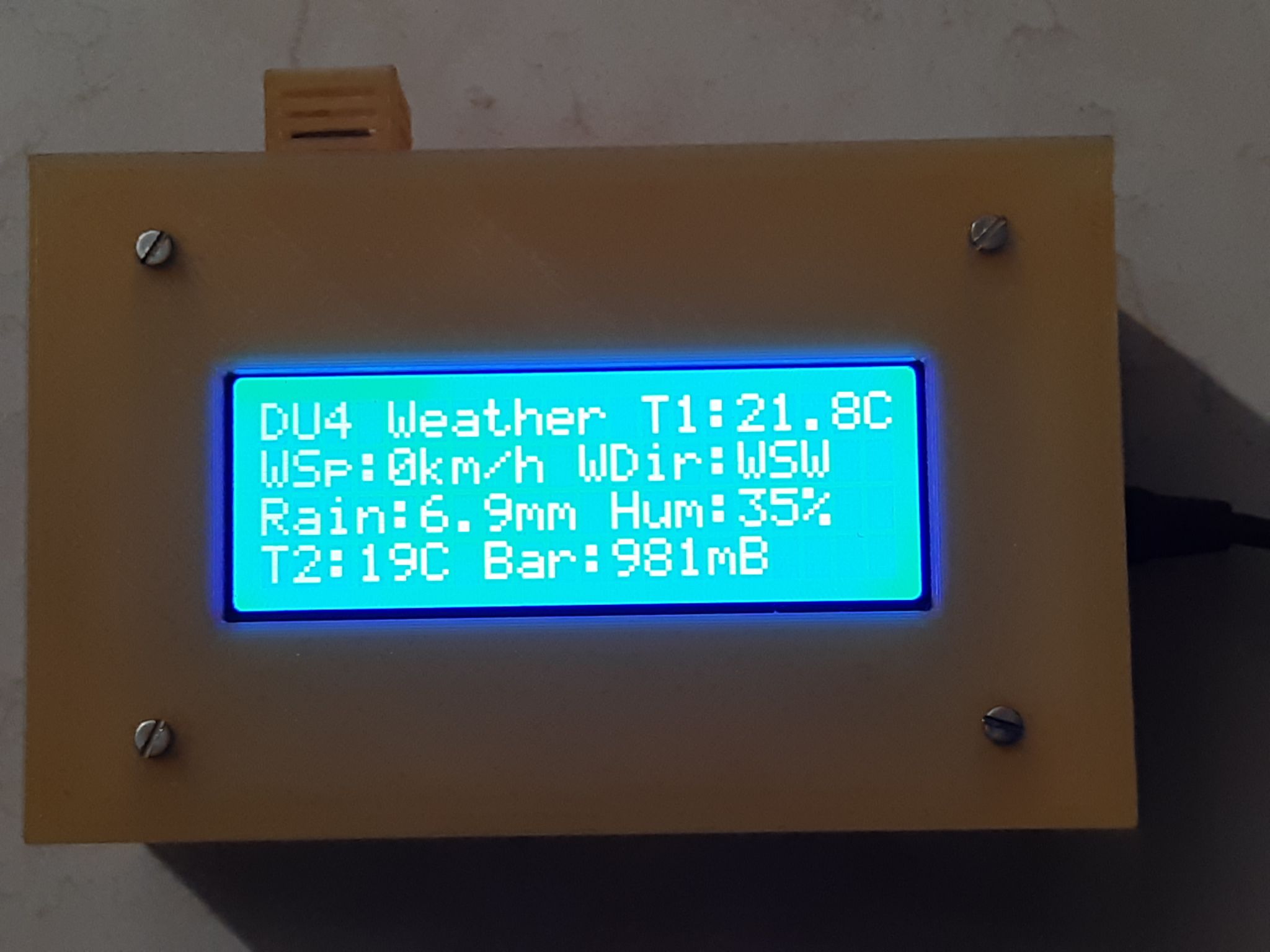

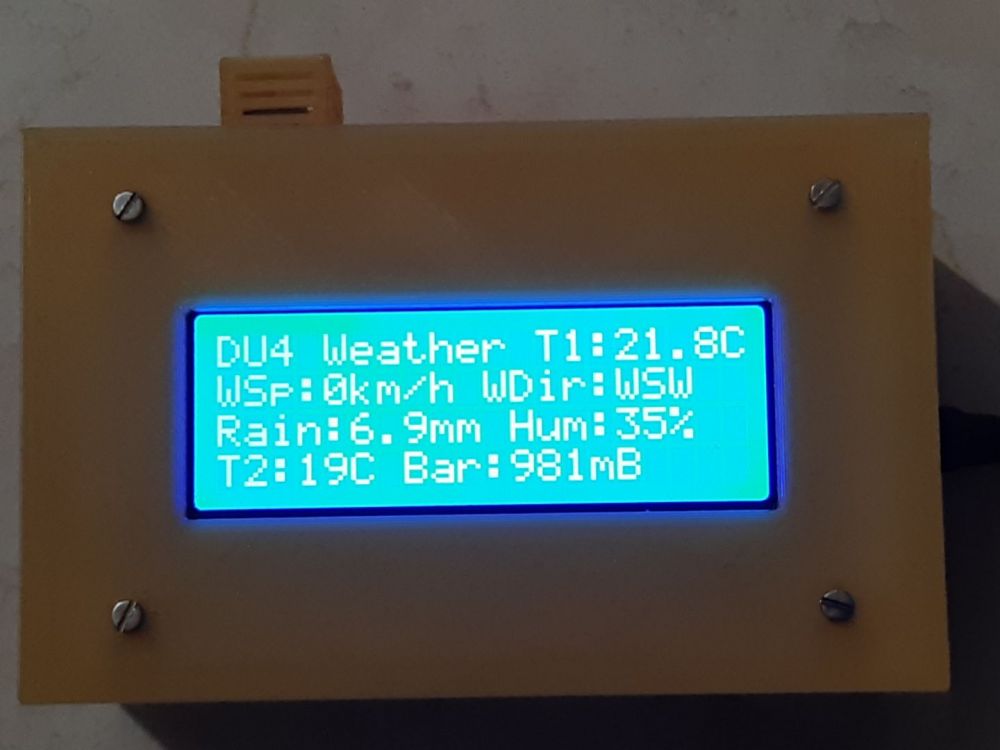

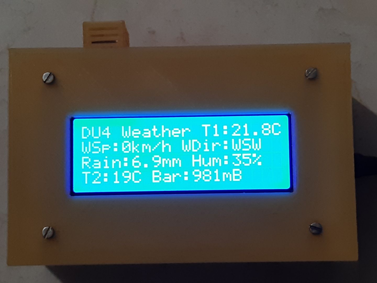

vap38 Posté(e) Mars 10, 2021 Auteur Partager Posté(e) Mars 10, 2021 (modifié) Bonjour, @studiolab39 officiel merci pour les compliments. J'ai effectué quelques améliorations : la fixation de la station météo au mat est plus design avec deux brides métalliques. la prise au vent est réduite et la fixation est plus solide. J'ai réalisé un boitier en forme de camembert plus aérodynamique afin d'abriter les accumulateurs, l'électronique prennent place à l'intérieur et la cellule solaire qui coiffe le boitier. Le montage est simple et bien pensé afin de réduire la prise du vent sur le mat et l'appareillage. c'est pas facile de tout mettre en place ! La cellule solaire est efficace plus besoin de se soucier sur l'autonomie électrique de la station météo. a+ Modifié (le) Mars 10, 2021 par vap38 2 1 Lien vers le commentaire Partager sur d’autres sites More sharing options...
