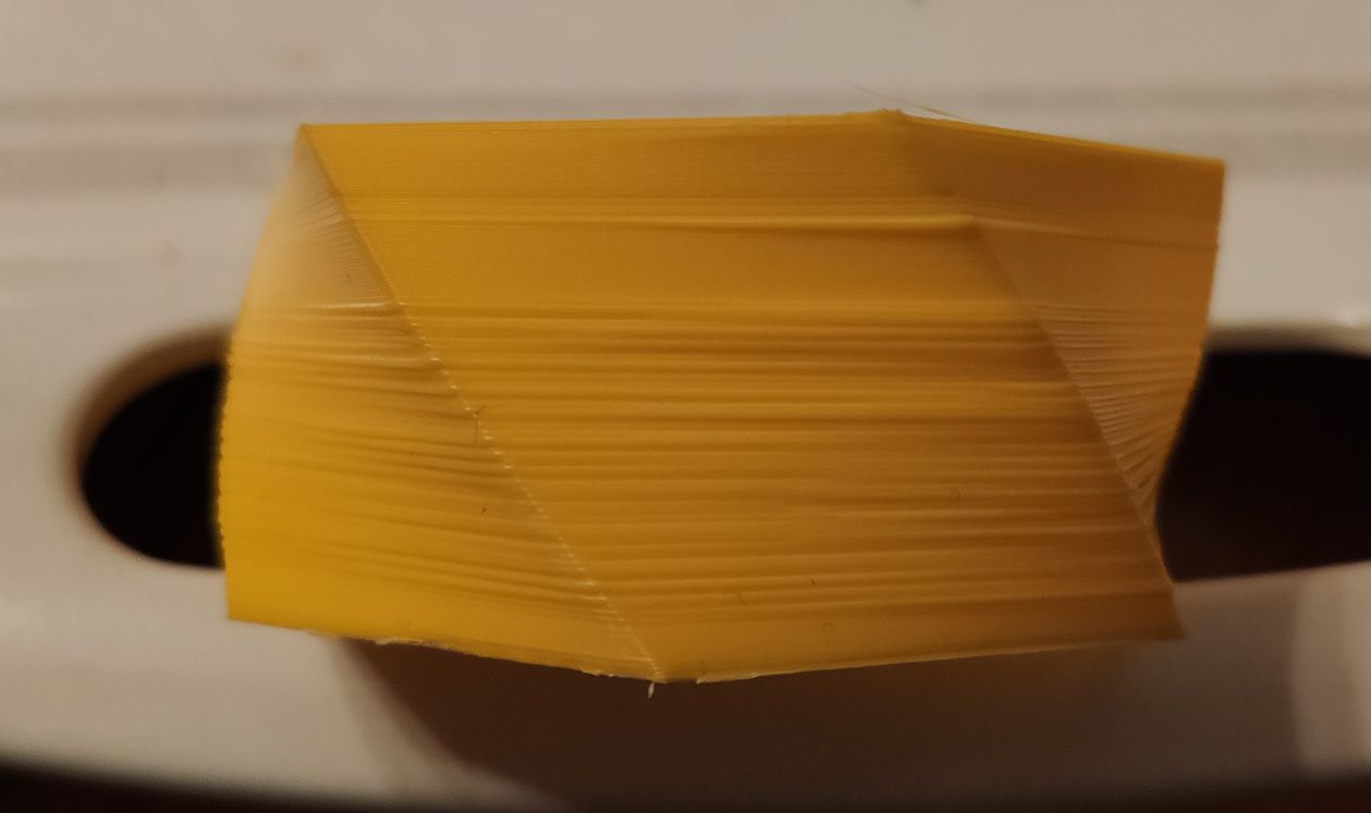

Koubiacz Posté(e) Décembre 7, 2020 Partager Posté(e) Décembre 7, 2020 (modifié) Salut à tous, Depuis quelques temps je constate des soucis sur certaines impressions PLA. Elle ne tiennent pas sur le bed chauffant, ça arrive a tenir avec de la laque à cheveux. Le filament à tendance à faire du stringing. Dans certains cas, j'entends des crépitements lors de l'impression, d'ailleurs quand j'entends ce bruit = impression raté. Le rendu des impressions que j'ai est pas bon (en photo ici un test d'une boite "facile a imprimer", pas de rétraction nécessaire). Pendant un bout de temps j'ai cru à un défaut de la machine, mais quand j'ai commencé à faire des pièces de différentes couleurs (même gcode), j'ai constaté que certaines étaient parfaites et les autres avaient le même résultat que celui de la photo jointe. J"ai 3 marques de filaments Eyrone, Greetech et Sunlu. Les rouleaux étaient stockés dans une grande boite de rangement en plastique avec des sachets de silica gel. Seuls les filaments de marque Sunlu semblent avoir ce soucis, passage dans un déshydrateur à 45°C pendant 6H, ça ne semble pas avoir résolu le problème. Depuis j'ai changé mon stockage, les bobines de filaments sont enveloppées dans des sachets de congélation avec 1 ou 2 sachet de silica gel, j'en ai profité pour passer pour les silica gel au déshydrateur. Du coup, est-ce que j'ai un moyen de récupérer ces bobines surtout qu'il m'en reste plus de la moitié (1KG), je les ai mises telles qu'elle dans le desydrateur, faut t'il les débobiner afin que l'air chaud circule mieux? Est-ce que cette marque (Sunlu) est plus sensible que les autres? Serai t'il plus judicieux d'acheter des bobines de 500grammes afin qu'elles n’aient pas le temps de vieillir, quitte a en commander plus souvent (Frais de port gratuit Amazon) Merci pour vos conseils Modifié (le) Décembre 7, 2020 par Koubiacz Faute Lien vers le commentaire Partager sur d’autres sites More sharing options...
divers Posté(e) Décembre 8, 2020 Partager Posté(e) Décembre 8, 2020 J'ai eu également des problèmes avec des bobines Sunlu sur les Prusa mini. En utilisant une bécane en direct drive les problèmes ont disparus Lien vers le commentaire Partager sur d’autres sites More sharing options...
Koubiacz Posté(e) Décembre 8, 2020 Auteur Partager Posté(e) Décembre 8, 2020 Salut, Ha oui j'ai oublié de préciser, j'ai une Ender 5 Pro avec un hotend E3DV6. Pour l'instant je suis un peu coincé pour faire des modifications lourdes, je me suis fait avoir pour installer le E3DV6, tu imprimes tout, tu démontes la machines et tu te rend compte qu'il y à un défaut de conception avec les STL, faut remonter, re-tester etc... C'est assez étrange que en direct drive ça fonctionne et pas en bowden. Lien vers le commentaire Partager sur d’autres sites More sharing options...
Ironblue Posté(e) Décembre 8, 2020 Partager Posté(e) Décembre 8, 2020 je suis en direct drive et avec le sunlu je n'ai aucune accroche....aucun problème avec d'autres marques donc j'ai juste laissée tomber le sunlu. Lien vers le commentaire Partager sur d’autres sites More sharing options...
divers Posté(e) Décembre 8, 2020 Partager Posté(e) Décembre 8, 2020 (modifié) J'aurais du être plus précis, mes problèmes avec le Sunlu en bowden étaient des irrégularités de débits fils, cela allait de l'impression en pointillé à des bourrelets sur les couches et l'aspect des faces très irrégulier. En passant sur des machines en direct drive les défauts ont disparus (même programme, même matière, même marque de machine). (Constat fait sur deux mini puis passage sur deux MK3s) C'était les dernières bobines de Sunlu, je suis content d'en être débarrassé. Sur le PEI l'accroche était limite, si les surfaces étaient importantes cela passait mais pour de petites pièces j'avais des problèmes. Modifié (le) Décembre 8, 2020 par divers Lien vers le commentaire Partager sur d’autres sites More sharing options...
Koubiacz Posté(e) Décembre 11, 2020 Auteur Partager Posté(e) Décembre 11, 2020 (modifié) J'ai débobiné le filament complet et je l'ai rembobiné sur un autre touret (plus aérée) avant de le repasser au déshydrateur. Cela a un peu amélioré les choses, mais j'ai toujours quelques défauts. Je pense garder ce rouleau pour imprimer des pièces tests, et me tourner vers d'autres marques. Quelqu'un à déjà testé le PLA de chez la marque Amazon, j'en ai jamais commandé mail il revient souvent lors de mes recherches sur leur site. Modifié (le) Décembre 11, 2020 par Koubiacz Lien vers le commentaire Partager sur d’autres sites More sharing options...

Loicstk Posté(e) Décembre 12, 2020 Partager Posté(e) Décembre 12, 2020 (modifié) Moi c'est plus avec le Geeetech que j'ai des soucis. Parcontre chez sunlu il faut faire gaffe car il y a PLA, SPLA et PLA+. Les températures de plateau et de buse ne sont pas les mêmes. Modifié (le) Décembre 12, 2020 par Loicstk Lien vers le commentaire Partager sur d’autres sites More sharing options...

Koubiacz Posté(e) Décembre 14, 2020 Auteur Partager Posté(e) Décembre 14, 2020 Je ne sais pas ce que vaut ce filament, quelques fois on trouve des coloris sympa car des des marques que je ne connais pas, d’où ma question En marque j'ai du Eyrone, Geeetech et Sunlu. Je n'ai pas testé d'autres marques. Chose étrange j'ai du filament bois Sunlu et j'ai pas de soucis avec ça. Par contre je l'ai ouvert que récemment comparé aux autres. @Loicstk : En général je me fie à la température indiquée sur la bobine tout en restant dans la partie basse de la plage de temperature Lien vers le commentaire Partager sur d’autres sites More sharing options...
Titouvol Posté(e) Décembre 15, 2020 Partager Posté(e) Décembre 15, 2020 De mon côté je n'ai que du Sunlu et pas de souci tout en étant en Bowden. Pas de souci d'humidité même avec certaines bobines ouvertes depuis 6 mois. Par contre mes bobines sont stockées dans une grande caisse fermée et avec des sacs de silicagel. Je ne garde jamais les bobines dehors, sauf celle en place sur la machine (par contre je ne l'enlève pas dès l'impression terminée). Lien vers le commentaire Partager sur d’autres sites More sharing options...
Yann3D Posté(e) Décembre 22, 2020 Partager Posté(e) Décembre 22, 2020 (modifié) Bonjour à tous, J'ai le même problème avec le PLA+ de Sunlu, par contre j'ai testé le PLA de marque Amazon Basic en couleur Orange et aucun problème, rendu vraiment pas mal. Tout cela sur CR-6 se Modifié (le) Décembre 22, 2020 par Yann3D Lien vers le commentaire Partager sur d’autres sites More sharing options...
