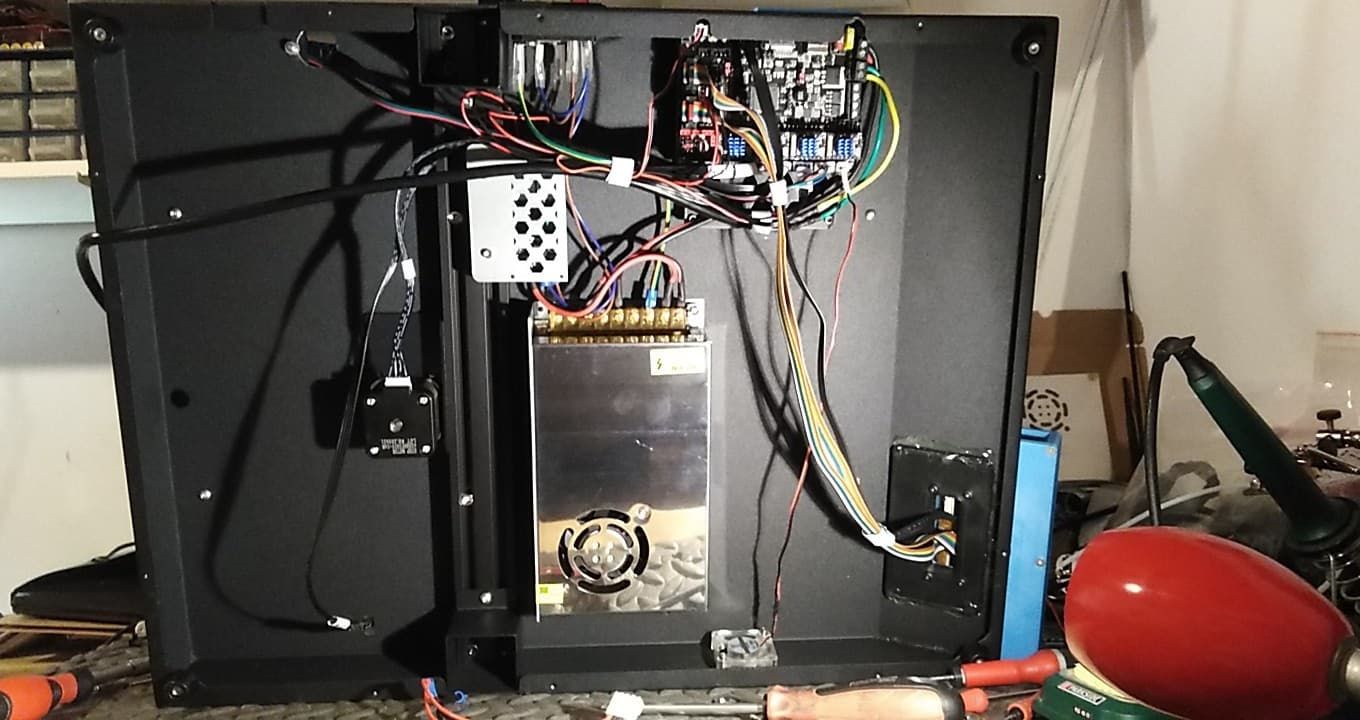

PLFmoto Posté(e) Janvier 12, 2021 Auteur Partager Posté(e) Janvier 12, 2021 Ca commence a être le bazar sur ce post... @Jerome DulucJ'ai modifié le boitier pour l'adapter aux nouveaux emplacement des accès CM. J'attends l'écran et les nouveau câbles pour finaliser le montage Lien vers le commentaire Partager sur d’autres sites More sharing options...

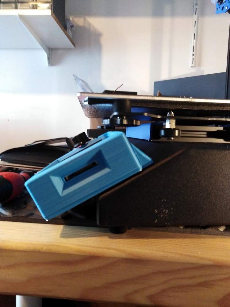

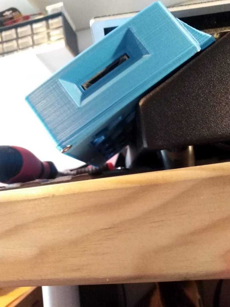

PLFmoto Posté(e) Janvier 16, 2021 Auteur Partager Posté(e) Janvier 16, 2021 Voilà ou j'en suis pour le moment Mais le boitier écran et en cours de modifications 1 Lien vers le commentaire Partager sur d’autres sites More sharing options...
PLFmoto Posté(e) Janvier 16, 2021 Auteur Partager Posté(e) Janvier 16, 2021 Vu du dessous, ça donne ça : Lien vers le commentaire Partager sur d’autres sites More sharing options...

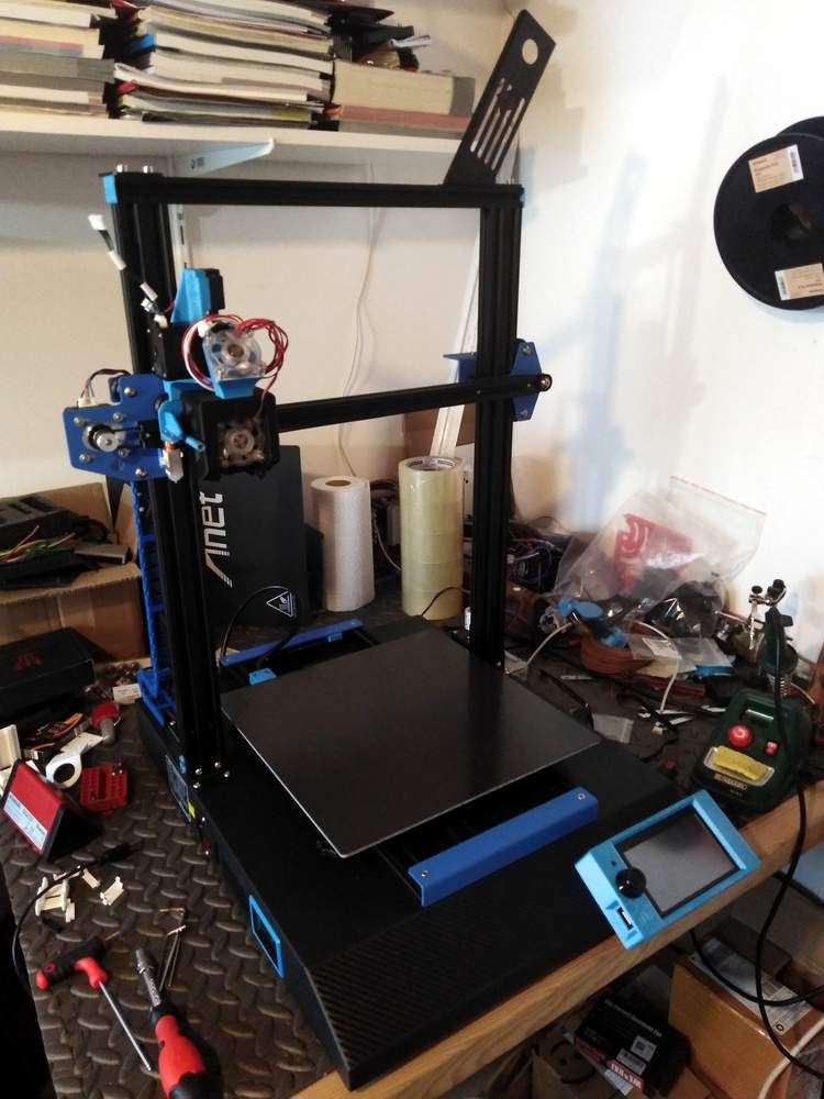

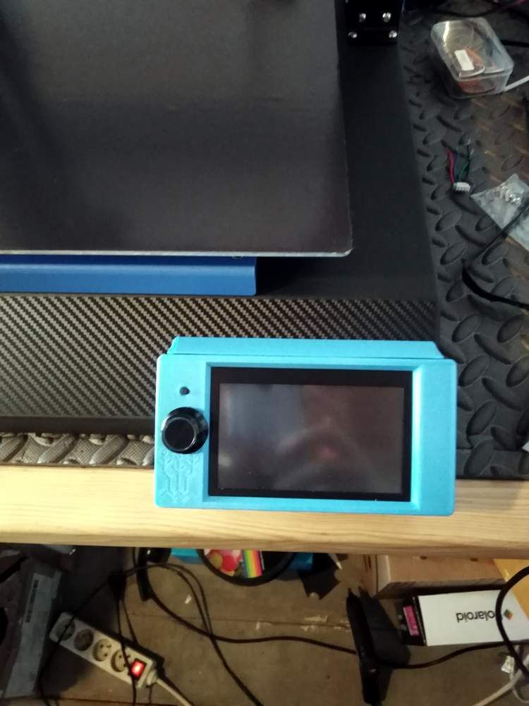

PLFmoto Posté(e) Janvier 17, 2021 Auteur Partager Posté(e) Janvier 17, 2021 Voilà, le nouveau boitier est terminé et monté, j'ai récupéré la place que je voulais entre le boitier et la molette du bed Et en plus, maintenant, il y a des ouverture pour la ventilation 1 Lien vers le commentaire Partager sur d’autres sites More sharing options...

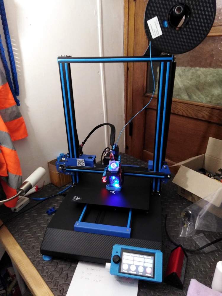

PLFmoto Posté(e) Mars 20, 2021 Auteur Partager Posté(e) Mars 20, 2021 Salut les gars, Bon, j'ai été pas mal occupé ces temps-ci... J'ai rattaqué l'Anet vendredi et elle est enfin terminée Voilà les tofs : 1 Lien vers le commentaire Partager sur d’autres sites More sharing options...
Maeke Posté(e) Mars 20, 2021 Partager Posté(e) Mars 20, 2021 Presque aussi belle qu'une creality, chapeau! Lien vers le commentaire Partager sur d’autres sites More sharing options...
PLFmoto Posté(e) Mars 20, 2021 Auteur Partager Posté(e) Mars 20, 2021 Merci Encore 2/3 finitions et elle sera nickel Lien vers le commentaire Partager sur d’autres sites More sharing options...

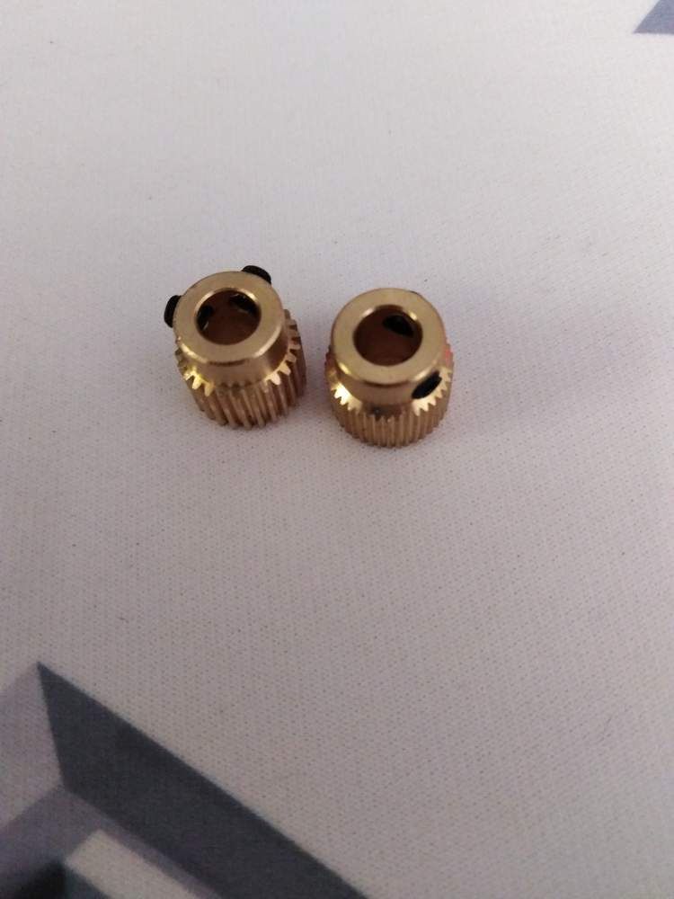

PLFmoto Posté(e) Mars 23, 2021 Auteur Partager Posté(e) Mars 23, 2021 (modifié) J'en ai du clown e3dv6 chinois sur une machine qui ne fait que de l'ASA, ça fonctionne très bien mais sur du PLA, une horreur... Par contre @Maeke, tu avais raison, l'extruder d'origine est une grosse merde, le filament n'est pas en ligne dedans et du coup, il décale le tendeur qui ce qui a pour effet de supprimer toute force au ressort... Sans parler de la denture chevaline de la roue d'entrainement, complètement inopérante (roue d'origine Anet à gauche, Créality à droite) Je vais lui monter un Créality en attendant d'en commander un nouveau Modifié (le) Mars 23, 2021 par PLFmoto Lien vers le commentaire Partager sur d’autres sites More sharing options...
Maeke Posté(e) Mars 23, 2021 Partager Posté(e) Mars 23, 2021 (modifié) J'ai dit: le clone à moins de 15€, si tu vas au-delà de cette limite, la qualité d'usinage est nettement supérieure. Pour le pla, astuce, évites le heatbreak full metal, prends en un avec un noyau en teflon (qui gagnera à être remplacé par un morceau de tube capricorne au passage). Modifié (le) Mars 23, 2021 par Maeke Lien vers le commentaire Partager sur d’autres sites More sharing options...
