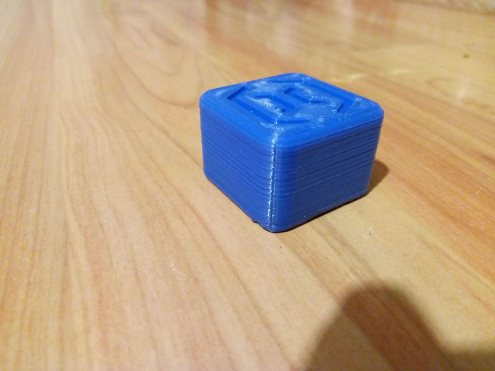

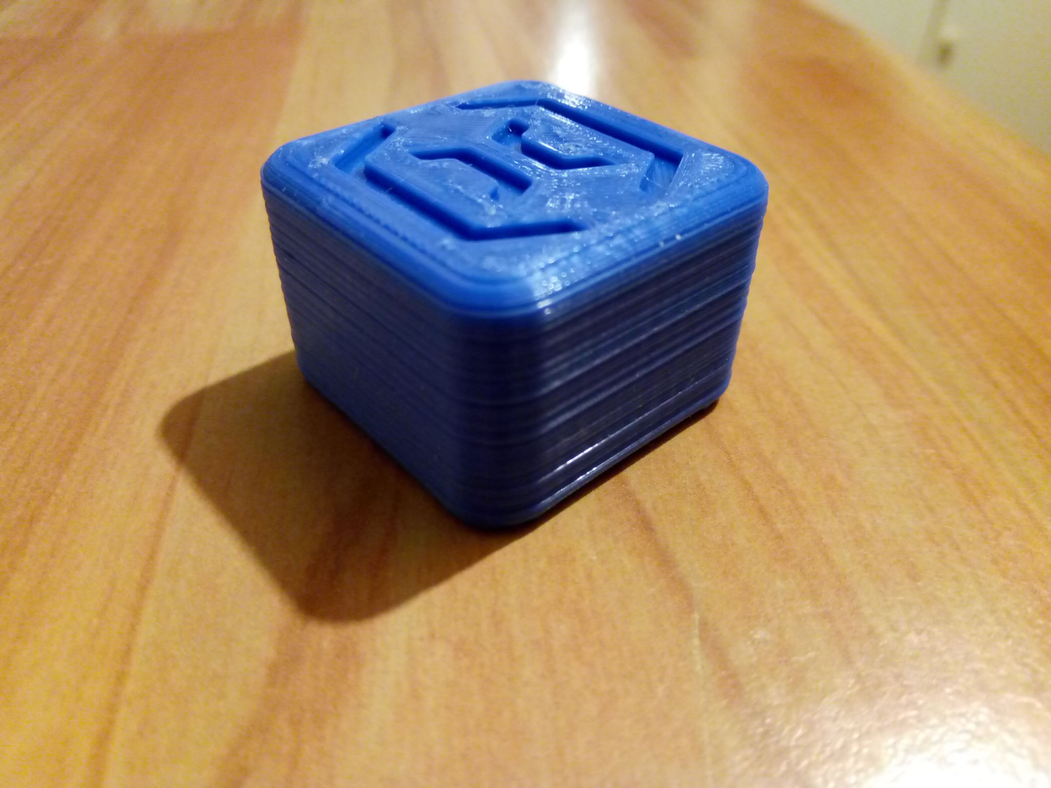

Fluxs Posté(e) Décembre 27, 2020 Partager Posté(e) Décembre 27, 2020 Bonjour, je me permet de faire suite a ton sujet @Dim33. J'ai reçu ma Genius par la mère noël . Je me suis lancé dans les réglages et Cie en suivant le site de Dorcarti. J'ai donc lancé le cube present dans la clé, il est bien sorti (photo 1). Puis par la suite j'ai lancé le même cube mais avec mes paramètre (slicé sous ideamaker, photo 2). Mais à la sorti de celui-ci, je retrouve des petit point/boile de plastique dans les coin arrondies. Seriez vous d'où cela peut provenir ? Sinon le cube est propre avec une belle surface et un beau dessous. J'ai aussi fait un tour de température mais je n'arrive pas a déterminer la bonne température (200 ? 210 ?) C'est un gcode trouver sur Dorcarti Lien vers le commentaire Partager sur d’autres sites More sharing options...
Dim33 Posté(e) Décembre 27, 2020 Auteur Partager Posté(e) Décembre 27, 2020 Ton premier cube est vraiment très réussi..... faudrait que j'en imprime un autre pour comparer mais pas sur que je fasse aussi bien. J'imprime à 200-205°. Sous Ideamaker (je ne l'utilise pas), tu as utilisé quel profil ? Tu as été voir ici : https://3dprintbeginner.com/ideamaker-profile-for-sidewinder-x1-and-genius/ Lien vers le commentaire Partager sur d’autres sites More sharing options...
Fluxs Posté(e) Décembre 27, 2020 Partager Posté(e) Décembre 27, 2020 Merci, j'ai pris le profil présent sur le site que tu mentionne. J'ai juste changer la rétraction en quantité. Lien vers le commentaire Partager sur d’autres sites More sharing options...
MrMagounet Posté(e) Décembre 27, 2020 Partager Posté(e) Décembre 27, 2020 Ton soucis provient de tes réglages de profile perso j'utilise Prusa et Cura 4.8 les profiles d'impressions doivent être adapter en fonction de ce que tu veux imprimer et du comportement de ton imprimante. Mes réglages de ma Genius devront probablement être optimiser sur ton imprimantes. Pour ton filament c'est quoi comme marque et est ce un filament Silk ? (j'ai du mal a percevoir la teinte exacte) Pour ma part le Sunlu Silk je l'imprime a 215°C, le Geeetech Silk Silver et copper a 210 ou 215 °c, Le chromatik Mat a 210°c. Cela peux varié pour chaque marque et couleur de filament. Conseille utilise une tour de température qui varie de 5 en 5 de 190°c à 225°c. Il faudrait voir ton profile pour t'aider. Lien vers le commentaire Partager sur d’autres sites More sharing options...
Fluxs Posté(e) Décembre 28, 2020 Partager Posté(e) Décembre 28, 2020 Il y a 22 heures, Fluxs a dit : Bonjour, je me permet de faire suite a ton sujet @Dim33. J'ai reçu ma Genius par la mère noël . Je me suis lancé dans les réglages et Cie en suivant le site de Dorcarti. J'ai donc lancé le cube present dans la clé, il est bien sorti (photo 1). Puis par la suite j'ai lancé le même cube mais avec mes paramètre (slicé sous ideamaker, photo 2). Mais à la sorti de celui-ci, je retrouve des petit point/boile de plastique dans les coin arrondies. Seriez vous d'où cela peut provenir ? Sinon le cube est propre avec une belle surface et un beau dessous. J'ai aussi fait un tour de température mais je n'arrive pas a déterminer la bonne température (200 ? 210 ?) C'est un gcode trouver sur Dorcarti Bonjour ! J'ai reussi a avoir une meilleur jointure/couture. Dans Ideamaker, j'ai mis "type de depart" en "Auto", puis place de la jointure sur "angle convexe ou reflexe". Puis j'ai mis "distance de cabotage (roue libre)" de 0.1mm. J'espère que tu trouvera tom probleme afin de l'arranger. Lien vers le commentaire Partager sur d’autres sites More sharing options...
