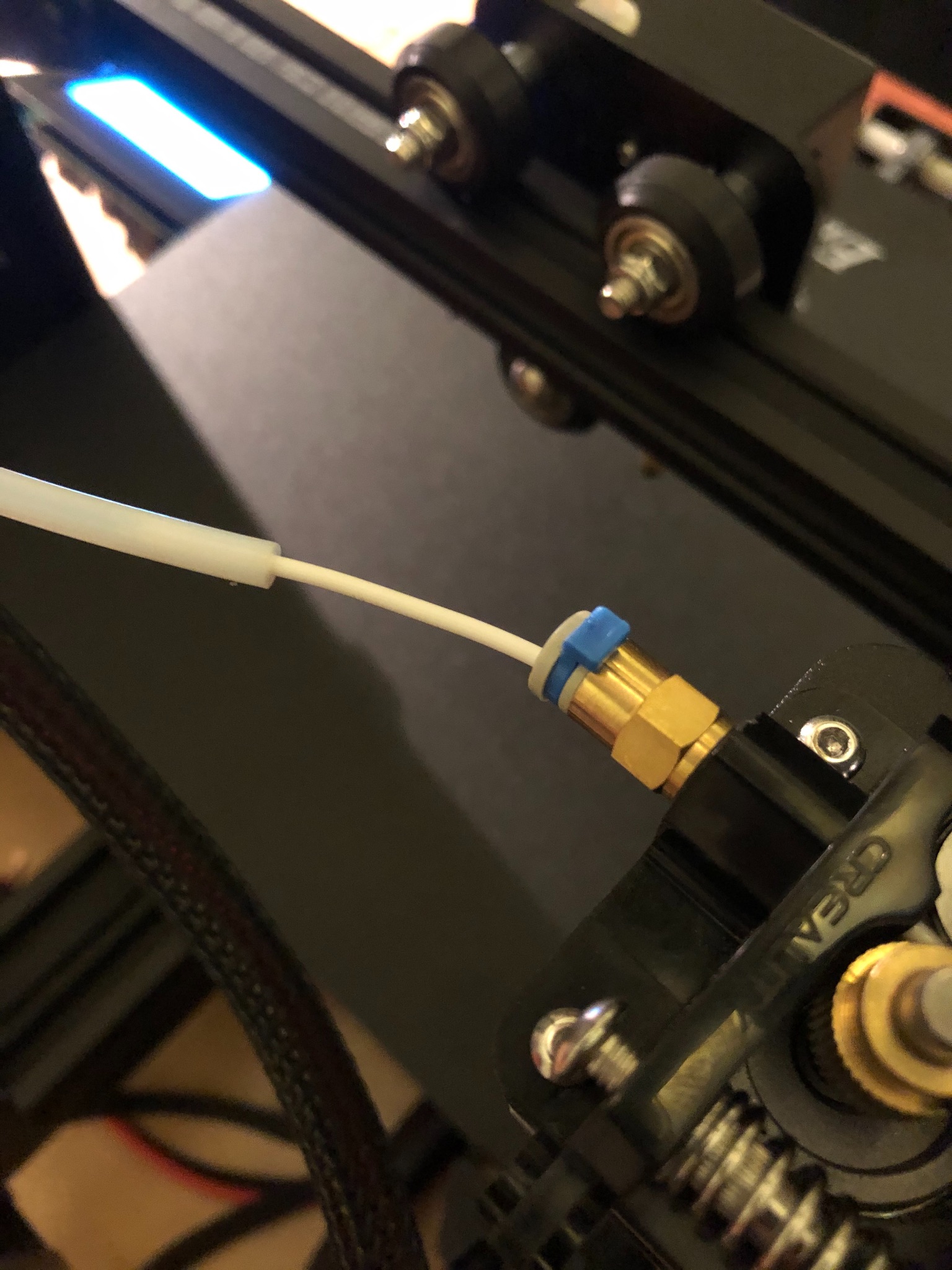

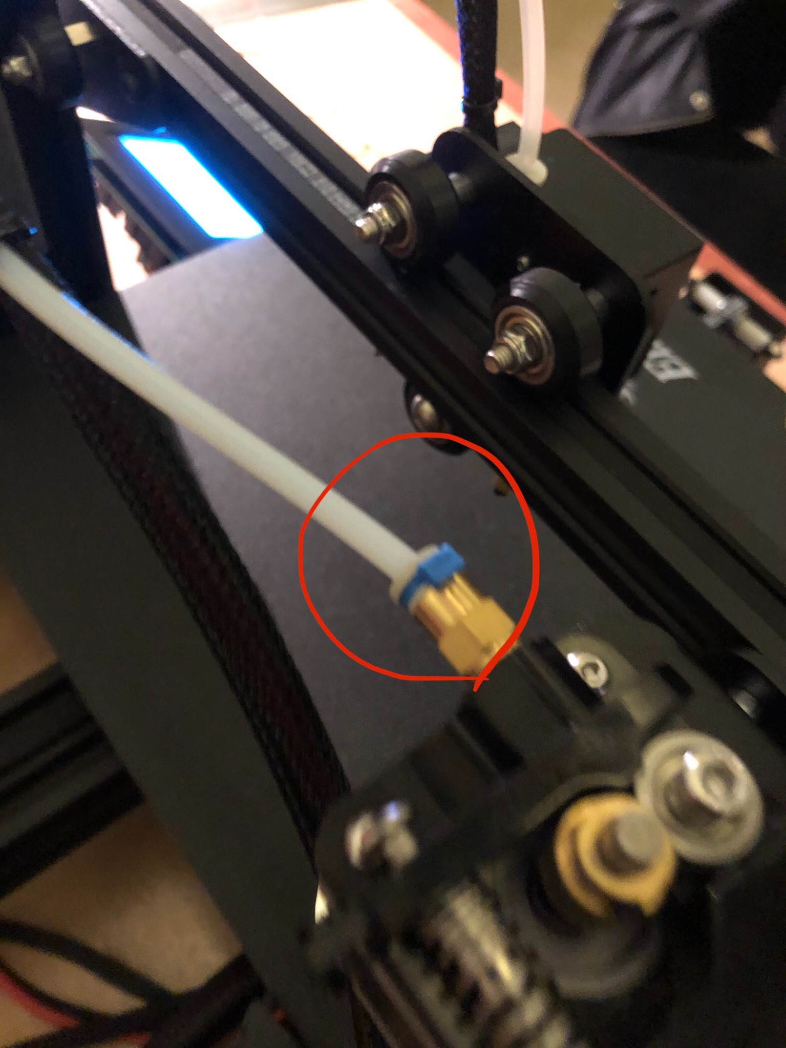

zeta2reticuli Posté(e) Décembre 14, 2020 Auteur Partager Posté(e) Décembre 14, 2020 Le 12/12/2020 at 08:53, Kachidoki a dit : Le montage c'est vite fait, ça sera la mise en œuvre qui sera plus longue et surtout les réglages si tu débute dans ce domaine. Bien vu @Kachidoki J'ai monté cet matin l'imprimante assez vite, en prenant tout de même le temps d'ajuster les serrages / faire du calage / mettre l'axe X bien de niveau / bien régler les différents excentriques / tension de courroie, etc. Calibration du lit aux petits ognons je dirais. Tout excité je lance l'impression test d'un fichier sur la carte livrée avec l'imprimante ainsi que le filament fourni avec, et ça n'a pas fonctionné... Débandade ! Le filament ne colle pas, en partie, au lit. J'ai l'impression qu'il chauffe mal. L'extrusion est bizarre, le filament sort du tube de guidage, il pousse, comme si ça coinçait quelque part au niveau de la buse. J'ai surement loupé un truc. Notamment ce tube, il n'est pas fixé, j'ai trouvé ça étrange au montage, il est simplement glissé dans l'extrudeur. Ca ne tient pas vraiment en place en fait. Bof bof. Si c'est plus simple j'irais ouvrir un sujet dans une rubrique adéquate. Lien vers le commentaire Partager sur d’autres sites More sharing options...
Kachidoki Posté(e) Décembre 14, 2020 Partager Posté(e) Décembre 14, 2020 Oui ouvre un autre sujet, ça n'a plus trop ça place ici. Je pense que tu as au moins deux problèmes que je t'exposerai là-bas (n'oublie pas de me tagguer pour que je le trouve). Lien vers le commentaire Partager sur d’autres sites More sharing options...

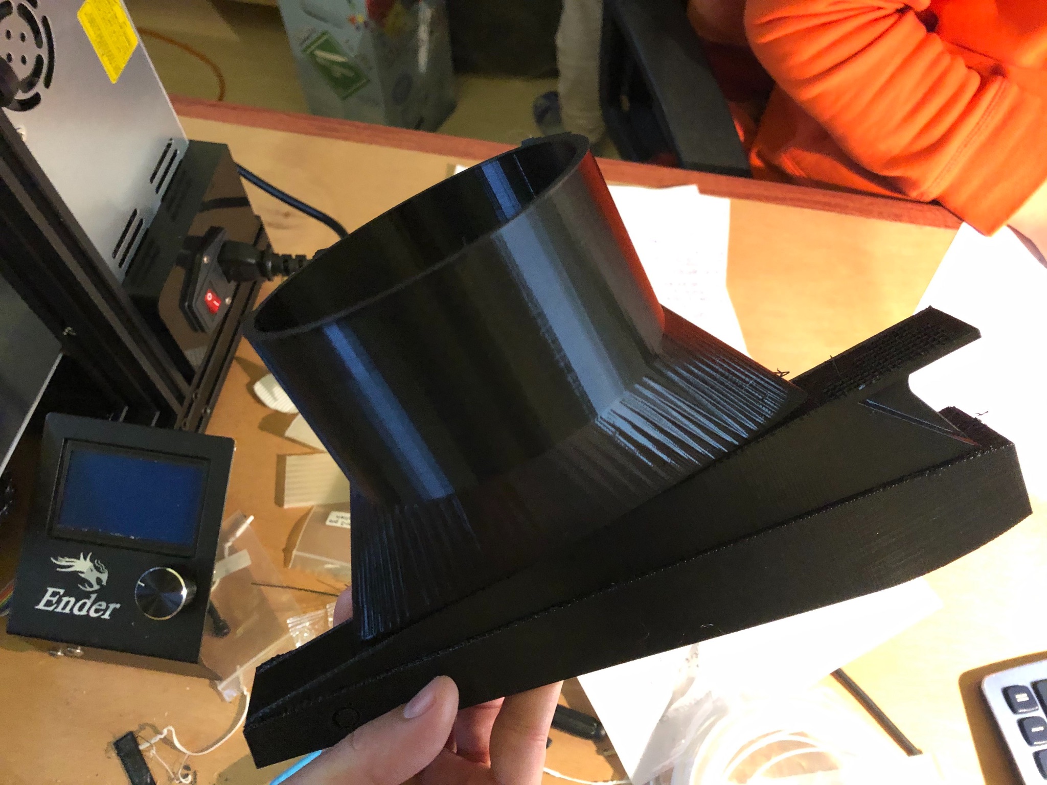

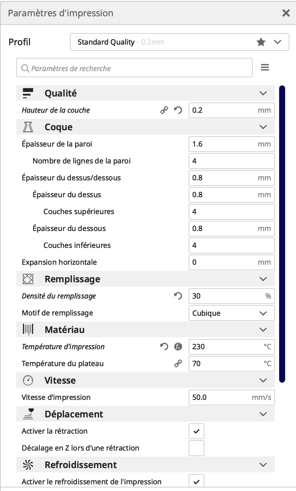

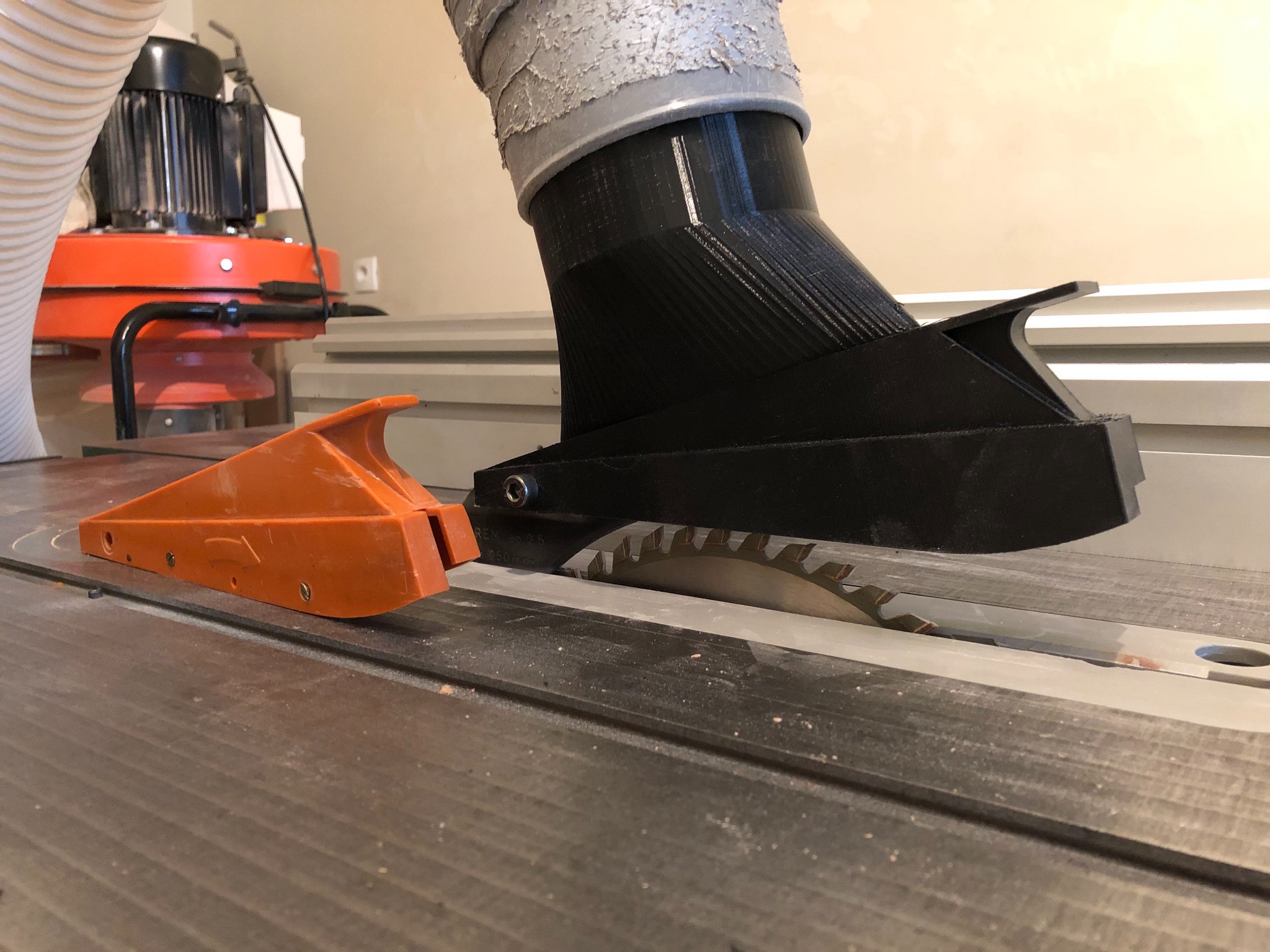

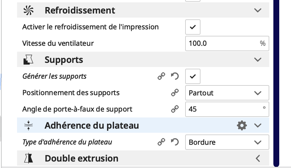

zeta2reticuli Posté(e) Décembre 24, 2020 Auteur Partager Posté(e) Décembre 24, 2020 Salut à tous, Quelques nouvelles des impressions, j'ai terminé ma cape de protection (en 2j d'impression !) en une seule pièce. Ca marche super bien, 95% (chiffres à la louche) de la sciure qui sort par le dessus est aspirée. Donc c'est top. Le seul problème c'est que... ça a fendu ! Le simple fait de le manipuler pour y percer des trous (j'aurais du les mettre sur le plan 3D) ou les efforts sur l'aspiration ça fait tout fendre. Au niveau des lignes d'impression donc je pense à un problème de délamination. Les bords font 3mm et sont pleins. La jonction entre la cape et la buse se fait sur 3mm. Mes paramètres étaient les suivants : J'ai juste modifié la température de la buse à 220° car entre temps j'ai imprimé une tour de température... Voilà ! Des conseils sur le filament à utiliser ou les paramètres ? A+ et joyeux Noël ! Lien vers le commentaire Partager sur d’autres sites More sharing options...
Idealnight Posté(e) Décembre 24, 2020 Partager Posté(e) Décembre 24, 2020 Tu l'as imprimé en quelle matière pour avoir des températures si élevées ? pour augmenter la résistance tu peux activer: - alterner les parois supplémentaire dans coque - dans remplissage, je préfère lignes en activant relier les lignes de remplissage + relier les polygones de remplissage Lien vers le commentaire Partager sur d’autres sites More sharing options...
zeta2reticuli Posté(e) Décembre 24, 2020 Auteur Partager Posté(e) Décembre 24, 2020 C'est du PETG, j'ai suivi les recommandations pour la température. Merci beaucoup pour ton avis ! Lien vers le commentaire Partager sur d’autres sites More sharing options...
Maya35 Posté(e) Décembre 24, 2020 Partager Posté(e) Décembre 24, 2020 Cela fendu ou ? Au niveau de la jonction avec ton tuyau ?Pour augmenter la liaison des couches tu peux augmenter l'épaisseur 0.33 On conseille également delever la température (tout cela au détriment du rendu final)Infill de 60 a 70 %Ou rajouter des angles de renforcement qui remonte plus le long du raccord tuyau Envoyé de mon SM-N960F en utilisant Tapatalk Lien vers le commentaire Partager sur d’autres sites More sharing options...
Marc3D Posté(e) Décembre 24, 2020 Partager Posté(e) Décembre 24, 2020 Bonjour, 1.6 de coque, 0.8 dessus/dessous et 30% de remplissage, c'est trop peu pour ce type de pièce en techno FDM. Tu peux largement doubler cela et même utiliser une buse de 0.8, cela ira bien plus vite. Tant pis si tu dois faire une pièce plus large. Mettre aussi une grosse rondelle (+une crantée) sur la vis pour répartir la contrainte. Lien vers le commentaire Partager sur d’autres sites More sharing options...
Kachidoki Posté(e) Décembre 24, 2020 Partager Posté(e) Décembre 24, 2020 En une seule pièce j'aurais pas osé, au minimum deux, ne serait-ce que pour avoir la possibilité de remplacer la cape, de changer de diamètre d'aspiration, éviter un max de supports (et de temps), ou simplement moins pleurer en cas de casse. 230°C c'est quand même léger pour du PETG. Surtout que pour augmenter la cohésion des couches, faut pas hésiter à monter. C'est au détriment des cheveux d'ange, mais on s'en fout tant que c'est solide. Personnellement sur le PETG je tourne à 250°C en mode normal, 240°C en mode délicat, et voire 260°C en mode j'imprime vite ou costaud. Avec 1.6mm de coque, comme tes bords font 3mm, 1.6*2=3.2mm (coque extérieure et intérieure), alors tu n'as normalement pas de vide dans la partie cylindrique. Donc il n'y a rien que tu puisse faire de plus au design si ce n'est épaissir encore la paroi, mais 3mm c'est déjà bien. Tout se joue aux réglages, avec pour moi la température au premier rang, l'épaisseur des couches au deuxième (0.25mm est largement suffisant pour ce type de pièce, et des couches plus épaisses sont plus solides en plus d'imprimer plus vite sans accélérer la machine) et la marque du filament en troisième rang. En effet j'ai déjà eu du PETG cassant comme du verre après impression... Ca se voit facilement, les cassures ne suivent pas les couches dans ce cas, ce n'est pas un problème d'adhésion. Lien vers le commentaire Partager sur d’autres sites More sharing options...
zeta2reticuli Posté(e) Décembre 28, 2020 Auteur Partager Posté(e) Décembre 28, 2020 Je n'avais pas vu vos réponses, merci à tous ! @Maya35, ça fend un peu partout à partir du moment où j'applique une contrainte manuelle que j'estime de modérée à moyenne. Ca fend le long des couches d'impression. Sur la jonction cape aspiration également, le long de la couche. Je note bien tes conseils. @Marc3D, Mais du coup là où ça fend, ça fait quand même 3mm d'épaisseur il n'y a pas de remplissage, je pense que c'est ce que @Kachidoki explique. Merci pour ton conseil. Je vais voir si j'ai une buse de 0.8 livrée avec l'imprimante. @Kachidoki, ok je vais suivre tes conseils. Je vais revoir mon design pour imprimer en 2 parties mais la jonction cape / aspiration est sensible. Merci beaucoup à tous, pas de panique ça n'était qu'un premier test, je me doutais bien qu'il fallait faire quelques essais pour trouver la bonne carburation Lien vers le commentaire Partager sur d’autres sites More sharing options...
Titouvol Posté(e) Décembre 28, 2020 Partager Posté(e) Décembre 28, 2020 (modifié) Comme je le disais, perso j'imprime plutot en deux parties avec les trous prévus pour fermer le système. C'est souvent deux demies coques que j'imprime à plat, ce qui permet aussi que les trous soient formés par des anneaux, ce qui fait qu'ils sont fermés et non formés par des couches comme lorsqu'ils sont horizontaux durant l'impression. Donc meme si ca se relache un peu sous la contrainte, je n'ai pas de soucis de délaminage et de fentes entre les couches, y compris en cas d'effort en cisaillement sur la vis. Je prévois aussi un trou au diametre de la vis d'un côté pour quelle puisse presser librement la demie coque, et seulement 0.5mm plus petit sur l'autre demie coque pour éviter d'avoir trop d'efforts et de tout éclater au serrage. Sinon il y a aussi la solution de boulons traversants avec écrous de l'autre côté, ainsi pas de soucis au serrage, mais ça ne résoud pas le souci d'arrachement des couches en cas d'effort en cisaillement sur les boulons. Sinon une question qui n'a rien avoir : pourquoi du 100mm pour la cape de scie ??? C'est pas un peu surdimensionné ? En plus c'est lourd, encombrant et couteux comme tuyau ? Sur la partie basse de l'aspiration, ok ... mais pour la cape c'est généralement du 30 ou du 40 max. Je ne me suis pas encore occupé de le brancher sur la mienne, mais j'y pense en partant d'un tuyau d'aspirateur domestique ... me restera juste à faire l'adaptateur pour le fixer à la cape de scie existante (+ trouver un raccord Y 100-100/35 pour l'autre extrémité et faire l'adaptateur aussi). C'est léger et bien flexible. Surtout si tu as aussi l'aspiration basse sur la scie, avec 2 x 100mm tu divises par 2 ton débit ... (ceci dit, si ça fonctionne ainsi ...) Modifié (le) Décembre 28, 2020 par Titouvol Lien vers le commentaire Partager sur d’autres sites More sharing options...
