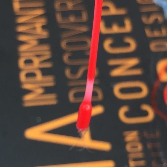

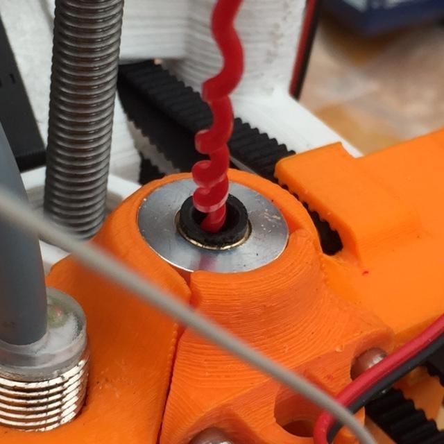

Voilà une semaine que j'ai acheté une Discovery et je désespère un peu de sortir mon premier objet. Après une série de déboires dont je passerai les détails, j'ai enfin pu lancer une impression donc la première couche n'est pas trop moche ... hélas au bout de quelques minutes, le fil n'avance plus et l'extruder se met à claquer.
Lorsque j'arrête l'imprimante et sors le fil de la buse, il est "tire bouchonné" comme sur les photos ci-jointes.
Je précise que :
- la buse n'est pas trop basse (voire même peut-être un peu haute car le fil au début ne colle pas assez à la plaque)
- la buse est débouchée, en tous cas j'arrive à passer le fameux fil de guitare
- l'entrainement du fil fonctionne bien, j'ai démonté et remonté l'extrudeur pour vérifier
Quelqu'un aurait-il une idée de ce qui peut se passer ?
J'ai acheté l'imprimante pour mes filles et je suis même pas capable moi même de sortir un objet, ça craint :-)
Merci d'avance
Julien

Normalement ce que tu montres n'est pas possible
le tube ptfe a un diamètre intérieur de 2mm
et le tuble fileté inox aussi 2mm
conclusion ton tube ptfe n'était pas enfoncé suffisamment

@EkimOui c'est très étrange de voir le fil tirebouchonné sur 10cm
Edit : 8 ou 10 spirales tassées dans la tête et lorsqu'on tire le fil ça fait 10cm

Merci pour votre aide. En effet, le tube n'était pas assez enfoncé. J'ai relancé une impression, cette fois plus de "tire bouchon" mais pour autant au bout de quelques minutes le filament ne sort plus quand même et le moteur claque
Lorsque je retire le fil à chaud, ça fait comme un bouchon au bout (c'était déjà le cas sur les photos de tout à l'heure, mais moins visible). J'en ai repris une
Ce qui est étonnant c'est que le filament est froid au bout lorsque je le retire
je vais essayer de (re)démonter la tete d'impression ... :-/
Merci encore

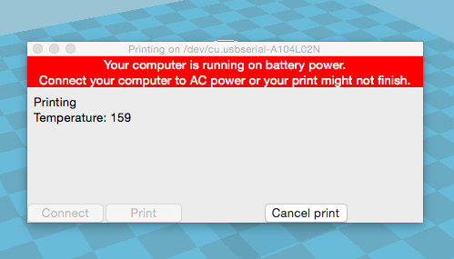

J'accumule ... pour vérifier que la buse n'était pas bouchée (ce qui n'était pas le cas), je l'ai démontée.
Depuis que je l'ai remontée, les impressions ne se lancent plus ... j'ai connecté Cura (classique) en USB et en fait je constate que la température plafonne à 165° ... je pouvais toujours attendre que l'impression démarre !
Je vais regarder demain d'où ça vient, retoucher les connectiques ... notamment ces deux fils rouges qui arrivent sur la tete d'impression dont un me semble vraiment "faiblard" (et ce dès que je l'ai sorti de son sachet).
Si vous avez des indices je suis bien évidemment preneur, j'avoue que je commence à me décourager au vu du nombre d'heures passées sur cette bébête ^_^

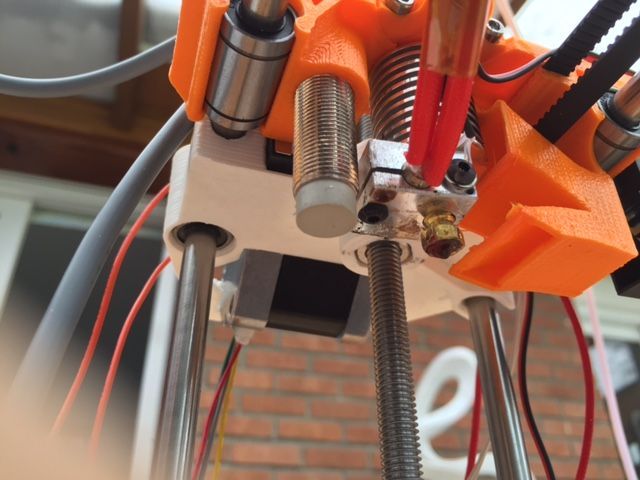

Comment fonctionnent les fils rouges qui assurent la chauffe ? J'ai vraiment l'impression qu'ils sont un peu foireux au niveau du contact depuis le départ (voir la photo)

Et je dirais aussi que le bloc de chauffe devait tourner de 90° vers la droite (en regardant la dago de face , les fils rouges vers la sortie de ventilateur )
Car monté comme cela , ton capteur de mise à niveau ne va pas apprécier la chaleur !

bon, j'ai essayé de resserrer la buse en laiton (?) et du coup ... elle a cassé (et pourtant, je ne suis pas musclor non plus) ... du coup j'ai un bout de laiton coincé dans la tête d'impression, je suis bon pour repasser par la case rachat #déprimé #chatnoir :-(

Tout le monde la remarqué, ta buse n'est pas exactement bien serrée et mal orienter,  de plus les dissipateur non ventilé.  Remédier déjà as cela et donc refaire une calibration,  ensuite tu reviens vers nous.
