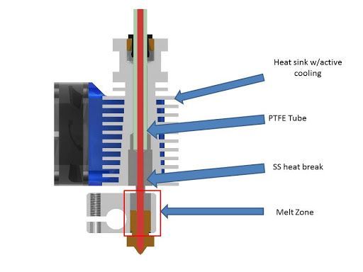

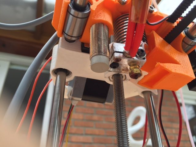

bobotrax Posté(e) Juin 5, 2016 Partager Posté(e) Juin 5, 2016 (modifié) Salut petite info, je pense que si ta buse ne montait pas en température c'est parce que ton corps de chauffe touche ou est tout près du radiateur cylindrique au dessus il lui transmet la chaleur, lui est bien refroidit par le ventilo ça ne monte pas en température... d’ailleurs sur la photo : on voit bien la buse qui est trop basse parce que le corps de chauffe est trop haut. Pour que ça soit bien monté il faut qu'il y ai quelques mm entre le corps de chauffe et le radiateur regarde sur le schéma ça doit être monter comme ça : Je suis encore novice mais j'ai l'impression que pour que ce sois bien monté il faut que le filetage de la partie grise foncé sois pas trop vissé sur le corps de chauffe il doit arrivé à fleur du corps (le haut du filetage) sinon ça fait comme sur ta photo le corps trop haut la buse dépasse... j'ai fait la même que toi en mieux il y a quelques temps, radiateur chaud mal ventilé = bloque tube, la partie noir en haut fondue... "C'est en forgeant que l'on devient forgeron" prend tout son sens... Modifié (le) Juin 5, 2016 par bobotrax Lien vers le commentaire Partager sur d’autres sites More sharing options...

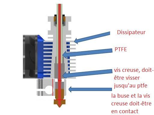

Morpheus Posté(e) Juin 5, 2016 Partager Posté(e) Juin 5, 2016 il y a 3 minutes, bobotrax a dit : "C'est en forgeant que l'on devient forgeron" prend tout sont sens... Mdr. Bon je reprends le schéma, mais avec les explications, la vis qui fait la liaison avec le corps de chauffe et le dissipateur doit-être visser au max pour être ne contact avec le ptfe, si ce n'est pas le cas 2 risques: filament ramollit qui s'insinus dans le vide provoqué, et risque de fuite de plastique fondus. Et la buse doit-être en contact avec cette même vis creuse pour éviter aussi toute sorte de fuite. Regarder bien vos pièces démontées vous verrez qu'elles sont usinées justement pour "s'épouser" les unes aux autres. Il faut arrêter de faire n'importe quoi. Lien vers le commentaire Partager sur d’autres sites More sharing options...

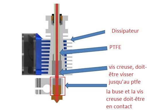

bobotrax Posté(e) Juin 5, 2016 Partager Posté(e) Juin 5, 2016 Je suis bien d'accord avec toi je dit juste qu'il ne faut pas que ce soit monté comme ça : Lien vers le commentaire Partager sur d’autres sites More sharing options...
