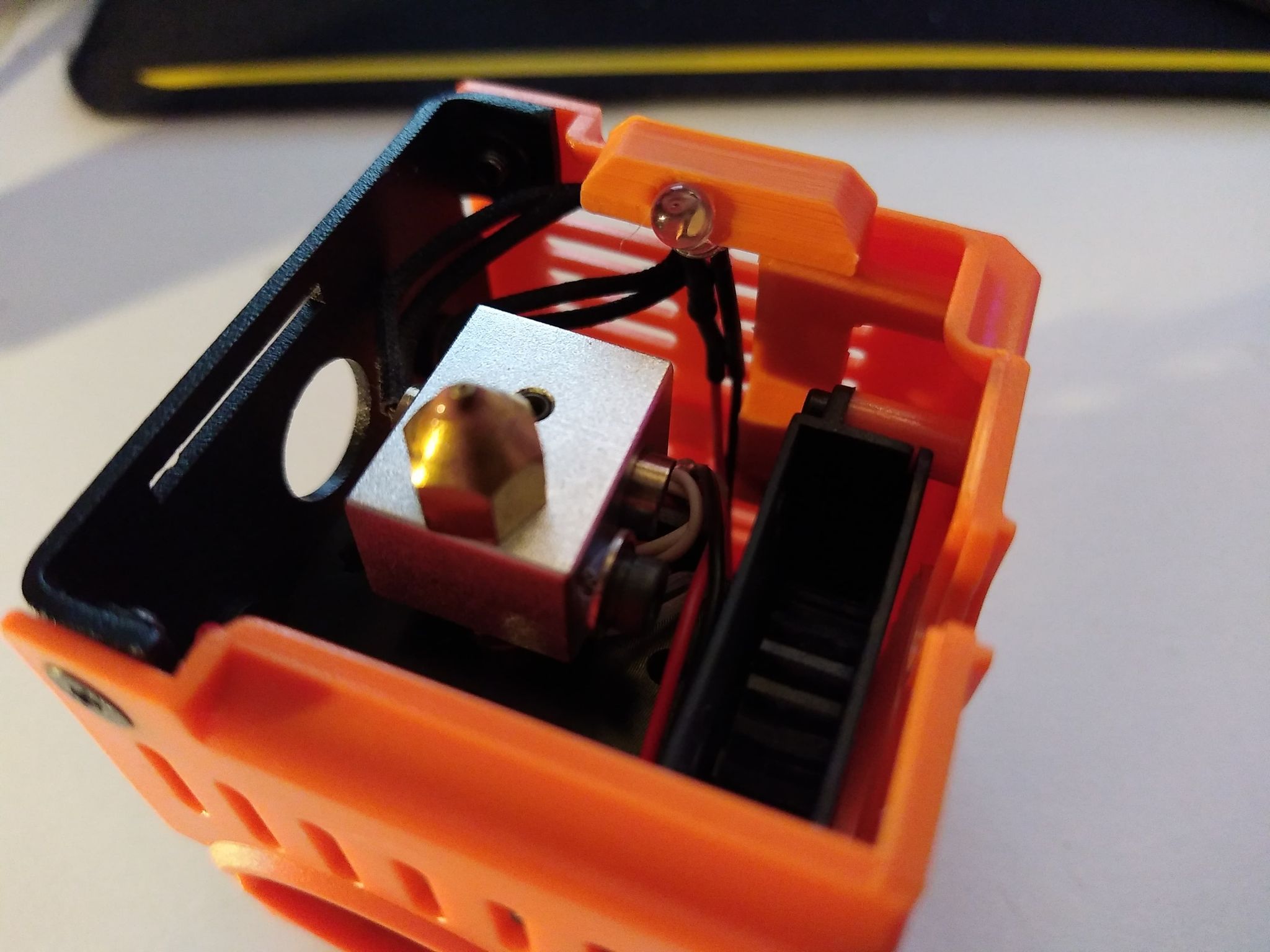

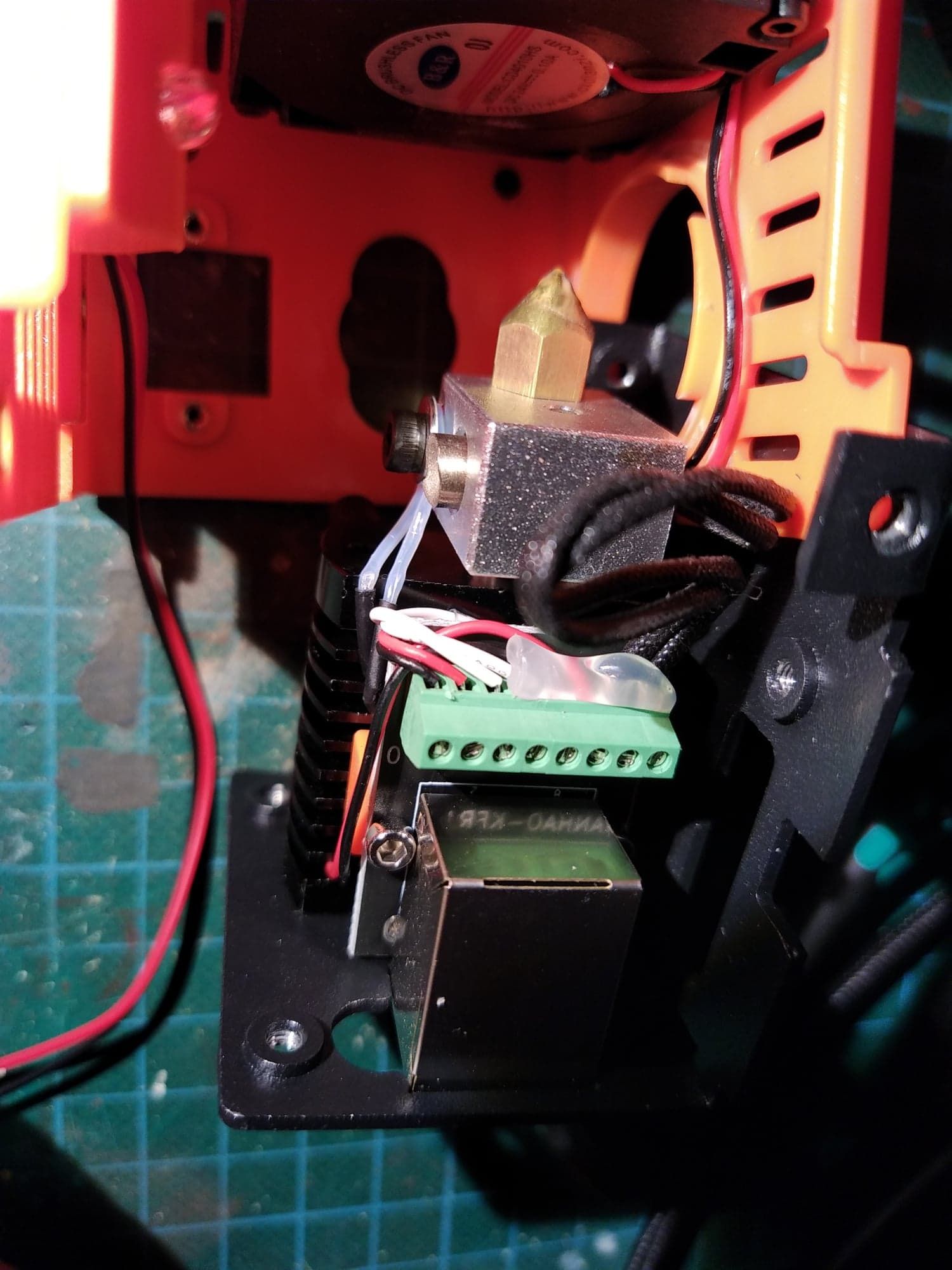

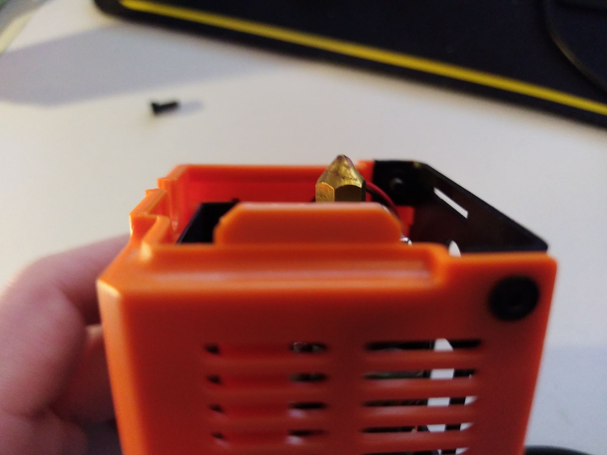

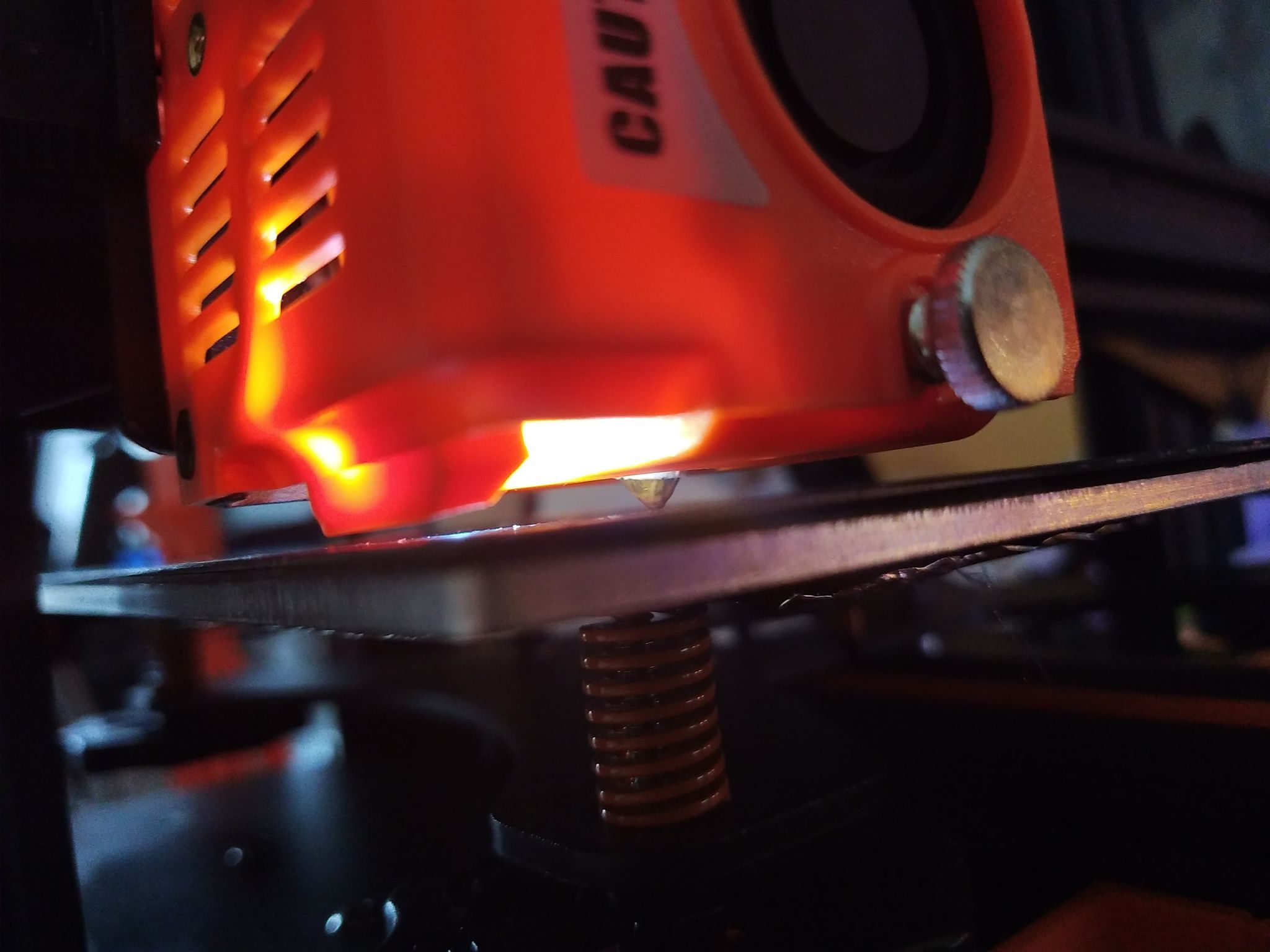

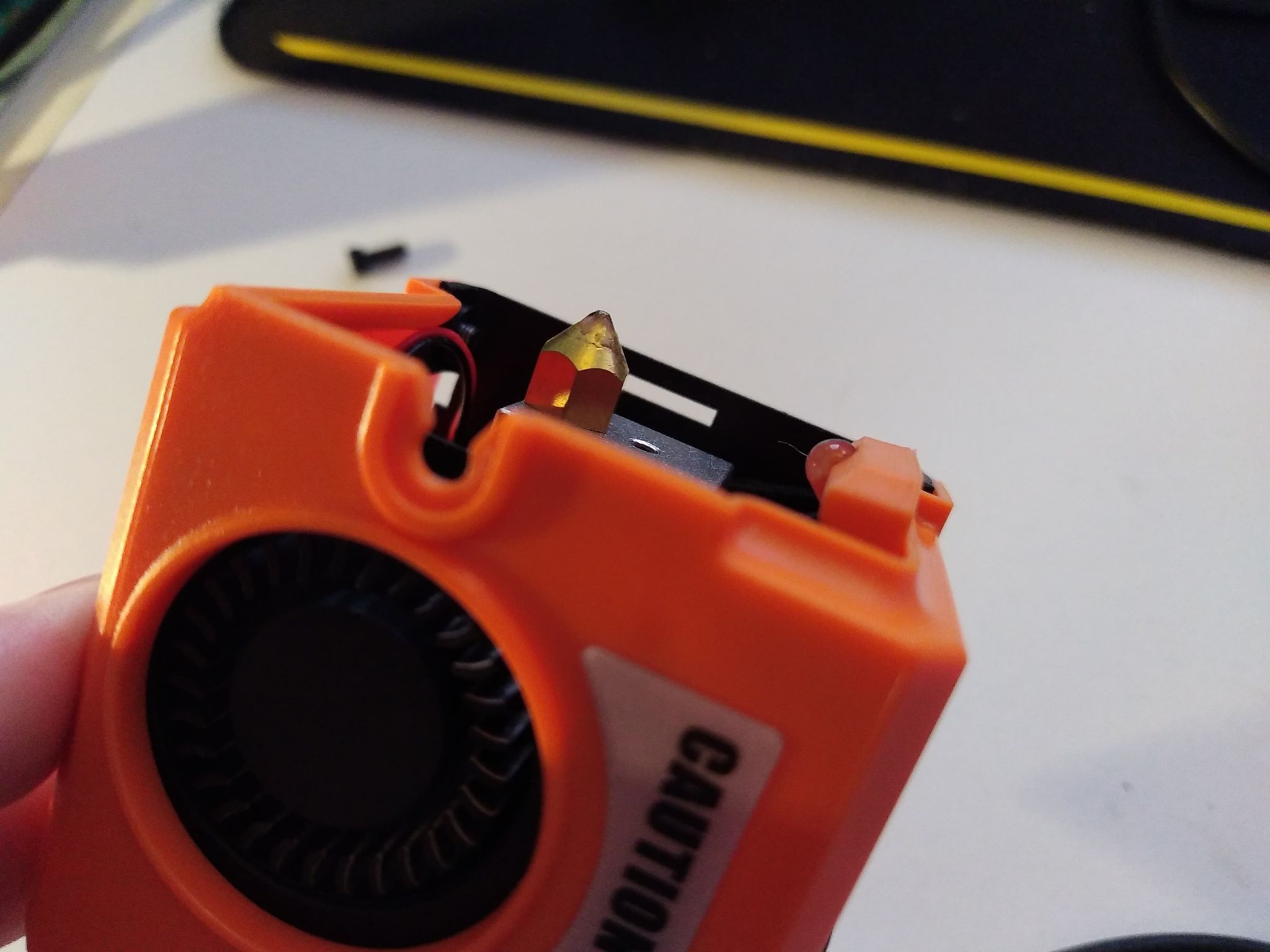

Rene6442 Posté(e) Janvier 1, 2021 Partager Posté(e) Janvier 1, 2021 (modifié) Bonjour à tous ! Voici ma version du support LED pour des standard de 5mm j'ai pris les miennes sur Amazon avec la résistance déjà soudé en 24V : https://www.amazon.fr/gp/product/B01LYEIAAR/ref=ppx_yo_dt_b_asin_title_o03_s00?ie=UTF8&psc=1 Je me suis branché sur le ventilo du refroidissement on peux passer sur celui du radiateur aussi à la place Ajout du lien du STL aussi https://www.thingiverse.com/thing:4705080 Modifié (le) Janvier 1, 2021 par Rene6442 Oubli du lien pour le STL 3 Lien vers le commentaire Partager sur d’autres sites More sharing options...
