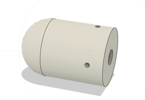

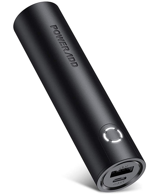

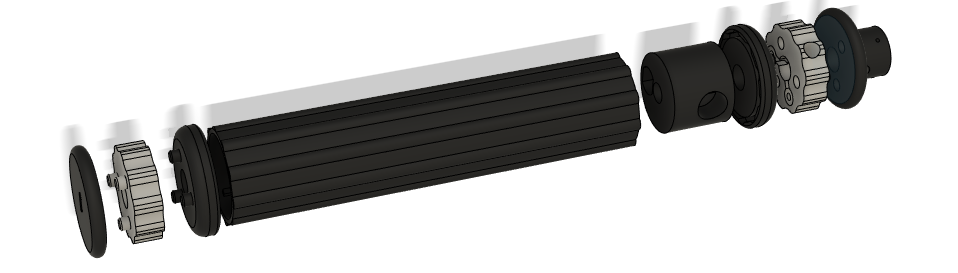

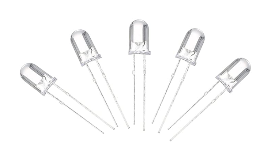

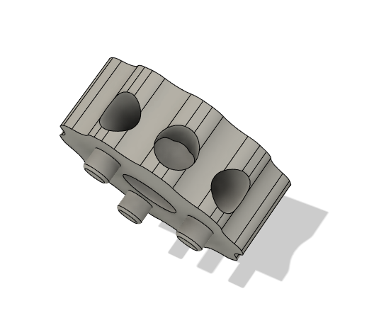

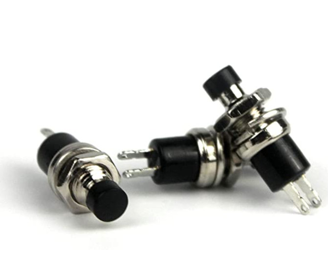

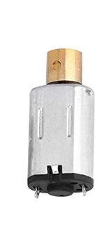

lion02 Posté(e) Décembre 12, 2020 Partager Posté(e) Décembre 12, 2020 (modifié) Bonjour, J'ai commencé l'étude et la réalisation d'un sabre laser style star wars pour enfant. Il sera constitué d'un tube transparent de récupération 23mm de diamètre et 530mm de longueur. Dune poignée réalisée sous fusion 360 et pièces ABS avec mes deux hypercubes EVO II et III Dans la poignée il y aura , un poussoir, un moteur vibreur, un buzzer une batterie de 3.7V 5000mA, avec connecteur USB pour le chargement. (l'action sur le poussoir allumera les leds , le buzzer et fera vibrer la poignée) Pour la partie tube, 21 leds 20 mA soudés sur deux fils sur toute la longueur serviront d’éclairage en rouge Une pièces 3D terminera le tube et servira de maintien pour les leds. Voilà pour la présentation de mon idée, passons à la réalisation des pièces sou fusion 360. La poignée est constituée de 8 pièces qui s'emboitent les unes dans les autres, un collage colle ABS est préconisée Voilà je reviens pour la suite............................ Les accesoires, je ne reviens pas sur le tube qui de la récupération. La batterie : POWERADD EnergyCell Batterie Externe Portable 5000mAh Le Plus Petite et Légère avec la Sortie de 2.4A Charge Rapidement Mini Batterie de Secour-Noir Le moteur vibreur : Moteur de vibration CC 1.5V 3V 6V 1000RPM M20 Mini Moteur Roue Excentrique en Laiton Haute Qualité électriques Laiton Roue rotative excentrique Pour le buzzer en diametre 12 mmm hauteur 8mm en 5V Pour les leds rouge en 5 mm Pour le poussoir Pour la connectique USB c'est de la récupération. Modifié (le) Décembre 12, 2020 par lion02 Lien vers le commentaire Partager sur d’autres sites More sharing options...

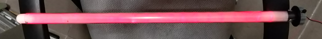

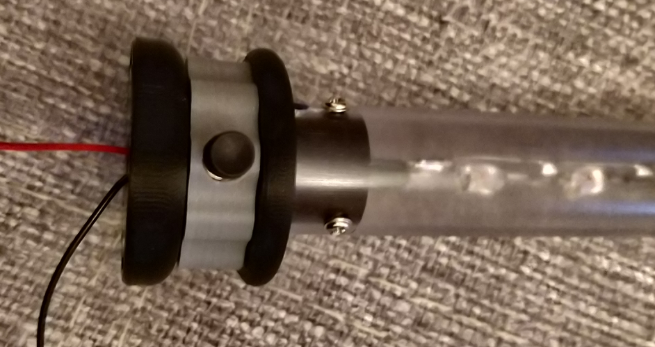

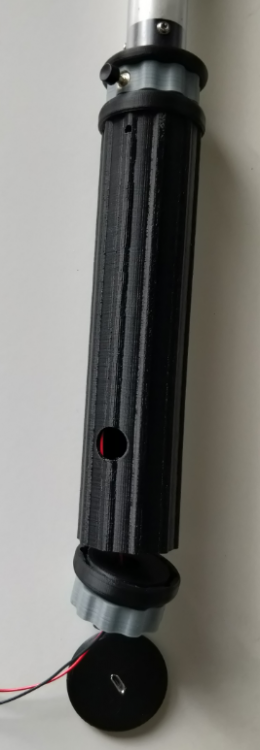

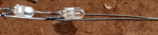

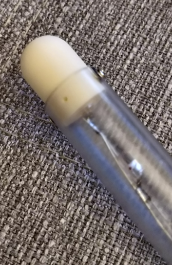

lion02 Posté(e) Décembre 12, 2020 Auteur Partager Posté(e) Décembre 12, 2020 La réalisation : câblage des leds qtés suivant longueur du sabre Essai d'éclairage : Le bout du sabre avec trou pour maintenir les leds, il est vissé avec 4 vis 1 Lien vers le commentaire Partager sur d’autres sites More sharing options...

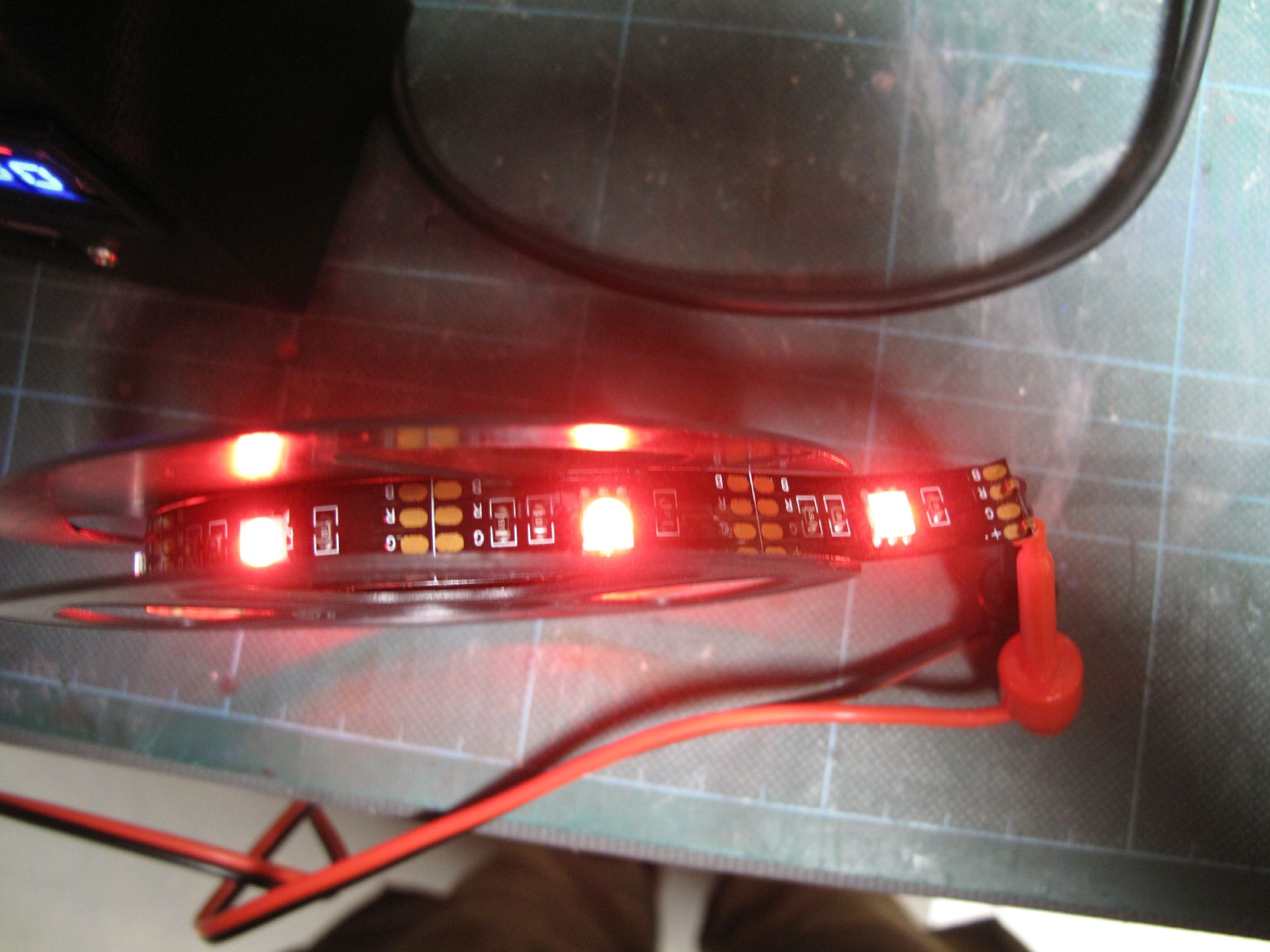

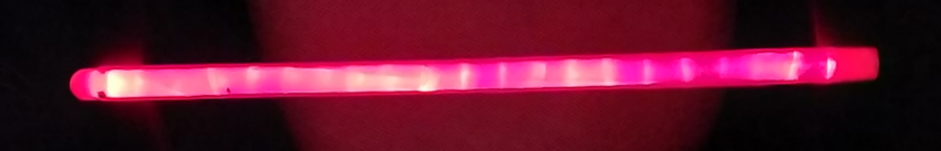

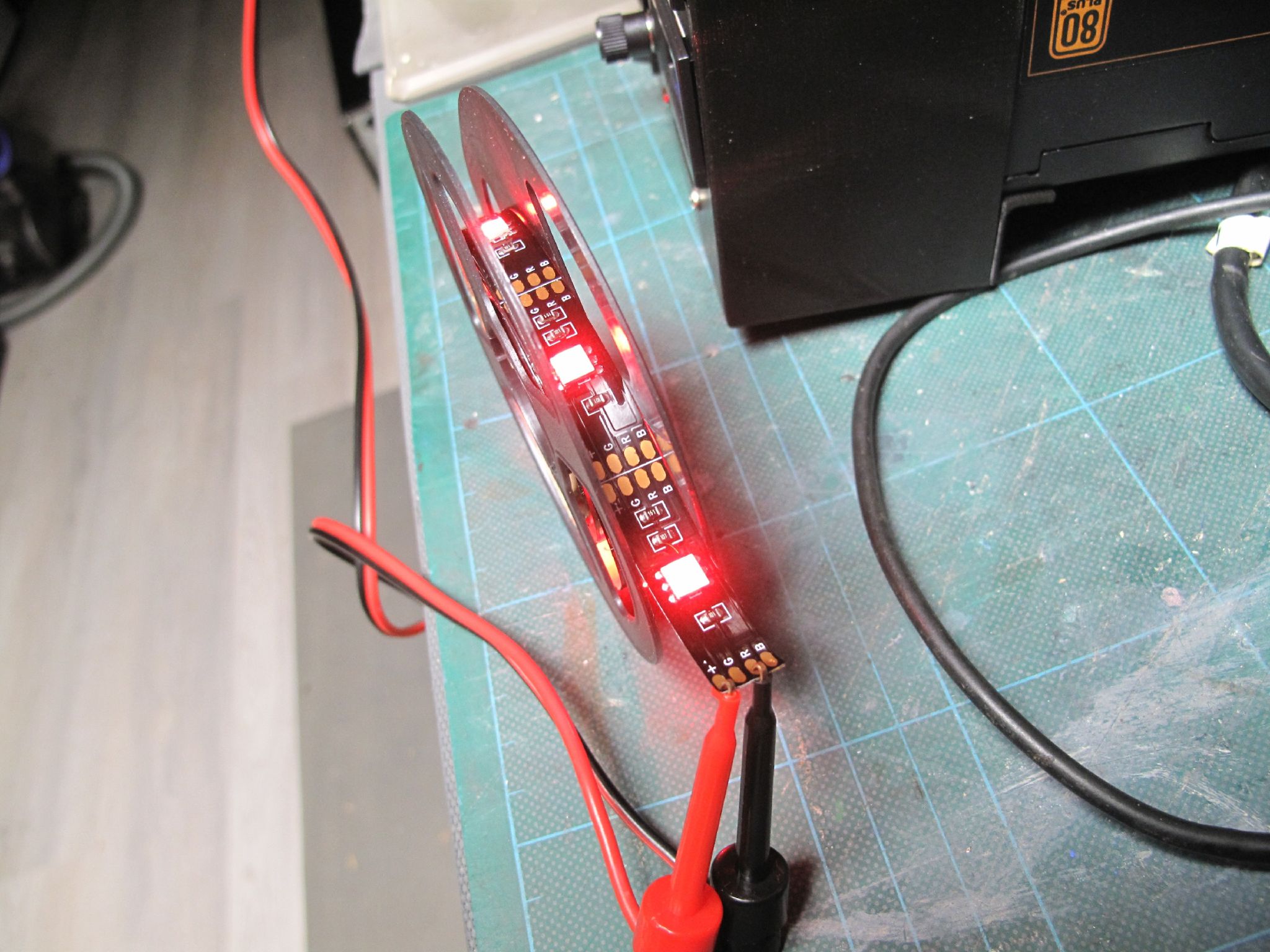

Ironblue Posté(e) Décembre 12, 2020 Partager Posté(e) Décembre 12, 2020 Pour les leds cela n'aurais pas été plus simple de prendre un ruban led rgb ? (en plus tu aurait pu changer de couleur comme tu veux) ce genre la https://fr.aliexpress.com/item/32981207053.html?spm=a2g0s.9042311.0.0.27426c37oZQD8f tu plie le ruban arrivé au bout du laser et tu le colle dos à dos pour faire un aller retour (bon je sais pas si je m'explique bien la...). Perso je mettrais un film/papier opaque à l'intérieur du tube pour que la lumière soit plus diffuse tout en cachant les leds. Lien vers le commentaire Partager sur d’autres sites More sharing options...
lion02 Posté(e) Décembre 12, 2020 Auteur Partager Posté(e) Décembre 12, 2020 il y a 14 minutes, Ironblue a dit : Pour les leds cela n'aurais pas été plus simple de prendre un ruban led rgb ? (en plus tu aurait pu changer de couleur comme tu veux) ce genre la https://fr.aliexpress.com/item/32981207053.html?spm=a2g0s.9042311.0.0.27426c37oZQD8f tu plie le ruban arrivé au bout du laser et tu le colle dos à dos pour faire un aller retour (bon je sais pas si je m'explique bien la...). Perso je mettrais un film/papier opaque à l'intérieur du tube pour que la lumière soit plus diffuse tout en cachant les leds. Bonne idée le coup du ruban led et rvb en ajoutant des poussoirs. Pour l'opacité je vais essayer d'imprimer un cylindre avec option vase que je mettrai a l'intérieur du tube, je ferai l'essai cette semaine. Lien vers le commentaire Partager sur d’autres sites More sharing options...
Vector Posté(e) Décembre 12, 2020 Partager Posté(e) Décembre 12, 2020 il y a 4 minutes, lion02 a dit : Pour l'opacité je vais essayer d'imprimer un cylindre avec option vase que je mettrai a l'intérieur du tube, je ferai l'essai cette semaine. Sinon du papier calque ou du papier sulfurisé pour la cuisine ? Lien vers le commentaire Partager sur d’autres sites More sharing options...

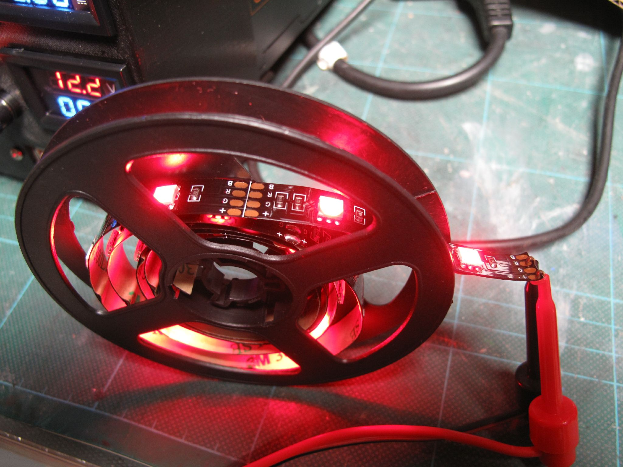

Ironblue Posté(e) Décembre 12, 2020 Partager Posté(e) Décembre 12, 2020 J'ai des rubans en stock, je ferais l'essai demain en les alimentant avec le 3,3v de mon alim d'ordi pour voir ce que ca donne. Lien vers le commentaire Partager sur d’autres sites More sharing options...
lion02 Posté(e) Décembre 12, 2020 Auteur Partager Posté(e) Décembre 12, 2020 il y a une heure, Ironblue a dit : J'ai des rubans en stock, je ferais l'essai demain en les alimentant avec le 3,3v de mon alim d'ordi pour voir ce que ca donne. Ok c'est super merci Lien vers le commentaire Partager sur d’autres sites More sharing options...
lion02 Posté(e) Décembre 12, 2020 Auteur Partager Posté(e) Décembre 12, 2020 Jai trouvé ça, jai déjà commandé chez eux https://www.leds-boutique.fr/251-ruban-led-144-watts-m-rgb-rouleau-5m-12v.html#/69-protection-non_etanche_ip20 Lien vers le commentaire Partager sur d’autres sites More sharing options...
Ironblue Posté(e) Décembre 12, 2020 Partager Posté(e) Décembre 12, 2020 Voila se que ça donne un ruban led 5v alimenté avec du 3,3v, la c'est sur le rouge j'ai pas pris de photo du bleu et du vert mais ça éclaire bien. Ruban d'ali bien moins cher que celui de ton lien (moins de 2€50 le mètre) Lien vers le commentaire Partager sur d’autres sites More sharing options...
lion02 Posté(e) Décembre 13, 2020 Auteur Partager Posté(e) Décembre 13, 2020 Il y a 13 heures, Ironblue a dit : Voila se que ça donne un ruban led 5v alimenté avec du 3,3v, la c'est sur le rouge j'ai pas pris de photo du bleu et du vert mais ça éclaire bien. Ruban d'ali bien moins cher que celui de ton lien (moins de 2€50 le mètre) Merci pour l'essai, en plus c'est un ruban en 5v a l'origine. Je vais voir sur ali, encore merci Lien vers le commentaire Partager sur d’autres sites More sharing options...

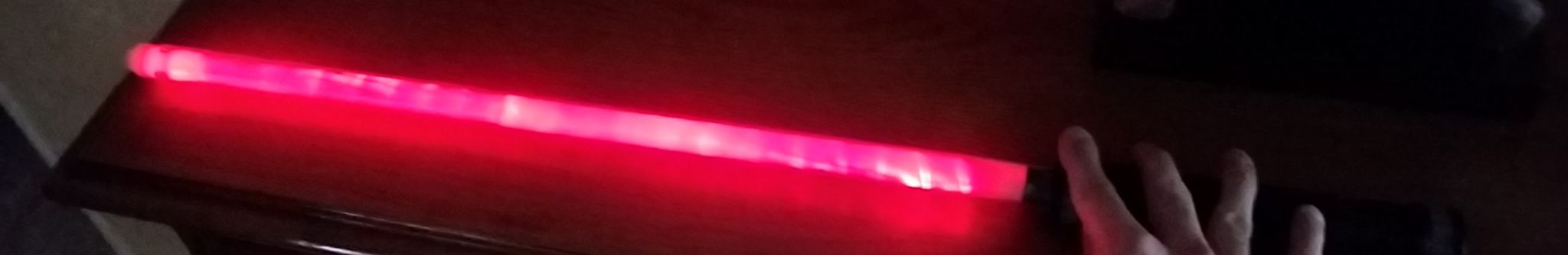

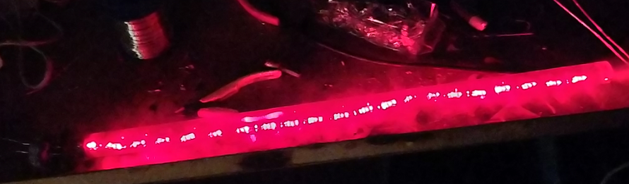

lion02 Posté(e) Décembre 13, 2020 Auteur Partager Posté(e) Décembre 13, 2020 (modifié) Merci pour vos idées. Dans un premier temps papier sulfurisé et cde chez ALI express de bande led RVB en 5V, encore merci pour vos solutions @Ironblue@Tircown@Vector Photos avec papier sulfurisé Je me prépare pour le RVB avec 3 poussoirs Modifié (le) Décembre 13, 2020 par lion02 Lien vers le commentaire Partager sur d’autres sites More sharing options...

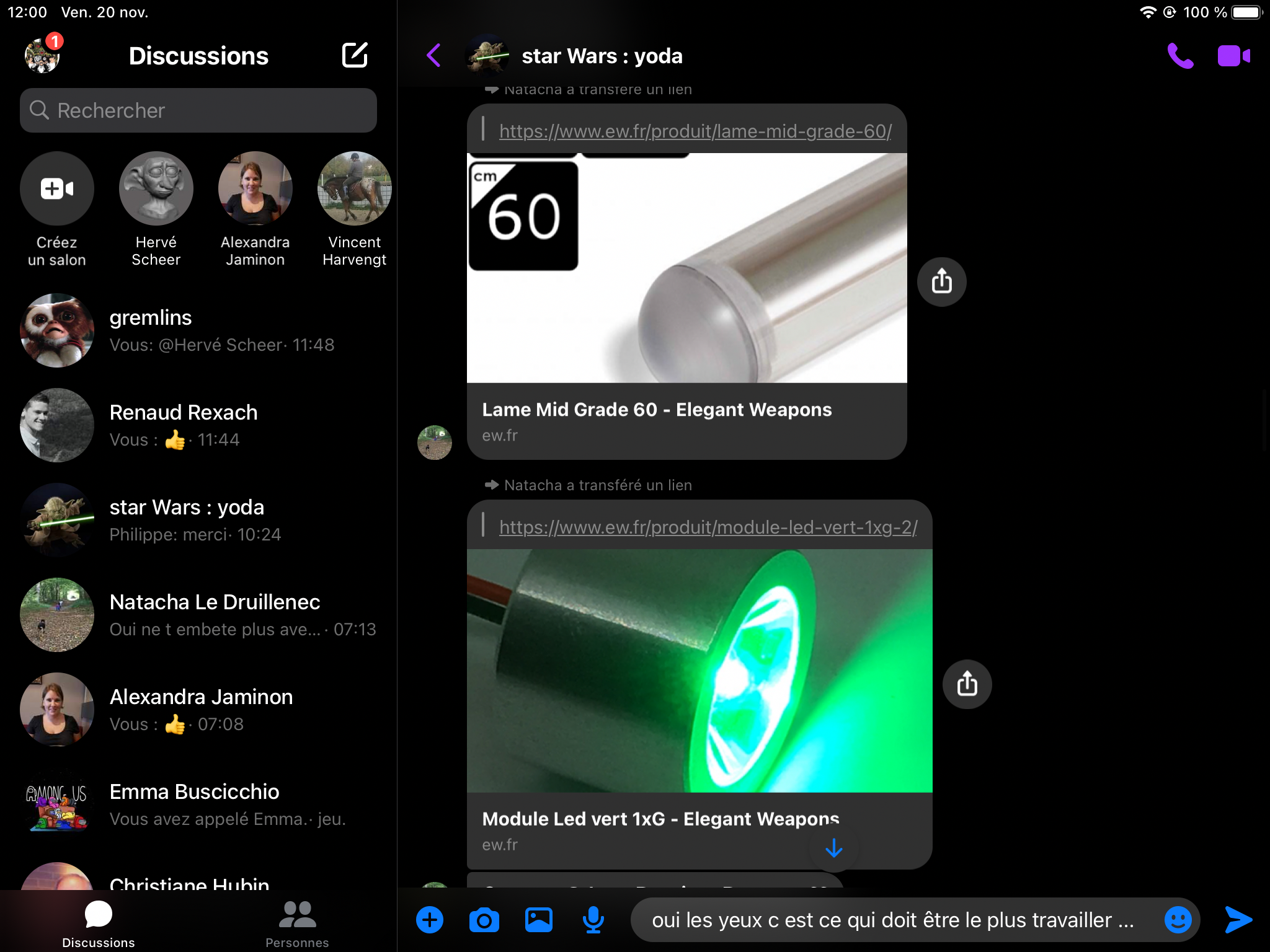

Buscicchio Posté(e) Décembre 14, 2020 Partager Posté(e) Décembre 14, 2020 salut lionel , j ai fait modeliser un yoda life size , il y a 1 mois ... voila ce que l on a retenu pour la led et le tube ..si cela peut aider ... Lien vers le commentaire Partager sur d’autres sites More sharing options...
lion02 Posté(e) Décembre 14, 2020 Auteur Partager Posté(e) Décembre 14, 2020 Il y a 11 heures, Buscicchio a dit : salut lionel , j ai fait modeliser un yoda life size , il y a 1 mois ... voila ce que l on a retenu pour la led et le tube ..si cela peut aider ... Super merci je vais regarder 1 Lien vers le commentaire Partager sur d’autres sites More sharing options...

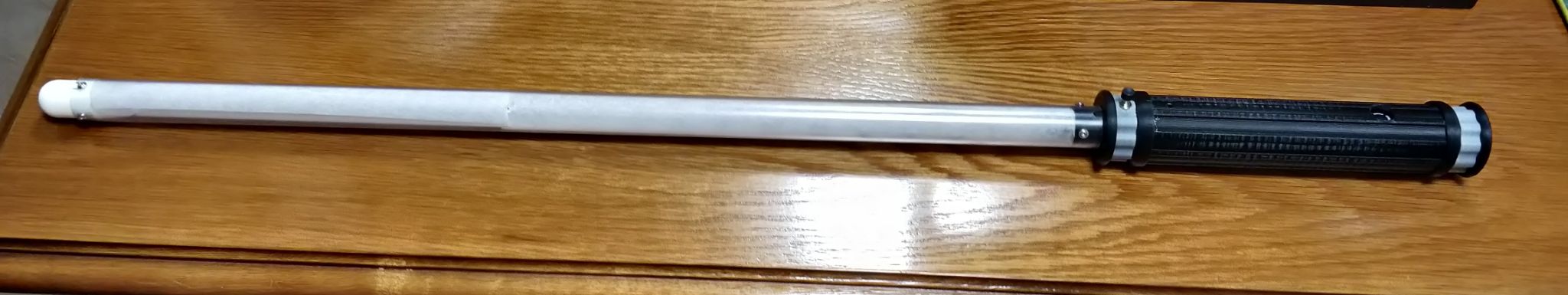

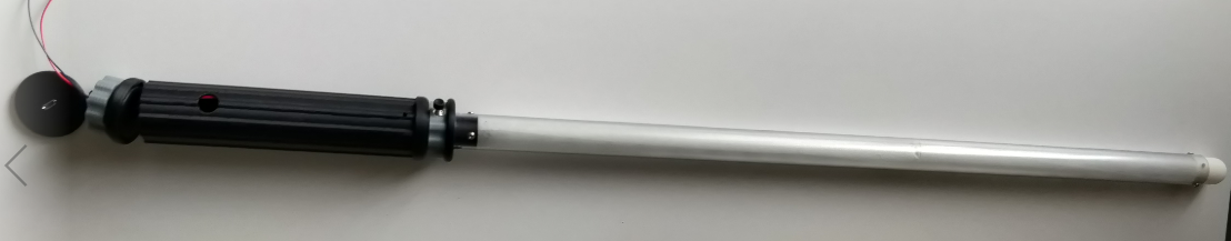

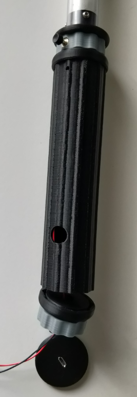

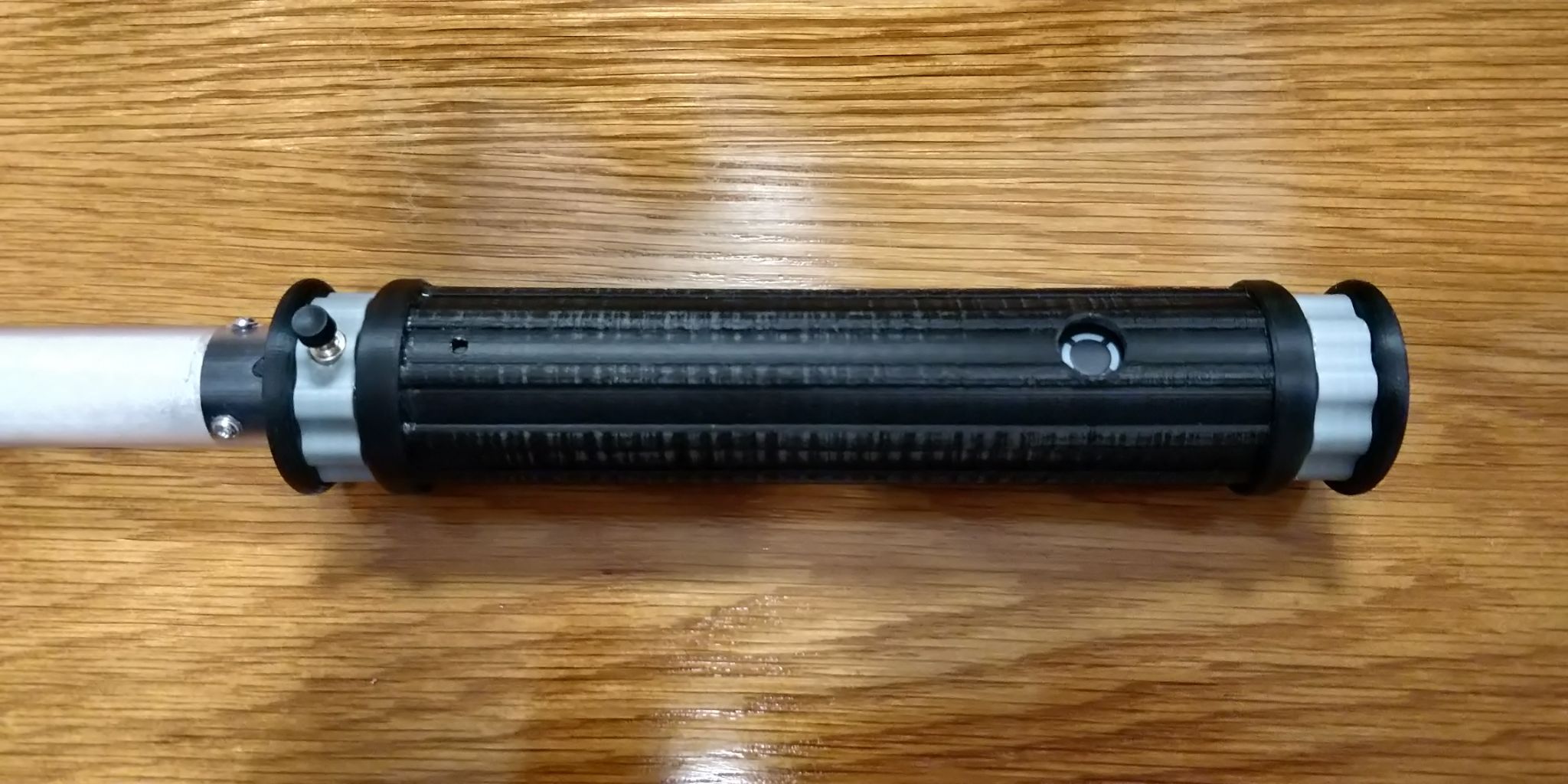

lion02 Posté(e) Décembre 22, 2020 Auteur Partager Posté(e) Décembre 22, 2020 Bonjour. Sabre terminé Merci a tous pour vos conseils 2 Lien vers le commentaire Partager sur d’autres sites More sharing options...
