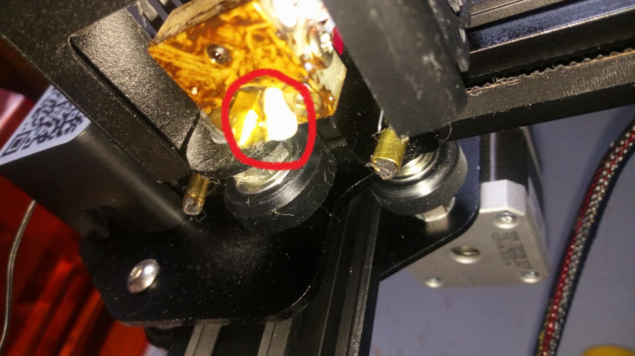

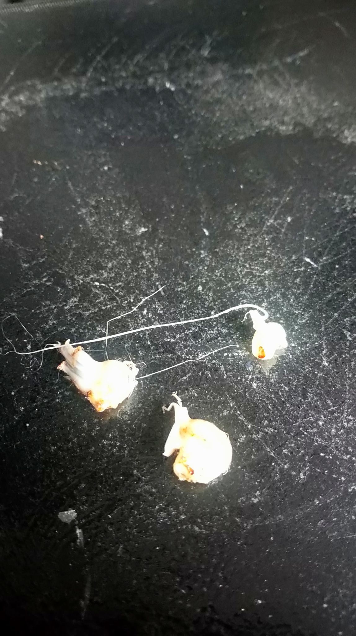

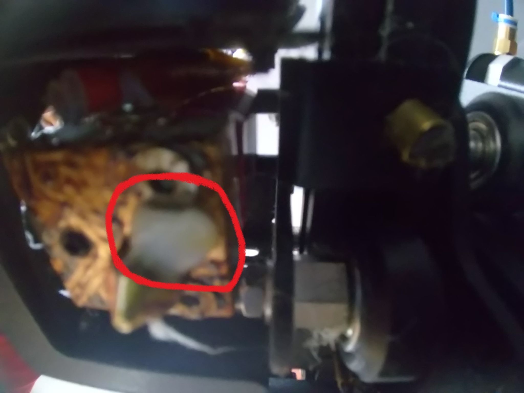

histosim Posté(e) Décembre 12, 2020 Partager Posté(e) Décembre 12, 2020 Bonjour a toutes et tous J'ai acheté une imprimante Ender 3 Pro lors du premier confinement et là depuis quelques prints elle me sort des boulettes fondues de résine au niveau de l'extrudeur, quelqu'un saurait il ce que c'est et éventuellement que faire contre ça? En vous remerciant par avance pour vos pistes et réponses Lien vers le commentaire Partager sur d’autres sites More sharing options...

remibora Posté(e) Décembre 12, 2020 Partager Posté(e) Décembre 12, 2020 (modifié) Salut, il y a 33 minutes, histosim a dit : elle me sort des boulettes fondues de résine Ne le dis pas trop fort, je crois que tu risques la prison pour ça... C'est une fuite de filament plutôt, non? Modifié (le) Décembre 12, 2020 par remibora Lien vers le commentaire Partager sur d’autres sites More sharing options...

remibora Posté(e) Décembre 12, 2020 Partager Posté(e) Décembre 12, 2020 (modifié) D'après ta photo, on pourrait deviner que tu ne laisses pas de jeu entre le dessus de la collerette de la buse et le dessous du bloc de chauffe. Lors du serrage à chaud, la buse doit probablement être en appui sur le bloc de chauffe avant d'être bien en contact sur le tube métallique. Ceci expliquerait pourquoi l'étanchéité tube métallique/buse n'est pas assurée. Modifié (le) Décembre 12, 2020 par remibora Lien vers le commentaire Partager sur d’autres sites More sharing options...
Idealnight Posté(e) Décembre 12, 2020 Partager Posté(e) Décembre 12, 2020 il y a 22 minutes, histosim a dit : Je te remercies pour l'info mais j'ai remis un nouveau tube PTFE en teflon (Capricorn) la buse est neuve je la change assez régulièrement surtout quand ça se bouche @remibora le précise mais lis le tuto il t'explique comment mettre en place le PTFE et la buse tu ne dois pas le faire correctement j'insiste Lien vers le commentaire Partager sur d’autres sites More sharing options...
histosim Posté(e) Décembre 12, 2020 Auteur Partager Posté(e) Décembre 12, 2020 il y a 3 minutes, Idealnight a dit : @remibora le précise mais lis le tuto il t'explique comment mettre en place le PTFE et la buse tu ne dois pas le faire correctement j'insiste Oui au vu des commentaires je dois merder en mettant la buse je vais rectifier le tir Lien vers le commentaire Partager sur d’autres sites More sharing options...
