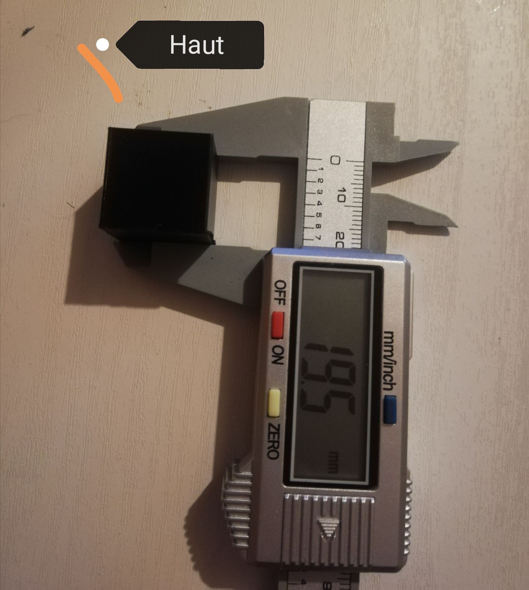

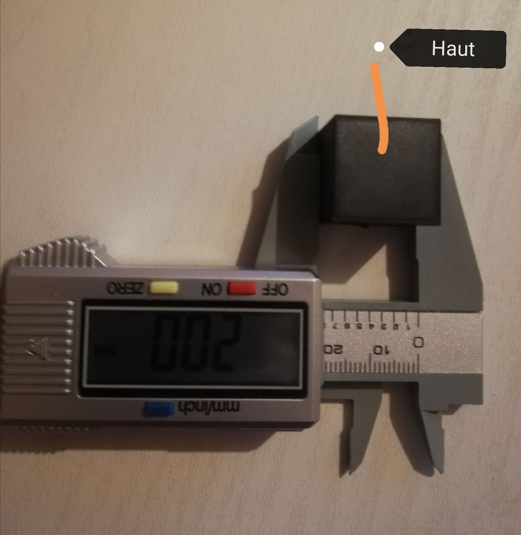

Guyome41 Posté(e) Décembre 13, 2020 Partager Posté(e) Décembre 13, 2020 Bonjour, je vous envoi un message car je rencontre un problème de hauteur d'impression avec mon ender 3. Je fait des tests d'impression pour le réglage et j'imprime des carrés de 20x20 x 10mm de hauteur par 4mm d'épaisseur sans couche de dessus/dessous. A chaque impression mon carré fait 20x20x8.8mm. Je fait des essais car je rencontre ce problème de hauteur d'impression depuis quelque jours.... J'ai l'impression que la buse (qui est toujours d’origine 4mm) "écrase" mon impression, mon extrudeur ne "clac" pas et le teste avec la feuille de papier pour la hauteur du plateau après un auto home est OK, j'ai aussi fait le réglage "motion" de l'extrudeur avec un réglé et bien fait le calcule qui est bien enregistré. Sur d'autre impression pareil je suis toujours bien en dessous de la hauteur que je demande et parfois les bordures de mes impression sont comme "écrasé". Je n'ai pas le souvenir d'avoir modifier mes paramètres d'impression dans cura. Avez vous une ou plusieurs solutions ? Merci. Lien vers le commentaire Partager sur d’autres sites More sharing options...

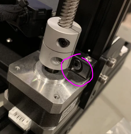

Titi78 Posté(e) Décembre 14, 2020 Partager Posté(e) Décembre 14, 2020 la pièce qui maintien le moteur Z. il a surement calé en Y ou déplacer le support en X pour que tout soit aligné moi je parle de 2 moteurs car sur la cr10S il y en a 2 . Meaculpa c'est mon imprimante et visiblement sur une ender 3 il n'y en a qu'un. Pense a mettre ton imprimante sur ton profil Pour le montage et réglage de Ender 3 regarde en page 20 du pdf en lien sur ce super tuto de montage Ender 3 réalisé par @Superpat avec brio ! Lien vers le commentaire Partager sur d’autres sites More sharing options...
Tozy Posté(e) Décembre 14, 2020 Partager Posté(e) Décembre 14, 2020 A l'endroit indiqué par Titi j'ai du mettre une rondelle type joint papier entre le support moteur et la "poutre" pour que la tige Z soit droite et que l'axe ne force pas Lien vers le commentaire Partager sur d’autres sites More sharing options...

Idealnight Posté(e) Décembre 19, 2020 Partager Posté(e) Décembre 19, 2020 ta base semble écrasée, pieds d'éléphant ? Si oui peut-être es-tu un peu trop proche entre buse et bed Lien vers le commentaire Partager sur d’autres sites More sharing options...
Guyome41 Posté(e) Décembre 19, 2020 Auteur Partager Posté(e) Décembre 19, 2020 il y a 6 minutes, Idealnight a dit : ta base semble écrasée, pieds d'éléphant ? Si oui peut-être es-tu un peu trop proche entre buse et bed Salut, je viens de me rendre compte que dans cura j'étais sur une buse de 0.2mm alors que je suis sur une buse de 0.4mm ! J'imprime un nouveaux cube j'espère que c'était ça .... Lien vers le commentaire Partager sur d’autres sites More sharing options...
liolinux Posté(e) Décembre 19, 2020 Partager Posté(e) Décembre 19, 2020 ça c'est moins bien !!!!Par contre si ça marche pas je t'expliquerai comment régler ton Z au ptit oignon Lien vers le commentaire Partager sur d’autres sites More sharing options...
Guyome41 Posté(e) Décembre 19, 2020 Auteur Partager Posté(e) Décembre 19, 2020 il y a 10 minutes, liolinux a dit : ça c'est moins bien !!!!Par contre si ça marche pas je t'expliquerai comment régler ton Z au ptit oignon Bon bah c'est toujours pas ça, c'est mieux mais j'ai toujours +/- 0.3mm de moins que de se que je demande.... Donc si vous avez d'autre astuce j'ai réglé mon plateau le plus bas possible après ça, ça ne colle plus au plateau. Lien vers le commentaire Partager sur d’autres sites More sharing options...
Titi78 Posté(e) Décembre 19, 2020 Partager Posté(e) Décembre 19, 2020 (modifié) As tu vérifié que la vis Z est en appuis sur l'axe moteur avant de serré le coupleur ? Modifié (le) Décembre 19, 2020 par Titi78 Lien vers le commentaire Partager sur d’autres sites More sharing options...
Guyome41 Posté(e) Décembre 20, 2020 Auteur Partager Posté(e) Décembre 20, 2020 Il y a 12 heures, Titi78 a dit : As tu vérifié que la vis Z est en appuis sur l'axe moteur avant de serré le coupleur ? Oui plusieurs fois même, et c'est bien les premières couches qui sont écrasées "pieds d'éléphant" comme dit Idealnight. Je vais encore refaire des essais ce matin... Lien vers le commentaire Partager sur d’autres sites More sharing options...
