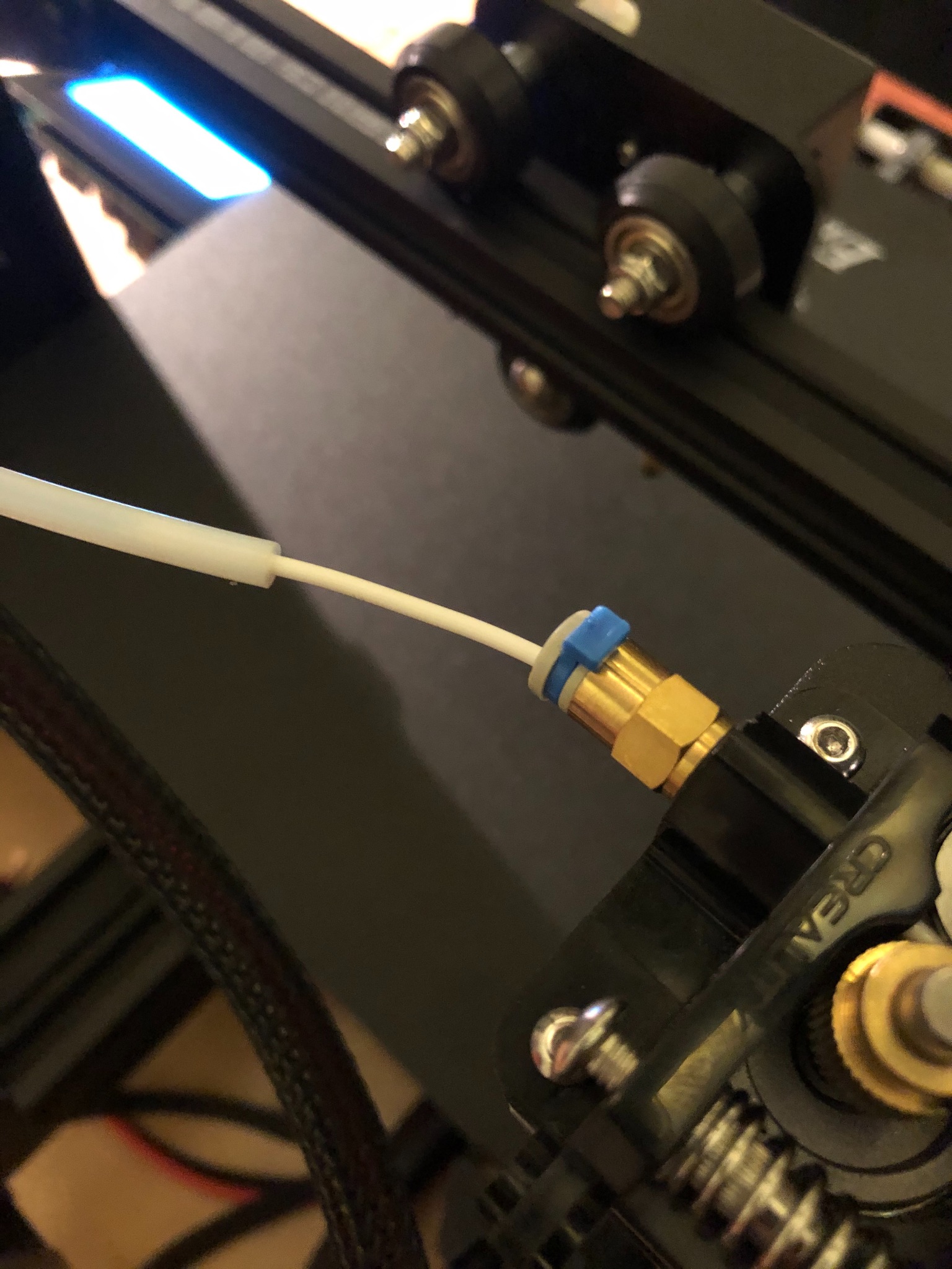

Le problème : les premiers tests d'impression sont un échec. Le filament ne colle que partiellement sur le lit sur les deux premières passes. J'ai annulé les l'impressions.
Egalement, il semble que le filament bloque quelque part dans a buse, il sort du tube de guidage, il pousse, comme si ça coinçait quelque part au niveau de la buse, ou qu'il ne fondait pas.
IMG_5152.thumb.jpg.dba12c4f5367303131e5d46e78c2a41a.jpgIMG_5153.thumb.jpg.e7bd858a42f0d114dcb9e7d2345bb131.jpg

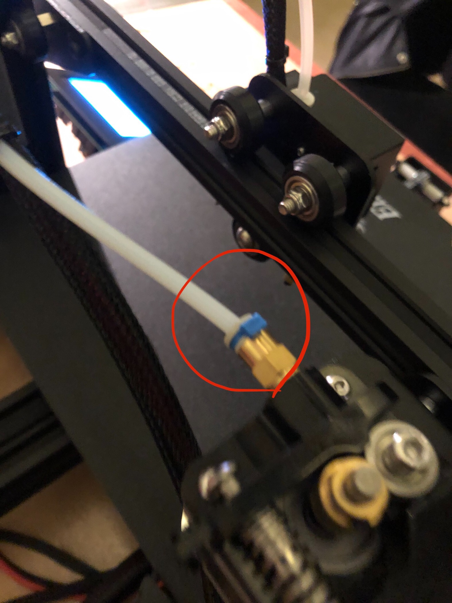

J'ai surement loupé un truc. Notamment ce tube, il n'est pas fixé, j'ai trouvé ça étrange au montage, il est simplement glissé dans l'extrudeur. Ca ne tient pas vraiment en place en fait. Bof bof.

Alors je pense qu'il faut commencer par regarder cette histoire de tube PTFE. En effet, si le tube n'est pas correctement maintenu, alors la pression de l'extrudeur ne peut pas s'exercer dans la buse, et par conséquent le plastique fondu ne peut pas sortir. Je pense que le problème d'adhésion est lié, pas assez de plastique qui sort --> pas assez de pression sur le boudin extrudé pour le coller au bed.
Le tube PTFE est normalement emmanché dans le pneufit, c'est l'embout en laiton avec le bout blanc (et le clip bleu). C'est censé être un assemblage à sens unique, le tube peut rentrer, mais ne peut pas en sortir sans appuyer sur le bout, qui est verrouillé par le clip bleu.
Enlève le clip bleu, appuie sur le bout blanc (comme une forme de rondelle) et retire le tube. Examine l'intérieur du pneufit, tu dois y voir une collerette de dents métalliques. Si elle n'est pas endommagée, alors enfonce complètement le tube PTFE dedans en tirant sur la rondelle blanche. Le tube est censé être maintenu fermement.
Si ce n'est pas le cas, alors le pneufit est endommagé et il faut le remplacer.

@Kachidoki, actuellement le tube ne tient pas du tout dans le pneufit, je le met et le retire sans mal. Je vais regarder ça de plus près suivant tes indications. J'ai mis le clip bleu sans savoir que ça allait là, le manuel ne détaille pas cette opération, mais étant donné la forme dudit clip, j'ai supposé qu'il venait se mettre à cet endroit sans investiguer davantage.

Pour ton tube bowden, je pense que ta machine était livrée avec un pneufit de remplacement (c'était le cas pour la mienne), du coup tu peux déjà essayer de le remplacer.

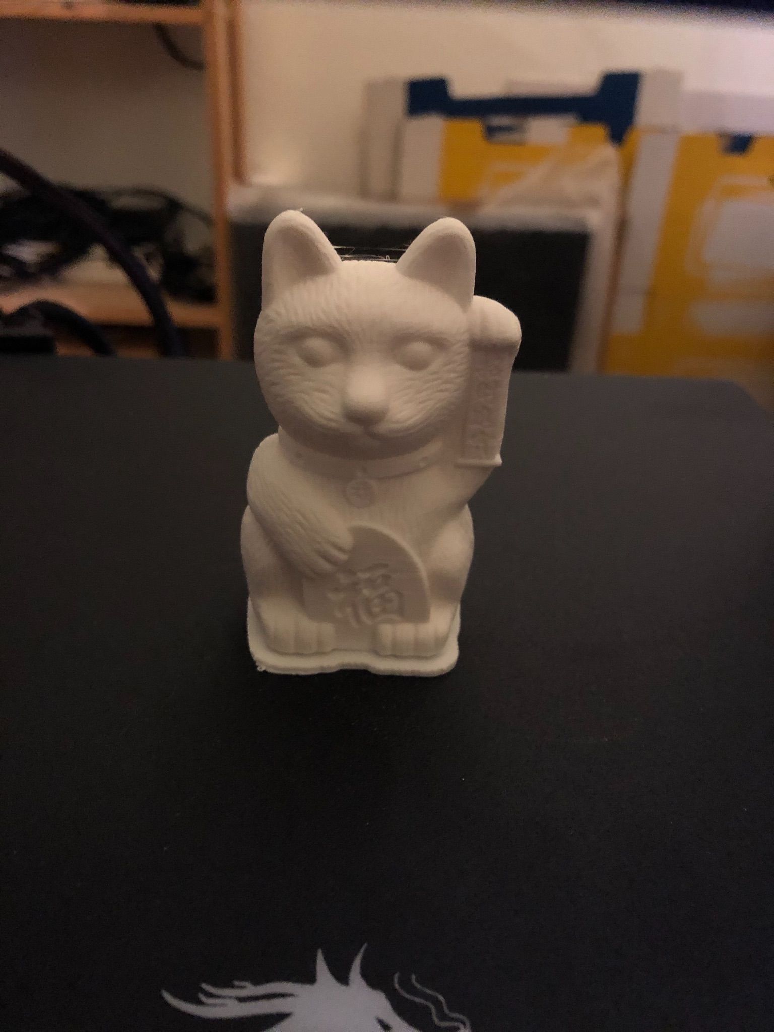

Entre temps j'ai un voisin qui est passé pour causer, et on s'est mis dessus, j'ai appliqué ce que j'ai dit que je ferais plus haut et ça marche ! Enfin c'est en train d'imprimer (le fichier cat_3 sur la carte SD) et ça m'a plutôt l'air bien parti. J'ai accéléré le processus à 200% de vitesse, pour voir, étant donné qu'à 100% ça me semblait OK.
@Zoolander06, effectivement j'avais vu qu'il y avait un pneufit en rab, je l'ai mis et celui ci verrouille correctement le tube. Problème résolu.

Effectivement, je n'ai pas de solution dans ce cas, même si j'envisage, quand j'aurai un moment, de me faire un support équivalent pour l'extrudeur, car même avec un pneufit en bon état, le tube a tendance à bouger pendant les rétractations, et ça en réduit l'efficacité... Je n'ai pas trouvé de modèles tout prêts à imprimer cependant, donc va falloir me débrouiller 😬

Quoi qu’il en soit mon impression test est terminée et tout s’est bien passé à la vitesse 200%.
Je vous remercie encore et je vais pouvoir passer à la suite !
