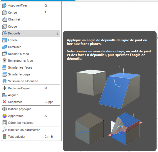

Dlan Posté(e) Décembre 16, 2020 Partager Posté(e) Décembre 16, 2020 Bonjour à tous, je suis novice, je vais recevoir prochainement on Ender5 alors en attendant je fais des exercices et même une pièce pour mon GPS Garmin de mon VTT dont la baïonnette à cassée. Je n'ai pas de probléme particulier si ce n'est que je n'arrive pas à faire dans les ergots en creux des pentes douces du centre vers le bord. Pouvez m'aider SVP ? je n'arrive pas à trouver l'information Merci Lien vers le commentaire Partager sur d’autres sites More sharing options...
skarab2201 Posté(e) Décembre 16, 2020 Partager Posté(e) Décembre 16, 2020 Pas sûr d'avoir compris, tu aimerai que là où il y a ton rectangle en pointillé il y ai une pente ? Je vois plusieurs solutions : Plutôt que de dessiner dans le plan xy, tu esquisses dans le plan xz tu crée un plan avec l'angle de ta pente puis tu extrude jusqu'à ce plan utiliser la fonction dépouille Lien vers le commentaire Partager sur d’autres sites More sharing options...
miserovitch Posté(e) Décembre 16, 2020 Partager Posté(e) Décembre 16, 2020 Salut, Je plussoie, pas facile de comprendre tes intentions. Si tu souhaites que les 4 trous trapezoidaux soient en pente je passerai par un chamfrein sur l'arete basse pres du centre. Un chamfrein avec l'option 2 distances devrait te permettre d'avoir la pente recherchée. Cdt SoM Lien vers le commentaire Partager sur d’autres sites More sharing options...
skarab2201 Posté(e) Décembre 16, 2020 Partager Posté(e) Décembre 16, 2020 il y a 1 minute, miserovitch a dit : Salut, Je plussoie, pas facile de comprendre tes intentions. Si tu souhaites que les 4 trous trapezoidaux soient en pente je passerai par un chamfrein sur l'arete basse pres du centre. Un chamfrein avec l'option 2 distances devrait te permettre d'avoir la pente recherchée. Cdt SoM Mieux vaut utiliser la fonction dépouille pour cela. Si jamais tu modifies la taille de ton profil, ça marche toujours. Avec un chanfrein faut actualiser ta côte ou utiliser des paramètres... Lien vers le commentaire Partager sur d’autres sites More sharing options...
miserovitch Posté(e) Décembre 16, 2020 Partager Posté(e) Décembre 16, 2020 @skarab2201, c'est quoi la fonction dépouille en anglais? Je sens que je vais apprendre un truc. Lien vers le commentaire Partager sur d’autres sites More sharing options...
skarab2201 Posté(e) Décembre 16, 2020 Partager Posté(e) Décembre 16, 2020 (modifié) Je serais bien en peine de te le dire car maintenant j'ai tout mis en fr mais voici ou la trouver Révélation Modifié (le) Décembre 16, 2020 par skarab2201 1 Lien vers le commentaire Partager sur d’autres sites More sharing options...
miserovitch Posté(e) Décembre 16, 2020 Partager Posté(e) Décembre 16, 2020 @skarab2201 merci! Je regarde cela ce soir. C'est le cote sympa avec Fusion il y a toujours plusieurs façons de faire mais il vaut quand même mieux utiliser l'outil adapté. Lien vers le commentaire Partager sur d’autres sites More sharing options...
skarab2201 Posté(e) Décembre 16, 2020 Partager Posté(e) Décembre 16, 2020 C'est un peu comme avec les chasseurs Lien vers le commentaire Partager sur d’autres sites More sharing options...
Dlan Posté(e) Décembre 16, 2020 Auteur Partager Posté(e) Décembre 16, 2020 Merci beaucoup de vos réponses c'est sympa Effectivement ça concerne bien les triangles et avec la fonctions chanfreins j'ai de bons résultats pour les petits triangles pour les deux gros il faut que j'utilise la fonction dépouille pour supprimer une partie du corps, je suis en train de bidouiller dessus et comme je suis novice ça me prend beaucoup de temps mais je persiste . Lien vers le commentaire Partager sur d’autres sites More sharing options...
