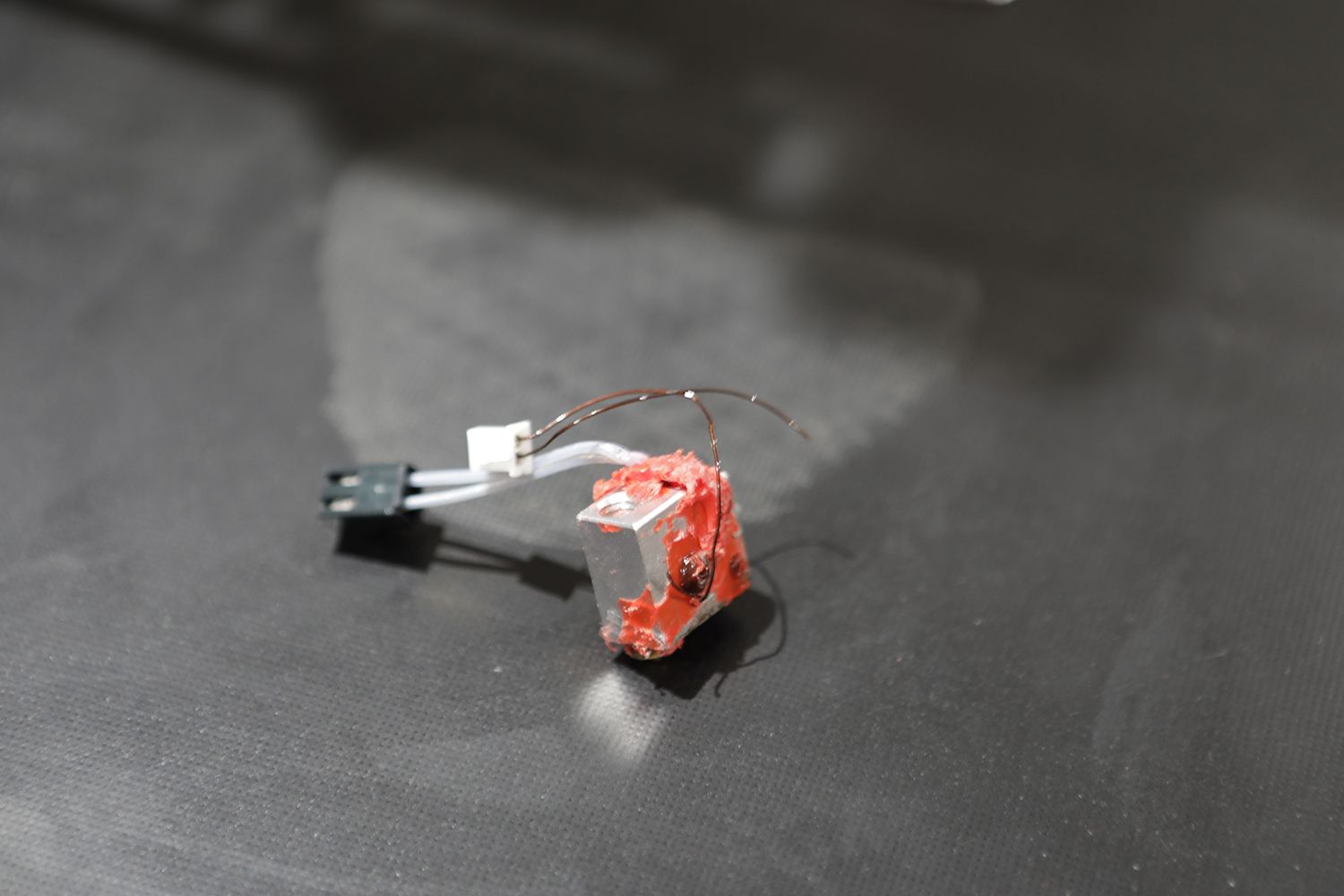

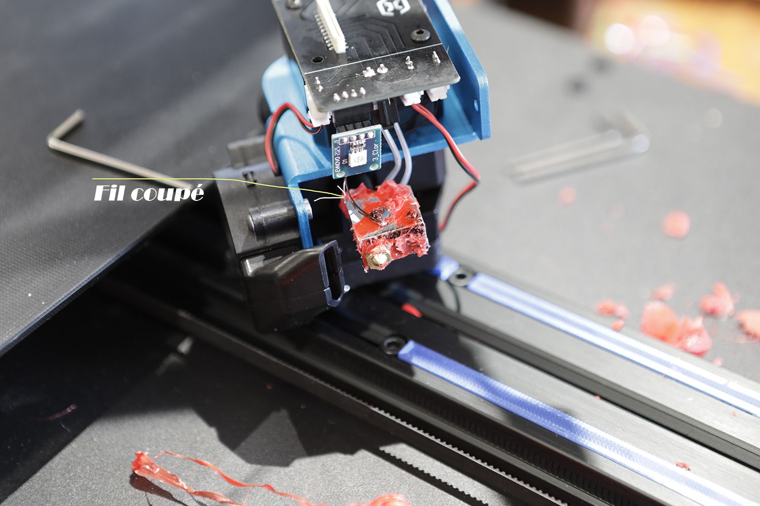

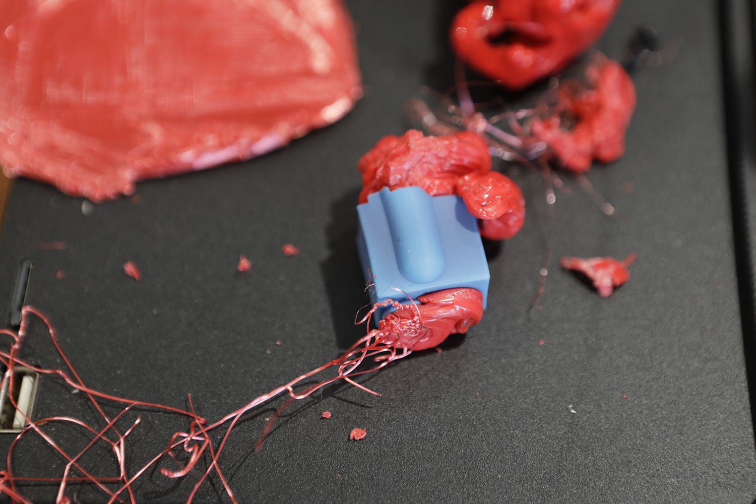

Jean_Luc Posté(e) Décembre 16, 2020 Partager Posté(e) Décembre 16, 2020 Bonjour, jusqu'à présent tout allé bien, j'imprime que depuis quelques jours (environ 30 pièces) et ce matin j'ai décidé d'imprimer un plus grand modéle. A mon retour, catastrophe (voir la photo), j'ai essayé d'enlever le maximum, mais un petit fil semble coupé. Je ne sais pas quoi en penser et faire.................. Que dois je changer ??? Merci de votre aide Cordialement Lien vers le commentaire Partager sur d’autres sites More sharing options...
M.Karamazov Posté(e) Décembre 16, 2020 Partager Posté(e) Décembre 16, 2020 Salut! Je crains qu'il ne s'agisse de la thermistance (fils à gauche) Lien vers le commentaire Partager sur d’autres sites More sharing options...
Jean_Luc Posté(e) Décembre 16, 2020 Auteur Partager Posté(e) Décembre 16, 2020 il y a 19 minutes, M.Karamazov a dit : Salut! Je crains qu'il ne s'agisse de la thermistance (fils à gauche) Sur la photo, c'est le fil de droite, ceux qui sont le plus fin. Lien vers le commentaire Partager sur d’autres sites More sharing options...
M.Karamazov Posté(e) Décembre 16, 2020 Partager Posté(e) Décembre 16, 2020 Désolé! La photo s'est inversé par rapport à celle sur le site ! (D'ailleurs on ne voit plus la buse , c'est étrange, non?) Lien vers le commentaire Partager sur d’autres sites More sharing options...
Jean_Luc Posté(e) Décembre 16, 2020 Auteur Partager Posté(e) Décembre 16, 2020 Pas grave il y a 15 minutes, M.Karamazov a dit : Désolé! La photo s'est inversé par rapport à celle sur le site ! (D'ailleurs on ne voit plus la buse , c'est étrange, non?) Pas grave Donc, il faut que je change : BUSE OFFICIEL ARTILLERY VOLCANO BLOC DE CHAUFFE COMPLET PROTECTION THERMIQUE EN SILICONE POUR BLOC DE CHAUFFE TYPE VOLCANO Et c'est tout ??? Lien vers le commentaire Partager sur d’autres sites More sharing options...
Jean_Luc Posté(e) Décembre 16, 2020 Auteur Partager Posté(e) Décembre 16, 2020 HEATBREAK, il parle de cette pièce aussi, faut il la changer ??? Lien vers le commentaire Partager sur d’autres sites More sharing options...
M.Karamazov Posté(e) Décembre 16, 2020 Partager Posté(e) Décembre 16, 2020 (modifié) Salut! Si t'es pressé t'as ça et ça, après, tu pourra toujours tenter de ravoir le bloc de chauffe (juste la partie non électronique, par sécurité) Sinon, le reste à l'air épargné. Le heatbreak c'est ça mais je pense qu'il est épargné. Tu peut toujours envoyer une photo si tu préfère. Cordialement M.Karamazov Modifié (le) Décembre 16, 2020 par M.Karamazov Lien vers le commentaire Partager sur d’autres sites More sharing options...
Jean_Luc Posté(e) Décembre 16, 2020 Auteur Partager Posté(e) Décembre 16, 2020 il y a 8 minutes, M.Karamazov a dit : Salut! Si t'es pressé t'as ça et ça, après, tu pourra toujours tenter de ravoir le bloc de chauffe (juste la partie non électronique, par sécurité) Sinon, le reste à l'air épargné. Le heatbreak c'est ça mais je pense qu'il est épargné. Tu peut toujours envoyer une photo si tu préfère. Cordialement M.Karamazov Attend, je ne comprends pas très bien, tu veux dire que je ne suis pas obligé de tout changer (en excluant le HEATBREAK) ??? Comment fait tu pour la buse ??? Et pour le cable coupé ??? Lien vers le commentaire Partager sur d’autres sites More sharing options...
M.Karamazov Posté(e) Décembre 16, 2020 Partager Posté(e) Décembre 16, 2020 Non, pour le prix, je te recommande de tout changer, (hors heatbreak, je pense) Les liens que j'ai mis contiennent l'ensemble de la partie chauffante (hors heatbreak, mais il est plutôt entre les deux) et une chaussette en silicone. Cependant, je pense que tu peut récupérer la partie mécanique (bloc de chauffe + buse) avec une brosse métallique voir même un petit tournevis (à manier avec précaution!) avant de replacer l'électronique dedans (cartouche chauffante +thermistance) et de faire chauffer et de repasser un coup de brosse pour enlever les dernières impuretés. Mais, au vu du prix de l'ensemble (grosso modo l'équivalent de la cartouche +thermistance), je te conseille de tout racheter et de garder l'ancienne partie (buse+ bloc de chauffe) en remplacement. Si tu as d'autres questions, n'hésite pas! Cordialement M.Karamazov Lien vers le commentaire Partager sur d’autres sites More sharing options...
Jean_Luc Posté(e) Décembre 16, 2020 Auteur Partager Posté(e) Décembre 16, 2020 il y a 9 minutes, M.Karamazov a dit : Non, pour le prix, je te recommande de tout changer, (hors heatbreak, je pense) Les liens que j'ai mis contiennent l'ensemble de la partie chauffante (hors heatbreak, mais il est plutôt entre les deux) et une chaussette en silicone. Cependant, je pense que tu peut récupérer la partie mécanique (bloc de chauffe + buse) avec une brosse métallique voir même un petit tournevis (à manier avec précaution!) avant de replacer l'électronique dedans (cartouche chauffante +thermistance) et de faire chauffer et de repasser un coup de brosse pour enlever les dernières impuretés. Mais, au vu du prix de l'ensemble (grosso modo l'équivalent de la cartouche +thermistance), je te conseille de tout racheter et de garder l'ancienne partie (buse+ bloc de chauffe) en remplacement. Si tu as d'autres questions, n'hésite pas! Cordialement M.Karamazov Je vais tout changer et prendre les buses en plus. Il faut prendre les mêmes ou il y en a de meilleures (questions de débutant) ??? Sinon ce problème vient d'où ??? 1° Pas le bon réglage ??? 2° Problème de fichier ??? 3° Ou autre chose ??? Sinon, le HEATBREAK, il sert à quoi ??? Lien vers le commentaire Partager sur d’autres sites More sharing options...
M.Karamazov Posté(e) Décembre 16, 2020 Partager Posté(e) Décembre 16, 2020 (modifié) Salut! Mauvaise adhérence , je pense, qui à entrainé une agglomération du filament qui s'est collé à la buse. Cela pourrait être un heatbreak ou une buse mal vissé, ce qui aurait fait déborder le filament dans la chaussette, mais il y a moins de risques. Sinon, pour les buses, tu as les originales e3D volcano qui sont les meilleures. Elles coûtent moins d'une dizaine d'euros pièce pour les buses en laiton (tu pourra passer à la nozzle X si tu veut, mais tu devra changer tes profils de température) Et le heatbreak sert de barrière entre les éléments froids (support, moteur...etc) et les éléments chauds (bloc de chauffe, buse...etc) d'où son nom (coupe chaleur) Cordialement M.Karamazov Modifié (le) Décembre 16, 2020 par M.Karamazov Lien vers le commentaire Partager sur d’autres sites More sharing options...

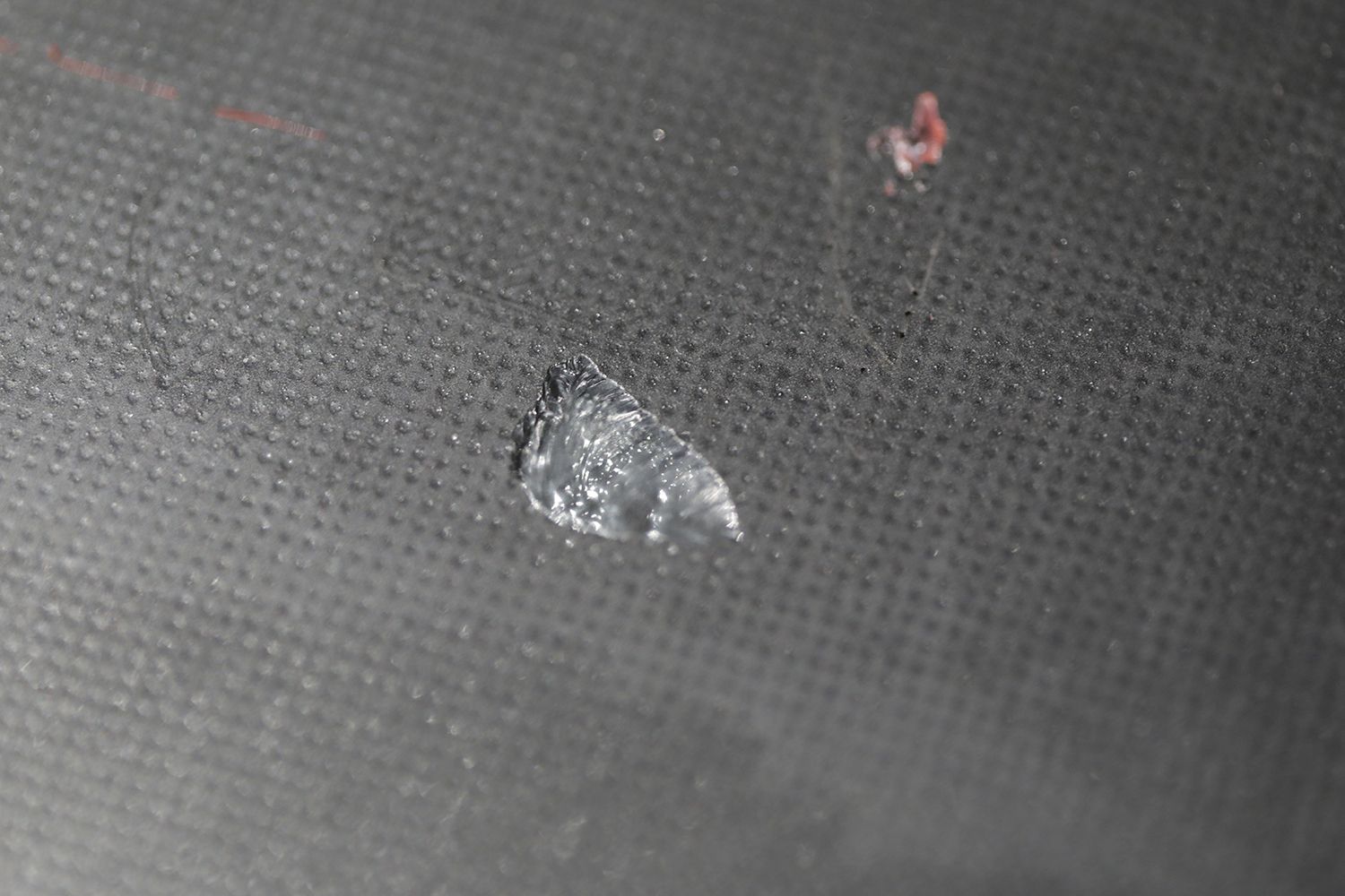

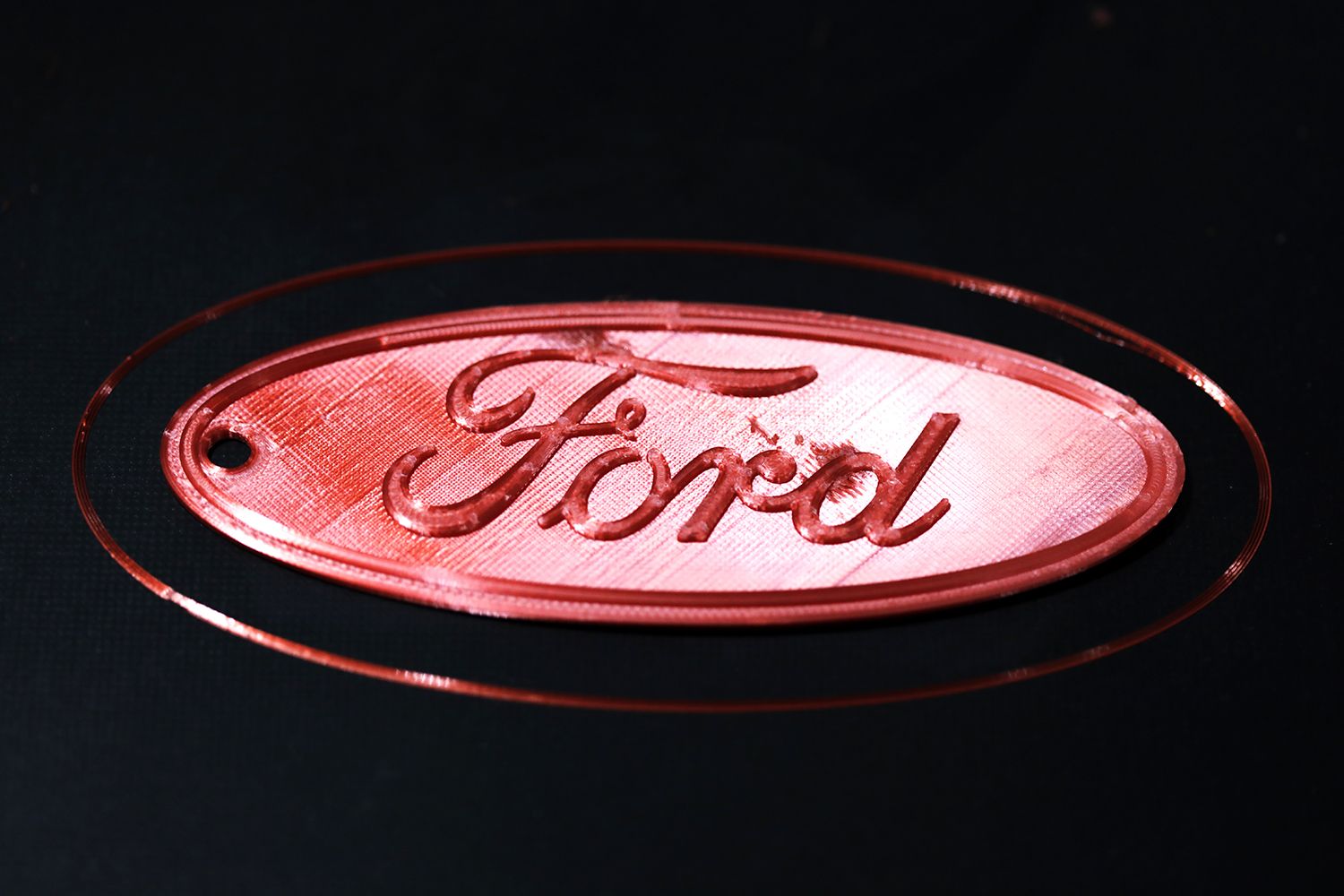

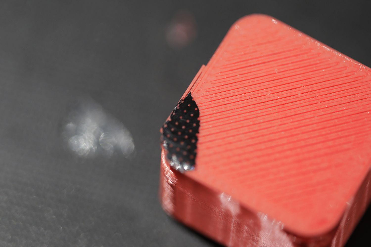

Jean_Luc Posté(e) Décembre 25, 2020 Auteur Partager Posté(e) Décembre 25, 2020 Bon voila les dernières nouvelles, j'ai tout remonte, l'imprimante fonctionne bien, par contre j'accumule les conneries ou plus précisément les erreurs (voir photos). Que feriez vous pour le bed ??? J'ai imprimé un porte clé et la tout ce passe bien jusqu'au moment ou l'imprimante crée un paté ou un fil (voir photos), j'ai fais 2 tests à différente température et rien ne l'améliore. En plus je viens de me rendre compte que l'épaisseur n'est pas égal entre le coté gauche et droit. Avez vous des idées ??? Pièces changées : bloc complet sauf heatbreak (je ne sais pas comment l'enlever) Lien vers le commentaire Partager sur d’autres sites More sharing options...
legired Posté(e) Décembre 25, 2020 Partager Posté(e) Décembre 25, 2020 (modifié) Ah, bah le verre de l'ultrabase c'est écailler, solution : remplacer l'ultrabase ou mettre un autre buildtak par dessus, ou alors, décoller et retourner l'ultrabase, mais tu sera direct sur le verre donc pour l'adhésion, c'est pas top, mais tu peut utiliser de la laque, ça marche très bien, c'est ce que j'ai fait sur ma chiron pour les boules de plastique, tu a peut être mal assemblé la hotend: Modifié (le) Décembre 25, 2020 par legired Lien vers le commentaire Partager sur d’autres sites More sharing options...
Jean_Luc Posté(e) Décembre 25, 2020 Auteur Partager Posté(e) Décembre 25, 2020 Etant débutant, j'ai du mal à assimiler les termes de l'impression 3D, mais je vais m'y faire. Je pense que je vais mettre un autre buildtak par dessus, mais sinon, quel laque faut il mettre ??? C'est pour combler le manquant ??? Lien vers le commentaire Partager sur d’autres sites More sharing options...
legired Posté(e) Décembre 25, 2020 Partager Posté(e) Décembre 25, 2020 mettre un buildtak par dessus c'est histoire d'avoir une surface lisse, la laque ça aide a l'adhésion de la pièce sur une surface qui a du mal (par exemple le verre) n'importe quels type de laque pour cheveux fait l'affaire (perso je prend de la lidl pour les cheveux), tu a de la laque "spécial impression 3D" mais pour moi c'est juste un argument marketing pour vendre de la laque à prix d'or, cela n'apporte rien de plus Lien vers le commentaire Partager sur d’autres sites More sharing options...
Jean_Luc Posté(e) Décembre 25, 2020 Auteur Partager Posté(e) Décembre 25, 2020 Pour les boules qui se crée à certains moment, cela viendrait de la jonction entre la buse et le heartbreak, qui ne serai pas bonne ??? Lien vers le commentaire Partager sur d’autres sites More sharing options...
legired Posté(e) Décembre 25, 2020 Partager Posté(e) Décembre 25, 2020 c'est possible, il faut que tu essais de voir d'où viennent ces boules lors de l'impression Lien vers le commentaire Partager sur d’autres sites More sharing options...
Jean_Luc Posté(e) Décembre 25, 2020 Auteur Partager Posté(e) Décembre 25, 2020 il y a 8 minutes, legired a dit : c'est possible, il faut que tu essais de voir d'où viennent ces boules lors de l'impression Quand je regarde, je vois tout d'un coup, de la matière moins fluide sortir de la buse et puis cela revient normal. Par contre sur le porte clé ford (photo), la base est super propre (sauf il manque du verre). Lien vers le commentaire Partager sur d’autres sites More sharing options...
