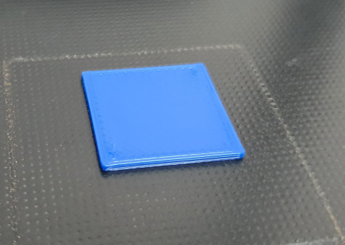

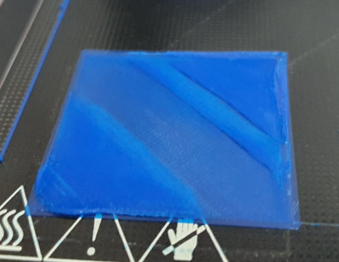

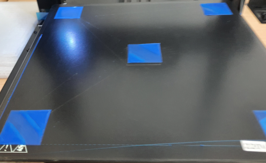

pat34400 Posté(e) Décembre 18, 2020 Auteur Partager Posté(e) Décembre 18, 2020 Oops, je me suis réjoui un peu vite, gros bug dans l'impression des carrés de test, uniquement sur la deuxième couche ? C'estla raison pour laquelle j'avais vouslais revenir au stock, car l'impression donnais ce résultat. Il va falloir que j'essaye une autre pièce, mais pourtant, je l'ai slicé ce matin pour l'impression ? Lien vers le commentaire Partager sur d’autres sites More sharing options...

M1K3D0 Posté(e) Décembre 18, 2020 Partager Posté(e) Décembre 18, 2020 Mince c'est quoi tes paramètres d'impression ? Tu as généré le gcode toi même ? T'as calibré ton extrudeur ? Ton lit est bien fixé ? Ressorts assez compressés ? Les 6 roues du chariot du plateau sont bien réglées ? Lien vers le commentaire Partager sur d’autres sites More sharing options...

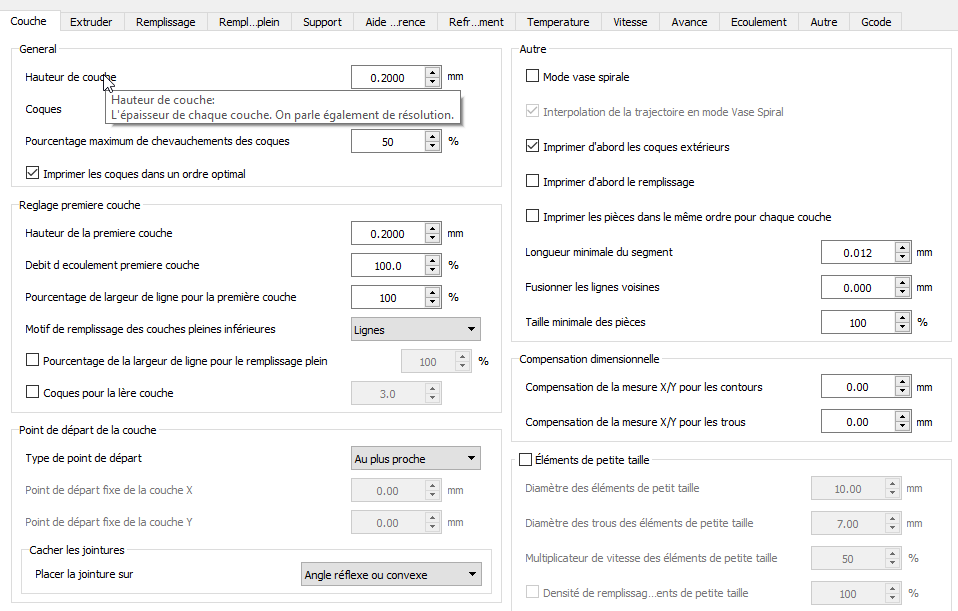

MrMagounet Posté(e) Décembre 18, 2020 Partager Posté(e) Décembre 18, 2020 Merde étrange que cela te le donne que a partir de la 2 eme couche donne nous tes réglages de slice pour voir. Sympa le liens vers le marlin traduit, et truc marrant il semble que ce soit Chris3D de la chaine Gueroloco qui l'a fait. Lien vers le commentaire Partager sur d’autres sites More sharing options...

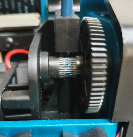

M1K3D0 Posté(e) Décembre 18, 2020 Partager Posté(e) Décembre 18, 2020 La vis de réglage de ton extrudeur est pas trop serrée. Il ressemble à quoi ton filament si tu le sort de l'extrudeur ? Il a pas de trop grosses marques de dents ? Il faut qu'il soit à peine marqué parler dans des roues crantées de l'extrudeur. Ton PTFE est bleu aussi ? Lien vers le commentaire Partager sur d’autres sites More sharing options...

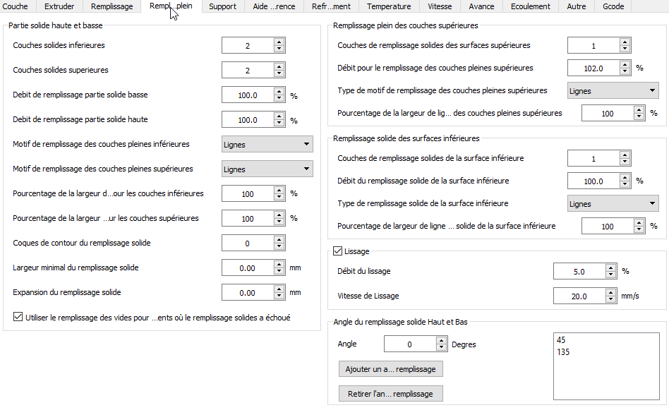

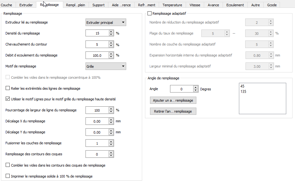

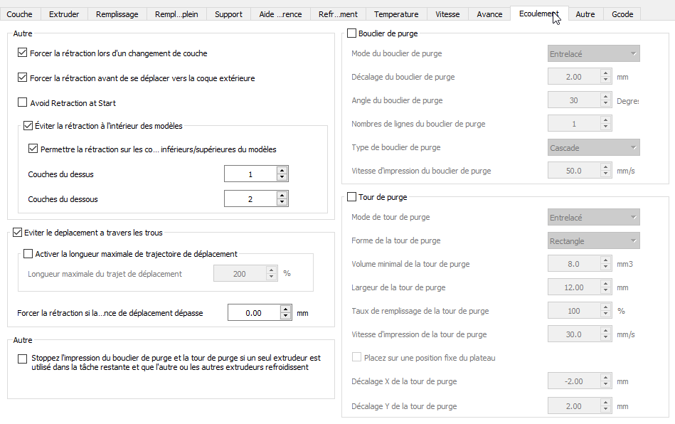

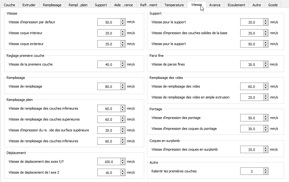

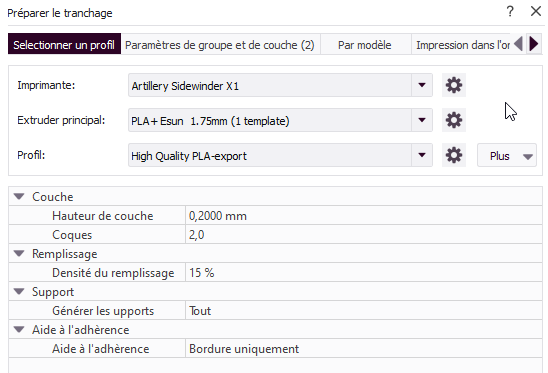

pat34400 Posté(e) Décembre 18, 2020 Auteur Partager Posté(e) Décembre 18, 2020 Bon, je viens de faire quelques vérifications avant de lancer le print de calibration 3Dexpert. Déjà, et cela ne m'était jamais arrivé, la machine ne répondait plus, pas d'interaction au niveau des touches. J'ai éteint et redémarré, et c'est revenu, j'ai chauffé la buse à 200° et j'ai extrudé 10 mm de filament, jusque là pas de problème. J'attends la fin du print de calibration et je ferai un retour. Pour ce qui est du slicer, j'utilise IdeaMaker, je n'ai pas changé de paramètre en particulier depuis mes problèmes de firmware. J'ai aussi changé de clé usb au cas où ! Lien vers le commentaire Partager sur d’autres sites More sharing options...
pat34400 Posté(e) Décembre 18, 2020 Auteur Partager Posté(e) Décembre 18, 2020 à l’instant, M1K3D0 a dit : La vis de réglage de ton extrudeur est pas trop serrée. Il ressemble à quoi ton filament si tu le sort de l'extrudeur ? Il a pas de trop grosses marques de dents ? Il faut qu'il soit à peine marqué parler dans des roues crantées de l'extrudeur. Ton PTFE est bleu aussi ? Oui, il y a effectivement des marques de dents, je l'avais remarqué lorsque j'avais testé un autre filament, il va falloir que je desserre un peu. Pur le PTFE, j'ai acheté le fameux capricorne avec une pince spéciale pour le couper, mais il est un peu moins large que celui d'origine, il flotte un peu et remonte et descend lors des rétractions, je vais certainement remettre celui d'origine. Lien vers le commentaire Partager sur d’autres sites More sharing options...
M1K3D0 Posté(e) Décembre 18, 2020 Partager Posté(e) Décembre 18, 2020 Ok c'est surtout que je m'étais demandé si c'était pas lui qui était bouffer surtout si tu dis qu'il est un peu plus fin Lien vers le commentaire Partager sur d’autres sites More sharing options...

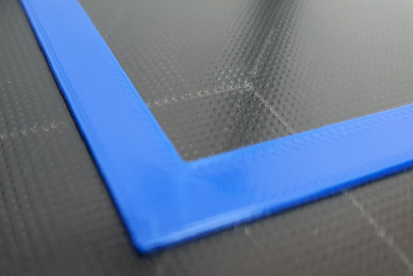

pat34400 Posté(e) Décembre 18, 2020 Auteur Partager Posté(e) Décembre 18, 2020 Bon, pour le moment, le print se passe bien, 18mn, il vient d'attaquer la deuxième couche de la partie extérieure. Je me demande si le code de celui que j'ai utilisé et qui bug se serai corrompu, mais cela me surprendrais un peu. Lorsque ce print sera terminé en espérant qu'il se passe bien jusqu'à la fin, j'irai récupéré l'autre, et refaire un test pour en avoir le cœur net ! Lien vers le commentaire Partager sur d’autres sites More sharing options...
M1K3D0 Posté(e) Décembre 18, 2020 Partager Posté(e) Décembre 18, 2020 Oui des fois on se retrouve avec des fichiers GCODE corrompu on imprime fichier il marche super bien on change juste la température en repasse au slicer et le GCODE qui en sort fais n'importe quoi je me suis déjà retrouvé avec des parties de pièces du type le milieu d'un bras décaler alors que tout le reste était bien aligné à cause d'un fichier GCODE qui s'est pas généré correctement c'est rare mais le slicer peut délirer des fois je t'avoue que moi ça m'est arrivé qu'avec cura j'ai rien contre j'aimerais vraiment m'en servir surtout pour leur supports mais je pense que lui et moi c'est pas une grande histoire d'amour ou alors c'est que la version Linux je sais pas. j'espère que ton prince va aller jusqu'au bout au moins ça éliminera des problèmes majeurs sur la machine si c'est que du réglage slicer au moins tu sais vers où chercher Lien vers le commentaire Partager sur d’autres sites More sharing options...

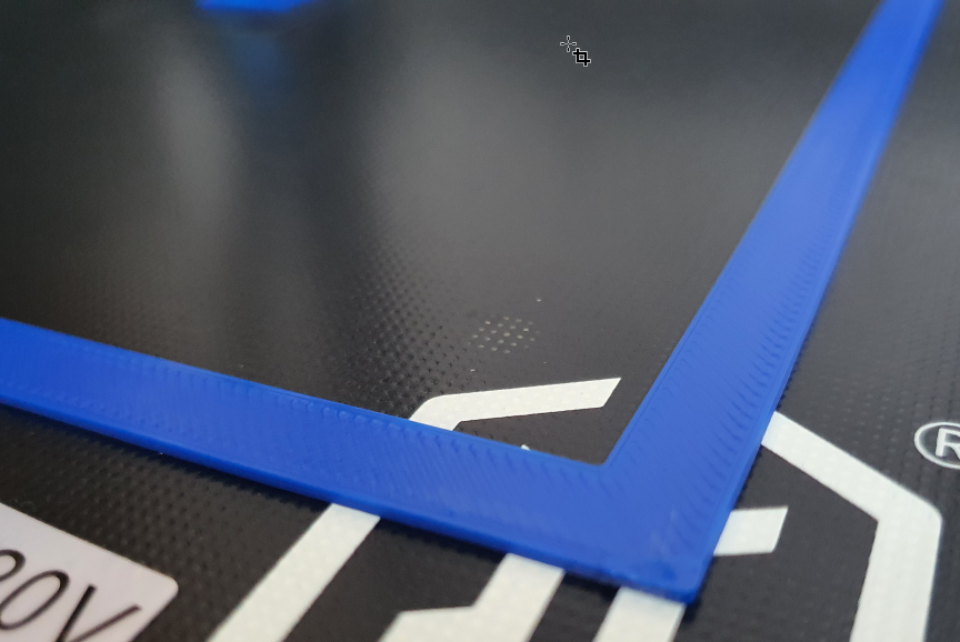

pat34400 Posté(e) Décembre 18, 2020 Auteur Partager Posté(e) Décembre 18, 2020 (modifié) Print terminé ! Bon, cela me rassure sur le fonctionnement de l'imprimante. Pourtant, je reviens sur le précédent print qui a bugué, j'ai dézipé le fichier que j'avais sauvegardé précédemment, j'ai slicé avec IdeaMaker et j'ai lancé l'impression, donc à part que le zip se soit abimé, je ne vois pas, car le slicer, j'ai rien touché par rapport à mes paramètres habituels, en plus, juste avant de me lancer dans le flashage de firmware, j'avais imprimé une petite pièce pour décaler vers l'avant le capteur de fin de filament, et l'impression était plutôt bonne ? Bon, en tout cas, cela fonctionne et c'est l'essentiel, merci pour le lien vers le gcode de calibrage ! Modifié (le) Décembre 18, 2020 par pat34400 Lien vers le commentaire Partager sur d’autres sites More sharing options...

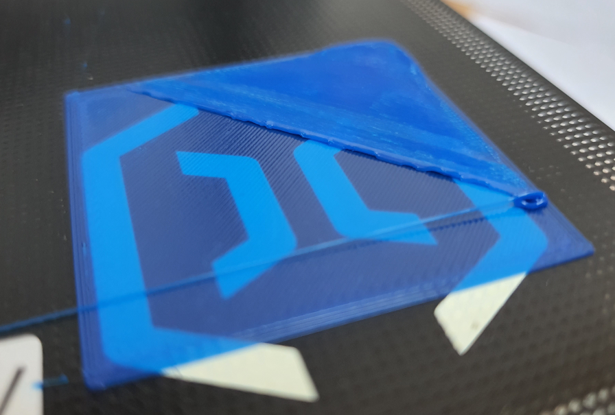

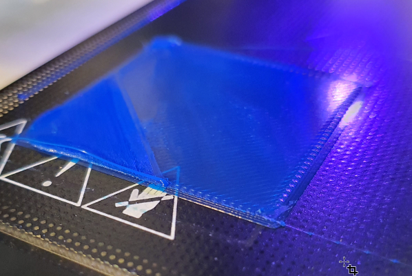

pat34400 Posté(e) Décembre 18, 2020 Auteur Partager Posté(e) Décembre 18, 2020 Résultat du reprint qui pose problème, rebelote ! Je ne comprend pas, j'ai déjà imprimé ce modèle sur cette imprimante, et il s'imprimait normalement. Ce que j'ai fait, téléchargement à nouveau sur thingiverse https://www.thingiverse.com/thing:2789079 Slice et copie du fichier gcode sur nouvelle clé usb, la même qui m'a servi à imprimé le fichier de 3Dexpert fourni par M1K3D0 Lancement sur print, et toujours à la deuxième couche sur le pavé avant gauche bug ! On vois pas trop j'ai arrêté l'impression, mais la buse fait des aller retour en diagonale sur la même ligne. Je mets mais paramètre ideamaker au cas ou vous verriez quelque chose qui m’échappe ! Lien vers le commentaire Partager sur d’autres sites More sharing options...

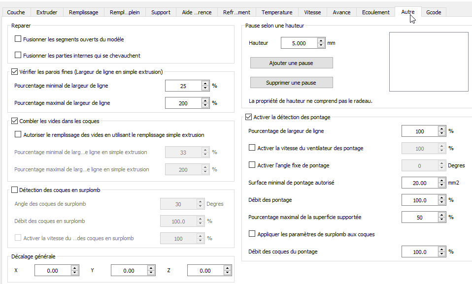

pat34400 Posté(e) Décembre 18, 2020 Auteur Partager Posté(e) Décembre 18, 2020 J'ai mis que l'essentiel, température, 205 / 50 Lien vers le commentaire Partager sur d’autres sites More sharing options...
pat34400 Posté(e) Décembre 18, 2020 Auteur Partager Posté(e) Décembre 18, 2020 Mais je doute que cela vienne de mes paramètres, car comme je 'ai déjà mentionné, je n'y ai pas touché, et cela fonctionnait très bien avant. Est ce que les flash et reflash auraient laissés des traces dans l'EEPROM, cela serait quant même surprenant ! Lien vers le commentaire Partager sur d’autres sites More sharing options...
MrMagounet Posté(e) Décembre 18, 2020 Partager Posté(e) Décembre 18, 2020 Eu question bête après avoir reflasher as tu pensé a fait un reset avec le bouton de l'écran. Lien vers le commentaire Partager sur d’autres sites More sharing options...
pat34400 Posté(e) Décembre 18, 2020 Auteur Partager Posté(e) Décembre 18, 2020 Non ! Justement, je me posait la question tout à l'heure, qu'est ce qui se passe quand on fait un reset avec ce bouton ? Lien vers le commentaire Partager sur d’autres sites More sharing options...
