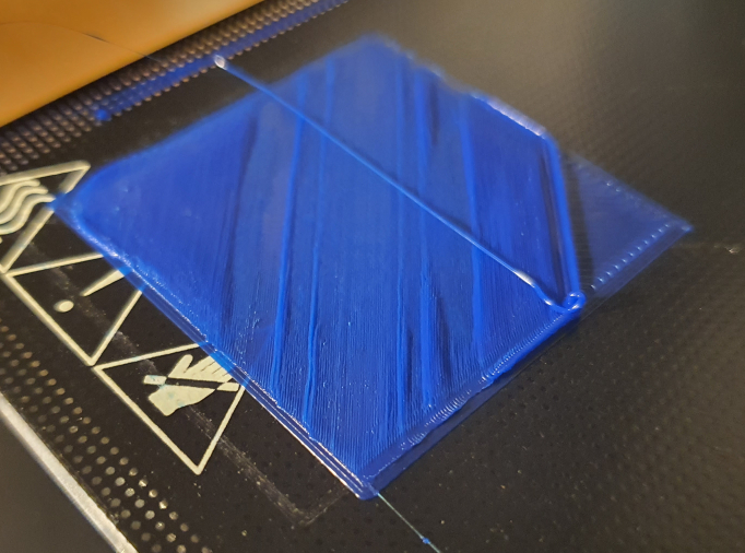

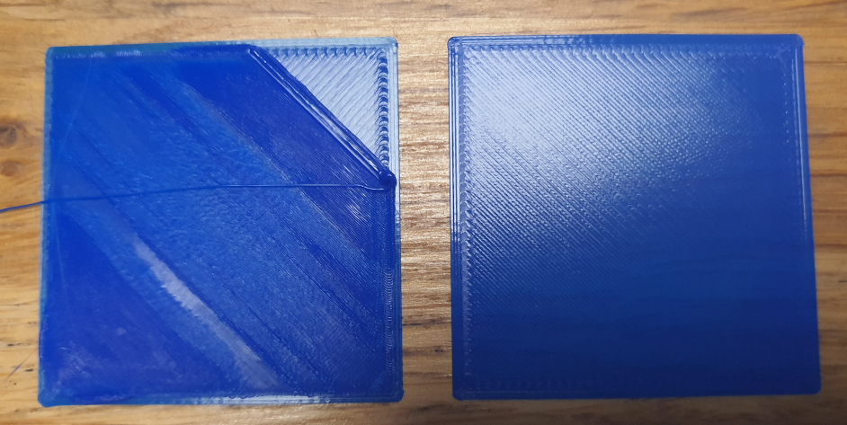

Bon, j'y croyais dur comme fer, j'ai fait le reset, j'ai vu que cela avait une action, je relance le print, et  ....
C'est le coté avant gauche, la deuxième couche par en vrille totale.
Sur la photo ci dessous, la comparaison entre le première et la deuxième couche, à gauche, carré avant gauche, le même que la 1ere photo, à droite, le carré avant droit, première couche très bonne je dirai.
Incompréhensible !
En fait, quand cela se met à délirer, la tête se déplace en diagonale, mais on dirai que le Y, soit le plateau n'avance plus ou très très lentement, ce qui provoque une accumulation de filament et une surépaisseur.
En fait, si je laisse faire, ce que j'ai fait les premières ou cela à buguer parce que je ne surveillais par l'impression, au bout d'un moment, cela passe au carré suivant et cela fait pareil pour la deuxième couche.
Pourtant sur le test de calibration de 3Dexpert, cela fonctionne parfaitement, donc, mystère total.

Oui étrange la première couche est parfaite en effet on voit sur la 2eme qu'il repasse au endroit ou il y a déjà du filament car on voit les trace de la buse qui racle ont dirait.
La je comprend pas, peux tu juste tenter de la slicer via Prusa ou Cura4.8 (si tu en as aucun des 2 installé Cura va bien avec les profile par défaut)

Bon, l'impression est terminée et cela s'est mieux passé, mais l'état de surface est carrément pourri, et c'est rigolo, parce que les déplacements pour imprimer la pièce ne sont pas du tout les même qu'avec ideamaker, il va falloir que je trouve ce qui va pas sur ideamaker, parce là, c'est pas possible de ne pas pouvoir imprimer ce qu'on veux !
Je pense que je vais viré les profils que j'ai importé, je crois que je l'ai trouvé sur le site de docarti, et je verrai si je n'ai pas touché à quelque chose qui provoque le problème quand je slice avec ideamaker.
Pour les 5 carrés, même résultat, c'est difficile à montrer, mais lorsque l'on passe les doigts dessus, on a presque l'impression d'être sur du papier de verre, il y a comme de multiples petits pics. L'avance de la tête était très lente, je demade si c'est pas le problème.
Dans Prusa j'ai choisi un profil plutôt qualité, mais c'est pas le top du tout !
