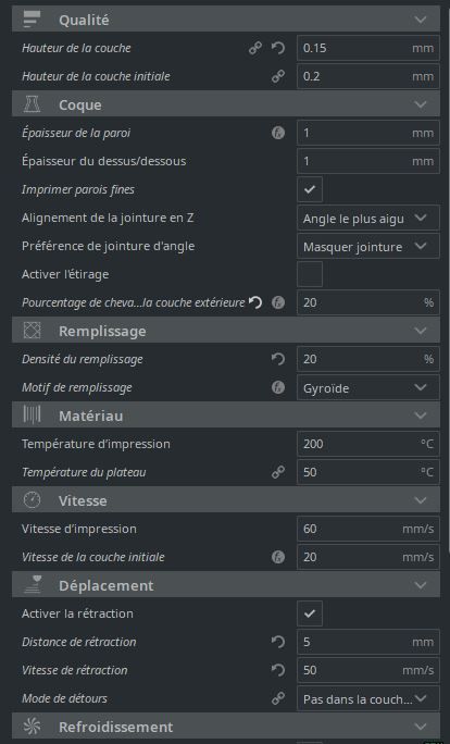

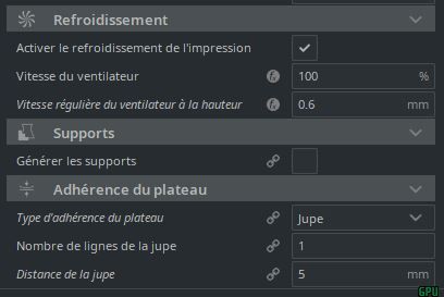

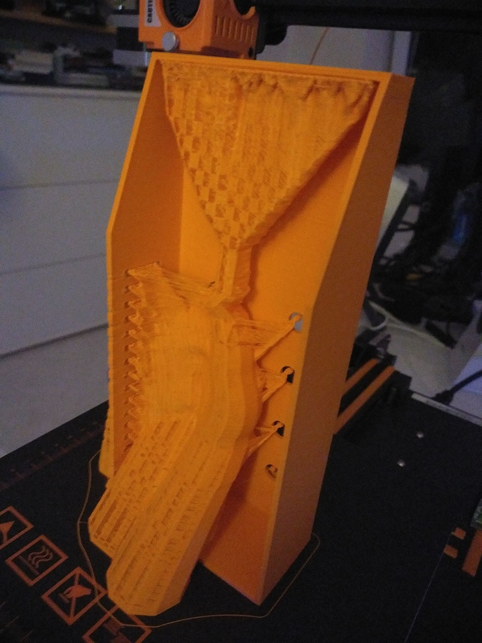

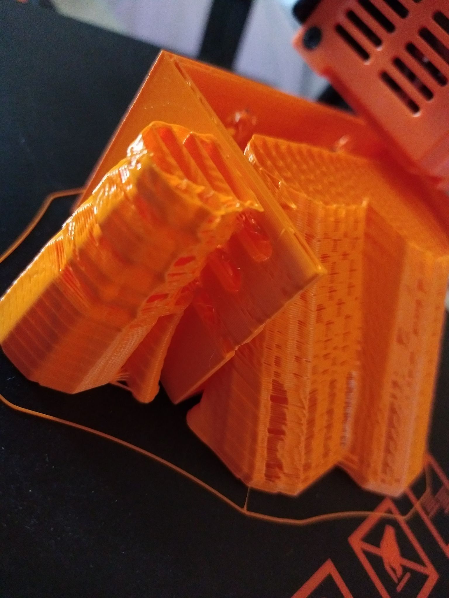

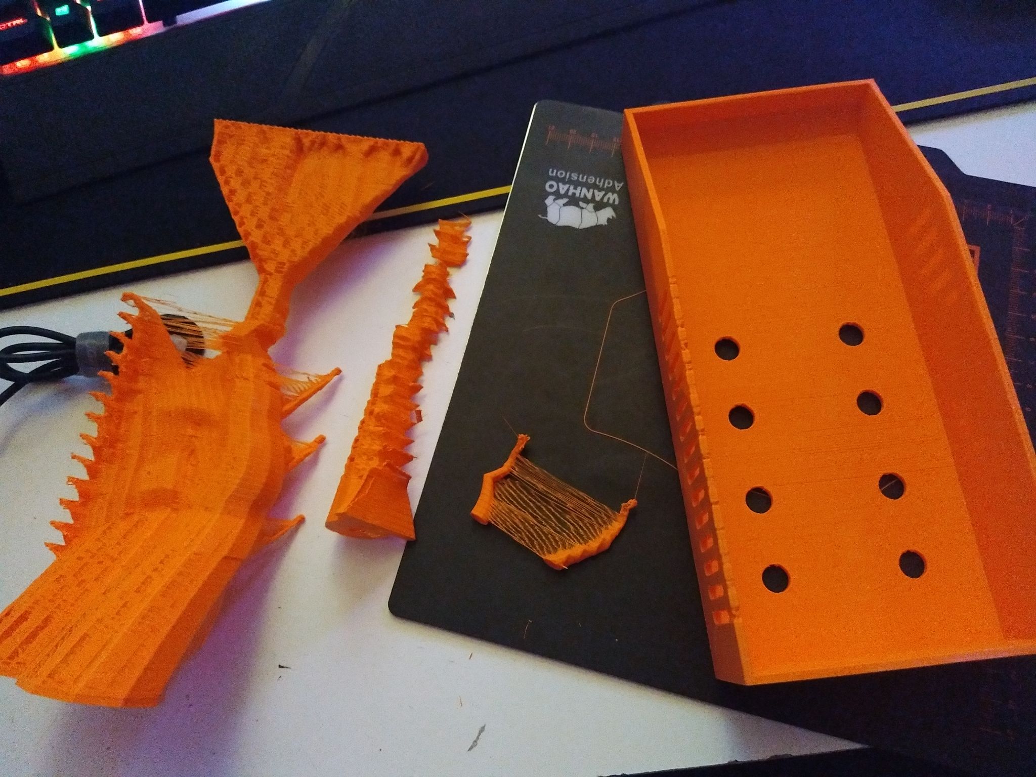

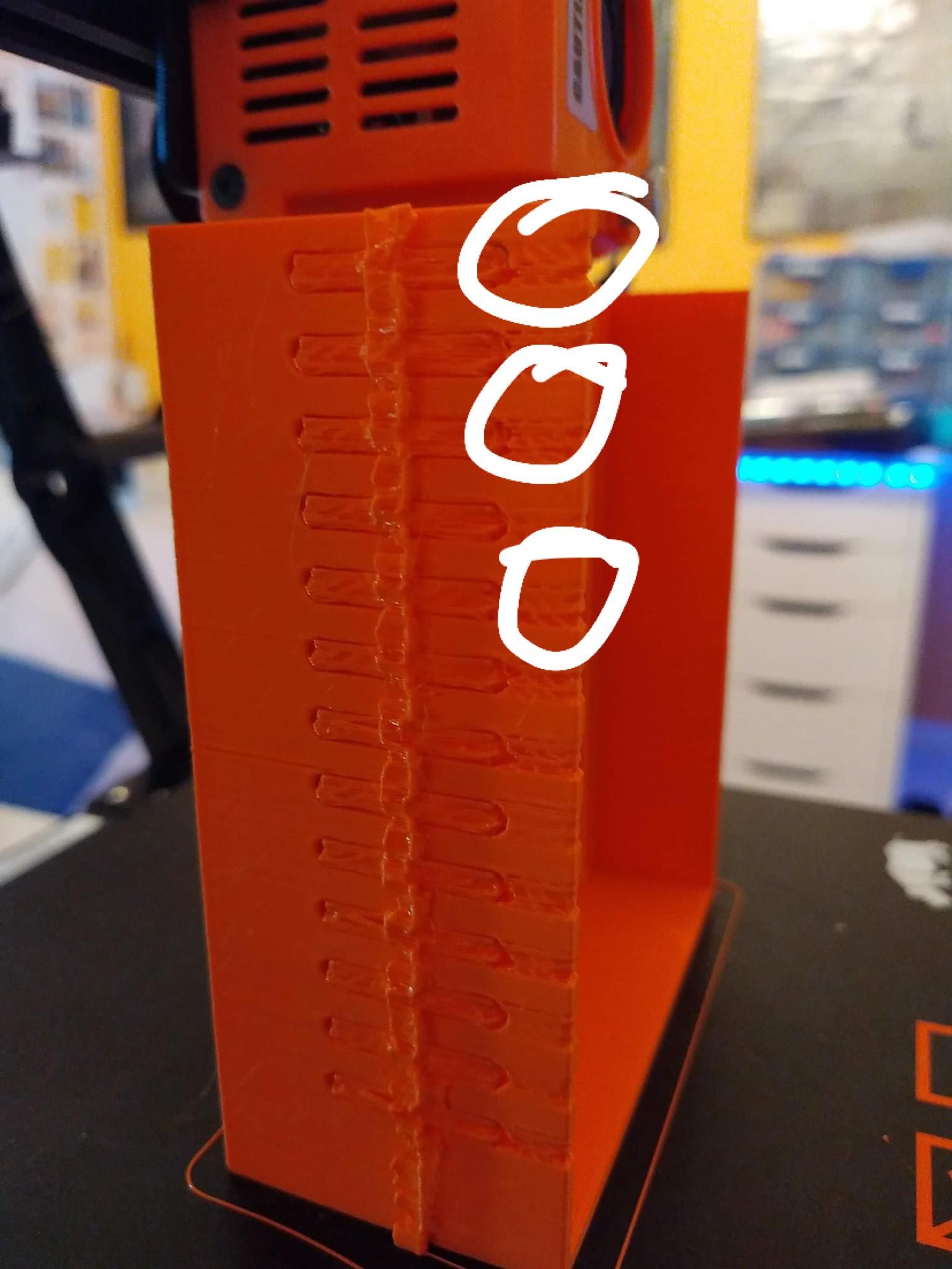

Rene6442 Posté(e) Décembre 17, 2020 Partager Posté(e) Décembre 17, 2020 (modifié) Bonjour à tous ! Premier soucis avec les prints sur ma Wanhao D12, Je bloque un peu sur ce problème ^^ Dans les endroits entouré j'ai l'impression d'avoir de la sous extrusion Y à t'il moyen de régler ce soucis dans Cura ? C'est du PLA Basicfil, 60mm/s sur la première 50mm/s sur la seconde L'option "Durée minimale d'une couche" ou au niveau de la rétraction ça pourrait jouer ? Merci d'avance ! Modifié (le) Décembre 17, 2020 par Rene6442 Lien vers le commentaire Partager sur d’autres sites More sharing options...
Aznard Posté(e) Décembre 17, 2020 Partager Posté(e) Décembre 17, 2020 Salut ! As-tu le paramètre de rétraction au changement de couche d'activé ? J'ai déjà eu ce problème lié à ma rétraction trop vite ou trop grande Lien vers le commentaire Partager sur d’autres sites More sharing options...

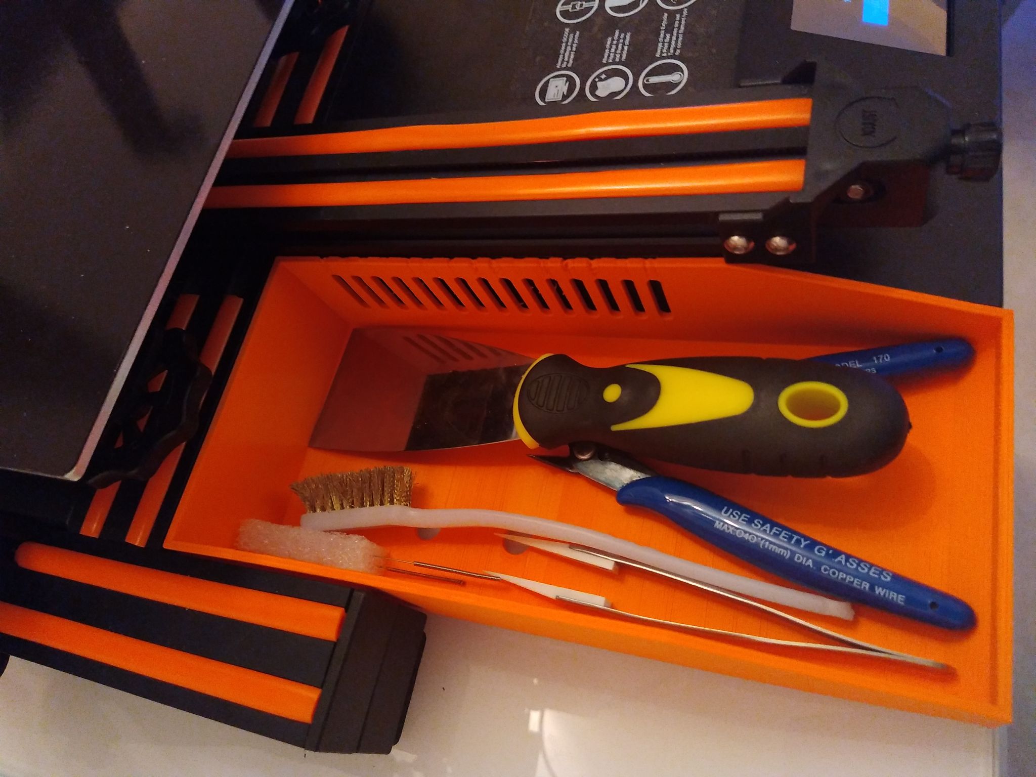

Rene6442 Posté(e) Décembre 17, 2020 Auteur Partager Posté(e) Décembre 17, 2020 il y a 2 minutes, Aznard a dit : Salut ! As-tu le paramètre de rétraction au changement de couche d'activé ? J'ai déjà eu ce problème lié à ma rétraction trop vite ou trop grande Comme tu as vu je tente l'impression de ton bac Car j'attends des pièces pour mon Alfawise Oui je l'ai d'activé avec les valeurs d'origine sur la première image (3mm à 70mm/s) Et sur la deuxième image (5mm à 60mm/s) Je n'ai jamais du jouer sur la rétractation sur mes anciennes imprimantes donc c'est encore un peu flou ce domaine ^^ J'ai vu dans une vidéo que le PLA Basicfil était fort visqueux je pense que ça joue aussi J'ai reçu mon filament Wanhao ce matin et j'aimerais réglé au maximum ce soucis avant de lancer un nouvel essaye ^^ Lien vers le commentaire Partager sur d’autres sites More sharing options...
Aznard Posté(e) Décembre 17, 2020 Partager Posté(e) Décembre 17, 2020 oui je vois ca ^^ Pour mes paramètres de rétraction je suis sur du 7.5mm à 50mm/s donc on est pas trop loin. Je vois que ca se produit que d'un seul coté. Surement ta rétraction au changement de couche. Voila un super site qui regroupe les problèmes majeurs en Impression 3D : ici Pour régler ta rétraction, rien de tel qu'une bonne tour de rétraction avec le bon tuto comme celui-ci Si tu as un doute sur ta température, voici un tuto rapide : ici Pour ta bobine de PLA Wanhao, je suis sur du 200°C c'est nickel. Si tu doutes, cette pièce est un parfait benchmark, pas trop long en plus. Bon courage, tiens nous au courant *Pas besoin de support pour le bac, tu peux l'imprimer à plat ca rentre nickel. 1 Lien vers le commentaire Partager sur d’autres sites More sharing options...

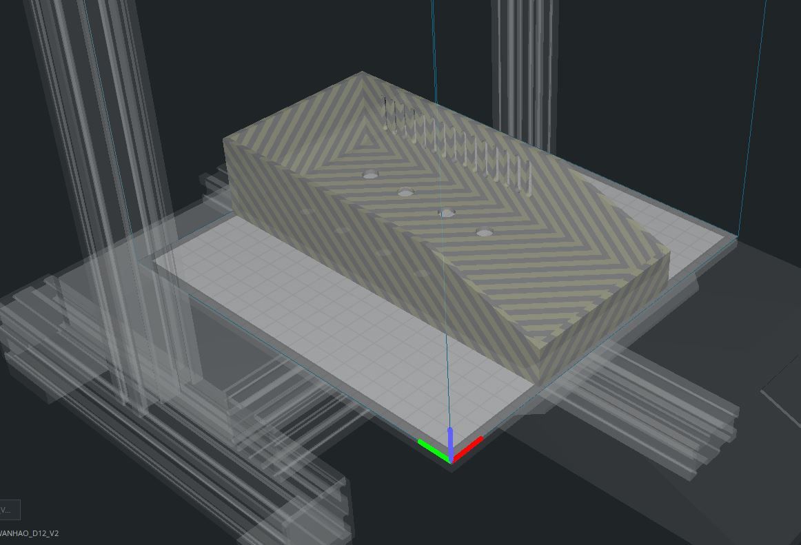

Aznard Posté(e) Décembre 17, 2020 Partager Posté(e) Décembre 17, 2020 De le mettre à plat ?? c'est à dire ? ^^ Oui on est bien en 230x230x250 A part ce petit problème coté aération, le reste est top ! Je n'ai pas réimprimé le miens, plus assez d'orange Mais lors de mon test uniquement sur le coté aération, je n'ai pas eu de problème Lien vers le commentaire Partager sur d’autres sites More sharing options...

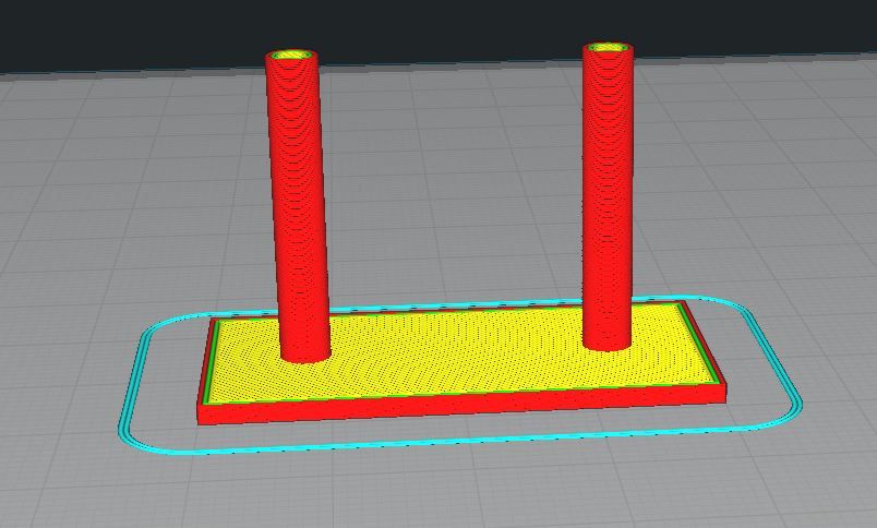

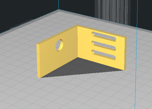

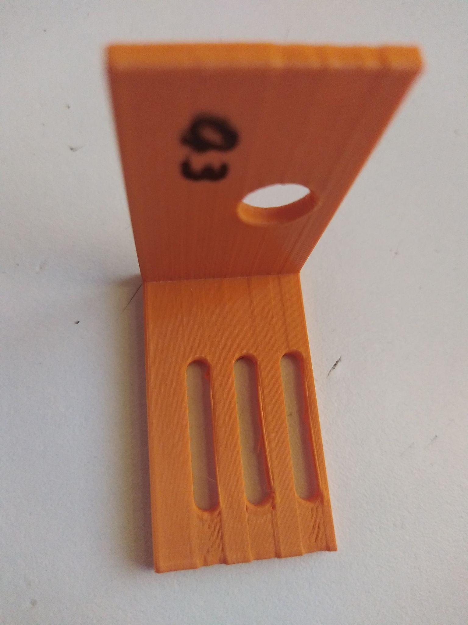

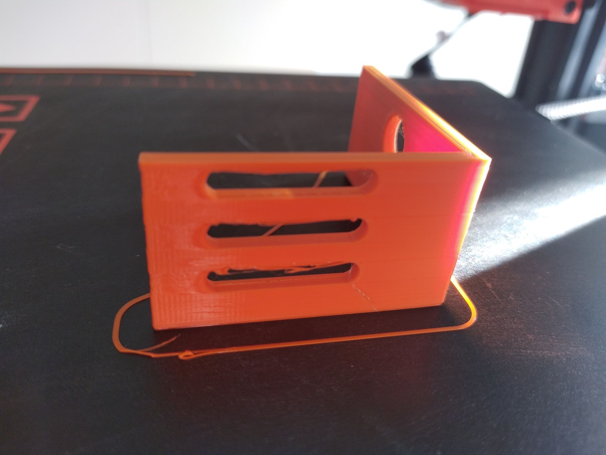

Rene6442 Posté(e) Décembre 18, 2020 Auteur Partager Posté(e) Décembre 18, 2020 Il y a 9 heures, Aznard a dit : *Pas besoin de support pour le bac, tu peux l'imprimer à plat ca rentre nickel. Salut ! J'avais compris que je pouvais le mettre à plat sur le plateau ! ^^ Aujourd'hui je pense réglé au mieux ma rétraction et j'ai coupé un petit bout avec les aérations pour m'en faire une pièce test aussi Voici on j'en suis avec les réglages actuel en 0.3mm a 50mm/s Lien vers le commentaire Partager sur d’autres sites More sharing options...
Aznard Posté(e) Décembre 18, 2020 Partager Posté(e) Décembre 18, 2020 oh oui pardon je n'avais pas compris ^^ Cura réduit légèrement la zone d'impression pour une marge de sécurité, le bac doit être pile dedans :s 0.3mm c'est vraiment très peu. Généralement, sur les extrudeur de ce type (Bowden) on est entre 4 et 10mm de rétraction, pour une vitesse entre 35 et 70mm/s. C'est vraiment des valeurs très générales, chaque imprimante est spécifique. Peux-tu nous partager tes paramètres Cura pour jeter un œil ? 1 Lien vers le commentaire Partager sur d’autres sites More sharing options...
Rene6442 Posté(e) Décembre 18, 2020 Auteur Partager Posté(e) Décembre 18, 2020 il y a 31 minutes, Aznard a dit : oh oui pardon je n'avais pas compris ^^ Cura réduit légèrement la zone d'impression pour une marge de sécurité, le bac doit être pile dedans :s 0.3mm c'est vraiment très peu. Généralement, sur les extrudeur de ce type (Bowden) on est entre 4 et 10mm de rétraction, pour une vitesse entre 35 et 70mm/s. C'est vraiment des valeurs très générales, chaque imprimante est spécifique. Peux-tu nous partager tes paramètres Cura pour jeter un œil ? Pas de soucis ^^ Les voici je suis justement entrain de tester la meilleure distance de rétraction via ce petit test : Ps : voici quand je met le bac a plat Pense tu que je peux tricher dans Cura en augmentent un peu la dimension du bed ? ^^ Lien vers le commentaire Partager sur d’autres sites More sharing options...

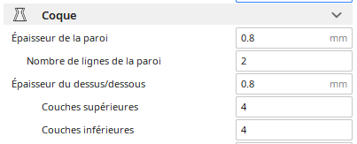

Aznard Posté(e) Décembre 18, 2020 Partager Posté(e) Décembre 18, 2020 ok marrant, mais c'est bien cette zone grise qui pose le problème. Tu as raison, peut-être qu'en trichant c'est faisable. Juste quelques détails sur la config de ta coque : Il faut toujours prendre en compte la taille de ta buse et ta hauteur de couche Je vois que tu as indiqué 1mm d'épaisseur dessus/dessous sauf que tu imprimes à 0.15mm de hauteur, ca fait donc 1/0.15 = 6.666666 couches pour atteindre 1mm Pareil pour ton épaisseur de paroi, ta buse fait 0.4mm de diamètre, impossible pour elle de faire 1mm de paroi car 1/0.4 = 2.5, au final 1.2 est plus juste Tu peux gérer plus facilement ces paramètres via une option caché qui s'appelle : Comme ca il te calcul automatiquement la bonne taille. Check voir si tu n'a pas ca d'activer par hasard : L'un des gros point faible de cura est sa multitude de paramètres cachés qui sont pourtant super utiles, je ne sais pas si tu vois comment y accéder, sinon c'est par ici : J'attends ton retour sur le test de ta pièce Lien vers le commentaire Partager sur d’autres sites More sharing options...
Rene6442 Posté(e) Décembre 18, 2020 Auteur Partager Posté(e) Décembre 18, 2020 il y a 7 minutes, Aznard a dit : ok marrant, mais c'est bien cette zone grise qui pose le problème. Tu as raison, peut-être qu'en trichant c'est faisable. Juste quelques détails sur la config de ta coque : Il faut toujours prendre en compte la taille de ta buse et ta hauteur de couche Je vois que tu as indiqué 1mm d'épaisseur dessus/dessous sauf que tu imprimes à 0.15mm de hauteur, ca fait donc 1/0.15 = 6.666666 couches pour atteindre 1mm Pareil pour ton épaisseur de paroi, ta buse fait 0.4mm de diamètre, impossible pour elle de faire 1mm de paroi car 1/0.4 = 2.5, au final 1.2 est plus juste Tu peux gérer plus facilement ces paramètres via une option caché qui s'appelle : Comme ca il te calcul automatiquement la bonne taille. Check voir si tu n'a pas ca d'activer par hasard : L'un des gros point faible de cura est sa multitude de paramètres cachés qui sont pourtant super utiles, je ne sais pas si tu vois comment y accéder, sinon c'est par ici : J'attends ton retour sur le test de ta pièce Merci pour tes conseils ! Je regarde ça cette après midi ! Lien vers le commentaire Partager sur d’autres sites More sharing options...

Rene6442 Posté(e) Décembre 18, 2020 Auteur Partager Posté(e) Décembre 18, 2020 Merci Ici j'en ai eu marre du filament Basicfil ^^ Et j'ai remis un fond de bobine Sunlu et ça a l'air d'aller mieux pour les tests je fais quelques photo tantot Dans les test de rétraction je suis comme toi +/- à 8mm ça me semble déjà bien mieux Lien vers le commentaire Partager sur d’autres sites More sharing options...

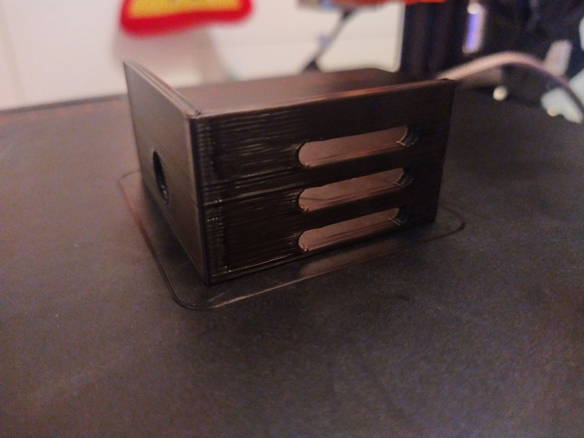

Rene6442 Posté(e) Décembre 18, 2020 Auteur Partager Posté(e) Décembre 18, 2020 Petit retour du soir je pense avoir une piste ! Trouvé sur le groupe FB, la tension de l'extruder, je n'ai jamais bossé avec des extrudeur titan donc je vais y aller au pif comme on dit Voici ce que ça donne pour l'instant Orange avant Noir après avoir serrer la vis mais je ne sais pas ou et le juste milieu Lien vers le commentaire Partager sur d’autres sites More sharing options...
Aznard Posté(e) Décembre 18, 2020 Partager Posté(e) Décembre 18, 2020 beaucoup mieux en effet ! Je pensais pas que cela pouvait être lié. C'est vrai que j'ai pas mal serré les miens qui broutaient un peu au début. Bon tant mieux, ca avance 1 Lien vers le commentaire Partager sur d’autres sites More sharing options...
Rene6442 Posté(e) Décembre 18, 2020 Auteur Partager Posté(e) Décembre 18, 2020 Oui ici j'hésite à changer mes deux roues de l'axe Z (excentrique) par les deux nouvelles fournie car je n'arrive pas vraiment a voir si il y a un point dure ou pas Lien vers le commentaire Partager sur d’autres sites More sharing options...
Rene6442 Posté(e) Décembre 22, 2020 Auteur Partager Posté(e) Décembre 22, 2020 Voila le soucis venait surtout du faite que l'extrudeur n'était pas assez serrer au niveau de la roulette de réglage, donc si ça vous arrive vous pouvez tester ça Lien vers le commentaire Partager sur d’autres sites More sharing options...

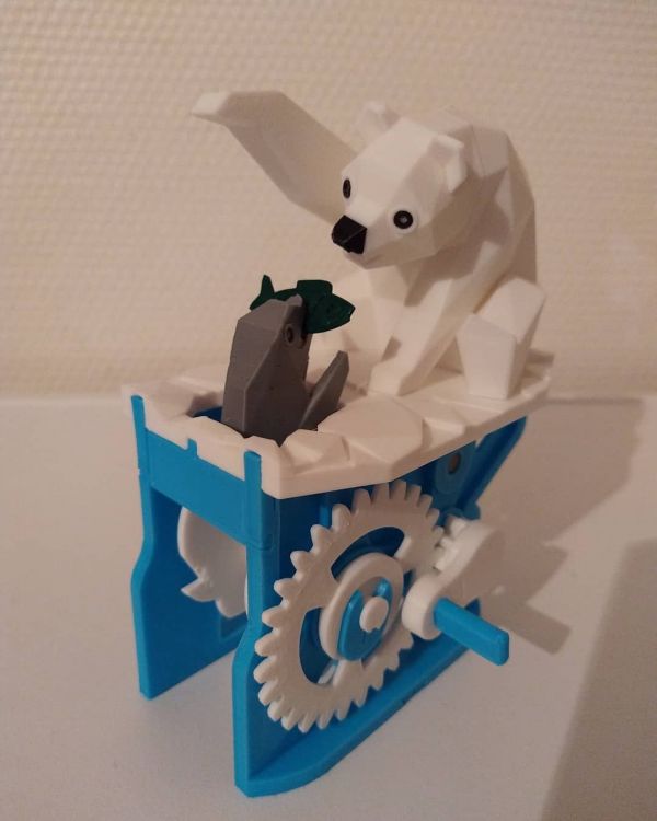

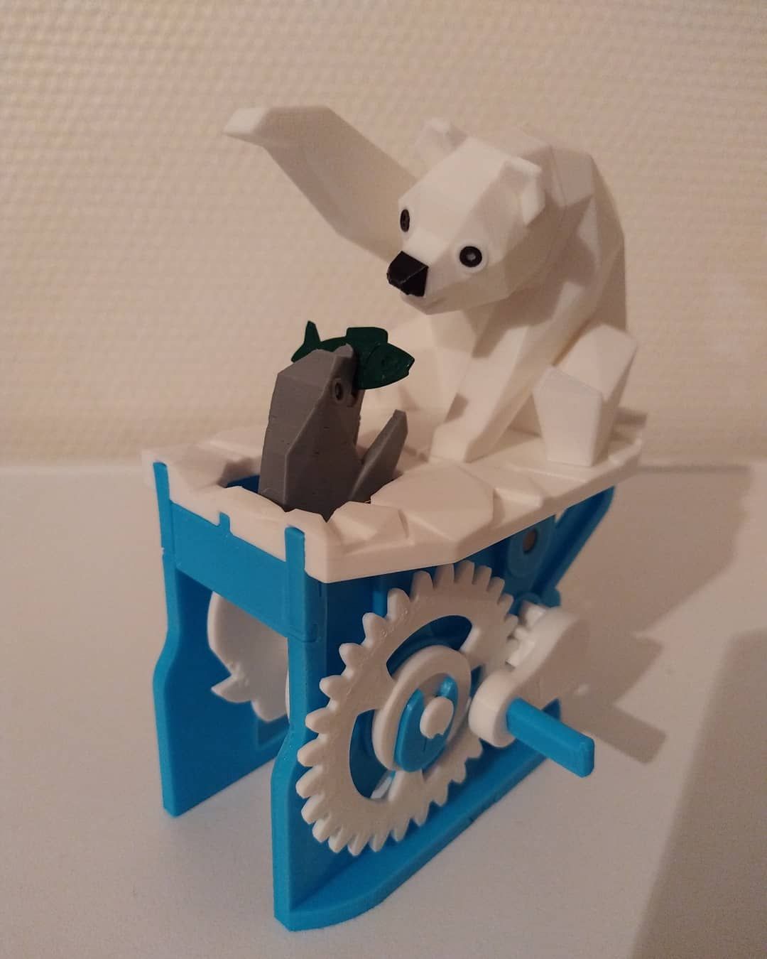

Rene6442 Posté(e) Décembre 25, 2020 Auteur Partager Posté(e) Décembre 25, 2020 (modifié) Voici un print réalisé en partie sur ma D12 ! Modifié (le) Décembre 25, 2020 par Rene6442 Lien vers le commentaire Partager sur d’autres sites More sharing options...
Aznard Posté(e) Décembre 25, 2020 Partager Posté(e) Décembre 25, 2020 il y a 34 minutes, Rene6442 a dit : Voici un print réalisé en partie sur ma D12 ! WOUAHHH super propre !!! Lien vers le commentaire Partager sur d’autres sites More sharing options...
Rene6442 Posté(e) Décembre 25, 2020 Auteur Partager Posté(e) Décembre 25, 2020 Il y a 1 heure, Aznard a dit : WOUAHHH super propre !!! Merci ! J'ai encore trouvé entre temps pour amélioré certains points Lien vers le commentaire Partager sur d’autres sites More sharing options...
guillaumeserton Posté(e) Décembre 25, 2020 Partager Posté(e) Décembre 25, 2020 Ouch, 11h d'impression pour la pièce à prévoir, c'est pas rien. Lien vers le commentaire Partager sur d’autres sites More sharing options...
