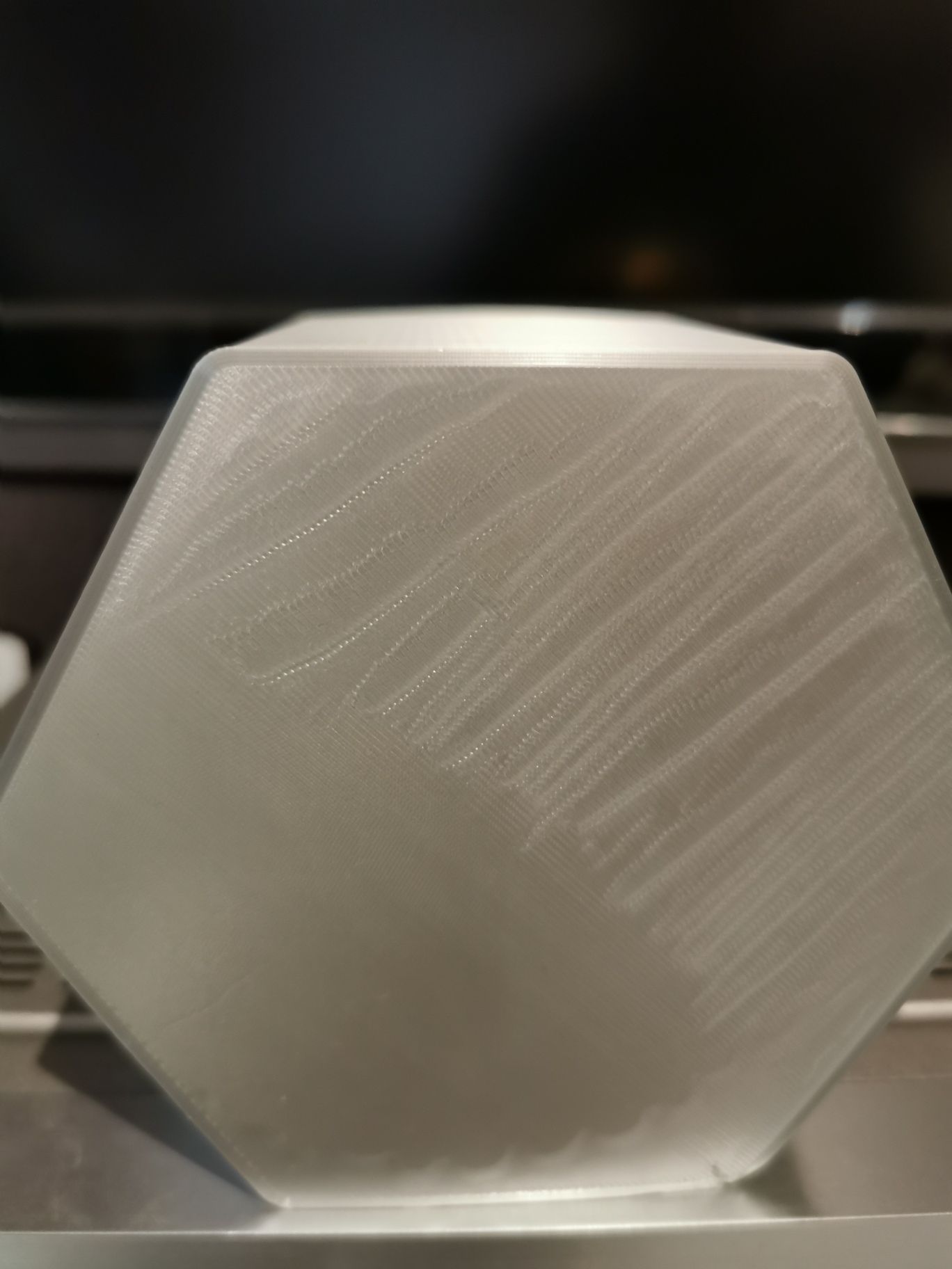

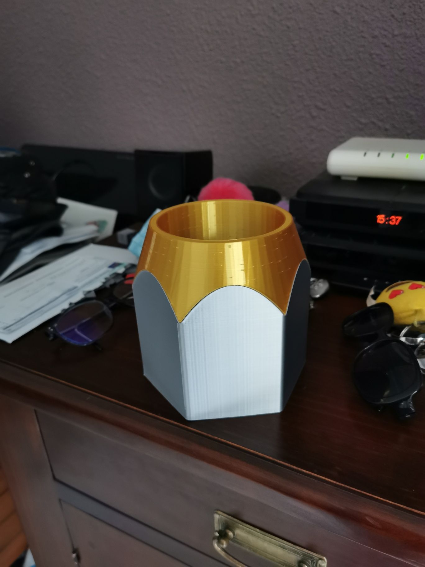

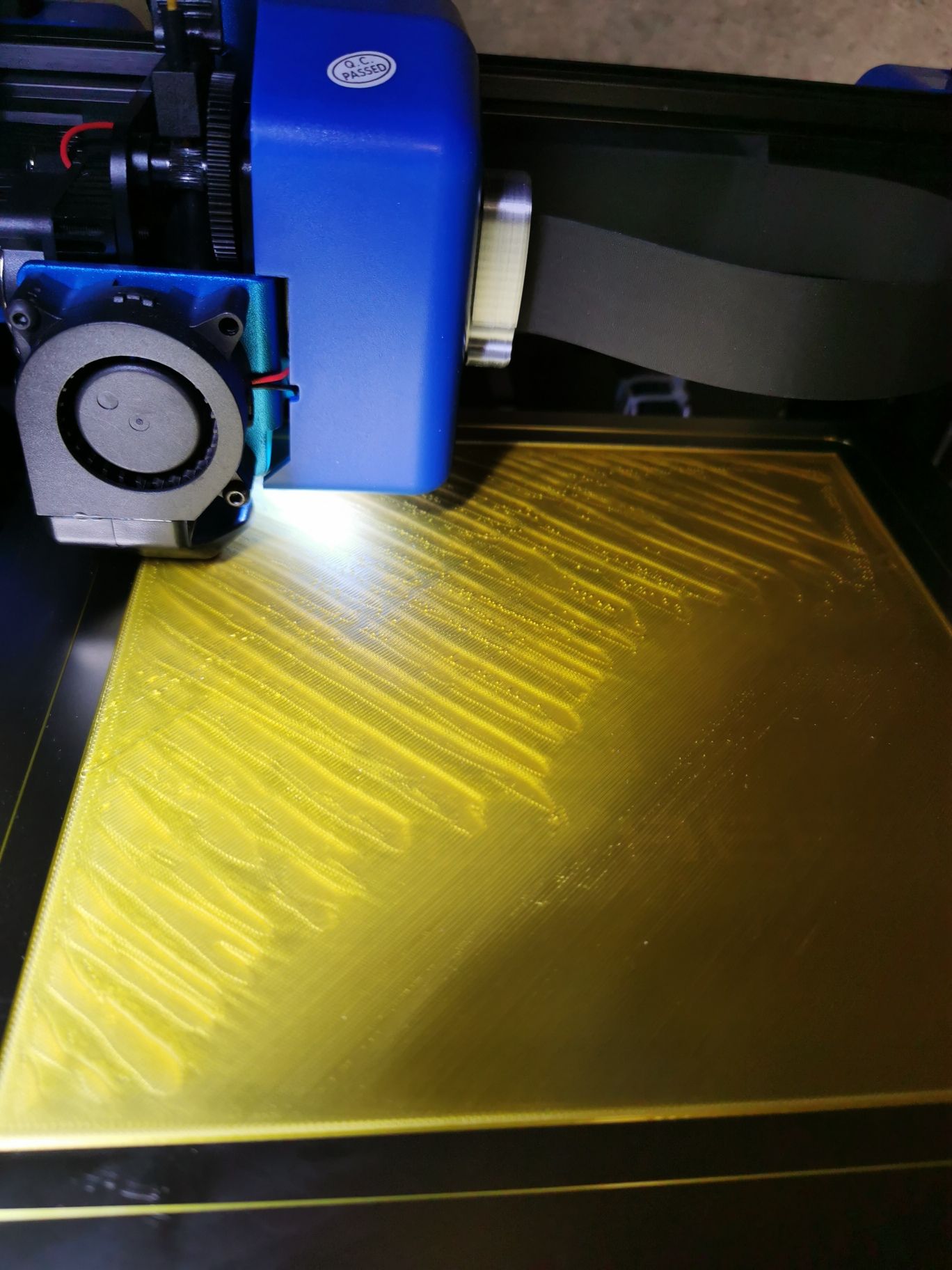

MrMagounet Posté(e) Décembre 17, 2020 Partager Posté(e) Décembre 17, 2020 Salut, J'ai Besoin d'un avis externe . Voila cela fait la deuxième fois que j'ai ce soucis sur la Genius (sur une 40ene d'impression diverse). Pour faire simple, sur 2 grandes Pièces différentes en 2 semaines j'ai une première couche qui est lisse en contacte avec le plateau mais qui me fait comme des vaguelettes sur moitié de la couche au bout de la 3 eme couche cela est gommé et n'a pas d'incidence sur la suite. Mais on voit bien le défaut en dessous une fois la pièce imprimé (sur 2 impressions de 20h à 28h chacune), j'ai eu le soucis avec 2 filaments différents (Geeetech Argent silk et SunLu Gold Silk). tous ce que j'ai imprimé entre ces 2 pièce na pas pose de soucis même si les pièces était un peux plus petite. Voici 3 clichés 1 pris sur l'impression d'une première couche et 2 autre de l'objet imprimer hier sur le quels j'ai eu le même soucis impression slicer avec Cura 4.8 et Prusa. Quelqu'un as t'il une idée de l'origine de ce soucis d'impression ? Lien vers le commentaire Partager sur d’autres sites More sharing options...
MrMagounet Posté(e) Décembre 17, 2020 Auteur Partager Posté(e) Décembre 17, 2020 Logiquement cela doit provenir d'un soucis de niveau de mon bed, mais j'aimerais l'avis d'autres personnes . Mon Plateau étant concave en son centre cela complexifie les choses. Faut vraiment que j'update mon firmware pour activé le MBL ou alors achête un Bltouch et active ABL cela m'évitera bien des soucis. Lien vers le commentaire Partager sur d’autres sites More sharing options...

Daniel71 Posté(e) Décembre 17, 2020 Partager Posté(e) Décembre 17, 2020 Vu la première photo, j'ai quand même nu sérieux doute que ça vienne du fait du plateau avec un creux au centre. En toute logique, ce phénomène devrait alors se produire uniquement vers le centre. Hors, c'est sur la moitié de ta pièce, donc sur 3 coins qui eux sont théoriquement bien réglés. Je ne saurais l'expliquer, mais il doit s'agir d'un autre phénomène. On pourrait penser que le filament n'accroche pas au bed. Ca me fait penser au problème que j'ai eu au début (après 2 ou 3 jours d'impressions sans problème) sauf que moi c'était encore plus accentué que toi : Le filament, une fois déposé, remontait de 1 ou 2 mm et ça finissait par tout partir en couille. Je n'ai jamais su pourquoi ça faisait ça, et surtout j'ai jamais su non plus comment ça a disparu Lien vers le commentaire Partager sur d’autres sites More sharing options...

Titi78 Posté(e) Décembre 18, 2020 Partager Posté(e) Décembre 18, 2020 Bonjour je vois juste un plateau de travers sur sa diagonale( peu être même tordu sur la diagonale) Je n ai pas de tapis ou autre truc autocollant ajouter sur mon bed alu de cr10s car cela empire les soucis à cause des bulles d'air ou colle qui cloque avec la température. Un bed alu bien réglé avec éventuellement quelques morceaux d'aluminium pour rattraper une déformation puis dessus une plaque de miroir où verre de 4 mm puis éventuellement une autre plaque de miroir avec un revêtement de plateau collé dessus. Suivant le truc à imprimer je mets la plaque miroir ou la plaque avec le revêtement sur le bed . Lien vers le commentaire Partager sur d’autres sites More sharing options...

MrMagounet Posté(e) Décembre 18, 2020 Auteur Partager Posté(e) Décembre 18, 2020 Ma feuille d'acier avec PEI n'est pas voilé et sur une impression cela me l'a fait sur la moitié en diagonal arrière gauche et sur l'autre a l'opposé la moitié en diagonale avant droite. Cela fait a peut pret pareil sur les impression de calibration de bed de Kilirt dans son topic BLTouch installation X1 V4 sauf que moi cela m'arrive que rarement et que sur des très grandes pièces. Lien vers le commentaire Partager sur d’autres sites More sharing options...
Daniel71 Posté(e) Décembre 18, 2020 Partager Posté(e) Décembre 18, 2020 Pas de courant d'air dans la pièce ? Une histoire de refroidissement du filament ?? Lien vers le commentaire Partager sur d’autres sites More sharing options...
MrMagounet Posté(e) Décembre 18, 2020 Auteur Partager Posté(e) Décembre 18, 2020 Pas forcement de courant d'air mais c'est une pièce non chauffé et je vais d'ailleurs de fabriqué un caisson. J'ai refait les niveau du bed c'est reparti nickel pour le moment. Lien vers le commentaire Partager sur d’autres sites More sharing options...

M1K3D0 Posté(e) Décembre 22, 2020 Partager Posté(e) Décembre 22, 2020 Ton problème est typique d'une première couche trop écrasée avec une première couche assez épaisse. Sur une couche de 0.1 ça se verra moins ou presque pas. Sur une couche plus épaisse type 0.3 ben sur les coins rapides de début ou fin de couche tu le vois moins ou pas car le mouvement sont court et l'extrusion n'est pas à son débit max. Par contre sur les grandes longueurs de remplissage à un moment tu envoies plus de matière que ta buse à la place d'étaler sur ton plateau. Donc sa boudine un peu et sa fait ces marques. (Certifié, avec le bltouch je peux les produire à la demande juste à écraser un peut trop la première couche) En plus ton plateau est peut-être pas bien plan c'est possible mais pour sûr trop près de la buse. Lien vers le commentaire Partager sur d’autres sites More sharing options...
MrMagounet Posté(e) Décembre 23, 2020 Auteur Partager Posté(e) Décembre 23, 2020 J'ai réajuster mon Plateau entre temps mais faut que je vérifie mais réglage de débit et épaisseur de couche sur mon profil en .2 . Après ou je certifie que mon plateau est pas plan Lien vers le commentaire Partager sur d’autres sites More sharing options...
M1K3D0 Posté(e) Décembre 23, 2020 Partager Posté(e) Décembre 23, 2020 Oui surtout que pour que ça se produise genre 0.04 ou 0.05 mm ça suffit largement Lien vers le commentaire Partager sur d’autres sites More sharing options...
