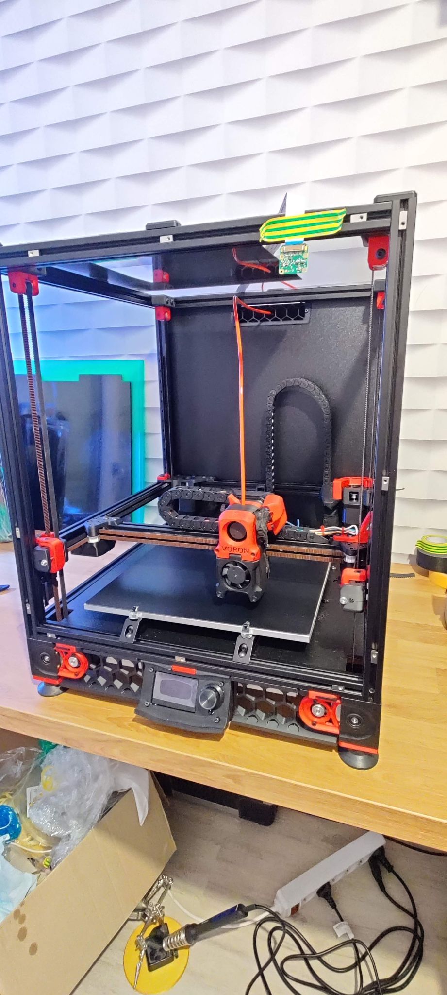

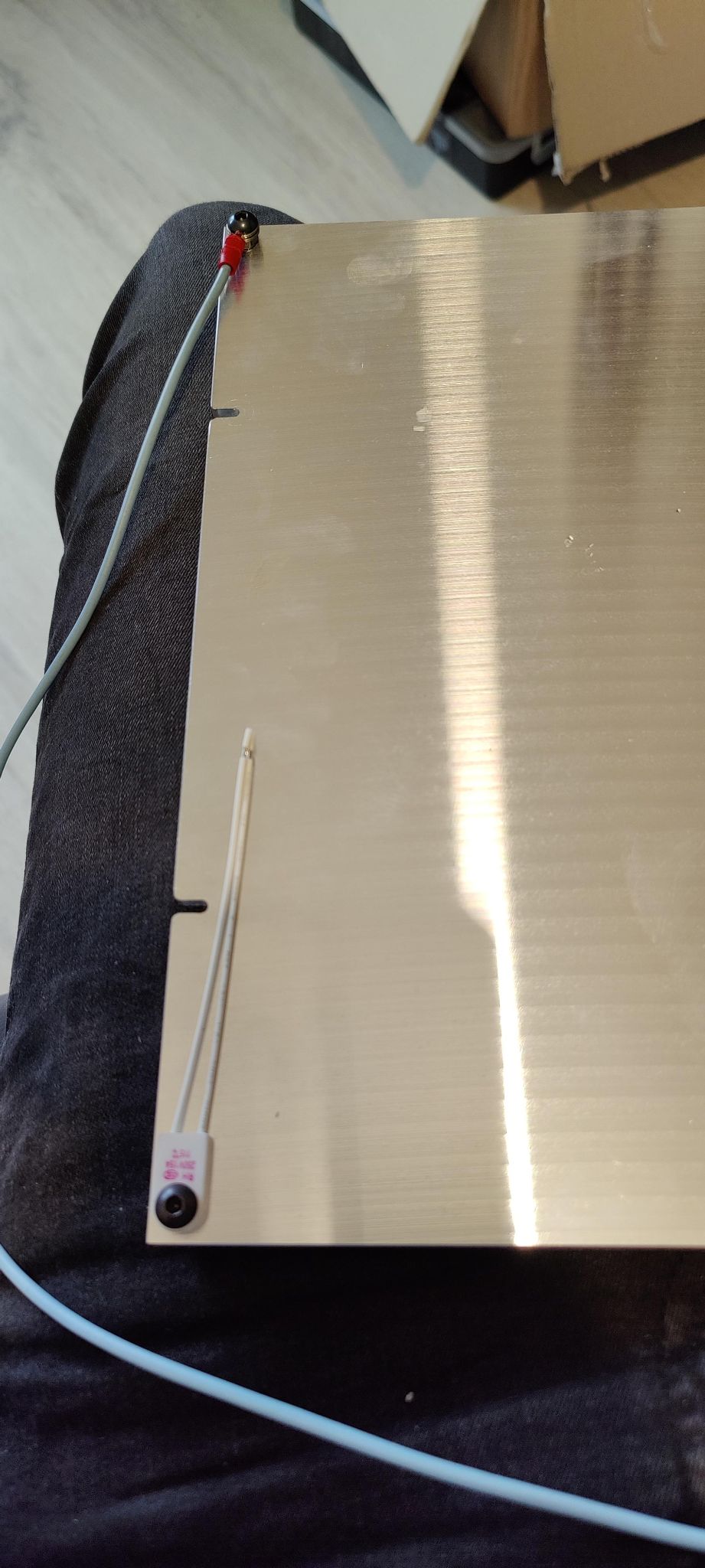

klem1 Posté(e) Janvier 12, 2021 Auteur Partager Posté(e) Janvier 12, 2021 Sur le bed de chez Lecktor pour la Voron les trous sont déjà percés et taraudés nickel pour mettre le thermofusible et la terre. Je suis maintenant en attente de la résistance chauffante du plateau. Mais j'ai quand même réussi à obtenir mon Serial ! Noisettemolle V2.896! bon l'impression c'est décollée 30 sec après la vidéo, mais ça chuut ! . Content de voir la bête fonctionner en tout cas, pas de soucis niveau mécanique. Niveau électrique juste un crimp de la sonde qui était mal enfoncé du coup j'avais des valeurs à 651°c ! Je prend du temps à comprendre comment fonctionne les macros afin d'optimiser ma séquence de démarrage. En attendant je commence à monter les panels. Et j'ai du câble management à refaire au niveau de mon extrudeur il y'a très peu de place et les gens se moquent de moi . Petit coup de pub à "_0CooL_#1722" qui va prendre le temps de faire une petite série de vidéo sur le montage de la Voron 2.4. https://www.youtube.com/watch?v=c5-_POLuUpA&ab_channel=NicolasBidel Lien vers le commentaire Partager sur d’autres sites More sharing options...

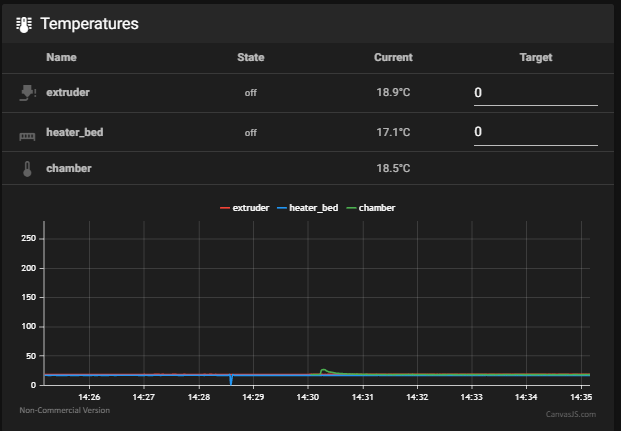

klem1 Posté(e) Janvier 16, 2021 Auteur Partager Posté(e) Janvier 16, 2021 Petite modification aujourd'hui. Mise en place d'une sonde de température pour la température de l'enceinte. j'ai ajouter ça dans le printer.cfg [temperature_sensor chamber] sensor_type: NTC 100K beta 3950 sensor_pin: P0.23 min_temp: 0 max_temp: 100 gcode_id: E Comme sonde j'ai utilisé celle ci que j'avais en rab, à vous de modifier le sensor_type selon la sonde que vous prendrez. Lien Amazon Tadaa ! Ensuite modification de la vitesse des ventilateurs des SKR. Il font énormément de bruit à fond, vous pouvez en prendre des plus silencieux par exemple de noctua et caché leur couleur avec ça https://github.com/VoronDesign/VoronUsers/tree/master/printer_mods/Rhastlyn/60mmFanCover sinon vous faite comme moi pour le moment j'ai juste modifié la vitesse dans le printer.cfg de 1 à 0.3. [heater_fan controller_fan] ## Controller fan - Z board, HE1 Connector pin: z:P2.4 kick_start_time: 0.5 heater: heater_bed heater_temp: 30.0 fan_speed: 0.3 J'ai aussi tester Klipper Screen https://github.com/jordanruthe/KlipperScreen J'avais un écran 7" en stock, j'avais envie de le ressortir de son placard et de l'utiliser. C'est ce modèle https://www.waveshare.com/wiki/7inch_HDMI_LCD_(C) Le tactile est réactif c'est cool, je suis en train de trouver le bon support pour mettre l'écran sur la bête.* J'ai mis en place les plexi autour de la Voron sauf les portes, ou je vais imprimer ces charnières : https://github.com/VoronDesign/VoronUsers/tree/master/printer_mods/randell/Door_Hinges?fbclid=IwAR3YPjL_-z3_jEfFT1pDCKQGFGel5tJ-dgBJv5crvDyi239-5BmX9HYeifk ça évitera de fixer les portes avec du scotch... En attendant je vais les faire en PLA blanc j'ai que ça et je peut pas imprimer d'abs pour l'instant, je les changerai plus tard. Lien vers le commentaire Partager sur d’autres sites More sharing options...

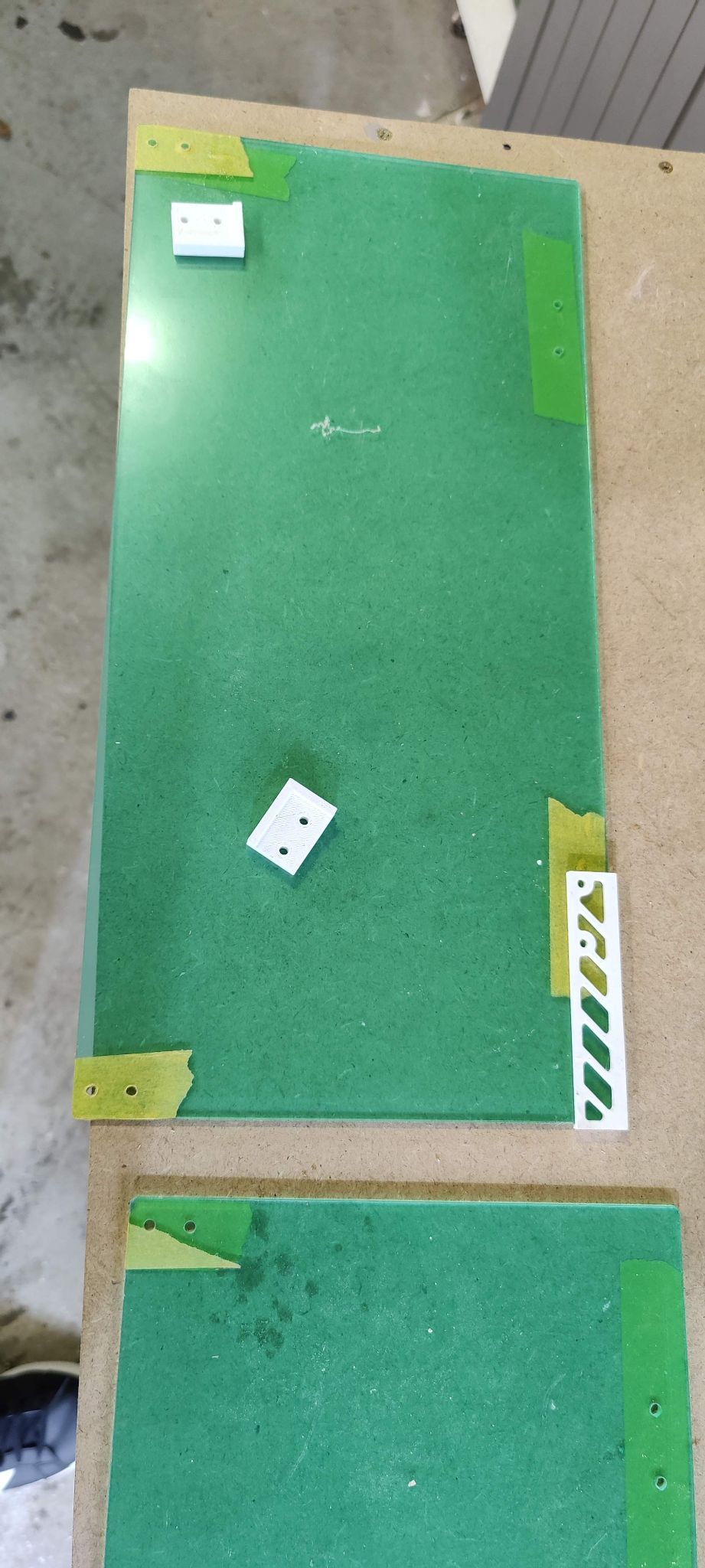

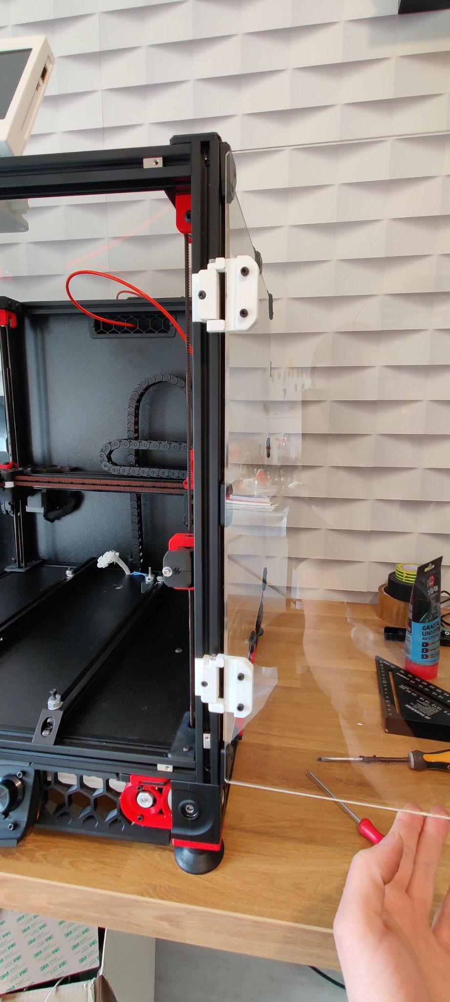

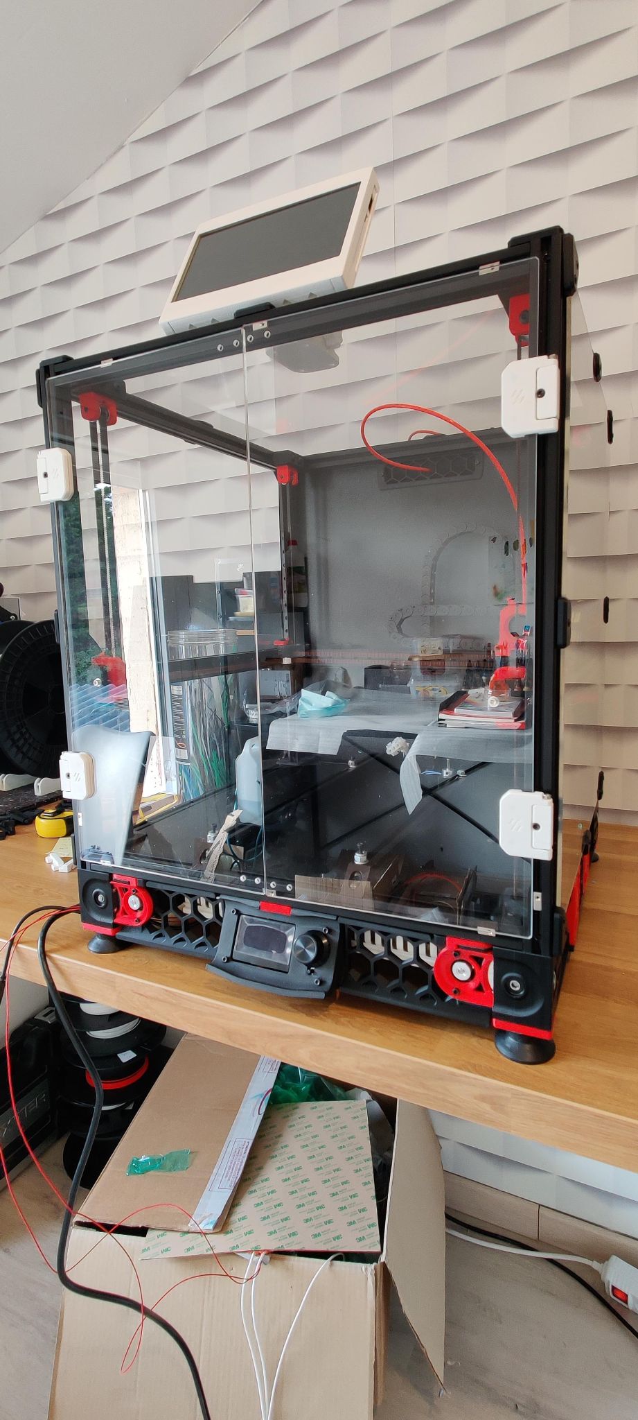

klem1 Posté(e) Janvier 17, 2021 Auteur Partager Posté(e) Janvier 17, 2021 (modifié) Aujourd'hui perçage des panels pour mettre des charnière qui fixe le plexi avec des vis et non pas du scotch. Je n'ai pas totalement fini il me manque de la mousse de 6mm et des inserts M3. Mais en tout cas c'est propre, bon bien sur c'est imprimer en PLA pour l'instant je le ferais en ABS plus tard. Parlons vite fait des macros : Il y'a pas beaucoup d'information dessus. On retrouve la plupart des macros dans le printer.cfg en bas. je vous conseille de tous les copier et de les placé dans un autre fichier que l'on va appeler macro.cfg Ensuite il suffira d'y copier toutes les macros dedans, ça sera beaucoup plus facile de les retrouver. il faut donc dire au fichier printer.cfg que l'on utilise les macros dans un autre fichier pour cela on rajoute cette ligne dans le printer.cfg [include macro.cfg] Voici un lien avec de macro de certains membres du discord. Je le partage, mais ne copier coller pas tout sans rien comprendre, tout dépendra des dimensions de votre machine des mods qu'ils utilisent... Mais ça peut vous donner une idée. https://github.com/elpopo-eng/VoronFrenchUsers/tree/main/Klipper_Config Voici en premier ce que je vous conseille de faire au début [gcode_macro G32] gcode: G28 QUAD_GANTRY_LEVEL G28 #G0 X150 Y150 Z20 F6000 [gcode_macro PRINT_START] # Use PRINT_START for the slicer starting script - please customise for your slicer of choice gcode: M117 Let's go baby... M107; #M117 Heating... M140 S{BED} ;set temp M104 S{EXTRUDER} M190 S{BED} ; wait bed M109 {EXTRUDER} G32 BED_MESH_PROFILE LOAD=default M117 Start print Pour le BED_MESH_PROFILE LOAD=default il faut bien sur avoir fait un mesh avant. BED MESH J'ai créer une macro G32 qui regroupe plusieurs choses et que j'inclus dans le print_start. à vous de faire ce que vous voulez, moi personnellement je ne peux pas imprimer pour l'instant donc j'ai pas du tout optimisé les macros. Amusez vous bien Modifié (le) Janvier 17, 2021 par klem1 Lien vers le commentaire Partager sur d’autres sites More sharing options...
