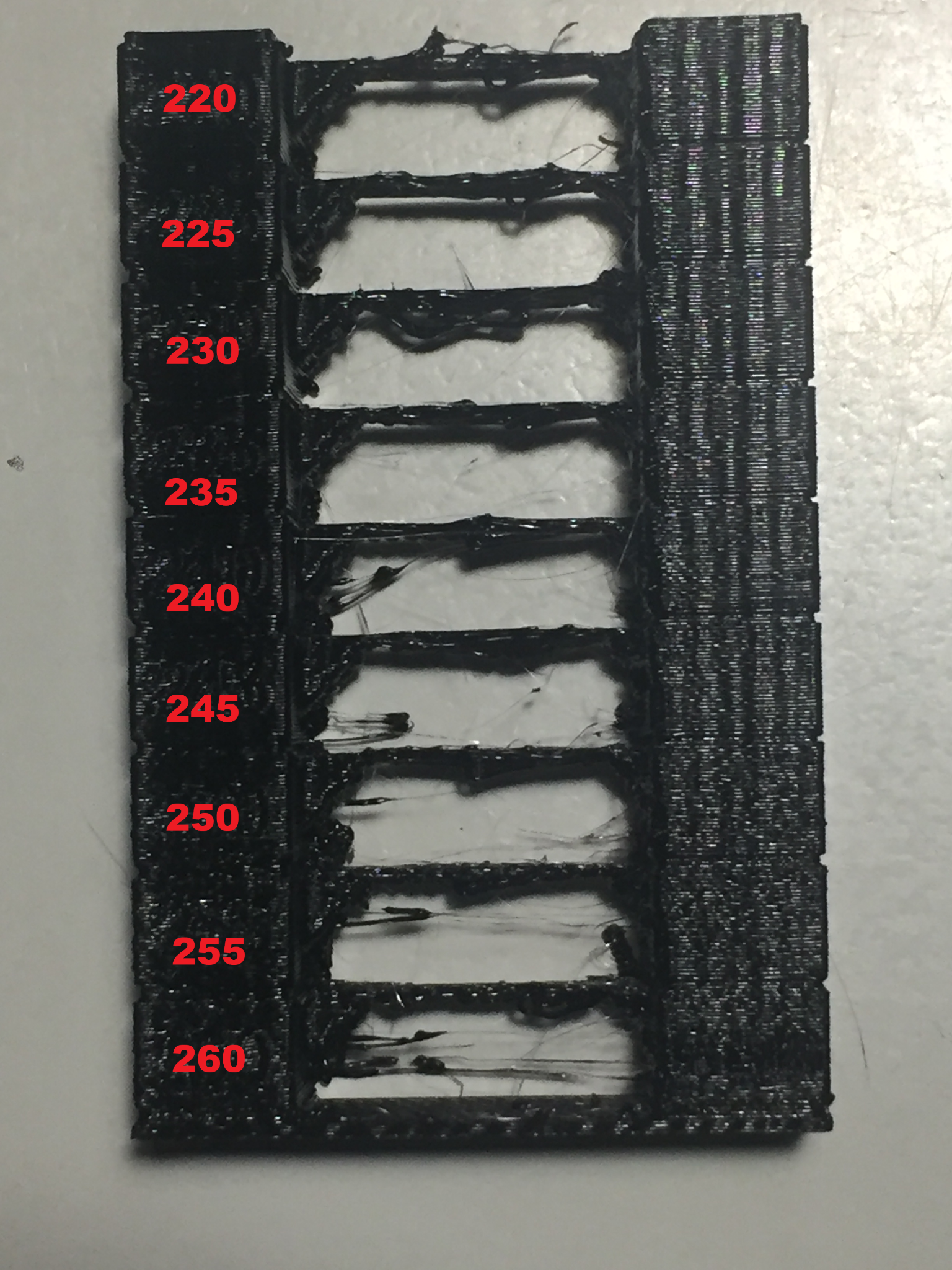

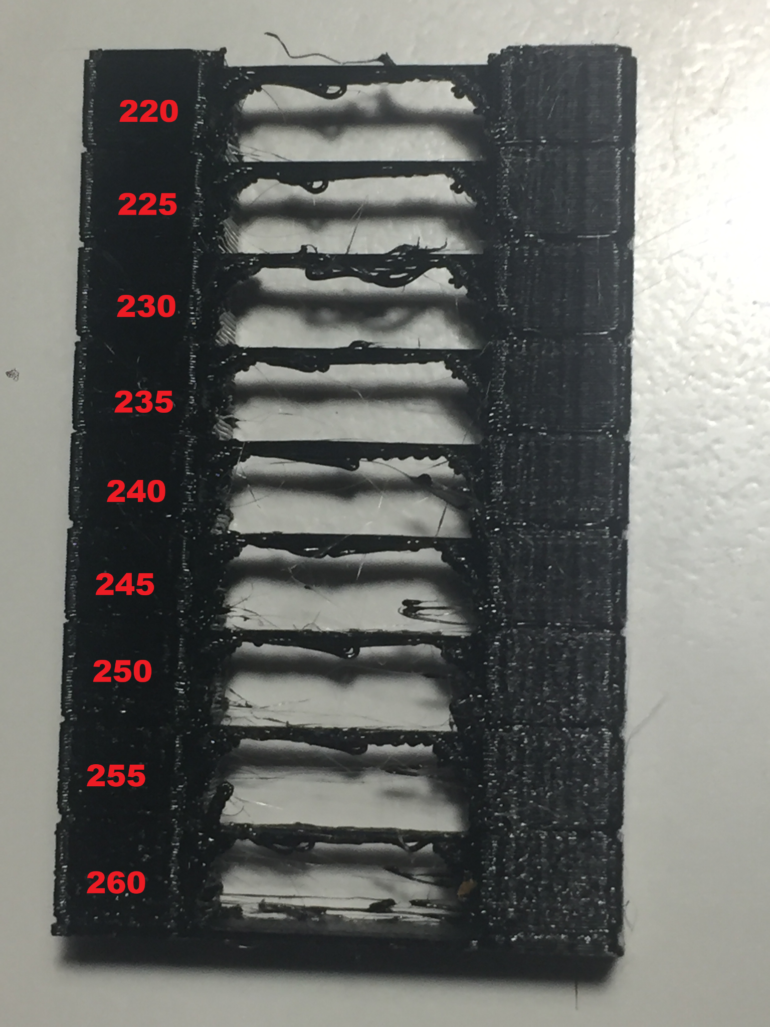

lynyrd Posté(e) Décembre 20, 2020 Partager Posté(e) Décembre 20, 2020 (modifié) Bonjour, Je dois imprimer une pièce en PTEG, pour avoir la bonne température, j'ai imprimé une tour. Elle commence à 260° et se termine à 220°. Je ne distingue pas quelle est la meilleur température. Quand pensez-vous ? Face: Arrière: Merci pour votre avis. Modifié (le) Décembre 20, 2020 par lynyrd Lien vers le commentaire Partager sur d’autres sites More sharing options...
Bossty Posté(e) Décembre 20, 2020 Partager Posté(e) Décembre 20, 2020 Chez moi je l'imprime à 235°c pour 35mm/s et mon bed à 75°c sur vitre avec de la laque et aucun pb je suis surpris par tes photos, avec le PETG la qualité doit être le même qu'avec du PLA, il doit y avoir du jeu dans tes mécanismes et structures Lien vers le commentaire Partager sur d’autres sites More sharing options...
lynyrd Posté(e) Décembre 20, 2020 Auteur Partager Posté(e) Décembre 20, 2020 Bed à 80° 40mm/s La vitesse peut-être ? Lien vers le commentaire Partager sur d’autres sites More sharing options...
Bossty Posté(e) Décembre 20, 2020 Partager Posté(e) Décembre 20, 2020 (modifié) il y a 44 minutes, lynyrd a dit : Bed à 80° 40mm/s La vitesse peut-être ? Souvent une couleur foncé et surtout le noir on obtient un moins bon résultat sans doute trop de pigments pour obtenir cette couleur noir non je pense pas que cela vient de la vitesse, même les pontages y a un pb, il faut que tout soit fixe sans aucun jeu et ils ne sont pas visible sous un simple regards à 40mm/s il faut mieux rajouter quelque degrés en plus et + 5% de ventilo , moi sur un radial de 50x50x15 avec 2 buses, je suis à 36% pour 35mm/s, si tu souffle trop, les layers risquent de mal se souder, certain avec le PETG ne mettent pas de ventilo mais la qualité se ressent Modifié (le) Décembre 20, 2020 par Bossty Lien vers le commentaire Partager sur d’autres sites More sharing options...

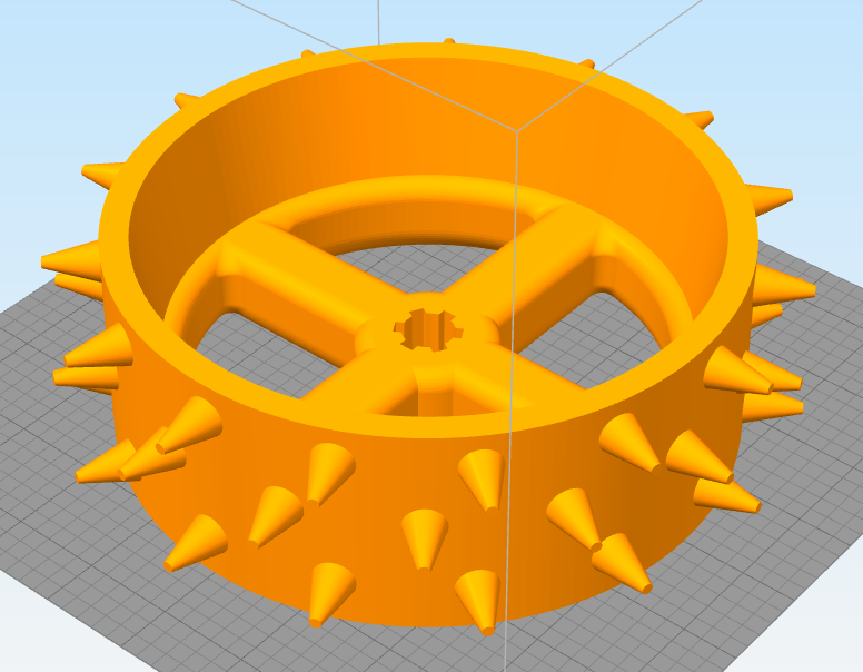

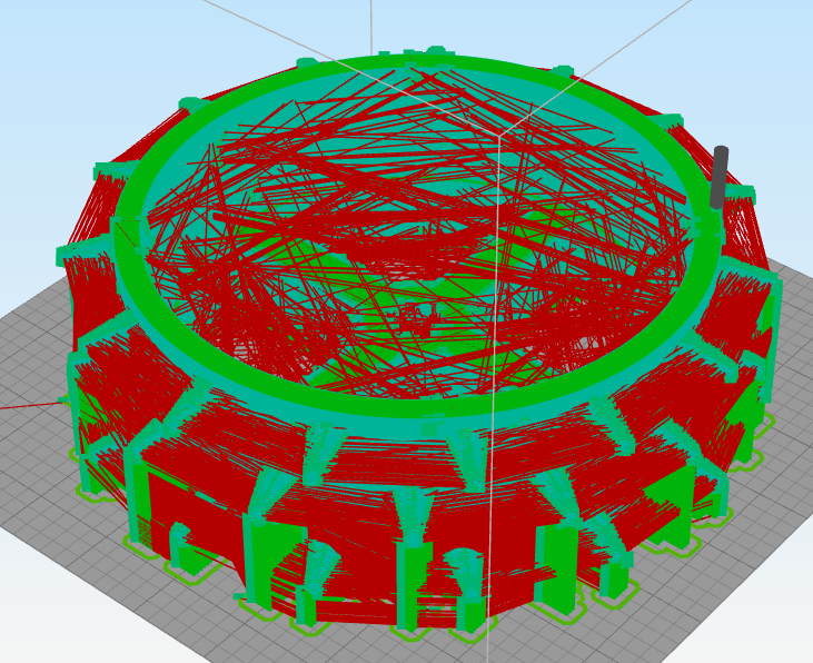

lynyrd Posté(e) Décembre 20, 2020 Auteur Partager Posté(e) Décembre 20, 2020 (modifié) Voilà la pièce, avec une température de 235°, une jupe, remplissage à 30%, des supports, ventilateur à 60% et une vitesse de 30mm/s, temps de réalisation 64 heures 28 minutes. en coupe: Modifié (le) Décembre 20, 2020 par lynyrd Lien vers le commentaire Partager sur d’autres sites More sharing options...
Bossty Posté(e) Décembre 21, 2020 Partager Posté(e) Décembre 21, 2020 Pfff c'est un monstre cette pièces va t'elle subir des contraintes avec ses cônes ? pour qu'elle sont plus facile à imprimer et plus rapidement et que les cônes soit plus jolie et solide, je ferais dans le corps principale un logement pour un pas de vis et chaque cône imprimé indépendant avec son pas de vis par groupe de 12 et si jamais un cône casse tu pourra le remplacer facilement Lien vers le commentaire Partager sur d’autres sites More sharing options...

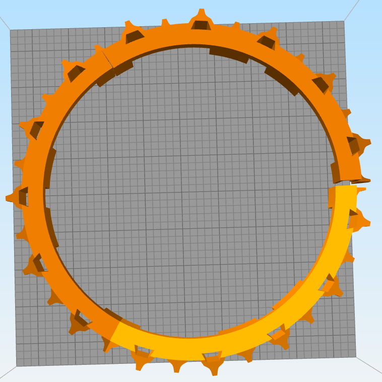

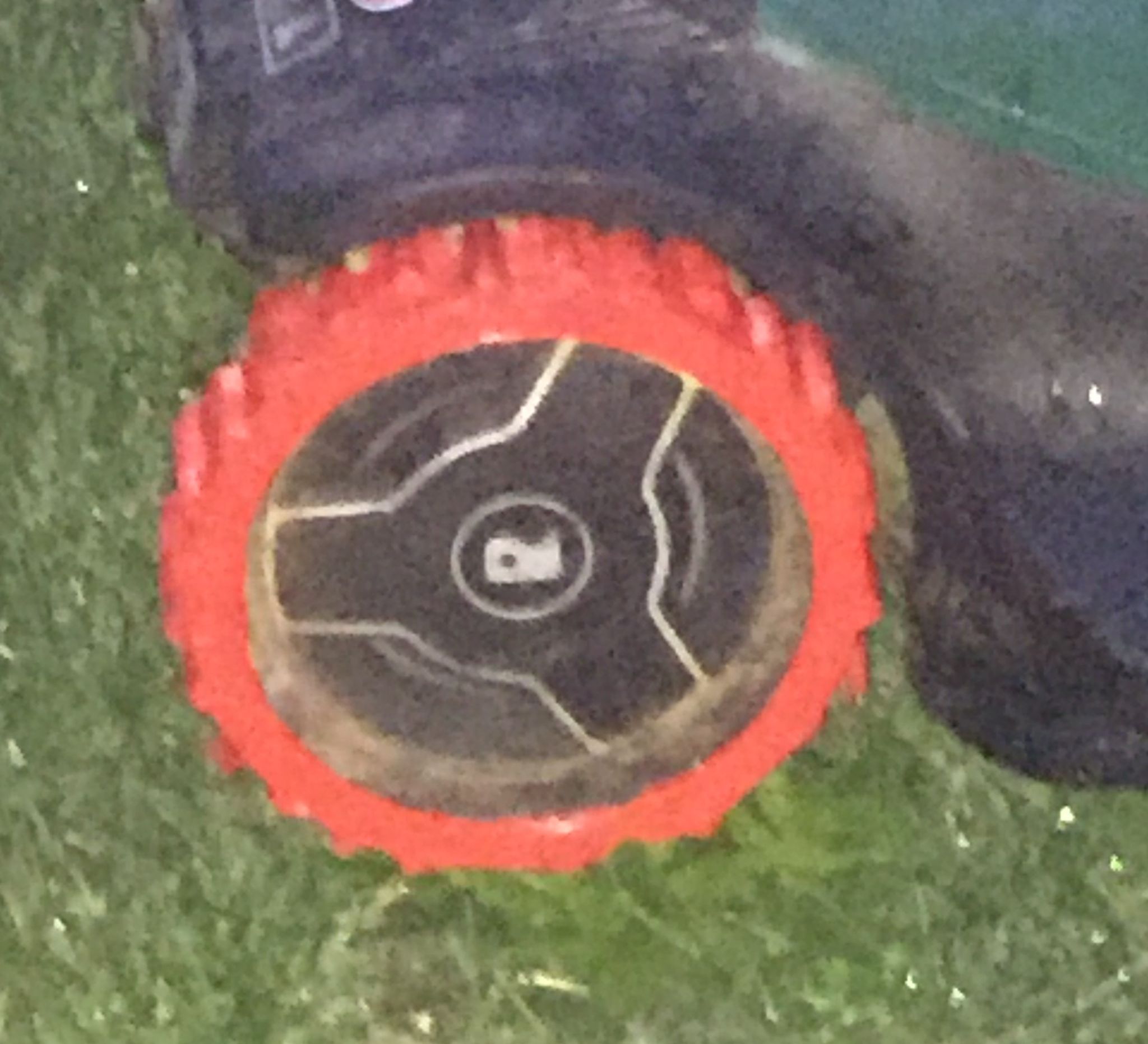

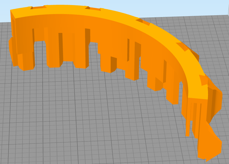

lynyrd Posté(e) Décembre 21, 2020 Auteur Partager Posté(e) Décembre 21, 2020 (modifié) C’est une roue pour une tondeuse robot, les pointes sont trop petites pour être visées. voici le lien: https://www.thingiverse.com/download:6942195 Veux-tu bien me rendre service, télécharge cette pièce, et dit moi si comme moi, tu l'as comme ça ! https://www.thingiverse.com/thing:4230489 J'ai beau l'ouvrir avec Cura, Simplify, Fusion, 3D Builder, ce n'est pas entier ! Modifié (le) Décembre 21, 2020 par lynyrd Lien vers le commentaire Partager sur d’autres sites More sharing options...
Bossty Posté(e) Décembre 21, 2020 Partager Posté(e) Décembre 21, 2020 oui c'est normale qu'elle soit pas entière puisque tu as que le quart il suffit de mettre trois autres pièces et de leurs faire des rotation sur l'axe Z et de les mettre après les uns par rapport aux autres il faut mette en axe plus gros pour les points Lien vers le commentaire Partager sur d’autres sites More sharing options...
lynyrd Posté(e) Décembre 21, 2020 Auteur Partager Posté(e) Décembre 21, 2020 Je l'ai déjà téléchargé précédemment et elle était entière. Comment savoir que ce sera la bon diamètre ? Lien vers le commentaire Partager sur d’autres sites More sharing options...
Bossty Posté(e) Décembre 21, 2020 Partager Posté(e) Décembre 21, 2020 (modifié) ah bon moi j'ai eu que le quart comme sur la photo du lien, après le type l'a collé en 4 parties apparemment Pour le diamètre, simplify3d te le dit sinon tu la mets dans ton log de modélisation voici la traduction : Ceux-ci glissent sur le weel (standard) d'une tondeuse robot de la série Robomow RS et augmentent l'adhérence du robot, au cas où vous trouveriez que vos roues d'origine ne fournissent pas assez d'adhérence. Vous devez imprimer l'objet 3 fois par roue, ce qui a nécessité environ 74 grammes de PLA chacun dans mon cas. Les supports ne sont pas nécessaires pour cette impression. Les photos montrent les 3 pièces placées ensemble comme elles le seraient sur la roue. Contrairement aux robogrips de Robomow, ceux-ci sont destinés aux roues par défaut et non aux roues motrices. Il devrait glisser facilement sur les roues, bien que si vos roues sont neuves, l'ajustement pourrait être un peu plus serré, car je l'ai modelé sur mes roues, qui montrent des signes d'usure. J'ai attaché chaque pièce à l'intérieur de la roue avec une vis à travers le trou central. Si quelqu'un est intéressé, j'ajouterai la version monobloc qui peut être imprimée sur une imprimante avec un volume d'impression plus important, bien que je doive vérifier s'il est encore assez facile de la faire glisser sur la roue si elle est d'une seule pièce. De plus, comme c'est le cas maintenant, vous n'avez pas besoin de retirer la roue pour s'adapter à cet objet. Modifié (le) Décembre 21, 2020 par Bossty Lien vers le commentaire Partager sur d’autres sites More sharing options...
lynyrd Posté(e) Décembre 21, 2020 Auteur Partager Posté(e) Décembre 21, 2020 3 pièces d'après le commentaire. Lien vers le commentaire Partager sur d’autres sites More sharing options...
Bossty Posté(e) Décembre 21, 2020 Partager Posté(e) Décembre 21, 2020 oui elles sont à 120° j'ai cru à 90° Lien vers le commentaire Partager sur d’autres sites More sharing options...
lynyrd Posté(e) Décembre 21, 2020 Auteur Partager Posté(e) Décembre 21, 2020 C'est impossible de coller les trois pièces deux oui trois ça ne va pas. Lien vers le commentaire Partager sur d’autres sites More sharing options...
Bossty Posté(e) Décembre 21, 2020 Partager Posté(e) Décembre 21, 2020 ah mince ton plateau est trop petit, il va falloir imprimer une par une c'est plus simple après, j'ai comprit qu'elles s'emboitent et tiennent par un vis Lien vers le commentaire Partager sur d’autres sites More sharing options...
lynyrd Posté(e) Décembre 21, 2020 Auteur Partager Posté(e) Décembre 21, 2020 Comme je le disais, j'en ai déjà faite une, il y a quelque temps, elle était entière. Désolé pour la mauvaise qualité. Lien vers le commentaire Partager sur d’autres sites More sharing options...
ixi Posté(e) Décembre 21, 2020 Partager Posté(e) Décembre 21, 2020 @lynyrd Salut, Beau projet ! Je pense que ton PETG est un peu humide. Essaye de faire sécher la bobine , de préférence dans un four à chaleur tournante, 5h00 à 60°. Tu imprimes à nouveau la tour, et tu auras l'effet WOW !!!, peut être jusqu'au : ça déchire ! Le sachet sellé et le petit sac de gel silicate ne garantissent pas un taux d'humidité très faible. ( me suis fait avoir plus d'une fois ! ) Lien vers le commentaire Partager sur d’autres sites More sharing options...
Bossty Posté(e) Décembre 21, 2020 Partager Posté(e) Décembre 21, 2020 le plus simple tu la refais mais comment tu as fais si le plateau est trop petit pour l'imprimer en hauteur ? peut être la faire en TPU comme c'est des roues mais je sais pas si c'est bon dans l'herbe comme dit ixi peut etre à cause de l'humidité mais chez moi j'en ai pas je suis trop bas 35% et jamais eu de pb avec Lien vers le commentaire Partager sur d’autres sites More sharing options...
lynyrd Posté(e) Décembre 21, 2020 Auteur Partager Posté(e) Décembre 21, 2020 Malheureusement, je n'ai plus le stl du grip en entier et sur thingiverse, il n'y a plus que le stl d'un tiers qui ne s'emboite pas parfaitement. Lien vers le commentaire Partager sur d’autres sites More sharing options...
Bossty Posté(e) Décembre 21, 2020 Partager Posté(e) Décembre 21, 2020 (modifié) pas grave tu le refais c'est pas compliqué et puis tu leurs donne les formes que tu veux ! tu peux aussi prend des roues de trottinettes elle font 205mm et elle ont deux roulement par roue pour un axe de 8mm à moins que cela patinent dans l'herbe Modifié (le) Décembre 21, 2020 par Bossty Lien vers le commentaire Partager sur d’autres sites More sharing options...
lynyrd Posté(e) Décembre 21, 2020 Auteur Partager Posté(e) Décembre 21, 2020 (modifié) il y a 7 minutes, Bossty a dit : tu peux aussi prend des roues de trottinettes elle font 205mm et elle ont deux roulement par roue pour un axe de 8mm à moins que cela patinent dans l'herbe Ce n'est pas si simple que ça, il n'y a pas la fixation de l'axe avec un boulon, c'est spécifique à Robomow et encore selon les modèles. Je veux le faire en une seule fois comme je l'avais déjà fait et reconstruite les trois parties ensemble, n'est pas possible. Si je fais les parties une à une, elle ne s'emboiteront pas non plus. Modifié (le) Décembre 21, 2020 par lynyrd Lien vers le commentaire Partager sur d’autres sites More sharing options...
