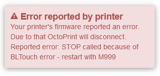

nico378 Posté(e) Décembre 25, 2020 Auteur Partager Posté(e) Décembre 25, 2020 (modifié) bonjour, merci pour ton aide je viens de faire un test avec deux autres cartes dont une toute neuve. malheureusement même constat. également j'ai fait d'autre test, dans l’idée de pouvoir surveiller l'impression à distance j'ai investi dans un Raspberry avec octoprint. lorsque le rasp et connecté à l'imprimante quand l'impression et soidisant fini sur l'ecran de la ender. Sur octoprint j'ai un message d'erreur: Your printer's firmware reported an error. Due to that OctoPrint will disconnect. Reported error: STOP called because of BLTouch error - restart with M999 boulet que je suis j'ai ma réponse, j'avais fait une mise ajour firmware et j'ai pas pris le bon bon ok je sors et encore merci pour ton aide jmarie3D Modifié (le) Décembre 25, 2020 par nico378 Lien vers le commentaire Partager sur d’autres sites More sharing options...
