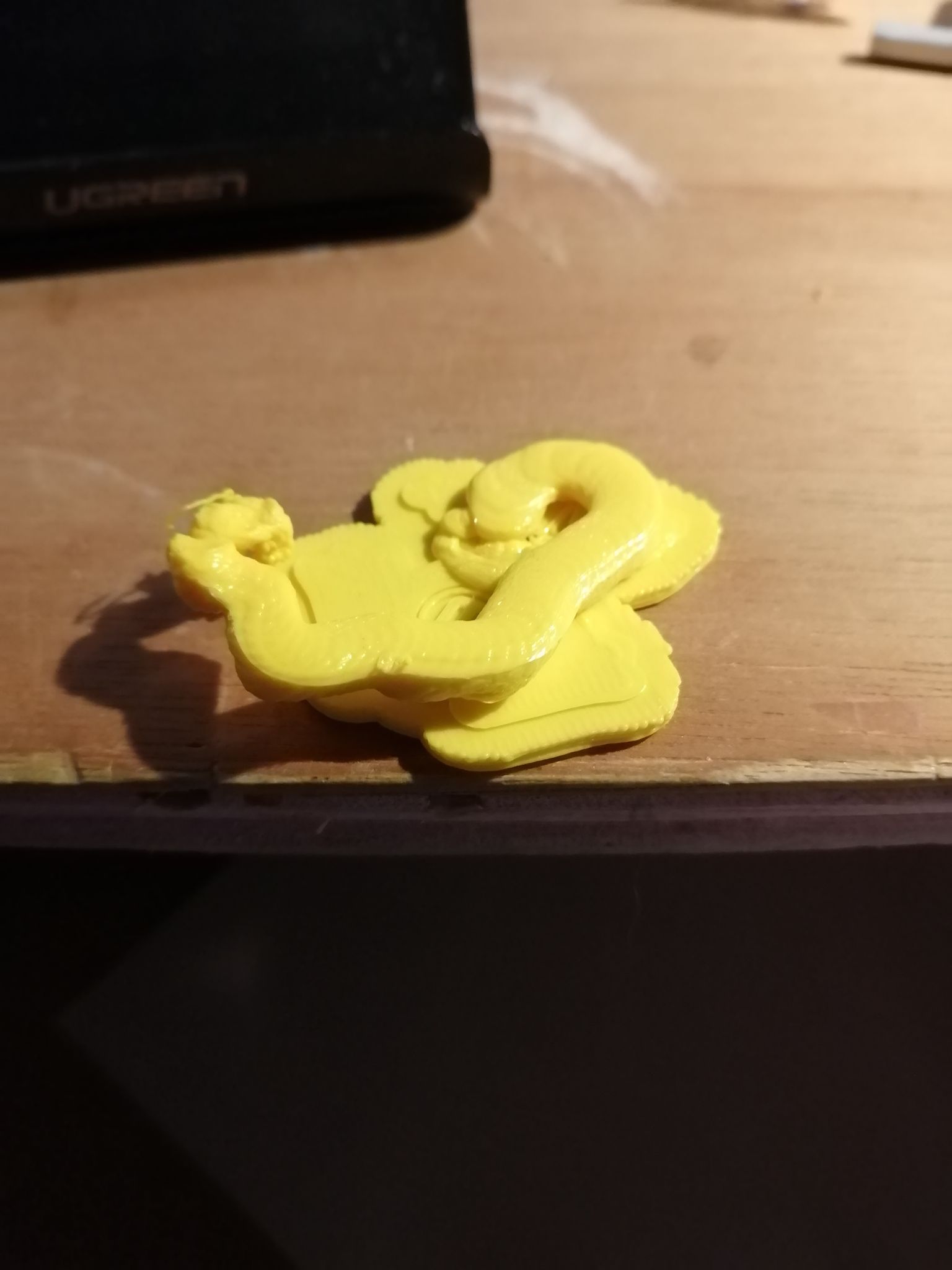

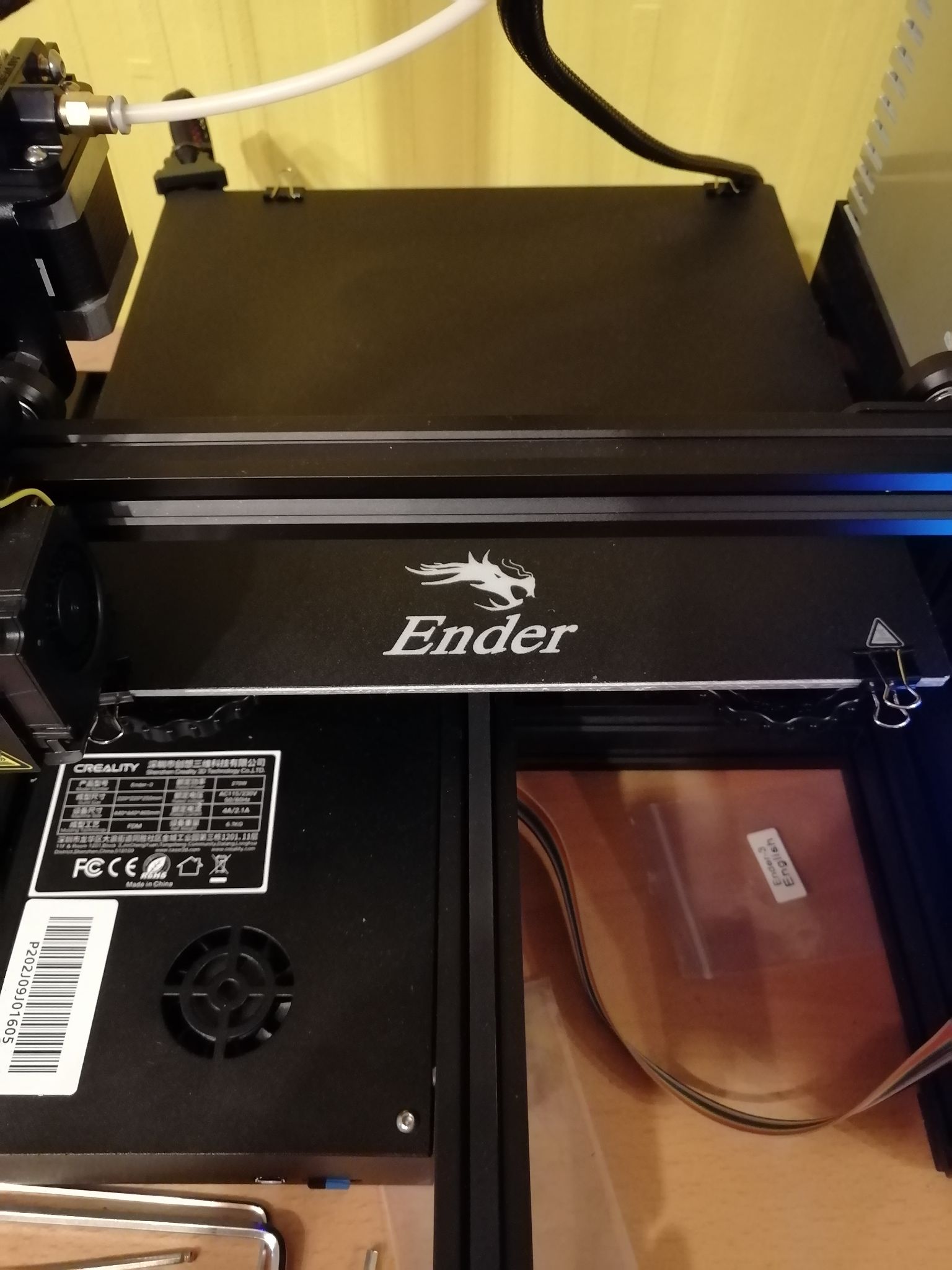

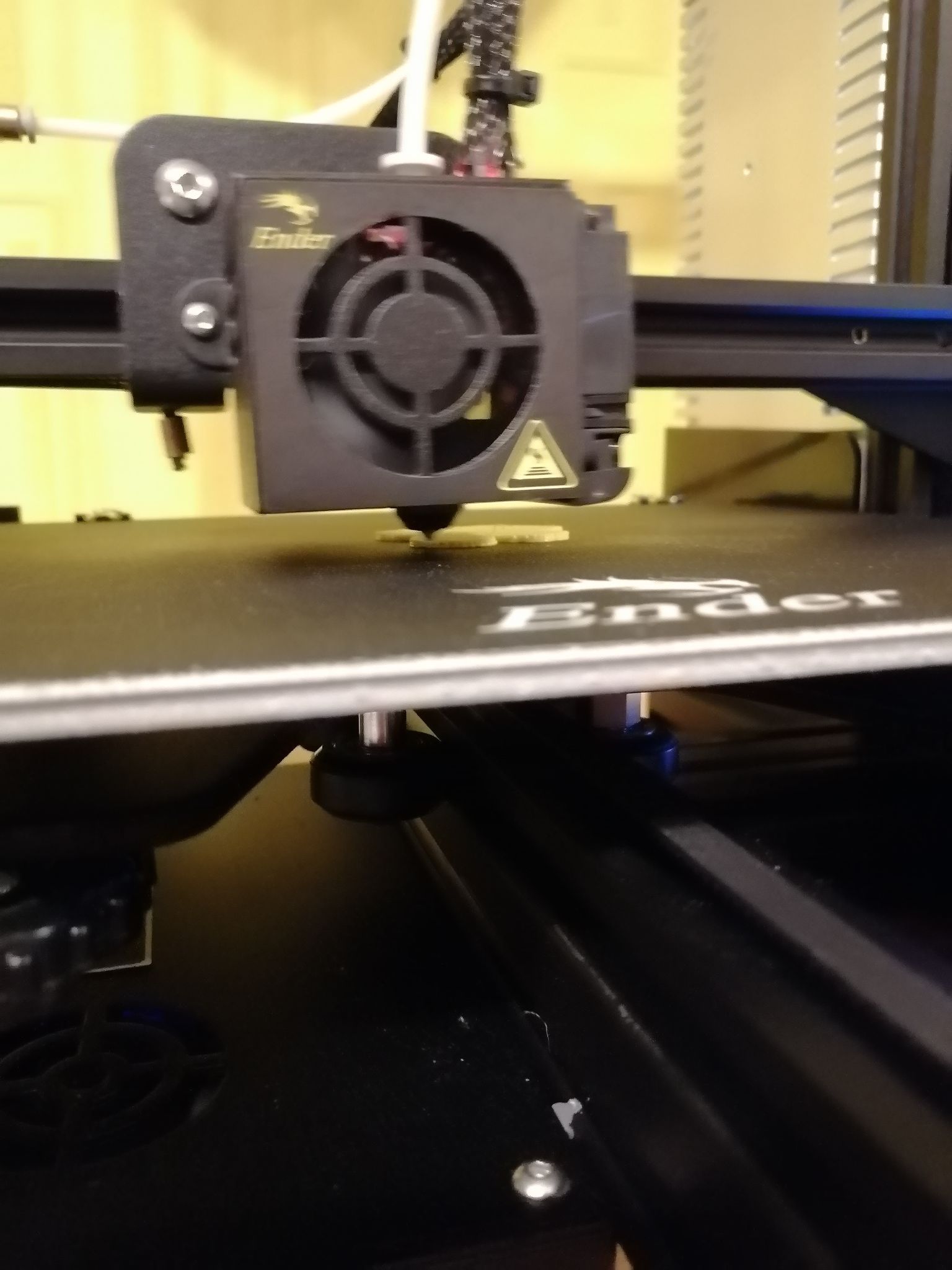

NicoM3 Posté(e) Décembre 26, 2020 Auteur Partager Posté(e) Décembre 26, 2020 il y a 37 minutes, gelam a dit : Bonjour, quelle est la matière du lit ? Peux-tu faire une photo de la première couche ou au moins d'un passage pour voir la qualité de dépose du fil ? Bien sûr, là le problème est tout autre car maintenant, le filament fait une boule autour de la buse et je ne sais pas en quoi le lit est fait, c'est celui de base fourni avec l'imprimante J'ai mis une photo du plateau et une photo quand l'impression à commencée, et a chaque impression, il y a une petite bande sur le coté qui elle tient bien au lit. Lien vers le commentaire Partager sur d’autres sites More sharing options...
gelam Posté(e) Décembre 26, 2020 Partager Posté(e) Décembre 26, 2020 On dirait qu'il y a une fuite entre la buse et son support, est elle bien serrée ? la bande à gauche est le nettoyage de la buse pour être certain d'avoir de la matière au début du travail, tu arrives a passer une feuille de papier entre le plateau et la buse, ça doit passer libre sans frotter ni jeu. La largeur de la première dépose est comment ? Lien vers le commentaire Partager sur d’autres sites More sharing options...

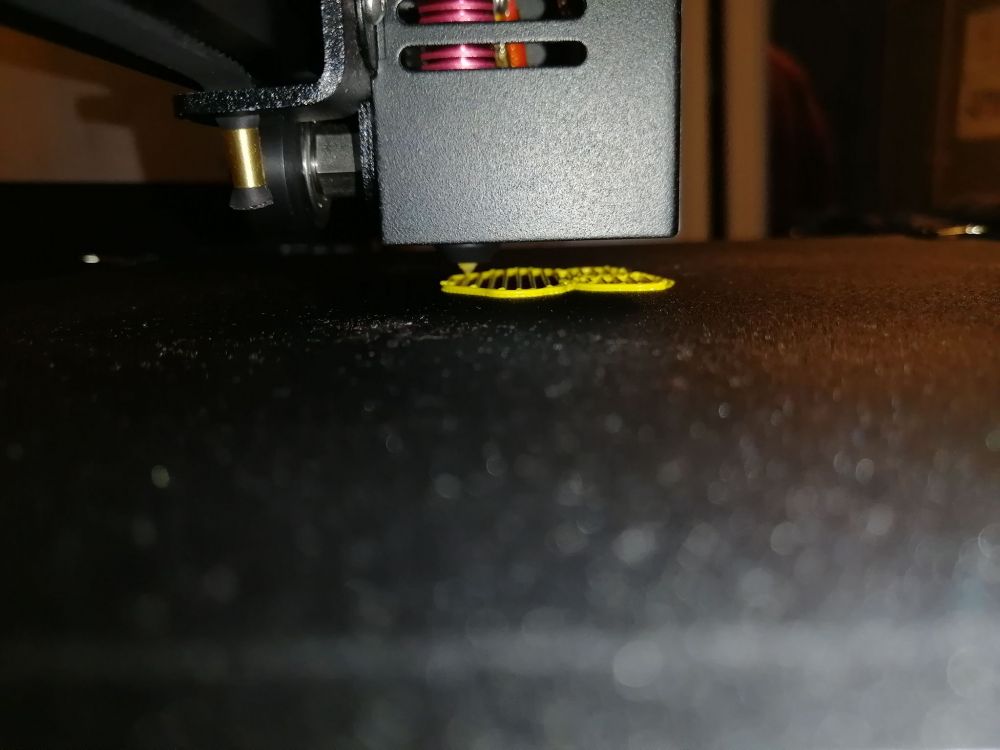

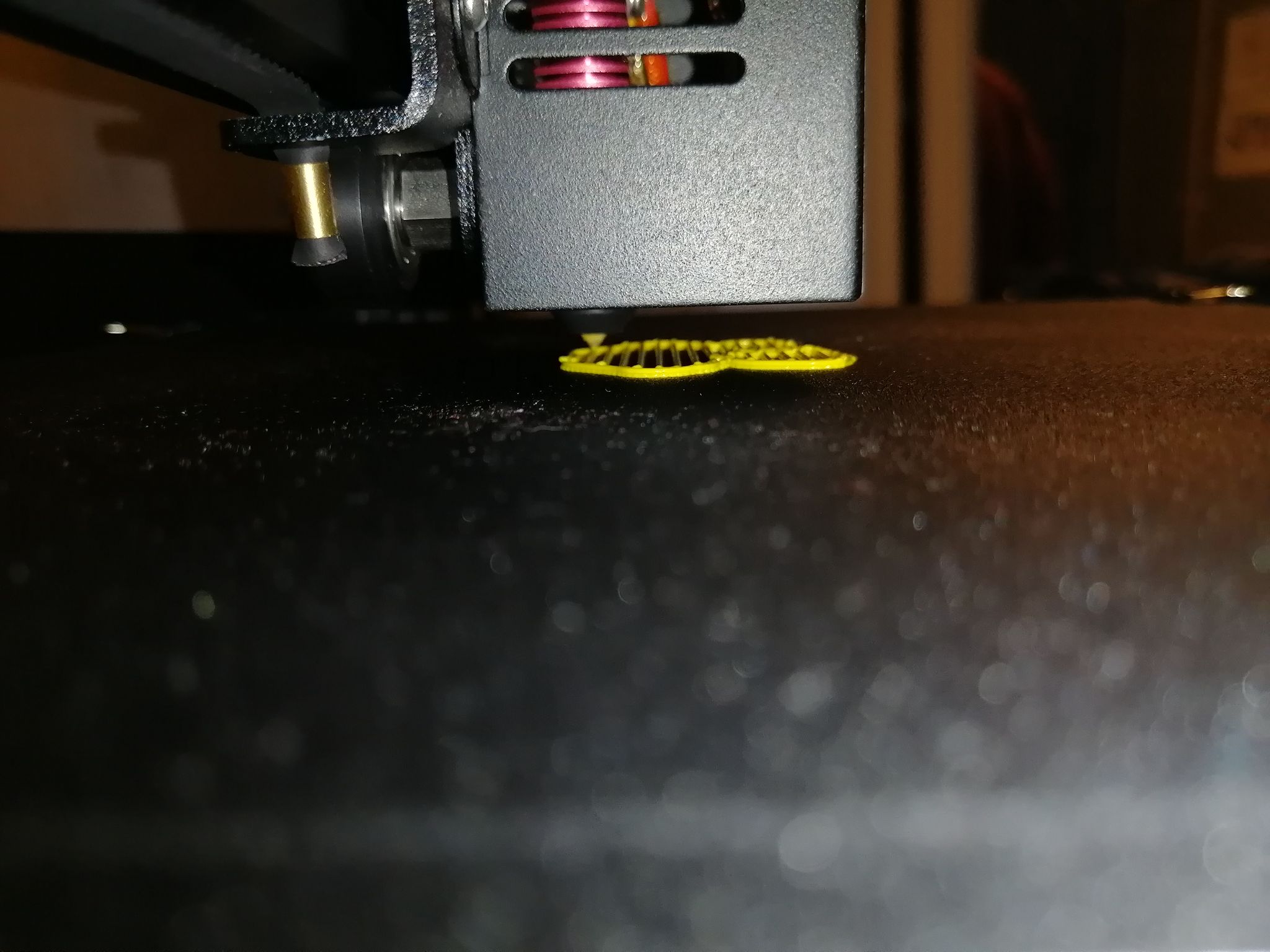

NicoM3 Posté(e) Décembre 26, 2020 Auteur Partager Posté(e) Décembre 26, 2020 Oui, il y a juste un espace d'une feuille de papier, je vais même de le ré calibrer pour être sûr, je viens également de lancer une impression de test et le plateau est chauffe à 45° au lieu de 60 ,cela peut être un soucis aussi ? Pour le moment la première couche est bien attachée au plateau et elle est très mince. Voici la photo ( c'est déjà à près 2 3 couches, je n'ai pas eu le reflex de prendre une photo de la première). Je vais attendre la fin pour voir si il y a un soucis avz't de tester avec une autre impression (et sur le modèle de test il n'a pas fait de bande sur le côté) Merci déjà pour ta réponse Lien vers le commentaire Partager sur d’autres sites More sharing options...

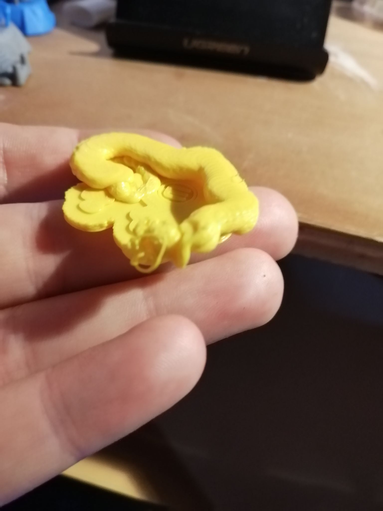

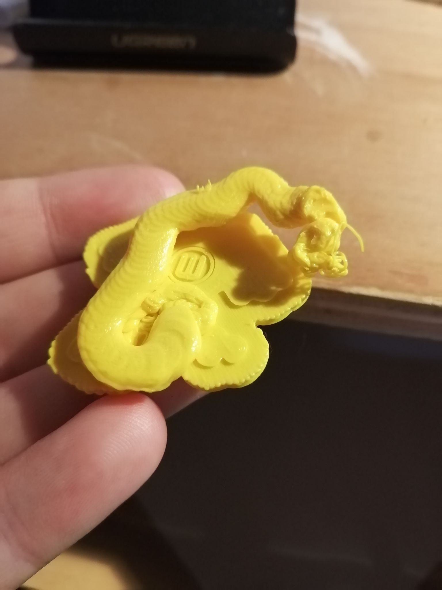

NicoM3 Posté(e) Décembre 26, 2020 Auteur Partager Posté(e) Décembre 26, 2020 EDIT: J'ai laissé l'imprimante tourner et je suis revenu 45 minutes plus tard et ce qui devait être un chien est un peu raté. Le début était bien parti mais après il a du se décoller. Lien vers le commentaire Partager sur d’autres sites More sharing options...
gelam Posté(e) Décembre 26, 2020 Partager Posté(e) Décembre 26, 2020 on dirait qu'il y a une fuite au niveau de la buse, c'est bien serré ? Lien vers le commentaire Partager sur d’autres sites More sharing options...
NicoM3 Posté(e) Décembre 26, 2020 Auteur Partager Posté(e) Décembre 26, 2020 J'ai l'impression oui, elle n'a pas l'air de bouger Lien vers le commentaire Partager sur d’autres sites More sharing options...

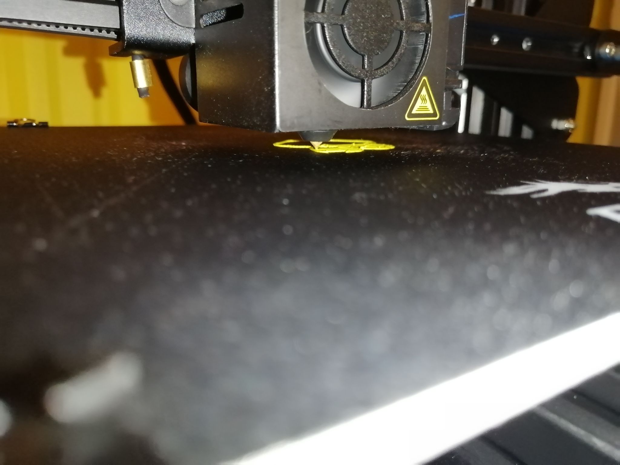

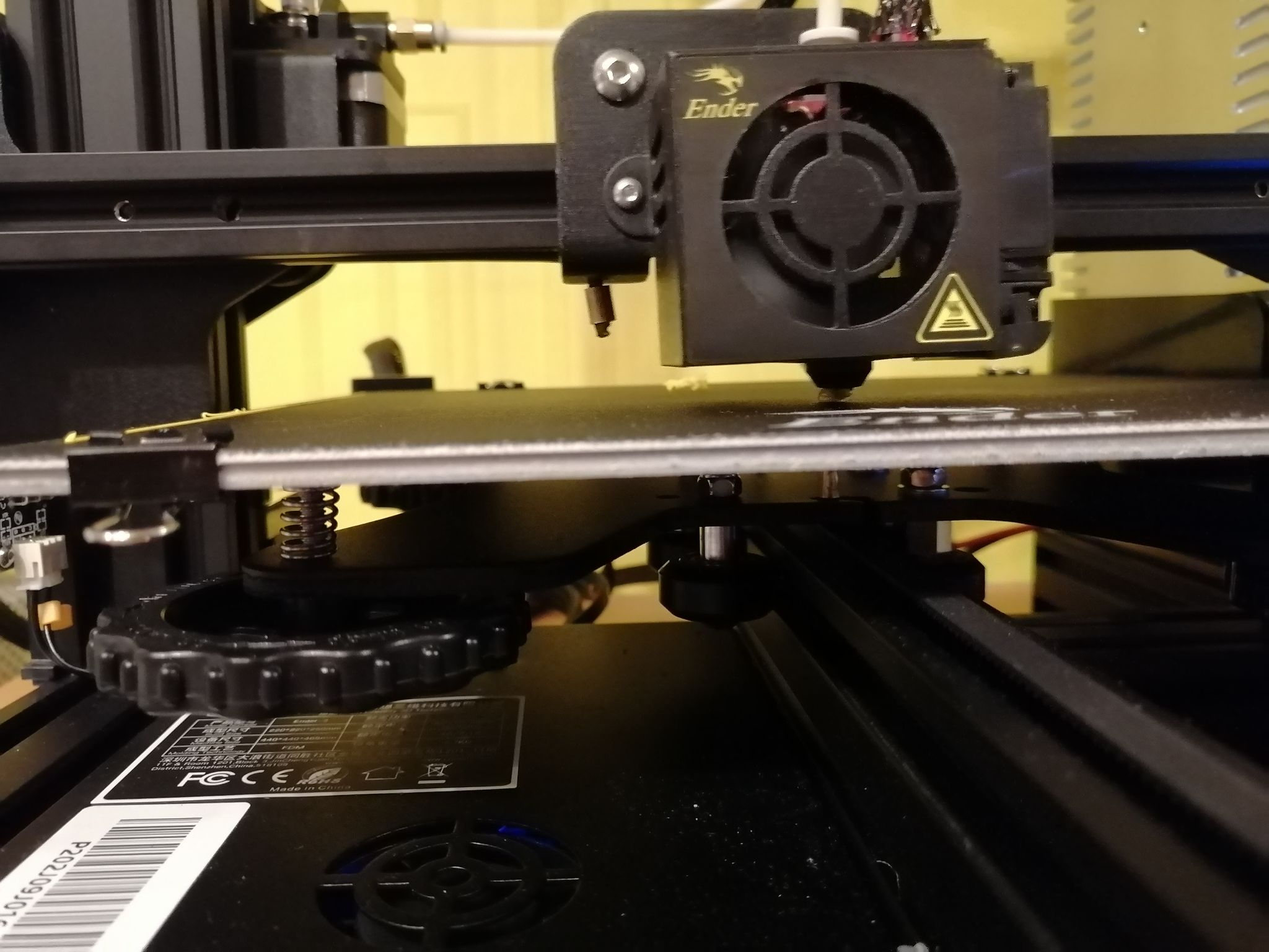

gelam Posté(e) Décembre 27, 2020 Partager Posté(e) Décembre 27, 2020 Dans ton premier message tu dis que la première couche est tres mince, si ça se trouve tu est trop pres du lit et la matière ne sort pas ou mal , tourne les 4 molettes du réglage de ton lit de 1/4 de tour dans le sens INVERSE au sens de rotation des aiguilles d'une montre. Ne changes rien est fais juste 1 couche et monte une photo vue de dessus si possible nette. Lien vers le commentaire Partager sur d’autres sites More sharing options...

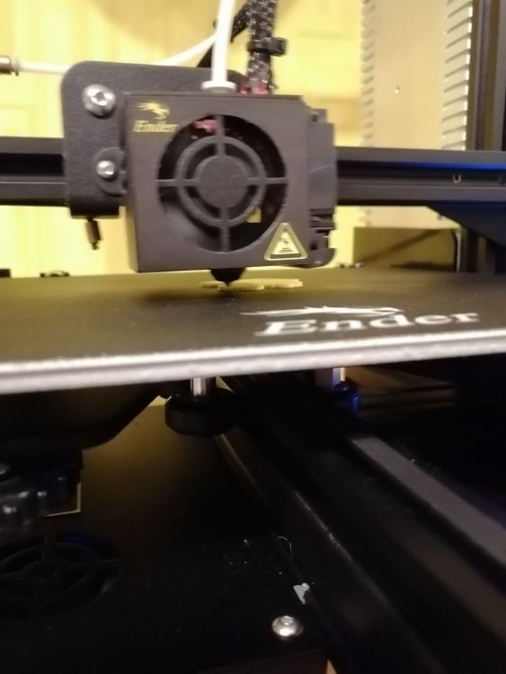

NicoM3 Posté(e) Décembre 27, 2020 Auteur Partager Posté(e) Décembre 27, 2020 Il y a 3 heures, gelam a dit : Dans ton premier message tu dis que la première couche est tres mince, si ça se trouve tu est trop pres du lit et la matière ne sort pas ou mal , tourne les 4 molettes du réglage de ton lit de 1/4 de tour dans le sens INVERSE au sens de rotation des aiguilles d'une montre. Ne changes rien est fais juste 1 couche et monte une photo vue de dessus si possible nette. Voilà c'est fait, voici des photos Et pour changer de buse, je peux en trouver sur le site de creality ? Lien vers le commentaire Partager sur d’autres sites More sharing options...

gelam Posté(e) Décembre 27, 2020 Partager Posté(e) Décembre 27, 2020 Ok donc pendant que ça avance le fil fondu s'accumule dans la buse et dans la chauffe, démonte tout à chaud ce sera plus facile, nettoie, et remonte, refais ton réglage de hauteur. Il y a un problème d’écoulement, tu dois avoir le tube dans la buse qui n'est pas étanche. Il faut que tu contrôle ça avant de faire des impressions. Ne change pas la buse elle est bonne si elle est neuve et que tu n'as pas fait toucher les pinces du plateau. Lien vers le commentaire Partager sur d’autres sites More sharing options...
Idealnight Posté(e) Décembre 27, 2020 Partager Posté(e) Décembre 27, 2020 Il y'a une procédure épinglée pour le changement de buse a bien respectée afin d'éviter les déconvenues lors de changement de buse. D'autre part souvent si le fil s'accumule sur la pointe de la buse lors de la première couche c'est que le bed et la buse sont trop proches Lien vers le commentaire Partager sur d’autres sites More sharing options...

Idealnight Posté(e) Décembre 27, 2020 Partager Posté(e) Décembre 27, 2020 Nettoies tu ton plateau ? un plateau n'aime pas les traces de doigts, donc nettoyage à l'alcool isopropylique ou eau chaude + liquide vaisselle Lien vers le commentaire Partager sur d’autres sites More sharing options...

Idealnight Posté(e) Décembre 28, 2020 Partager Posté(e) Décembre 28, 2020 alors il faudrait purger ton fil au départ, faire une ligne de purge, perso j'attrape le fil qui fond avec une pince + une ligne de purge. Ensuite une video du dessus pour voir l'écrasement de la première couche aurait été mieux ^^. Mais la buse m'a l'air bien haute. Enfin le plus important tu es en sous extrusion donc faut revenir sur la procédure de titi, tu dois louper un truc. O0u ton extrudeur foire, si c'est celui en plastique noir il peut avoir eu une fissure casi invisible. Fait le test des 120mm, tu déconnecte le ptfe et le fil de la tête d'impression, tu fais une marque a 120mm sur le fil a l'entrée de l'extrudeur puis tu demandes a l'imprimante de sortir 100mm de fil. Enfin tu mesures la distance entre l'entrée de l'extrudeur et ta marque il doit y avoir 20mm. Si ce n'est pas le cas il faut régler l'extrudeur Lien vers le commentaire Partager sur d’autres sites More sharing options...
gelam Posté(e) Décembre 28, 2020 Partager Posté(e) Décembre 28, 2020 le lit a 45 c'est pas assez il faut 60, ensuite, j'ai pas tout regardé, mais les premières sec(vers 1min) le fil qui sort de la buse c'est pas normal, ça doit sortir QUE quand la buse est en "bas", ensuite je pense aussi que la hauteur BUSE/LIT me parait bien trop haute. Et pour finir il doit y avoir un pb avec la courroie du "X" la butée en laiton n'est pas en contact sur la pièce noire. Lien vers le commentaire Partager sur d’autres sites More sharing options...
