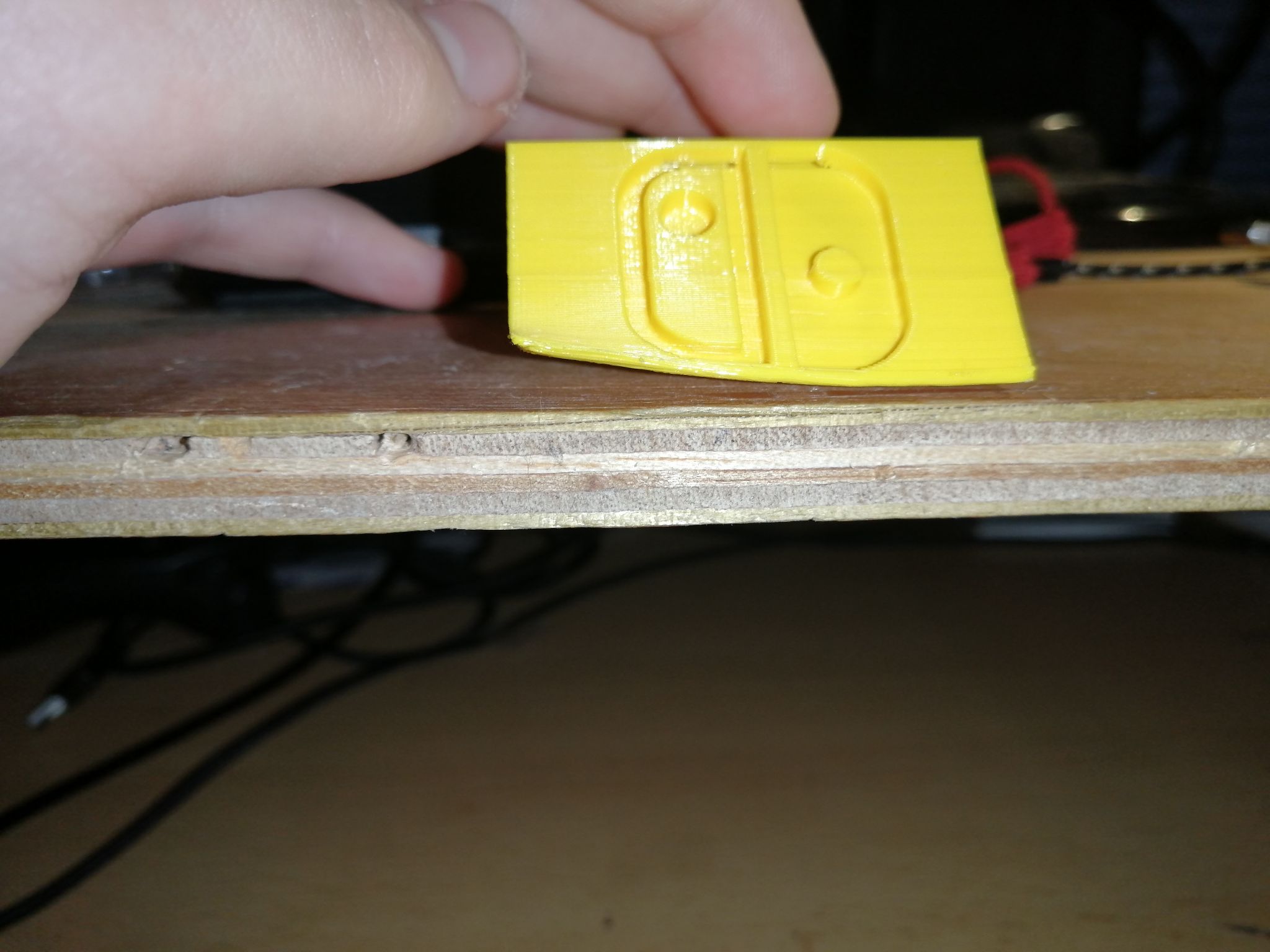

NicoM3 Posté(e) Décembre 29, 2020 Auteur Partager Posté(e) Décembre 29, 2020 (modifié) Comment je peut faire sortir 100mm précisément ? Il y a un paramètre sur l'imprimante pour ça ? Et je n'ai pas compris le soucis avec l'axe x Toujours sur le modèle d'internet, une fois la bande de pla sur le côté faite, la buse monte un petit peu, c'est peut être un soucis à cause de cura ? J'ai pris le gcode et les paramètres de cette vidéo pour le configurer https://youtu.be/xU-C5xD-xII et voilà ce qu'il se passe chez moi Modifié (le) Décembre 29, 2020 par NicoM3 Lien vers le commentaire Partager sur d’autres sites More sharing options...

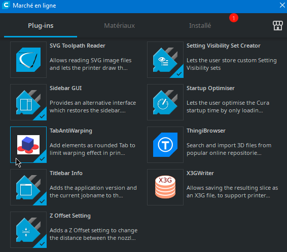

remibora Posté(e) Décembre 29, 2020 Partager Posté(e) Décembre 29, 2020 (modifié) Salut, @Idealnight fait référence à la calibration de l'extrudeur. Tu peux suivre ce tuto. Pour avoir une bonne adhérence, il faut bien écraser la 1ère couche. Pour cela, tu as plusieurs paramètres sur lesquels tu peux jouer dans Cura: - hauteur de la couche initiale (à la vue de ta vidéo, tu devrais la descendre de 0.05mm voire 0.1mm) - débit de la couche initiale - offset Z (paramètre qui apparait en ajoutant l'extension Z offset setting, après avoir cliqué sur le bouton Marché en ligne) Pour le profil d'impression, tu pourrais partir des profils de la chaine CHEP dispo ici. Modifié (le) Décembre 29, 2020 par remibora Lien vers le commentaire Partager sur d’autres sites More sharing options...

gelam Posté(e) Décembre 29, 2020 Partager Posté(e) Décembre 29, 2020 Je t'ai demandé de tourner les 4 molettes du plateau de 1/4 de tour en sens inverse des aiguille d'une montre, si tu l'as fait, dans la vidéo c'est flagrant la buse est trop haute. Donc fais 1/2 tour dans l'autre sens maintenant. Tu vas bien finir par trouver le bon réglage, tu peux le faire en marche ça ne dérange pas. Lien vers le commentaire Partager sur d’autres sites More sharing options...

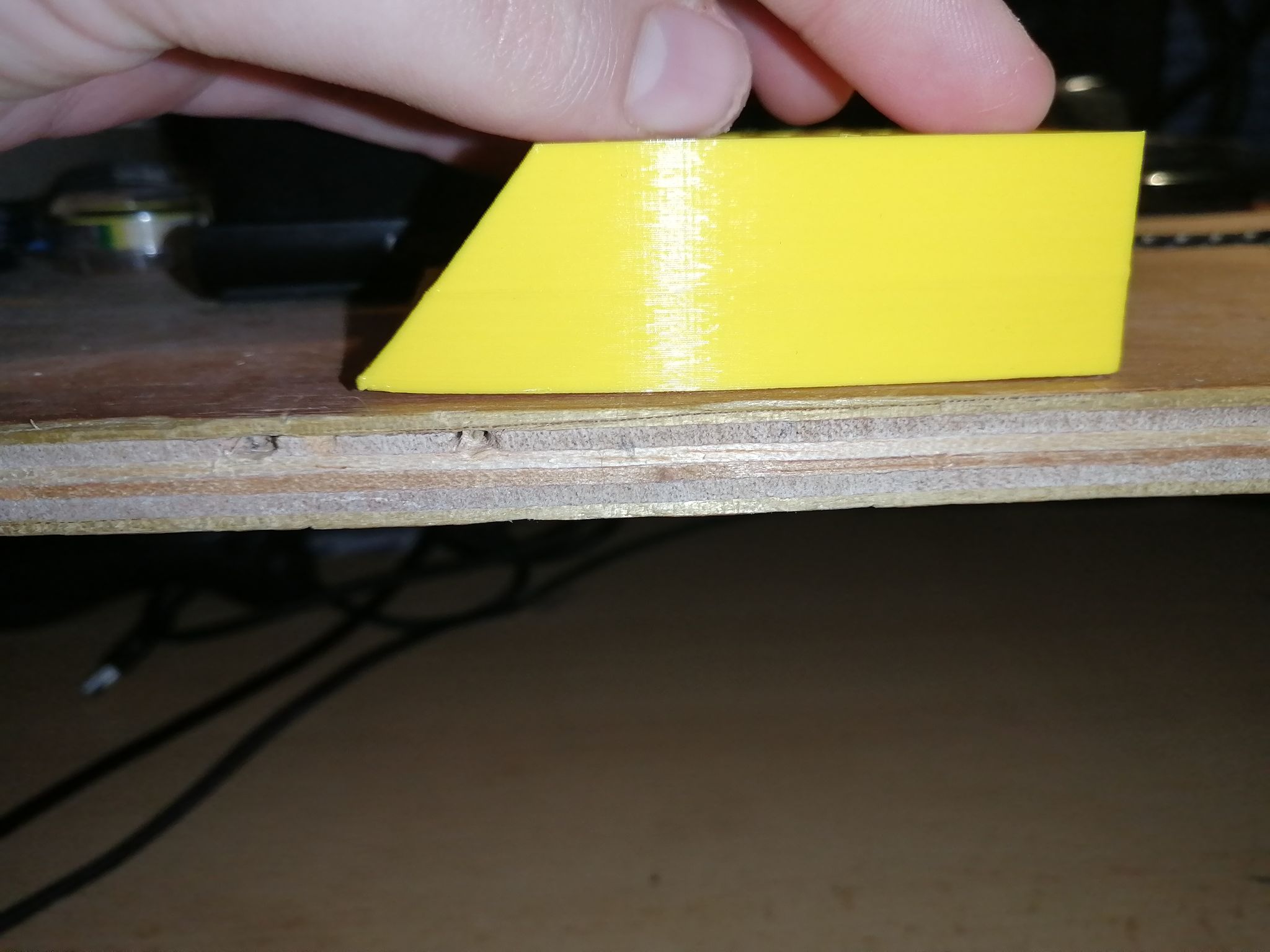

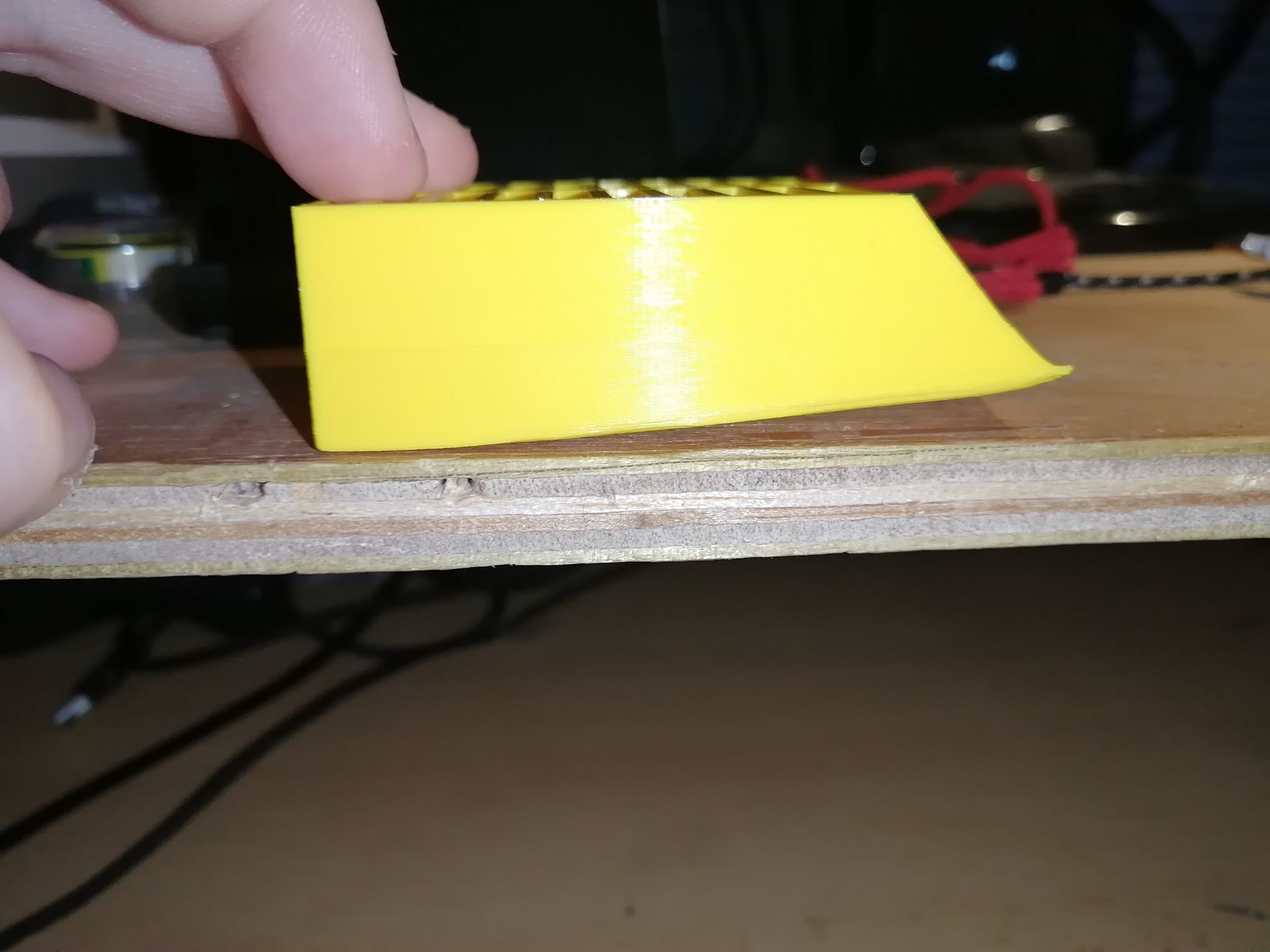

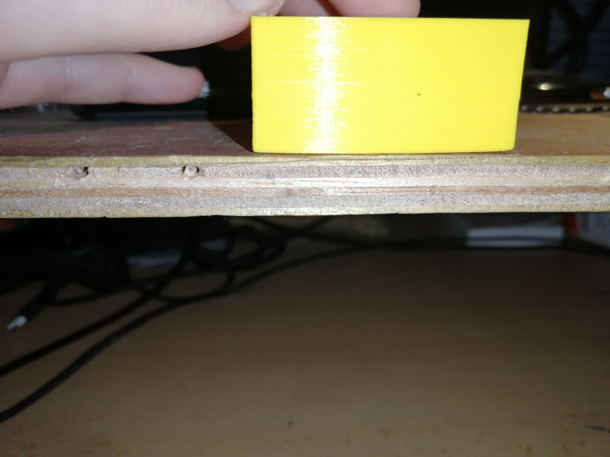

NicoM3 Posté(e) Décembre 29, 2020 Auteur Partager Posté(e) Décembre 29, 2020 Bonne nouvelle, j'ai réussi à imprimer totalement une pièce sans devoir l'arrêter ou intervenir en plein milieu, j'ai juste les bords de la pièce qui remontent mais c'est déjà un bon début Lien vers le commentaire Partager sur d’autres sites More sharing options...
Tozy Posté(e) Décembre 30, 2020 Partager Posté(e) Décembre 30, 2020 (modifié) Bonne nouvelle mais maintenant il va falloir traiter ton warping (le décollement des angles). http://www.primante3d.com/curling-29082016/ Dans cura ton ventilateur de buse fonctionne-t-il tous le temps? Perso il ne fonctionne pas sur les 3 premières couches Tu peux aussi mettre une jupe autour de la pièce pour favoriser l'attache de la piece au plateau Et revérifier car dans les vidéos ta buse est beaucoup trop haute sur ta première couche alors que la ligne de purge semble bonne, quelle la hauteur de la première couche dans CURA? Le 29/12/2020 at 11:42, NicoM3 a dit : Comment je peut faire sortir 100mm précisément ? Il y a un paramètre sur l'imprimante pour ça ? Et je n'ai pas compris le soucis avec l'axe x Toujours sur le modèle d'internet, une fois la bande de pla sur le côté faite, la buse monte un petit peu, c'est peut être un soucis à cause de cura ? J'ai pris le gcode et les paramètres de cette vidéo pour le configurer https://youtu.be/xU-C5xD-xII et voilà ce qu'il se passe chez moi Pour l'axe X recherche "parallelisme de l'axe X". Sinon pour faire sortir 100mm, chauffer la buse (ou change filament dans le menu qui chauffe la buse puis retracte le fil) , sortir le fil, débrancher le tube PTFE de l'extrudeur. Remettre le fil Mettre une marque à 120mm avant l'entrée de l’extrudeur Aller dans les paramètres pour demander à l'extrudeur +100mm (pour ma part dans motion/extrudeur/10mm et lui demander 100mm) Mesurer la distance entre l'entrée de l'extrudeur et la marque, il doit rester 20mm sinon il faudra calculer le nouveau pas/mm de l'extrudeur dans le menu config Une vidéo très claire sur le sujet Modifié (le) Décembre 30, 2020 par Tozy Lien vers le commentaire Partager sur d’autres sites More sharing options...
fran6p Posté(e) Décembre 30, 2020 Partager Posté(e) Décembre 30, 2020 Il y a 1 heure, Tozy a dit : Tu peux aussi mettre une jupe autour de la pièce pour favoriser l'attache de la piece au plateau C'est plutôt une bordure (brim) On peut aussi ajouter via la place de marché de Cura le greffon «TabAntiWarping» qui permet d'ajouter des pastilles à différents endroits : 1 Lien vers le commentaire Partager sur d’autres sites More sharing options...

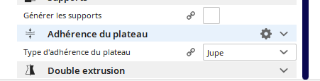

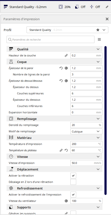

NicoM3 Posté(e) Décembre 30, 2020 Auteur Partager Posté(e) Décembre 30, 2020 Ok merci, je regarderai pour l'axe X, entre temps j'ai re réglé mon plateau mais pas la buse et j'ai refais une impression avec du warping. Dans Cura, mes paramètres sont ici en screen et je regarderai aussi pour l'extrusion pour check si tout va bien Le brim c'est le carré tout autour de la pièce (avec 2 cm d'écart) ? Car sinon oui je l'ai déjà Lien vers le commentaire Partager sur d’autres sites More sharing options...
remibora Posté(e) Décembre 30, 2020 Partager Posté(e) Décembre 30, 2020 il y a 7 minutes, NicoM3 a dit : Le brim c'est le carré tout autour de la pièce (avec 2 cm d'écart) ? Car sinon oui je l'ai déjà En français, si la jupe ou la bordure ne sont pas collées à la pièce, tu n'amélioreras pas l'adhérence. Il faut mettre 0 dans le paramètre distance (de la jupe ou bordure) Lien vers le commentaire Partager sur d’autres sites More sharing options...
fran6p Posté(e) Décembre 31, 2020 Partager Posté(e) Décembre 31, 2020 Il y a 14 heures, NicoM3 a dit : Le brim c'est le carré tout autour de la pièce (avec 2 cm d'écart) ? Non, ça c'est la jupe (skirt). Brim=bordure Lien vers le commentaire Partager sur d’autres sites More sharing options...
NicoM3 Posté(e) Janvier 4, 2021 Auteur Partager Posté(e) Janvier 4, 2021 Je testerai les "pastilles anti warping" mais ça ne risque pas d'abimer la forme de la pièce étant donné que une partie sera dans la pastille Lien vers le commentaire Partager sur d’autres sites More sharing options...
remibora Posté(e) Janvier 4, 2021 Partager Posté(e) Janvier 4, 2021 Ca fera du post-traitement, obligatoirement (un coup de cutter / lime / scalpel/...) mais ça reste acceptable comme compromis... Lien vers le commentaire Partager sur d’autres sites More sharing options...
NicoM3 Posté(e) Janvier 6, 2021 Auteur Partager Posté(e) Janvier 6, 2021 OK j'essayerai alors merci, en attendant j'ai essayé avec un bord et ça tient pas mal Je pense aussi qu'on peut clôturer ici car ce ne sont que des problèmes mineurs et avec Google je devrais m'en sortir Merci beaucoup pour votre aide et votre patience 1 Lien vers le commentaire Partager sur d’autres sites More sharing options...
