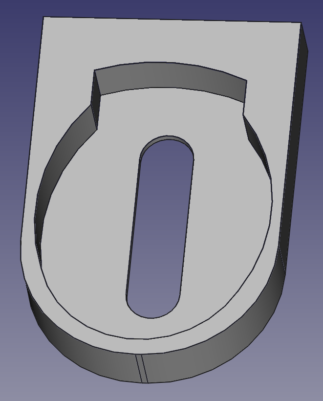

Merci pour le tuto, mais ce qui me pose problème, ce n'est pas de dessiner le support, encore que, mais de faire en sorte que le support épouse la forme du chargeur sans laisser de trous autour et bien sûr que ça s'emboite correctement.
J'ai suivi le tuto du lien de jmarie3D et ça fonctionne plutôt pas mal.  🙂
Bon, c'est juste un essai vite fait et je ne sais pas si les côtes sont bien respectées, mais la méthode fonctionne.  🙂

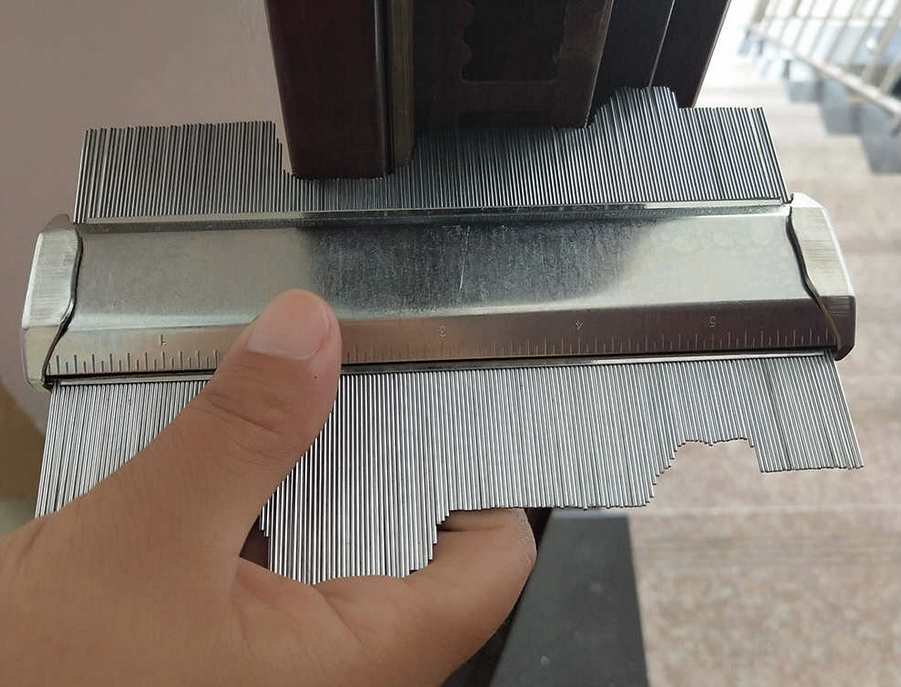

il y a 44 minutes, Vector a dit :
Salut @macandnews, pour prendre et t'aider à recopier les formes (+ & -) de ton chargeur, tu pourrais peut-être utiliser une jauge de profil :
En effet, c'est une solution, mais je n'ai pas ce matériel et ensuite, à part reproduire la forme sur une feuille de papier et la scanner, je ne vois pas comment l'exploiter.   😕
