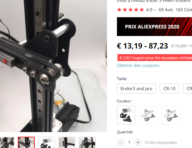

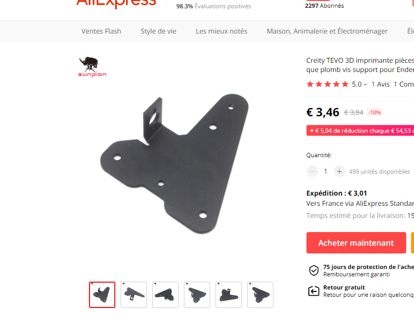

remibora Posté(e) Décembre 28, 2020 Partager Posté(e) Décembre 28, 2020 (modifié) Salut @Sarah Sarita, Je pense que tu peux t'en sortir avec cette pièce + ce kit pour les vis + entretoises + galets (en espérant que les entretoises soient de la bonne longueur). Il faudra peut-être couper la partie à 90° mais cela ne semble pas absolument nécessaire. Modifié (le) Décembre 28, 2020 par remibora 1 Lien vers le commentaire Partager sur d’autres sites More sharing options...
Idealnight Posté(e) Décembre 28, 2020 Partager Posté(e) Décembre 28, 2020 (modifié) tu peux trouver la pièce sur des kit double z ou rail linéaire https://fr.aliexpress.com/item/4000642187923.html?spm=a2g0o.productlist.0.0.16e3602d9UBFMH&algo_pvid=66545660-6922-479f-be45-6b0694514bb9&algo_expid=66545660-6922-479f-be45-6b0694514bb9-9&btsid=0b0a555616091587140865261e5e9d&ws_ab_test=searchweb0_0,searchweb201602_,searchweb201603_ https://fr.aliexpress.com/item/4001223279558.html?spm=a2g0o.productlist.0.0.16e3602d9UBFMH&algo_pvid=66545660-6922-479f-be45-6b0694514bb9&algo_expid=66545660-6922-479f-be45-6b0694514bb9-28&btsid=0b0a555616091587140865261e5e9d&ws_ab_test=searchweb0_0,searchweb201602_,searchweb201603_ https://fr.aliexpress.com/item/4001282529376.html?spm=a2g0o.productlist.0.0.16e3602d9UBFMH&algo_pvid=21ba6f69-bff3-4cb5-9bbb-2a8d67155023&algo_expid=21ba6f69-bff3-4cb5-9bbb-2a8d67155023-35&btsid=0b0a555616091586878714935e5e9d&ws_ab_test=searchweb0_0,searchweb201602_,searchweb201603_ Modifié (le) Décembre 28, 2020 par Idealnight 1 Lien vers le commentaire Partager sur d’autres sites More sharing options...

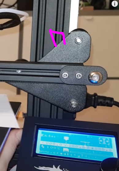

Sarah Sarita Posté(e) Décembre 28, 2020 Auteur Partager Posté(e) Décembre 28, 2020 Bonjour , merci pour vos réponses , j avais déja vu les kits sur aliexpress, mais sur ceux pal il n y a pas les roulements ni la visserie qui va avec pour les fixer a la pièce . (je sais même pas comment visser les roulements du coup ) Et puis je crois que sur la mienne ca buterai sur l alimentation derrière , chose qu il n y a visiblement pas sur l'imprimante sur la photo du produit après j ai peut être rien compris je sais pas Salut Remibora, je n arrive pas a ouvrir tes liens Lien vers le commentaire Partager sur d’autres sites More sharing options...
remibora Posté(e) Décembre 28, 2020 Partager Posté(e) Décembre 28, 2020 (modifié) Je n'y arrive pas non plus sous firefox, par contre sous chrome, pas de problème. Les voici: https://fr.aliexpress.com/item/1005001713762306.html?spm=a2g0o.detail.1000060.3.6d464825F9S2PQ&aff_platform=api-new-link-generate&sk=_bXbHzQ2&aff_trace_key=b901c38267274e35ae98e7ca492d5741-1609169036597-07211-_bXbHzQ2&terminal_id=fcf46b048b38460ab8850e6d0abbd85b&tmLog=new_Detail et pour les galets qui te manquent: https://fr.aliexpress.com/item/32985227943.html?spm=a2g0o.detail.1000014.11.73de6187XIQYsA&aff_platform=api-new-link-generate&sk=_bXlyp5Y&aff_trace_key=0680a4e8f40246e1838d096ebe4b3672-1609169037102-06409-_bXlyp5Y&terminal_id=fcf46b048b38460ab8850e6d0abbd85b&tmLog=new_Detail dans ton lien, le guidage se fait par un rail + patin. Il n'y a donc pas besoin de galets. PS: les modos n'aiment pas trop les multiposts (commentaires successifs). Il vaut mieux éditer un message en cliquant sur les "..." en haut à droite du message puis Editer. Modifié (le) Décembre 28, 2020 par remibora Lien vers le commentaire Partager sur d’autres sites More sharing options...
Sarah Sarita Posté(e) Décembre 28, 2020 Auteur Partager Posté(e) Décembre 28, 2020 Merci beaucoup je vais commander ces deux articles ( j en ai encore pour 3 semaines ) j espère que ca fonctionnera . en fait je crois que cette pièce ne peut pas aller finalement @remibora parce que si on la met dans le bon sens elle butera contre le profilé Je sais pas si on peut la mettre a l envers du coup ? Lien vers le commentaire Partager sur d’autres sites More sharing options...
remibora Posté(e) Décembre 28, 2020 Partager Posté(e) Décembre 28, 2020 (modifié) Je pensais qu'en mettant le pli à 90° en bas (à l'envers comme tu dis), cela pourrait fonctionner. C'est aussi pour cela que j'avais parlé d'un coup de scie à métaux entre les 2 yeux , au cas où... pour dégommer cette partie potentiellement gênante. Sinon, la sécurité, c'est le 2nd lien de @Idealnight https://fr.aliexpress.com/item/4001223279558.html?spm=a2g0o.productlist.0.0.16e3602d9UBFMH&aff_platform=api-new-link-generate&sk=_bWT1Y3g&aff_trace_key=01d6bc87379843f9a8670a77dcebca14-1609169904202-04527-_bWT1Y3g&terminal_id=fcf46b048b38460ab8850e6d0abbd85b&tmLog=new_Detail Modifié (le) Décembre 28, 2020 par remibora Lien vers le commentaire Partager sur d’autres sites More sharing options...
Idealnight Posté(e) Décembre 28, 2020 Partager Posté(e) Décembre 28, 2020 (modifié) Correction il te faudrait le kit avec le rail lineaire (en plus la visserie est fournie) et le tout a 13€, le double z vient prendre appui sur la plaque existante ou bien tu prends la pièce de @remibora et tu découpé à la dremel ou scie circulaire le petit bout pour la tige filetée. Modifié (le) Décembre 28, 2020 par Idealnight Lien vers le commentaire Partager sur d’autres sites More sharing options...

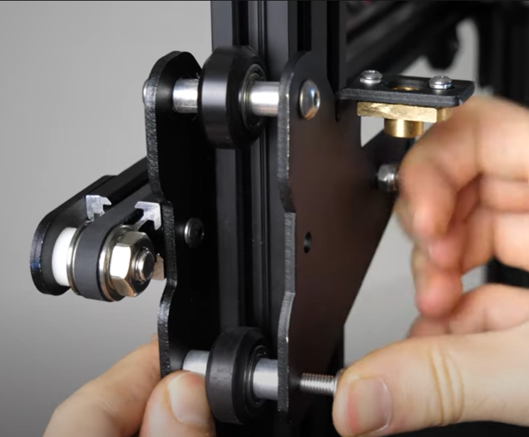

remibora Posté(e) Décembre 28, 2020 Partager Posté(e) Décembre 28, 2020 (modifié) @Sarah Sarita pour le moment, je te dirais d'oublier le double Z (c'est le fait de mettre une 2nd vis trapézoïdale, sur le montant droit de la machine avec un 2nd moteur Z ou "système de courroie de synchronisation", donc trop compliqué à faire pour l'instant, il me semble). Modifié (le) Décembre 28, 2020 par remibora Lien vers le commentaire Partager sur d’autres sites More sharing options...

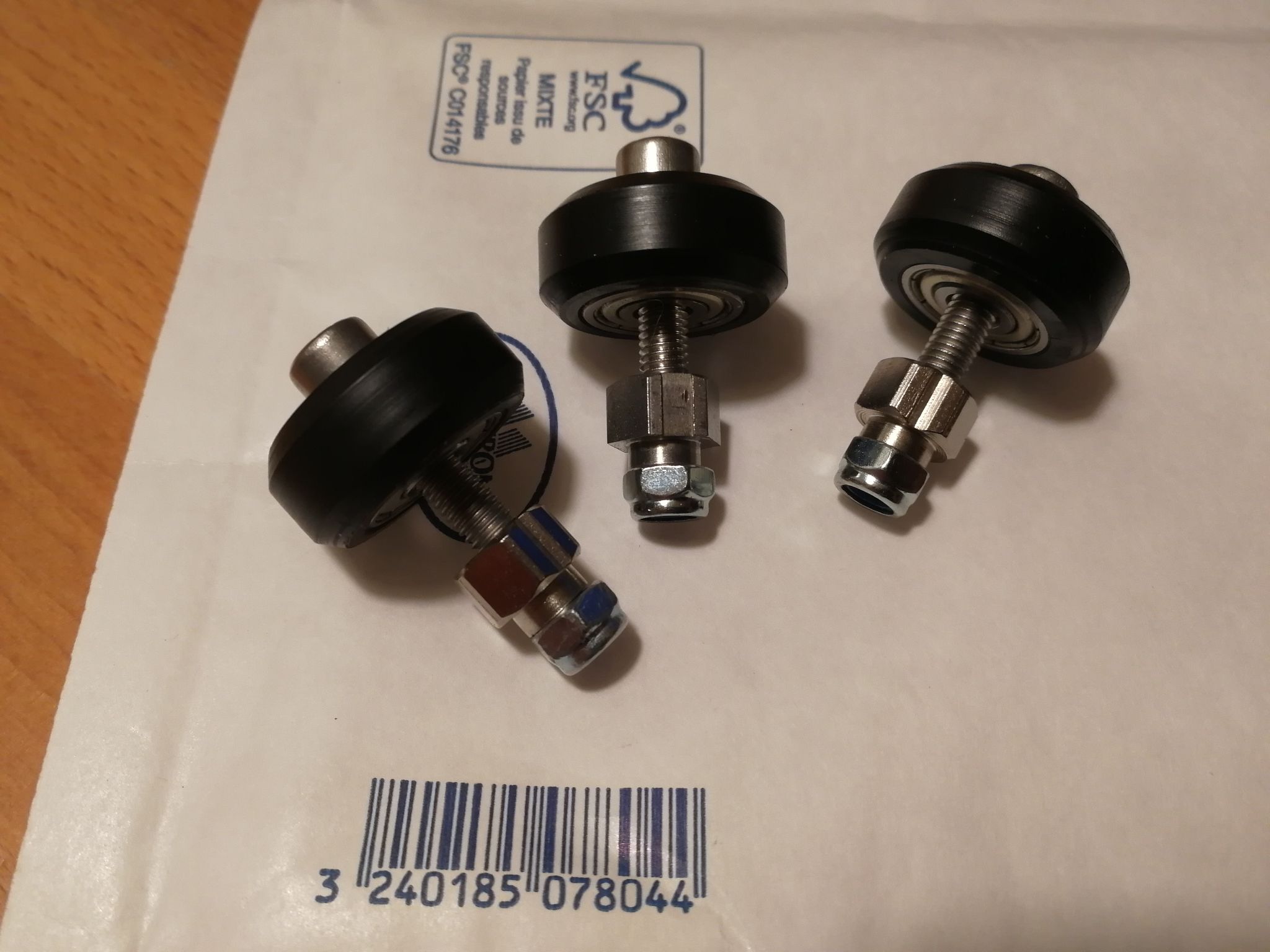

Jean-Claude Garnier Posté(e) Décembre 28, 2020 Partager Posté(e) Décembre 28, 2020 Allez les gars faites un effort, si y'en a un qui peut lui modéliser et imprimer la pièce en PETG ou en ABS, moi je lui offre 3 galets et 3 excentriques que j'ai d'avance, gratis pro deo. Ça devrait aller vite ! 1 Lien vers le commentaire Partager sur d’autres sites More sharing options...

Sarah Sarita Posté(e) Décembre 28, 2020 Auteur Partager Posté(e) Décembre 28, 2020 je suis en train de regarder cette vidéo , visiblement pour doubler l axe z , il faut conserver la pièce triangulaire que moi je n ai pas Lien vers le commentaire Partager sur d’autres sites More sharing options...
Jean-Claude Garnier Posté(e) Décembre 28, 2020 Partager Posté(e) Décembre 28, 2020 Je réitère ma proposition, c'est prêt ça peut partir dès demain matin : 1 Lien vers le commentaire Partager sur d’autres sites More sharing options...
remibora Posté(e) Décembre 28, 2020 Partager Posté(e) Décembre 28, 2020 (modifié) En fait, tu n'utilises que la "plaque triangulaire avant" que tu n'as pas (pas de plaque arrière) mais présente dans le kit, et tu utilises des vis moins longues, sans la 2ème entretoise. @Jean-Claude Garnier théoriquement, 1 excentrique suffit, les 2 autres peuvent être des entretoises. Pour la plaque, le temps d'approvisionner la plaque de Chine, celle-ci pourrait être en PLA avec une conception différente (ajout de renfort). Si @Idealnight est prêt à donner les cotes des entraxes (vis de fixation et vis des galets) + contour , je veux bien la modéliser. Modifié (le) Décembre 28, 2020 par remibora Lien vers le commentaire Partager sur d’autres sites More sharing options...

Idealnight Posté(e) Décembre 28, 2020 Partager Posté(e) Décembre 28, 2020 (modifié) @Jean-Claude Garnier je n'ai que du pla donc ça va pas le faire, j'ai cherché dans mes pièces de rechange mais j'ai pas cette plaque. J'ai pas trouvé @remibora ^^. Sinon franchement le vendeur, il doit assumer. Si c'est sur amaz c'est retour direct... Tu pourrais prendre la pièce proposée par remibora et couper la petite patte prévu pour la tige filetée et problème résolu Modifié (le) Décembre 28, 2020 par Idealnight Lien vers le commentaire Partager sur d’autres sites More sharing options...
Jean-Claude Garnier Posté(e) Décembre 28, 2020 Partager Posté(e) Décembre 28, 2020 il y a 3 minutes, remibora a dit : @Jean-Claude Garnier théoriquement, 1 excentrique suffit, les 2 autres peuvent être des entretoises. On s'en fout, c'est prêt, les excentriques SONT des entretoises, il suffit que le gâââ qui va imprimer la pièce prévoie des trous de 7mm Je peux même aller jusqu'à recouper les vis si elles sont un peu trop longues Lien vers le commentaire Partager sur d’autres sites More sharing options...

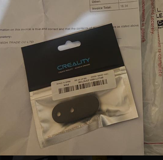

Sarah Sarita Posté(e) Décembre 28, 2020 Auteur Partager Posté(e) Décembre 28, 2020 @idealnight c'etait sur bangood et après un mois d attente d une pièce de rechange ils m ont envoyé cette merde . J avoue j ai pleuré Lien vers le commentaire Partager sur d’autres sites More sharing options...
remibora Posté(e) Décembre 28, 2020 Partager Posté(e) Décembre 28, 2020 Pas nécessairement puisque c'est comme ça qu'est conçue ta machine: 1 plaque à l'avant. Sur la photo, c'est justement pour le 2nd axe Z. Sinon pour le STL, je m'en occupe. Merci @fran6p Lien vers le commentaire Partager sur d’autres sites More sharing options...
