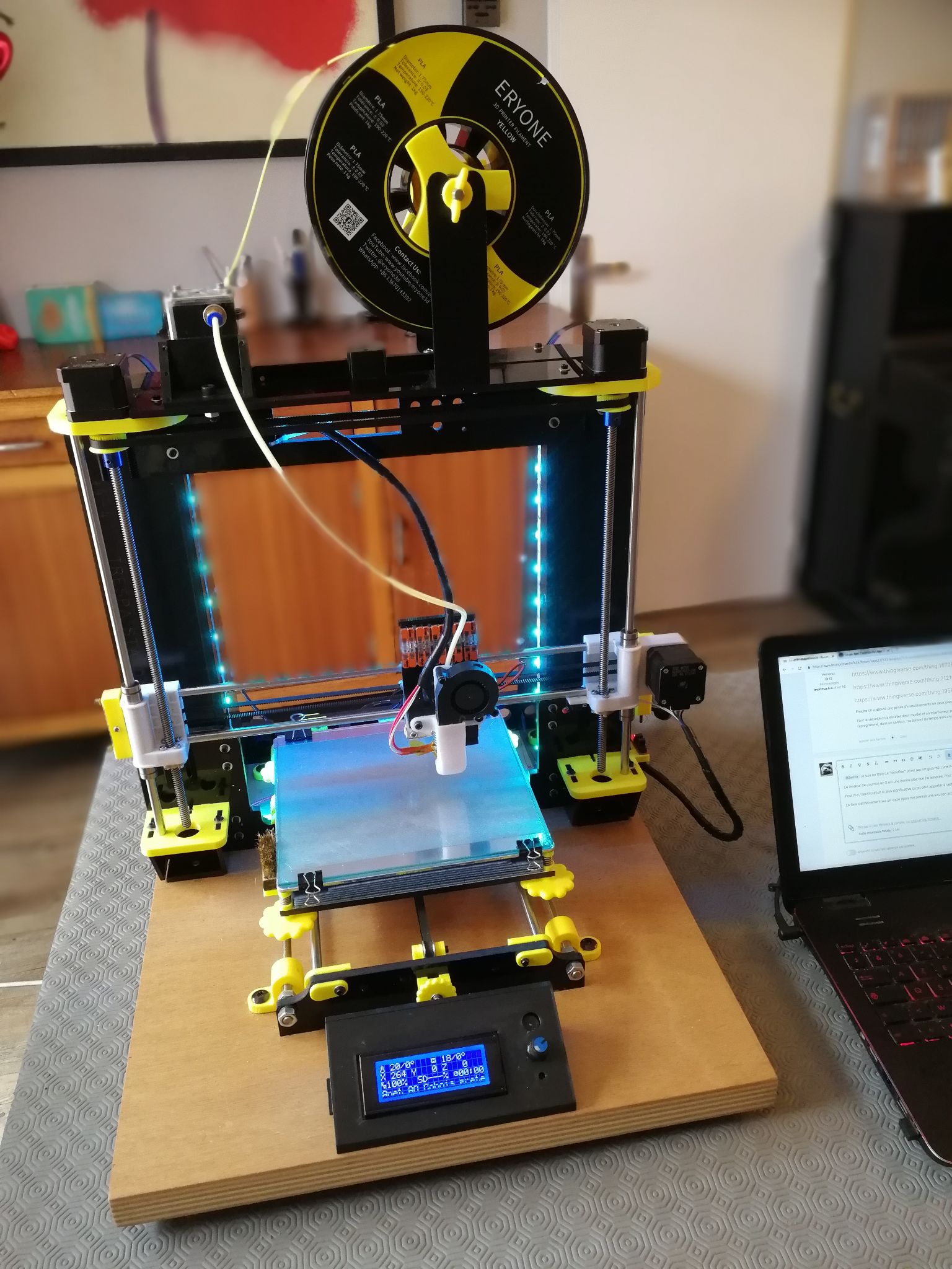

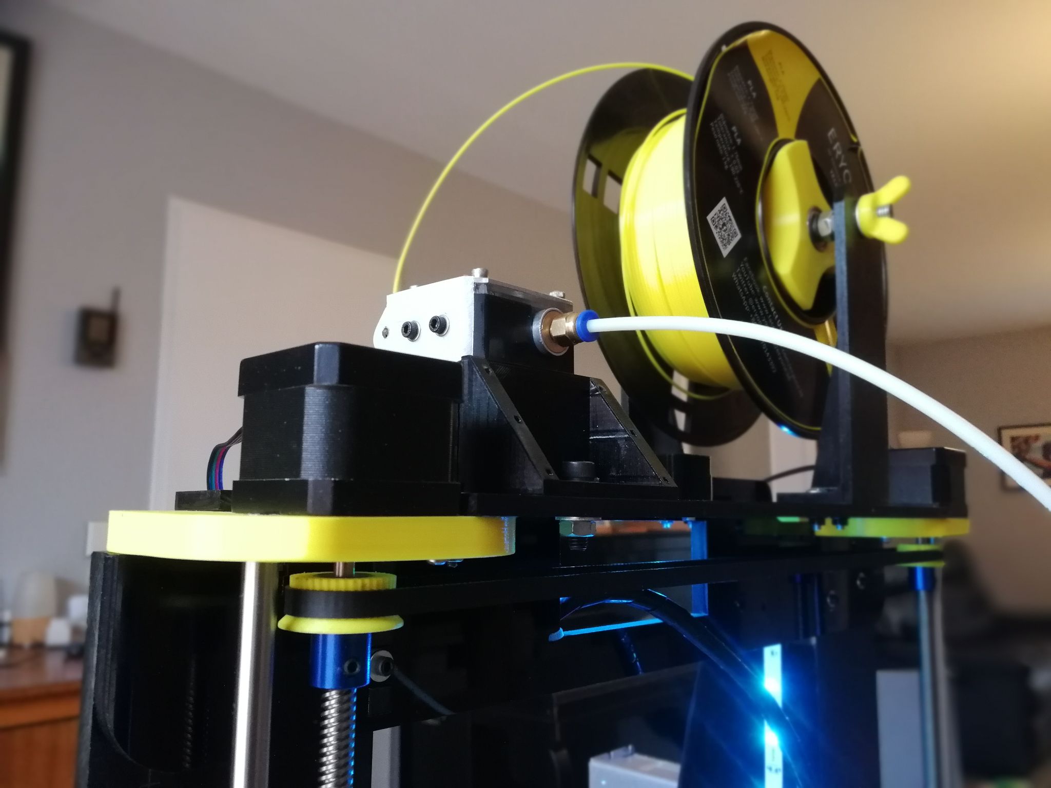

Jean-Claude Garnier Posté(e) Décembre 28, 2020 Partager Posté(e) Décembre 28, 2020 (modifié) @Zwitter je suis en train de "rétrofiter" (c'est pas un gros mot) une A8 pour mon fablab. Le tendeur de courroie en X est une bonne idée que j'ai adoptée. Pour ne plus avoir de wooble, j'ai mis les moteurs en haut et relié les tiges filetées par une courroie. Pour moi, l'amélioration la plus significative qu'on peut apporter à cette machine, c'est de la rigidifier. A l'état natif, c'est un "parallélogramme déformable" ! La fixer définitivement sur un socle épais me semble une solution acceptable Modifié (le) Décembre 28, 2020 par Jean-Claude Garnier Lien vers le commentaire Partager sur d’autres sites More sharing options...

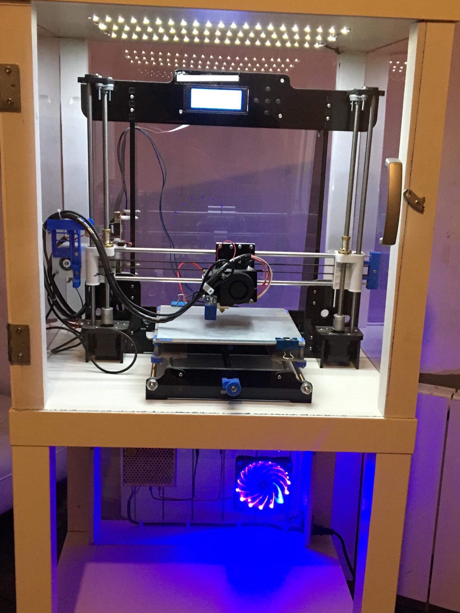

Zwitter Posté(e) Décembre 28, 2020 Partager Posté(e) Décembre 28, 2020 voici a quoi ressemble notre A8 , dernièrement on a commander un Bed 220v pour accélérer le processus de chauffe . D’un autre côté je conçois complètement une imprimante core XY Lien vers le commentaire Partager sur d’autres sites More sharing options...

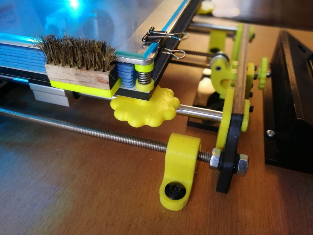

Jean-Claude Garnier Posté(e) Décembre 28, 2020 Partager Posté(e) Décembre 28, 2020 (modifié) Brides de fixation, tendeur Y, "anti-rattle", knobs, isolation sous le plateau, brosse pour nettoyer la buse Modifié (le) Décembre 28, 2020 par Jean-Claude Garnier Lien vers le commentaire Partager sur d’autres sites More sharing options...
Zwitter Posté(e) Décembre 28, 2020 Partager Posté(e) Décembre 28, 2020 La brosse c’est vraiment pas bête !!! On le fait à la main nous ! Lien vers le commentaire Partager sur d’autres sites More sharing options...

Jean-Claude Garnier Posté(e) Décembre 28, 2020 Partager Posté(e) Décembre 28, 2020 il y a 10 minutes, Zwitter a dit : La brosse c’est vraiment pas bête !!! On le fait à la main nous ! Tiens voilà une tite vidéo du brossage initial sur une machine précédente (la brosse à dents en plastoc c'était pas une bonne idée) Tu sais que c'est une fonction native dans Marlin ??? https://youtu.be/xLneSh0mPb4 Lien vers le commentaire Partager sur d’autres sites More sharing options...
