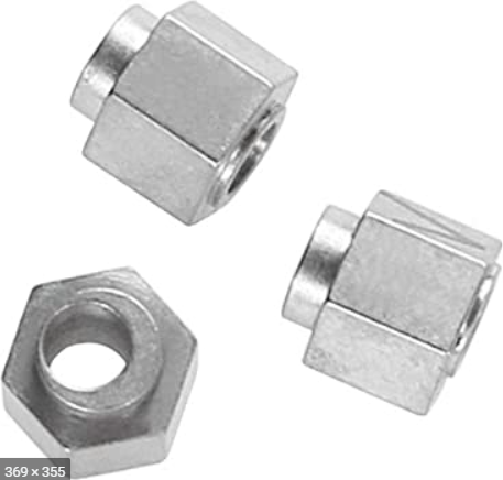

LF6 Posté(e) Décembre 28, 2020 Partager Posté(e) Décembre 28, 2020 Bonjour j'ai pas trop l'habitude des forum mais la j'ai un peu de mal avec ma X1 la chariot a du jeu énormément de jeu et j'ai beau serré les 3 roulettes au max comme au minimum il a toujours du jeu, si quelqu'un a un conseil je suis preneur car cela fait de gros décalage dans mes impressions. Lien vers le commentaire Partager sur d’autres sites More sharing options...
Jean-Claude Garnier Posté(e) Décembre 28, 2020 Partager Posté(e) Décembre 28, 2020 Peut-être as-tu mal compris le principe des roulettes réglables : il ne suffit pas de les serrer, il faut aussi agir sur l'excentrique qui tourne sur son axe d'une façon .... excentrée ! Lien vers le commentaire Partager sur d’autres sites More sharing options...
LF6 Posté(e) Décembre 28, 2020 Auteur Partager Posté(e) Décembre 28, 2020 Autant pour moi je viens de me rendre compte que sur la troisième roue du dessous il avait de quoi le réglé, merci a vous. Lien vers le commentaire Partager sur d’autres sites More sharing options...
Daniel71 Posté(e) Décembre 28, 2020 Partager Posté(e) Décembre 28, 2020 Juste un complément d'info : les 3 se règlent, coté opposé à la courroie (Pas qu'une seule) Lien vers le commentaire Partager sur d’autres sites More sharing options...
