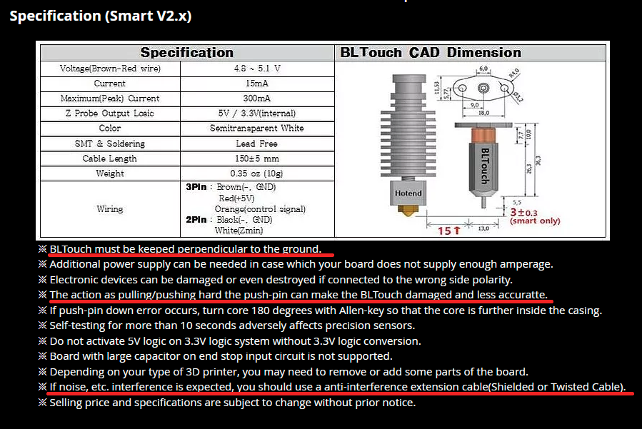

remibora Posté(e) Décembre 30, 2020 Partager Posté(e) Décembre 30, 2020 (modifié) Salut, J'avais lu que la ligne suivante du fichier configuration_adv.h pouvait améliorer les choses: #define BLTOUCH_DELAY 500 Si la led rouge clignote, tu peux jouer sur la vis (butée de la touche) en haut du BLTouch. Le haut de la vis doit être entre 0 et -0.3mm (affleurante / rentrée de 0.3mm). @Yoann le Torrec avait une mésaventure similaire à la tienne. Il s'avère que le connecteur du signal avait du jeu (voir son message). Sinon, j'ai vu que certains "remagnétisent" la partie magnétique (avec un aimant). Modifié (le) Décembre 30, 2020 par remibora Lien vers le commentaire Partager sur d’autres sites More sharing options...
Claude_ex56 Posté(e) Décembre 30, 2020 Auteur Partager Posté(e) Décembre 30, 2020 @remibora Merci beaucoup c'était ça . 1/2 tour de vissage à la vis Allen et plus de clignotement . J'ai fait quelques essais et 2 print sans faute. Je me demandais pourquoi le support de BL Touch avait un trou au milieu... maintenant je sais. Il y a pas mal d'informations sur le site de Antclabs mais je n'ai vu celle-là. Merci encore à toi et Fran6p Bonjour, En fait l'information est bien donnée dans le manuel d'installation: 1 Lien vers le commentaire Partager sur d’autres sites More sharing options...
