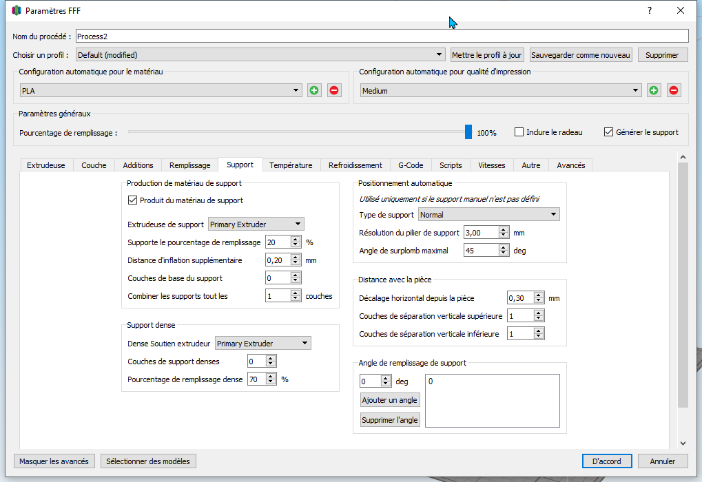

Salut,
tu peux poster une ou plusieurs photos pour se rendre compte du 'rendu de la pièce' ?
Je n'ai aucun problème avec les supports sous simplify 3D ou Cura ultimaker.
Mes supports se retirent facilement et je n'ai pas trop de traces (sauf sur des petites pièces et/ou pièces complexes).
Pour améliorer l'aspect visuel des pièces imprimées le post traitement est souvent indispensable.
À toi de trouver le post traitement qui convient pour tes pièces et le matériau utilisé :
- Vapeur d'acétone pour l'ABS
- Résinage ( XTC3D ou autre .. )
- Ponçage, apprêt, peinture, vernis ...
208962346_Screenshot-29_12_202023_12_41.thumb.png.f71a6cf3d2a170b0441bd5d61868ac68.png

ah bah oui je comprends mieux ^^
Les supports denses sont utilisés le plus souvent avec du matériau soluble style PVA car ils sont plus difficiles à retirer comme tu peux le constater.
Des supports simples avec une résolution de pilier de 3mm et un pourcentage de remplissage à 30% font généralement très bien l'affaire ( compare tes paramètres de support avec les miens ).
Tu verras que ça ira tout de suite mieux à retirer 😉
