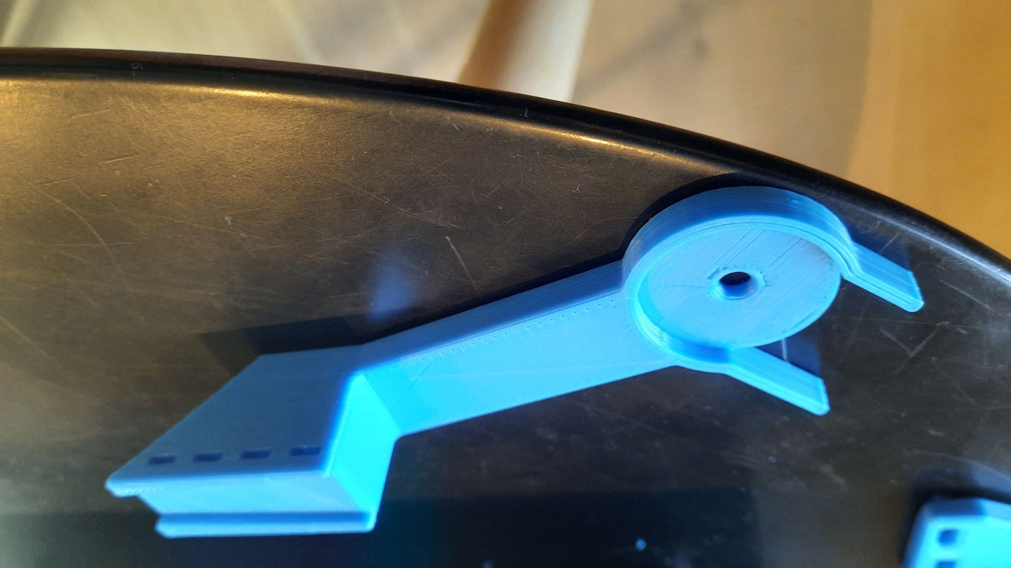

Voici le résultat de l'impression Clé USB. En ce qui me concerne je trouve cela magnifique, mais peut être pas vous.
(Pour une raison inexpliquée, l'upload de mes images les retourne... ?)
Un grand merci à MrMagounet car il y avait effectivement un beau delta entre la droite et la gauche sur les vis Z.

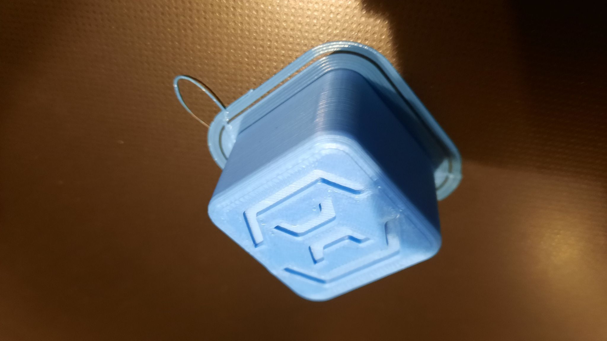

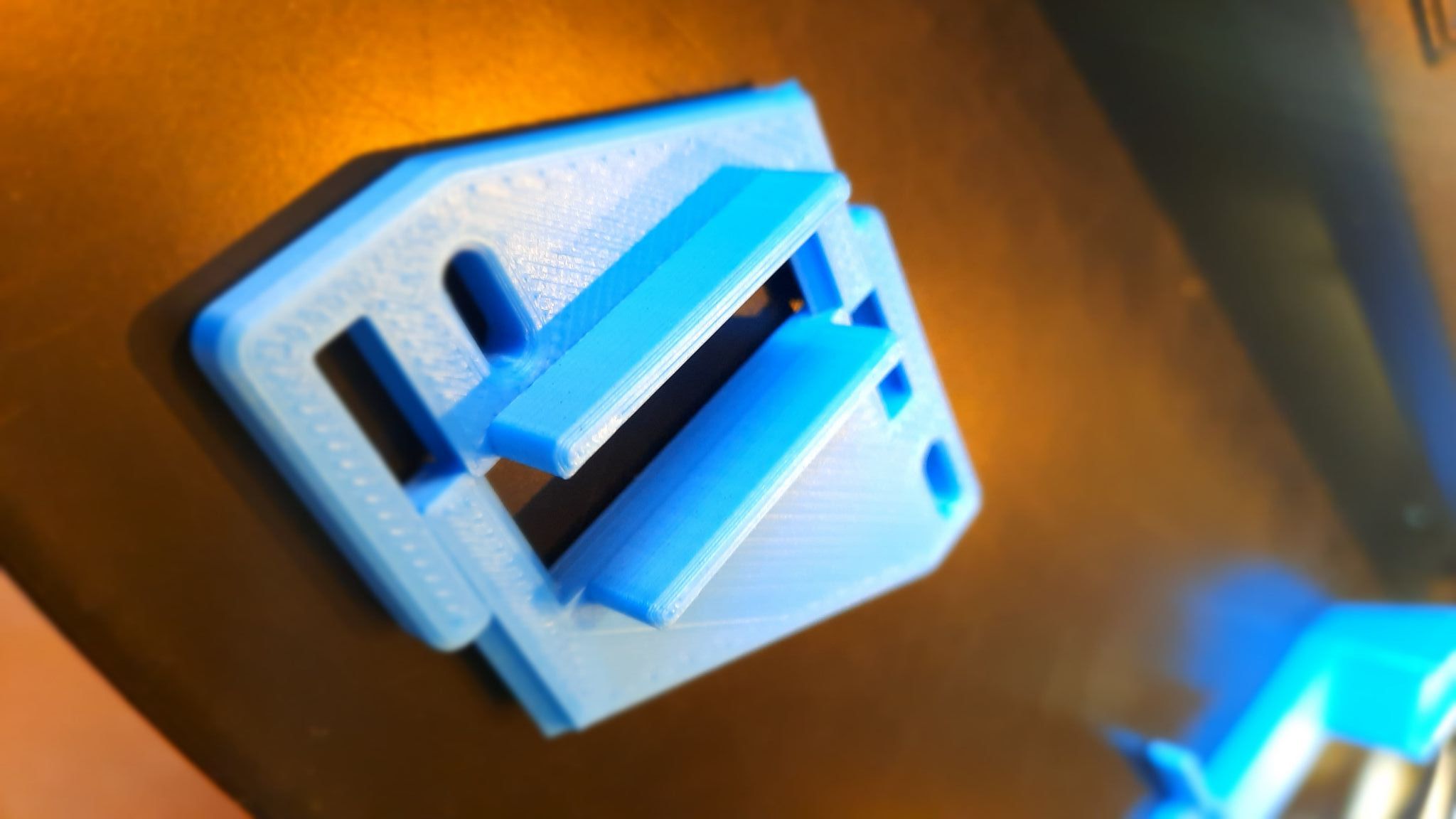

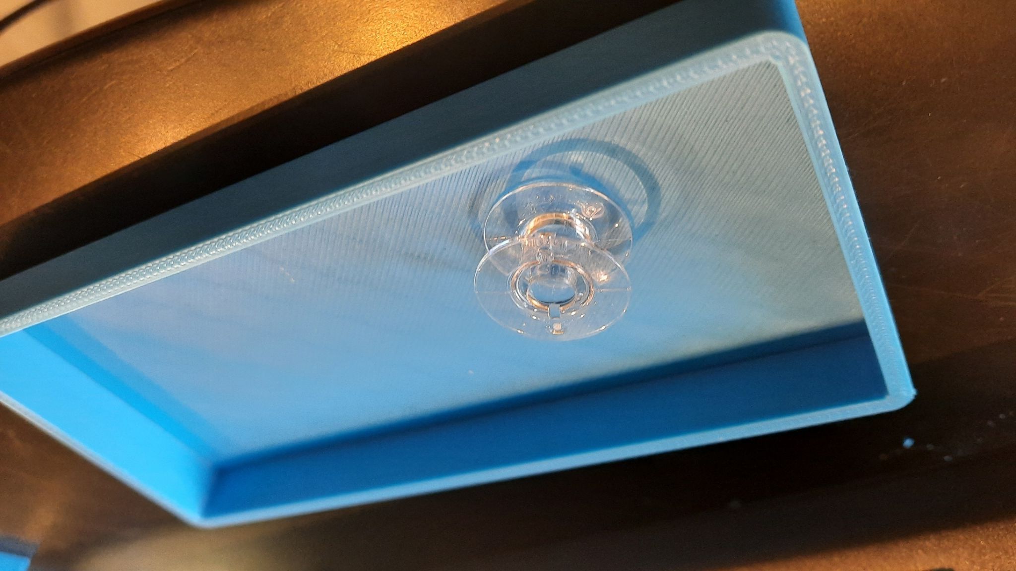

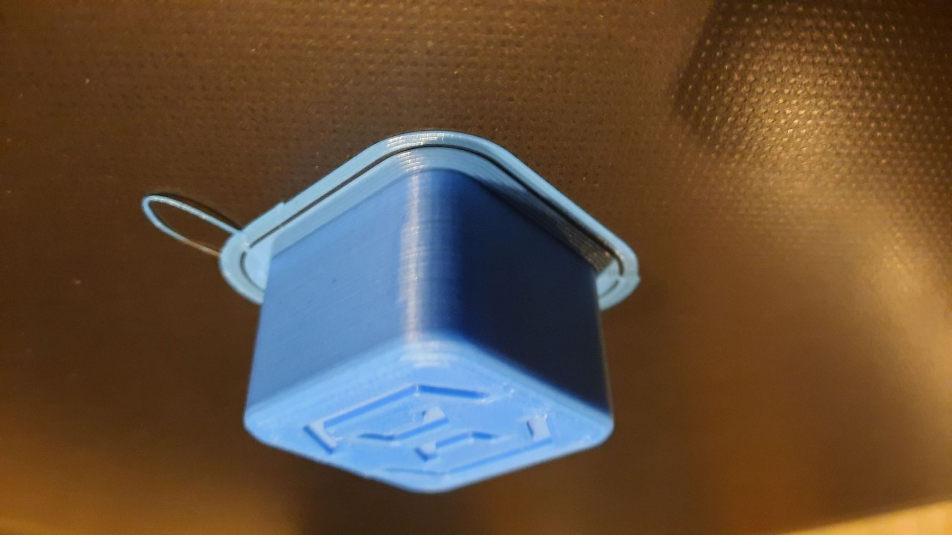

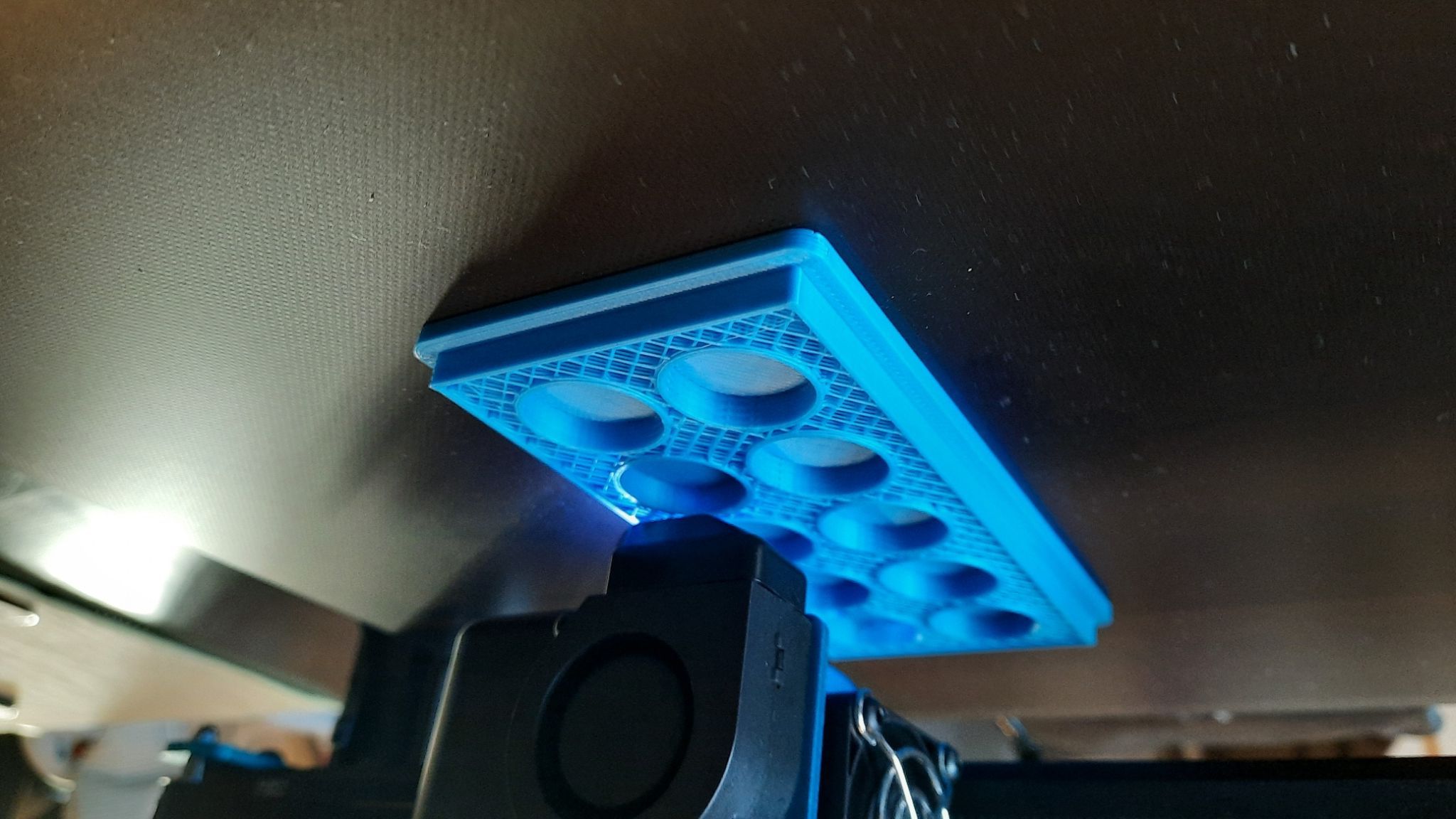

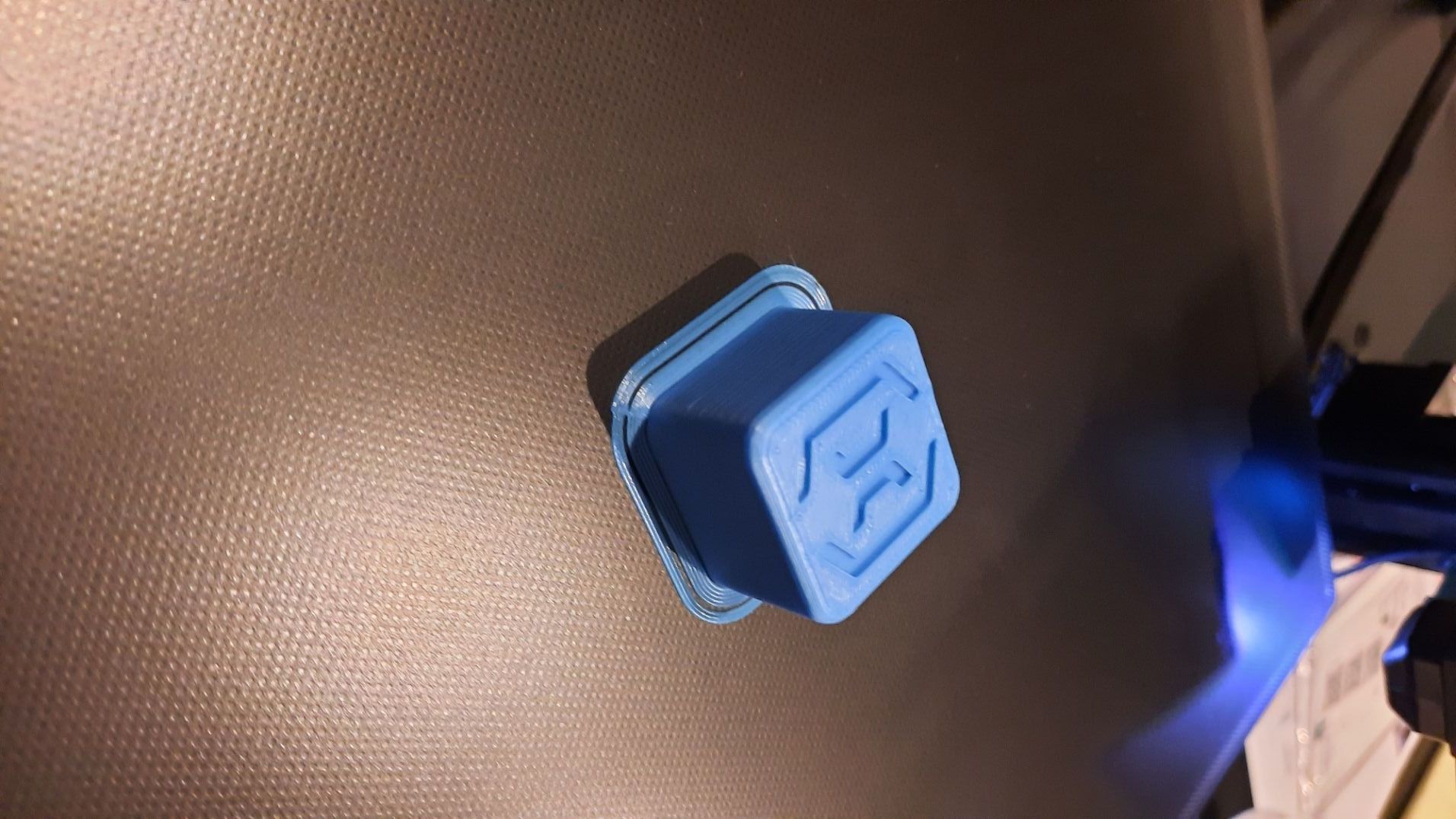

Voici mes premiers prints, ils me semblent très propres, j'ai eu l'occasion d'avoir des echecs d'impression dès l'instant (décollement d'une partie dû je pense à un bourrelet) ou je suis passé sur Simplify, mais réglé dès que j'ai augmenté la température du bed lors de la première couche à 70, puis la ramener progressivement a 55 sur la couche 4.
Je n'arrive pas à connecter la machine au PC par l'usb ils n'ont pas l'air de s'entendre 🙂 Par conséquent je ne sais pas envoyer les gcodes pour calibrer l'extrudeur.
Je me contente pour le moment de ce résultat déjà très propre. J'ai même fait une boite pour les canettes de couture pour ma moitié pour lui montrer le potentiel de l'engin. Elle est bluffée.
Voici quelques photos.
Je vous tiens au courant de mes avancées en réglages, pour le moment je tourne en 200° buse et 55° pour le lit. Vitesse d'impression a 50 mm/s. Je joue sur l'épaisseur des couches entre 0.15 (support de nappe) et 0.3 boite couture maman 😜

C'est pas mal mais tes paramètres sont pas parfait cela ce vois sur le support de cable du pad chauffant du bed. tu as des écarts sur le remplissable de ta coque et sur la couche supérieur les raccord coque et couche sup sont pas parfait. (paramètre de chevauchement à corriger peux être).
Pour ma part j'utilise Prusa et surtout Cura4.8 (donc difficile de t'aider avec simplify 3D) mais j'utilise principalement des profils en .12mm .16mm et .20mm (le .12 surtout en figurine), j'étais pas convaincu de mettre .15 sous Prusa.
Pour ton accroche première couche, active le refroidissement après la seconde couche et ta première couche imprime la en hauteur de 0.24 pour des impression en 0.15 ou 0.16 cela permet d'améliorer l'adhérence d'avoir une première couche plus épaisse, tu peux aussi mettre une largeur de première couche à 110%.

Ok, j'en prend note je regarderais dans cette direction, mais j'aurais aimé calibrer correctement avant. D'où la connexion USB ...
