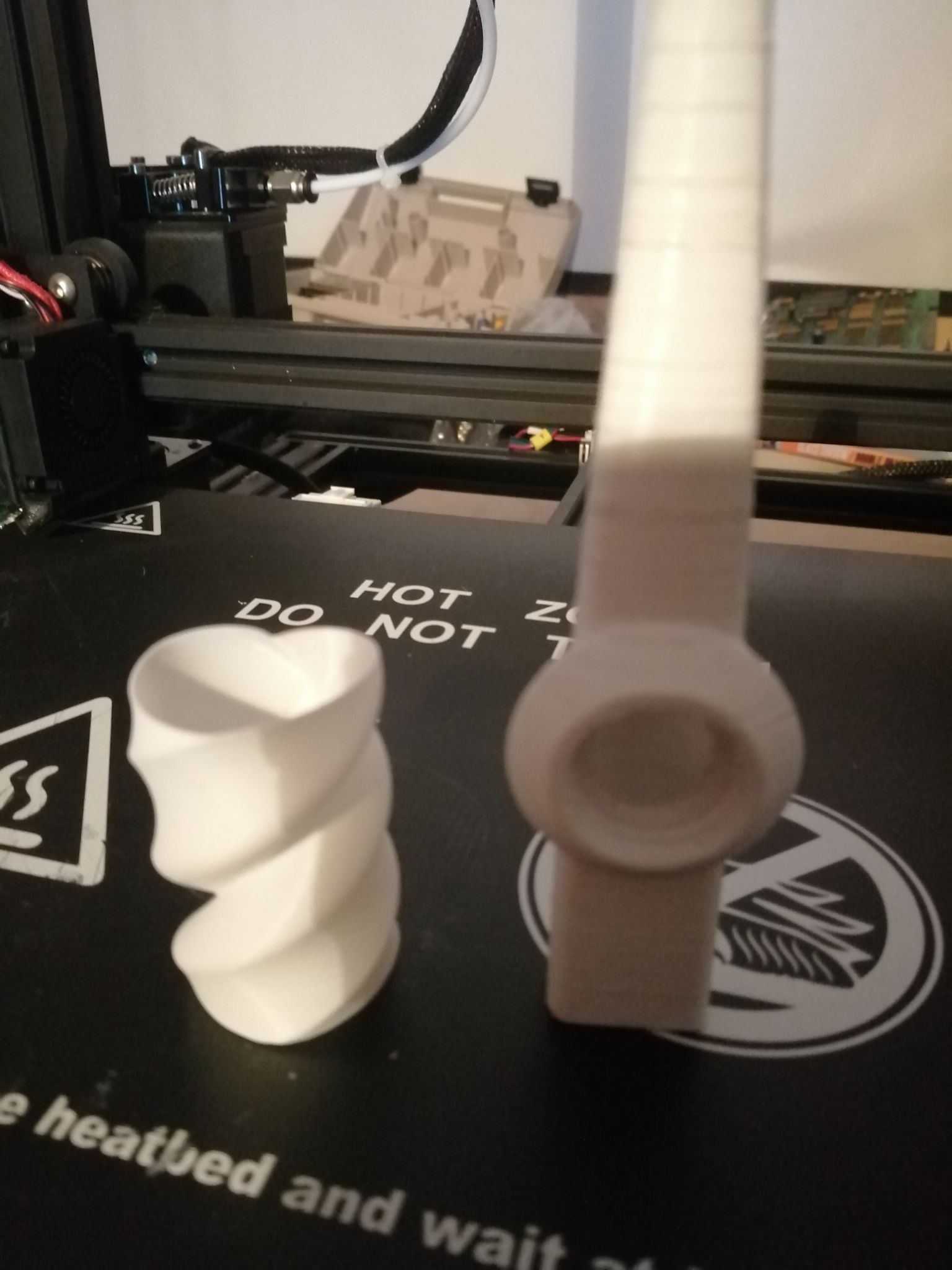

remibora Posté(e) Janvier 1, 2021 Partager Posté(e) Janvier 1, 2021 il y a 2 minutes, john31380 a dit : Après comme je l'ai dit, je me trompe peut être Oui, je pense. Les paramètres permettent à Cura de calculer les trajectoires, donc des lignes de GCodes. Par exemple, si tu mets un remplissage de 30%, Cura va créer une trajectoire pour remplir 30% de l'espace intérieur. Cela va se traduire par un certain temps d'impression et un certain nombre de ligne dans le fichier GCode. D'où le changement du temps d'impression, la taille du fichier GCode,... Un GCode par exemple, c'est G1 X10 Y10 E2 (= déplace la buse de +10mm en X et Y en faisant sortir 2mm de filament, en mode coordonnées relatives bien sûr). Lien vers le commentaire Partager sur d’autres sites More sharing options...

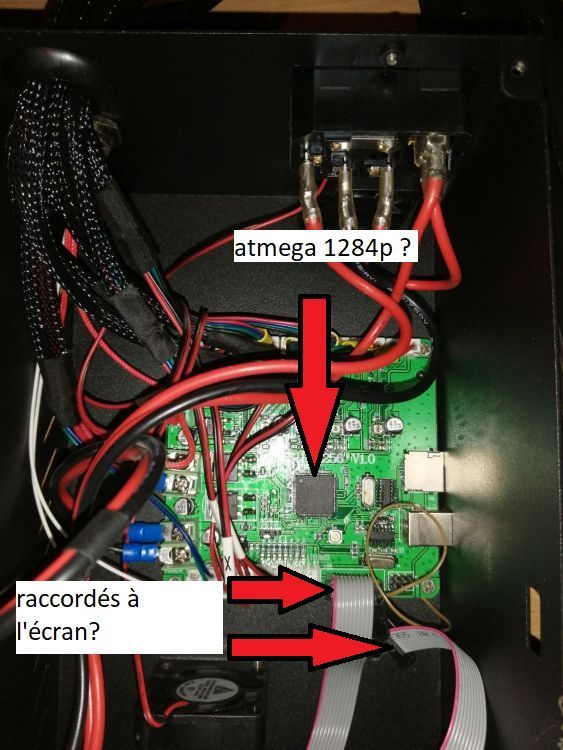

remibora Posté(e) Janvier 2, 2021 Partager Posté(e) Janvier 2, 2021 (modifié) il y a 47 minutes, john31380 a dit : on parle bien d'éviter de poster plusieurs messages "séparés" d'affilé ? Je me permets de répondre: OUI Si c'est pas trop tard, est-ce que tu pourrais dire quel est le microcontrôleur? un Atmega 1284p? (voir flèche vers le composant carré). Sinon, je pense que c'est une carte-mère propriétaire donc la compilation du firmware va être compliquée... elle ressemble à une carte de Anet A8 mais, il y a des différences... (cf ici) peut-être que @Maeke aurait un avis sur la question? Les 2 nappes sont-elles raccordées à l'écran? Pour l'absence de lecteur de carte microSD, c'est normal, l'écran doit communiquer avec le port série du microcontrôleur (nappe connectée). C'est le firmware du microcontrôleur qui gère les messages à l'écran. Citation Pour les impressions, si ton kazoo est flou sur la photo, c'est pour masquer les défauts? pour une première, je trouve ça pas si mal... ça reste prometteur... Modifié (le) Janvier 2, 2021 par remibora Lien vers le commentaire Partager sur d’autres sites More sharing options...

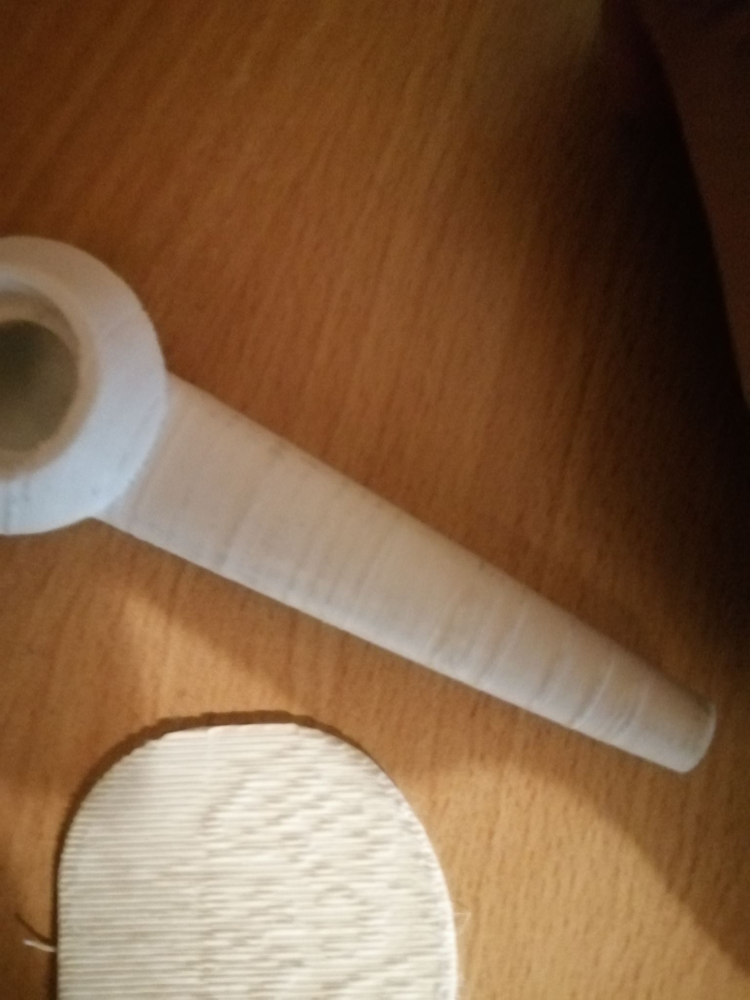

john31380 Posté(e) Janvier 2, 2021 Auteur Partager Posté(e) Janvier 2, 2021 Alors dans l'ordre, oui c'est trop tard, mais je pourrais ouvrir demain et il y a bien 2 nappes qui partent vers l'écran. Concernant le kazoo, non c'est pas fait exprès XD, je vais reposter une photo. Mais pour résumer, j'ai plein de petit filaments (pas grave, je pense que ça vient du fait que j'ai du filament fondu sur l'extérieur de la buse, du coup un nettoyage et ça devrait aller), ensuite plein de boursouflure, mais je pense que c'est parce que j'ai pas fait gaffe avec ultimaker cura, j'ai regardé le gcode de la piece de test, il est indiqué que les couches font 0.1mm, le kazoo, lui est imprimé en mode standard soit 0.2mm d'après le logiciel donc ça pourrait venir de là non ? Ensuite il y a aussi des "trous" en surface, je sais pas trop à quoi c'est dû. J'ai imprimé en 10mm/s car les deux premiers essais (à 50mm/s) la pièce tombait (j'ai aussi ajouté le "radeau" pour à priori, améliorer l'adhérence). Lien vers le commentaire Partager sur d’autres sites More sharing options...
remibora Posté(e) Janvier 2, 2021 Partager Posté(e) Janvier 2, 2021 (modifié) il y a 11 minutes, john31380 a dit : lui est imprimé en mode standard soit 0.2mm d'après le logiciel donc ça pourrait venir de là non ? je serais tenté de dire non. Je pencherai plutôt pour de la sur-extrusion que l'on retrouve sur ton radeau (les "boursouflures"). C'est le moment idéal de calibrer ton extrudeur si tu ne l'as pas déjà fait. Tu as ces tutos: lui1, lui2, lui3. Ce tuto permet d'effectuer d'autres réglages importants, notamment le flux de filament. Pour le radeau, perso, je préfère la bordure large (15 /20mm si besoin) avec une distance de 0. Modifié (le) Janvier 2, 2021 par remibora Lien vers le commentaire Partager sur d’autres sites More sharing options...

john31380 Posté(e) Janvier 2, 2021 Auteur Partager Posté(e) Janvier 2, 2021 (modifié) Malheureusement, je ne peux appliquer aucun des tutos car je n'ai pas ce type de menu dans l'imprimante, et avec ultimaker cura, l'imprimante réagit pas et en plus mon imprimante reboot en boucle ... Après je comprends pas du coup, si c'est une sur extrusion, pourquoi la première impression est parfaite et le kazoo minable ? Modifié (le) Janvier 2, 2021 par john31380 Lien vers le commentaire Partager sur d’autres sites More sharing options...

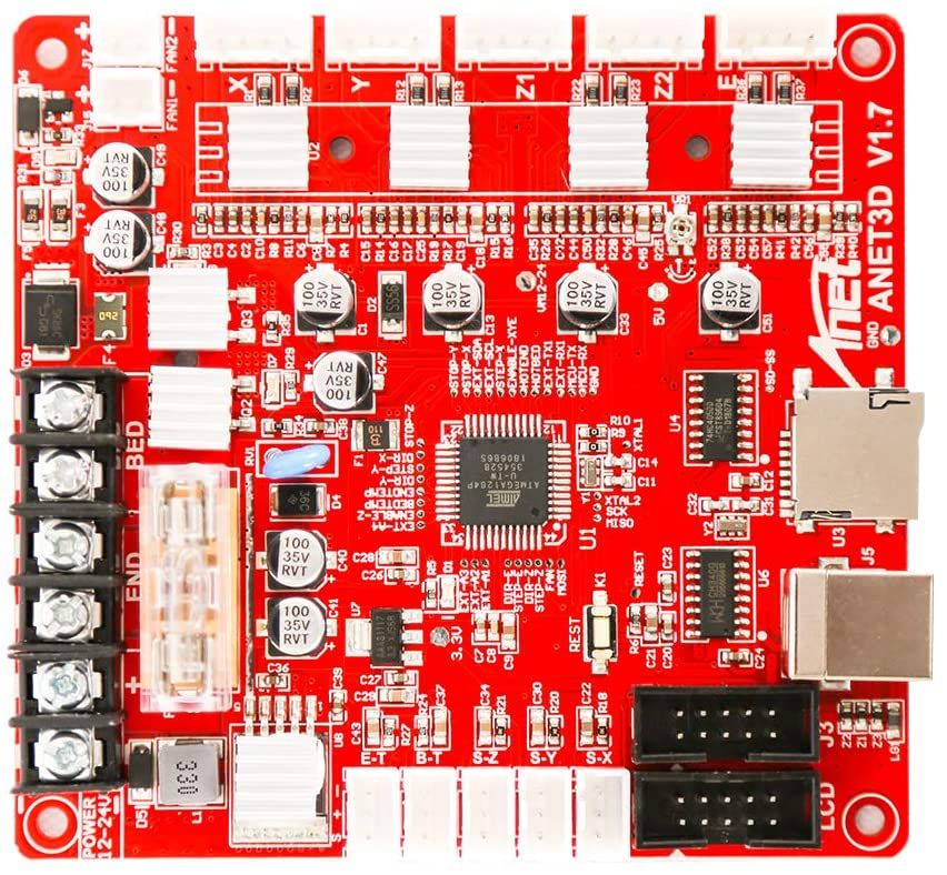

remibora Posté(e) Janvier 2, 2021 Partager Posté(e) Janvier 2, 2021 Salut @Maeke et bonne année à toi ! Pourtant, j'y trouvais un vague air de ressemblance, une cousine éloignée, le tonton à l'autre bout de la Chine... au niveau des connexions "fort ampérage", position de la carte SD et port USB, drivers moteurs... le soir, dans une ruelle sombre, on pourrait les confondre, non? Citation il y a 6 minutes, john31380 a dit : Malheureusement, je ne peux appliquer aucun des tutos car je n'ai pas ce type de menu dans l'imprimante, et avec ultimaker cura, l'imprimante réagit pas et en plus mon imprimante reboot en boucle Ca, c'est parce que tu y mets de la mauvaise volonté ! en réalité, tu peux tout faire en Gcode envoyé depuis Pronterface. Lien vers le commentaire Partager sur d’autres sites More sharing options...
Maeke Posté(e) Janvier 2, 2021 Partager Posté(e) Janvier 2, 2021 comme on pourrait confondre un écossais et un irlandais.... 1 Lien vers le commentaire Partager sur d’autres sites More sharing options...

remibora Posté(e) Janvier 3, 2021 Partager Posté(e) Janvier 3, 2021 Avec ton expérience, tu saurais dire si la carte de cette M18 est commune à d'autres machines plus répandues? voir cette photo. Elle m'a fait pensé à une carte Anet A8 mais pour @Maeke , elle est inconnue au bataillon (des Anets et autres copies). Lien vers le commentaire Partager sur d’autres sites More sharing options...

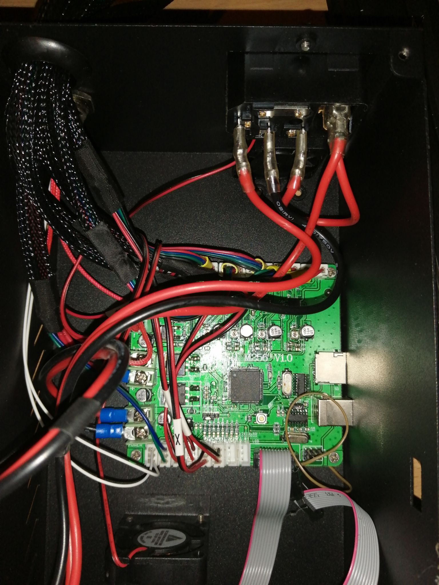

john31380 Posté(e) Janvier 3, 2021 Auteur Partager Posté(e) Janvier 3, 2021 (modifié) Imprimante non détécté sur pronterface ou repetier. Je vais démonter à nouveau le bloc voir si c'est bien un atmega. ATMEGA2560 16U-TW 355E3F 18030WJ Modifié (le) Janvier 3, 2021 par john31380 Lien vers le commentaire Partager sur d’autres sites More sharing options...
remibora Posté(e) Janvier 3, 2021 Partager Posté(e) Janvier 3, 2021 (modifié) As-tu installé le pilote Windows? C'est probablement le CH340G (voir ici). Est-elle au moins détectée dans le gestionnaire de périphériques avec un point d'exclamation jaune ou dans Ports (USB et LPT)? si non, alors il faudrait essayer avec un autre câble USB. il y a 27 minutes, john31380 a dit : ATMEGA2560 16U Bon, j'ai vraiment été mauvaise langue , tu pourrais mettre la dernière version de Marlin si la carte était connue... (le routage de la carte doit être spécifique, pistes entre les périphériques et les broches du microcontrôleur). Modifié (le) Janvier 3, 2021 par remibora Lien vers le commentaire Partager sur d’autres sites More sharing options...
john31380 Posté(e) Janvier 3, 2021 Auteur Partager Posté(e) Janvier 3, 2021 (modifié) L'imprimante est non détecté (n'apparait pas du tout dans le gestionnaire de périphérique) et le driver ne s'installe pas même en étant executé en mode administrateur. Sinon pour Marlin du coup c'est la grosse lose si je peux techniquement recevoir la derniere version mais que le fait que la carte soit inconnu empêche de pouvoir cette mise à jour ... Cannot create DRVSETUP64\DRVSETUP64.exe Modifié (le) Janvier 3, 2021 par john31380 Lien vers le commentaire Partager sur d’autres sites More sharing options...
remibora Posté(e) Janvier 3, 2021 Partager Posté(e) Janvier 3, 2021 il y a 18 minutes, john31380 a dit : L'imprimante est non détecté (n'apparait pas du tout dans le gestionnaire de périphérique) As-tu essayé de tester un autre port USB? après redémarrage de l'ordinateur, l'imprimante n'apparait toujours pas? et avec un autre câble USB? il y a 20 minutes, john31380 a dit : le driver ne s'installe pas même en étant executé en mode administrateur Je joints le dossier compressé à décompresser sous C:\WCH.CN ce dossier devra être "créer à la main" (explorateur -> nouveau dossier). Si il refuse, tu peux sans doute modifier tes droits d'accès en faisant un clic droit sur C -> propriétés -> sécurité tu sélectionnes, bouton Modifier puis utilisateurs et tu appliques tous les droits en cochant les cases inférieures de la colonne autoriser. Une fois le dossier décompressé, il reste à lancer le fichier C:\WCH.CN\CH341SER\DRVSETUP64\DRVSETUP64.exe CH341SER.zip il y a 26 minutes, john31380 a dit : Sinon pour Marlin du coup c'est la grosse lose si je peux techniquement recevoir la derniere version mais que le fait que la carte soit inconnu empêche de pouvoir cette mise à jour Lien vers le commentaire Partager sur d’autres sites More sharing options...
john31380 Posté(e) Janvier 3, 2021 Auteur Partager Posté(e) Janvier 3, 2021 Rien ne fonctionne, même avec le compte administrateur de lancé, même en changeant avec les 8 ports USB et en utilisant les 3 câbles USB à ma disposition pour mes synthés qui eux fonctionnent sans soucis avec ..., je pense qu'il faudra que je sorte de la retraite mon petit notebook, que j'y mette linux et windows 10 voir ce que ça donne ... Lien vers le commentaire Partager sur d’autres sites More sharing options...
fran6p Posté(e) Janvier 3, 2021 Partager Posté(e) Janvier 3, 2021 A moins que le composant qui gère l'USB sur ta carte soit particulièrement exotique, la majorité (au moins pour les cartes 8 bits comme la tienne) utilise soit le pilote CH340 soit un FTDI (qui ne possède pas d'installateur et doit être installé via le gestionnaire de périphérique manuellement). Je joints les deux (mon CH340 et une archive auto-extractible) : - CH340 : CH341SER.EXE - FTDI : CDM v2.12.28 WHQL Certified.zip Ceci dit, au moins un utilisateur dernièrement a rencontré un problème avec son PC Win10 qu'il a résolu quand sa petite fille est venue pour les vacances de Noël. Grâce à l’ordinateur de celle-ci, il pu se connecter sur son imprimante. Lien vers le commentaire Partager sur d’autres sites More sharing options...
remibora Posté(e) Janvier 3, 2021 Partager Posté(e) Janvier 3, 2021 D'après la photo de la carte mère, le nombre de pattes du composant correspond à un CH340. Si je ne me trompe pas, c'est celui qui est entouré par le fil rouge (ou vert, je suis daltonien ) derrière le port USB. Lien vers le commentaire Partager sur d’autres sites More sharing options...
john31380 Posté(e) Janvier 3, 2021 Auteur Partager Posté(e) Janvier 3, 2021 CH341SER.EXE ne fonctionne pas, toujours le même problème et le FTDI, bah je vois pas comment l'installer via le gestionnaire de périphérique si dans ce dernier l'imprimante n'apparait pas du tout malheureusement, mais je mets ces fichiers de côtés comme ça je pourrai les tester sur le notebook voir si ca règle le soucis. Je viens d'aller voir le courrier et j'ai reçut avec 2 jours d'avance ma bobine blanche prise sur amazon (j'ignorais qu'ils livraient le dimanche aussi). J'ai lancé l'impression des dents de terminator grandeur nature en réglant sur ultimaker cura, le profil sur "super quality" et en passant de 50 a 35mm/s (même si je pense que c'est plutôt mm/min non ?). Le support "radeau" n'a plus de bosse et l'impression à l'air ultra clean, enfin au moins aussi propre ou presque que la pièce de test ^^. Dès que ça sera fini, je posterai une photo. Par contre je pense qu'il faut que je démonte la buse, que je nettoie la surface extérieure et passer un produit pour empêcher l'adhérence si ça existe car j'ai de micro filament qui se colle dessus, rien de méchant et c'est vraiment minuscule (rien à voir avec le kazoo) mais bon toujours du taf en plus en post impression ^^ Lien vers le commentaire Partager sur d’autres sites More sharing options...
