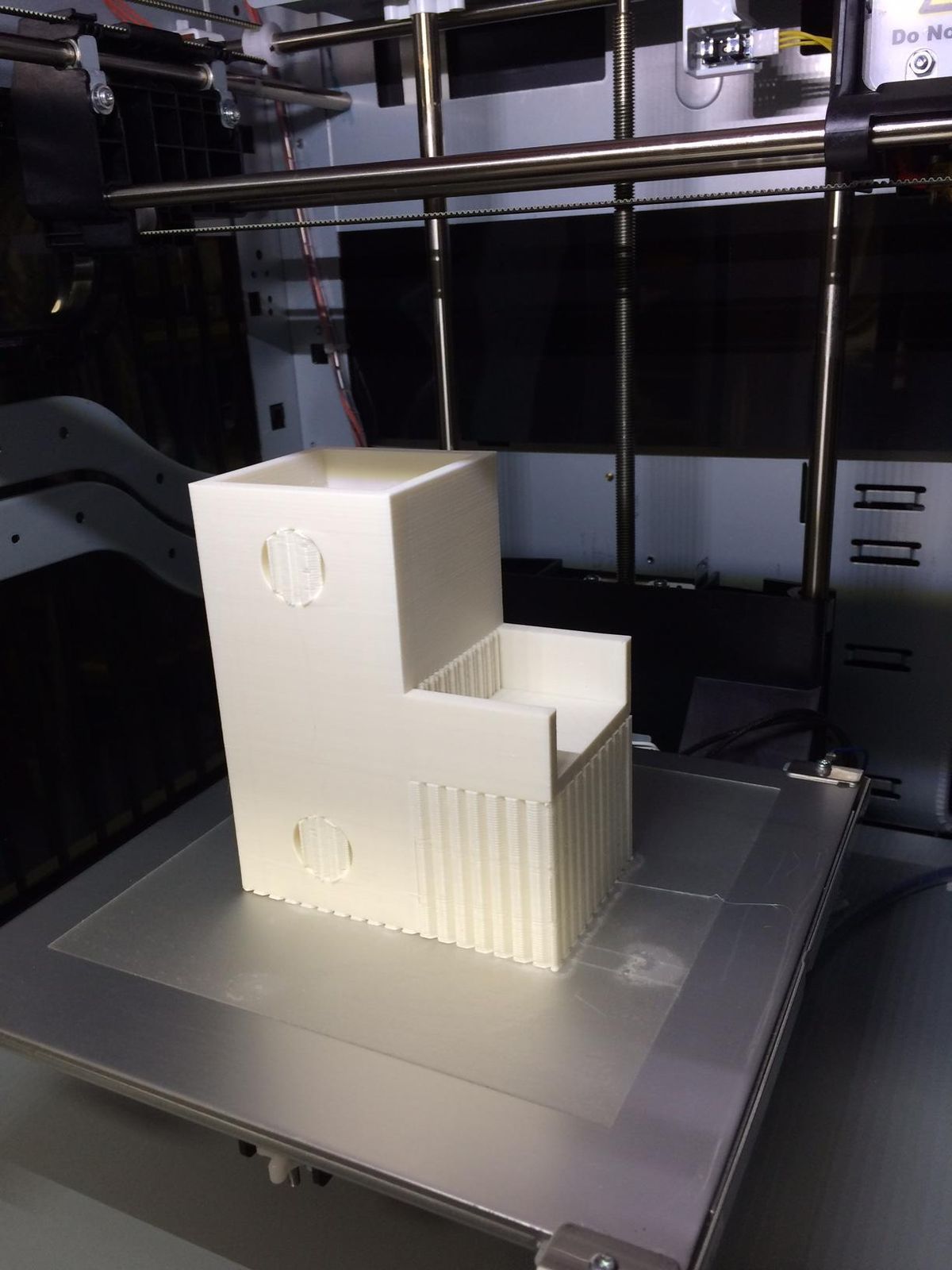

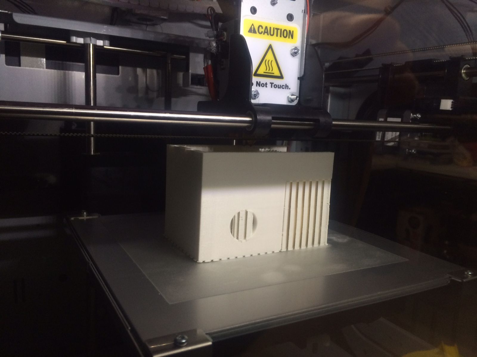

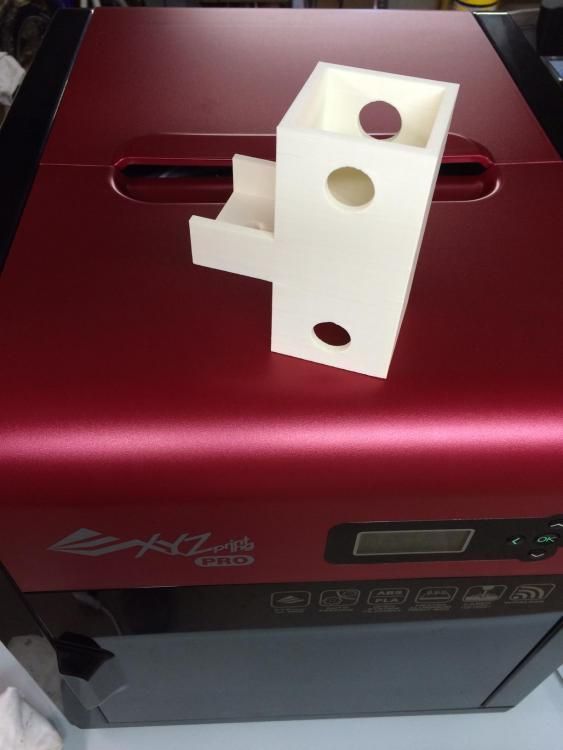

calex_fr Posté(e) Juin 22, 2016 Partager Posté(e) Juin 22, 2016 J'ai mis une feuille de polycarbonate vite fait en attendant un buildtak à la bonne taille, calibration à l'arrache pour imprimer un dépannage urgent. la pièce fait 60mm de base et 122mm de haut en ABS imprimé à 235°. 3 défauts à signaler : léger warping malgré le raft, variation dimensionnelle de 0,2mm et des criques dans la lamination, ça j'aime pas trop, une idée pour résoudre ça ? Lien vers le commentaire Partager sur d’autres sites More sharing options...
azbloc Posté(e) Juin 23, 2016 Partager Posté(e) Juin 23, 2016 les criques dans la lamination genre ...ça se décolle ? si c'est ça, le plateau n'est pas bien calibré, ensuite si tu à ouvert la porte, un courant d'air peu aussi provoquer ça. tu la pris ou ton Buildtak, a 29.00 € les 3 feuille en 20 x 20 sur Amazon c'est trop chers!! Lien vers le commentaire Partager sur d’autres sites More sharing options...
calex_fr Posté(e) Juin 23, 2016 Partager Posté(e) Juin 23, 2016 Ce sont des très fines fissures Lien vers le commentaire Partager sur d’autres sites More sharing options...
