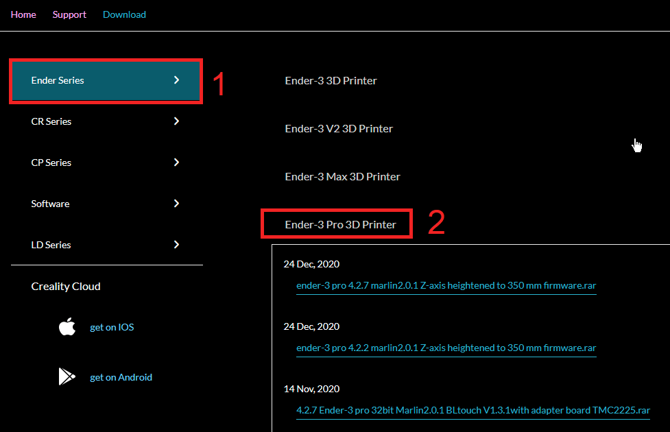

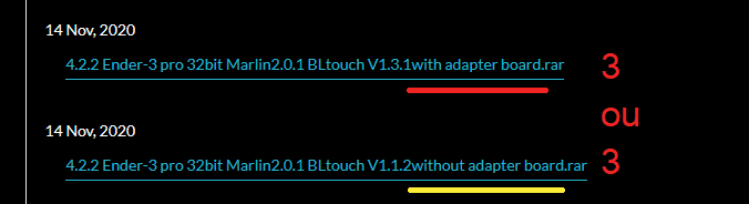

HLA83 Posté(e) Décembre 30, 2020 Partager Posté(e) Décembre 30, 2020 Bonjour, Je viens d’acquérir une Ender3 Pro avec une carte V4.2.2 et un BlTouch 1.3.1 (creality). Le problème est que sur la notice du BLtouch, pour la version 32bit ce n'est pas clair! En effet cette carte possède une broche (blanche 5 pins) qui en principe permet la connexion du BL sans utiliser d'adaptateur. Je ne sais donc pas la meilleure méthode pour le connecter, et de plus je ne sais pas quel firmware télécharger sur Creality car il y a 2 choix pour la V4.2.2. Comme après avoir parcouru ce forum j'ai pu voir les galères que beaucoup d'entre vous rencontre avec les BLTouch, je m'en remet à vous pour les meilleurs conseils. Bonne fin d'année à tous. Lien vers le commentaire Partager sur d’autres sites More sharing options...
fran6p Posté(e) Décembre 30, 2020 Partager Posté(e) Décembre 30, 2020 (modifié) @HLA83 Bonjour, Sur le site de Creality >>> ici <<<, la version à télécharger en fonction de la manière dont est connecté le BLT sur la carte (avec l'adaptateur sur le cable écran ou directement sur la prise dédiée de la carte) est précisée : with / without adapter board (3) N'oublie pas de donner un nom différent au fichier .bin avant de le recopier sur la carte SD sinon le flashage ne se fera pas (il est même préférable de n'avoir que le fichier firmware sur la carte SD lors du flashage, carte SD de moins de 32Go formatée FAT32, secteurs de 4096 octets). Modifié (le) Décembre 30, 2020 par fran6p Lien vers le commentaire Partager sur d’autres sites More sharing options...

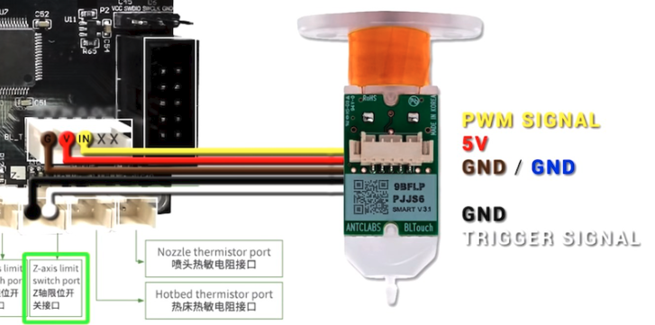

HLA83 Posté(e) Décembre 30, 2020 Auteur Partager Posté(e) Décembre 30, 2020 J'ai bien un seul câble (nappe) avec 5 fils qui arrive à la carte avec 2 connecteurs (1 trois fils et 1 deux fils pour le Zstop)je peux connecter le 3 fils au connecteur dédié de la carte, et soit je connecte la broche du Zstop en remplacement de celui d'origine, soit je débroche les fils pour les mètrent à la suite du connecteur 3 fils(G V IN) donc en G et OUT. Ce qui me ferais prendre le firmware "whitout", mais mon BLT est V1.3.1 alors que le "whitout" dit V1.1.2 ?? Ton avis? Lien vers le commentaire Partager sur d’autres sites More sharing options...
fran6p Posté(e) Décembre 30, 2020 Partager Posté(e) Décembre 30, 2020 il y a une heure, HLA83 a dit : BLT est V1.3.1 alors que le "whitout" dit V1.1.2 Le 1.3.1 et le 1.1.2 correspond à la version du firmware. Le Bltouch si c'est l'original de Antclabs vendu par Creality est en version 3.1. Je testerais si j'étais toi (mais je ne le suis pas) d'abord les cinq fils sur le connecteur dédié et en débranchant le contacteur de fin de course connecté sur le Zmin avec le firmware «without adapter board». Lien vers le commentaire Partager sur d’autres sites More sharing options...
HLA83 Posté(e) Décembre 30, 2020 Auteur Partager Posté(e) Décembre 30, 2020 Merci encore pour cette précision, J'ai vu sur un de tes posts qu'il fallait inverser les fils bleu et rouge (bleu au milieu) de la broche 3 fils, peux tu me confirmer? (avant que je me lance) d'origine bleu au milieu a passer en rouge au milieu!!!! Lien vers le commentaire Partager sur d’autres sites More sharing options...
fran6p Posté(e) Décembre 31, 2020 Partager Posté(e) Décembre 31, 2020 Il y a 15 heures, HLA83 a dit : peux tu me confirmer? Il faut bien faire attention effectivement à la disposition des fils dans le connecteur dédié. Si connexion en «mixte» (3 fils sur connecteur dédié et deux fils sur le Zmin : Soit Soit tous les fils sur le connecteur dédié : Les couleurs des câbles sont parfois différentes, ce qui compte c'est l'«étiquetage» ( GND, +5V, signal). Le GND est parfois bleu, parfois marron/orange. 1 Lien vers le commentaire Partager sur d’autres sites More sharing options...
