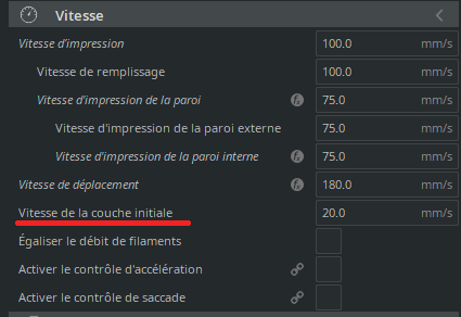

fran6p Posté(e) Décembre 30, 2020 Partager Posté(e) Décembre 30, 2020 Tu peux tester l'autre face de la plaque de verre en le retournant (après l'avoir évidemment dégraissé). Par contre pour imprimer il va falloir augmenter la température du lit (60 / 65°) et une vitesse lente pour la première couche (10 - 20 mm/s). Tu testes et tu nous dis quoi 1 Lien vers le commentaire Partager sur d’autres sites More sharing options...
Amoureux 1412 Posté(e) Décembre 30, 2020 Auteur Partager Posté(e) Décembre 30, 2020 Je suis déjà a 60 degres. Je testerai a 65. La vitesse 100% correspond a quelle vitesse en mm ? Car lors d'un print je peux règler en % Lien vers le commentaire Partager sur d’autres sites More sharing options...
fran6p Posté(e) Décembre 31, 2020 Partager Posté(e) Décembre 31, 2020 Il y a 18 heures, Amoureux 1412 a dit : Car lors d'un print je peux règler en % Désolé, pas compris Les vitesses d'impression se règlent dans le trancheur. J’utilise principalement Cura : Lien vers le commentaire Partager sur d’autres sites More sharing options...
